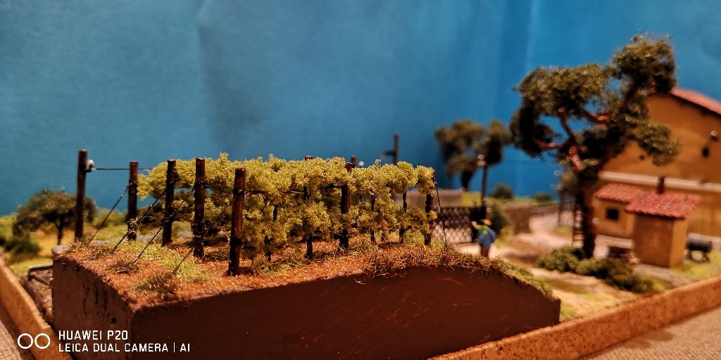

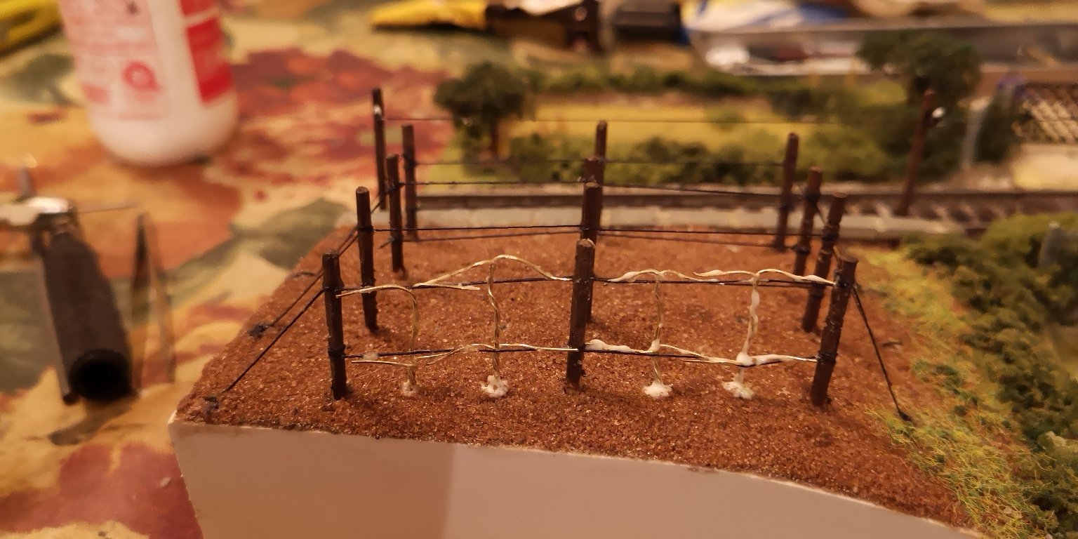

#52 Messaggio da MrMassy86 »
Adolfo davvero un bellissimo risultato finale :D
Volevo chiederti come hai realizzato la vigna, mi piace molto!!!
Messaggi: 11509
Re: Diorama "Il trenino del vino"
#53 Messaggio da adobel55 »
Grazie Massy.
La vigna è stata realizzata così:
- stuzzicadenti per fare la palificazione
- filo per cucire nero per i tiranti
- filo metallico per collane o rame intrecciato per fare le viti
- colore marrone scuro
- floccaggio Noch
#54 Messaggio da MrMassy86 »
Grazie Adolfo per la risposta, è il sistema ha grandi linee che adopero anch'io, io per il verde delle viti avevo utilizzato il dacron colorato con aggiunta di polvere fine verde ma come l'ho visto mi è piaciuto molto quel tipo di floccaggio, ti ricordi il codice del prodotto Noch, il vitigno sicuramente in qualche angolo del plastico lo dovrò inserire e mi piacerebbe provare il prodotto.

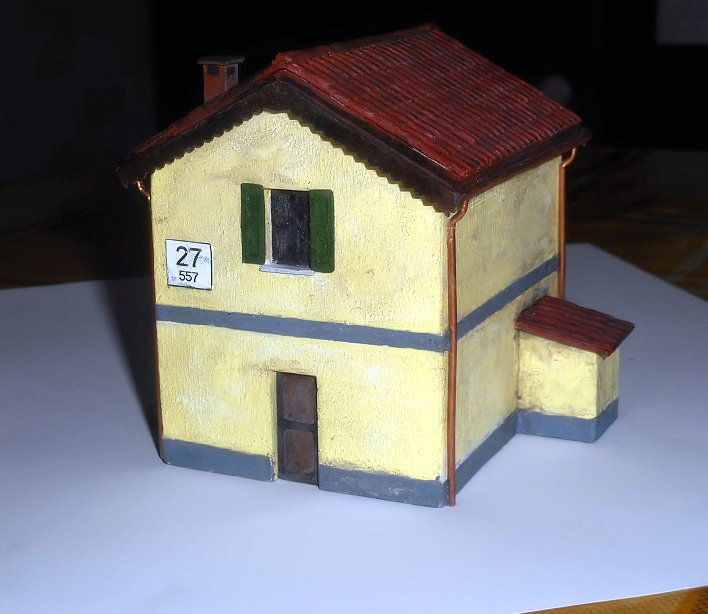

#72 Messaggio da sal727 »
Egregio Maestro come già detto mi sono permesso di copiare il casello, finalmente sono riuscito a terminarlo, ho preso qualche licenza non è proprio uguale
per la prima volta ho utilizzato il cartoncino ondulato per fare le tegole, non è venuto male.
Stavo già pensando di completare il tutto con un piccolo diorama, senza copiarlo, ma questa è un altra storia [104]
#73 Messaggio da adobel55 »
Molto bene "Alievo" [246] [246]
Una domanda, come hai fatto la martingala ??
#74 Messaggio da sal727 »
Presumo che la voce martingale si riferisca all'ornamento del sottoteto, se quello l'ho fatta in cartoncino tagliato col plotter
Messaggi: 11509
#75 Messaggio da adobel55 »
sal727 ha scritto: domenica 30 dicembre 2018, 19:14 Presumo che la voce martingale si riferisca all'ornamento del sottoteto, se quello l'ho fatta in cartoncino tagliato col plotter
Si, era quello che volevo sapere.
