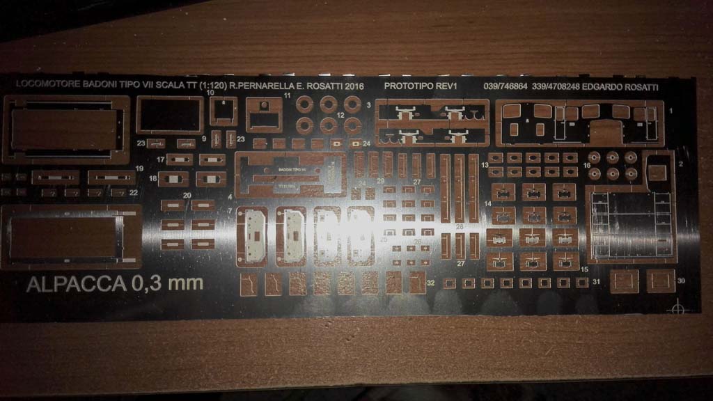

La lastra di alpacca è da 3/10° di mm, ma ci siamo subito accorti che dovremo ridurla a 2/10°.
Comunque sarà Roberto stesso a parlarne meglio, in quanto l'idea originale è sua.

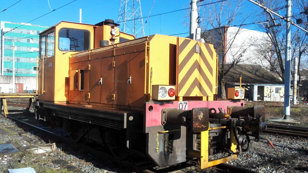

Qui la foto del locomotore vero e proprio (matricola 07) e della lastra del prototipo.
07:
129,12 KB
Lastra:
84,27 KB
Nella foto metà lastra A4; ogni lastra in formato A4 contiene i pezzi per realizzare 2 locomotori.

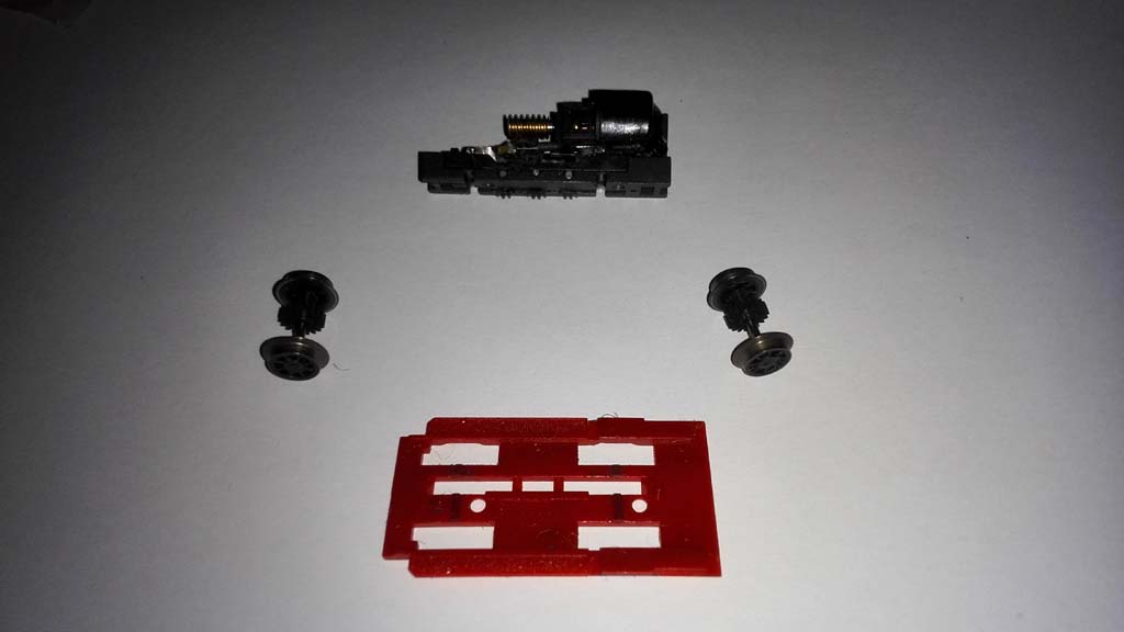

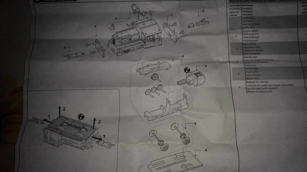

La meccanica usata verrà cannibalizzata dal locomotore commerciale Kof Arnold che ben si adatta a questa realizzazione
Meccanica Arnold:
36,84 KB
Meccanica:
53,33 KB
Ora si tratta di montare il prototipo e verificare che tutto combaci alla perfezione ed eventualmente apportare le modifiche necessarie per il prodotto finale.

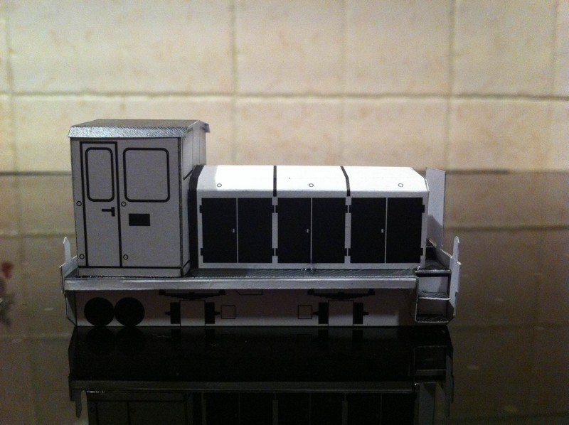

Cartamodello in scala maggiorata (by MrPatato):
Sicuramente, nel momento in cui scrivo questo post, Roberto ha già iniziato ad assemblare il prototipo e sarà sempre lui a fornire i primi dettagli del modello che speriamo di presentare per la fiera di Malpensa.

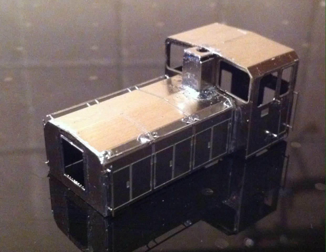

Eccoti accontentato Giuseppe.

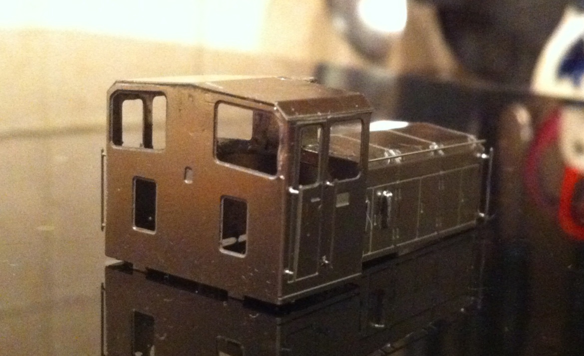

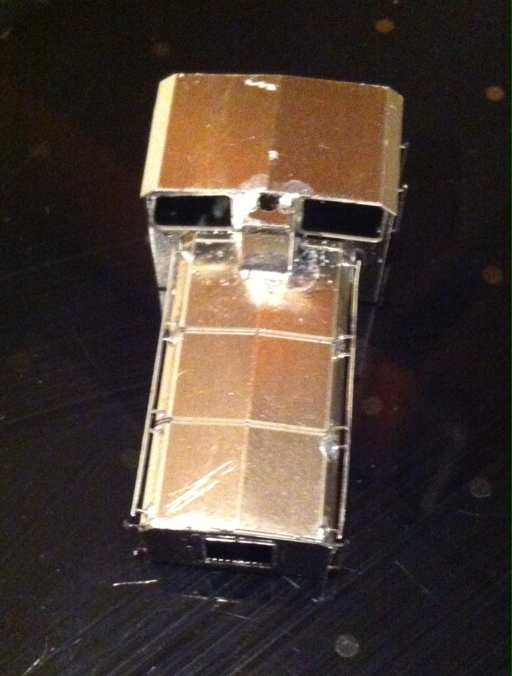

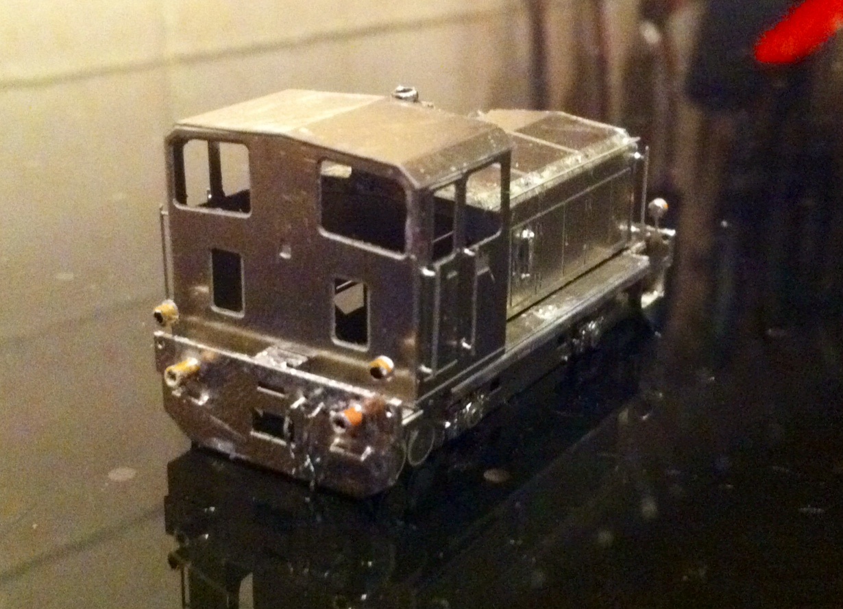

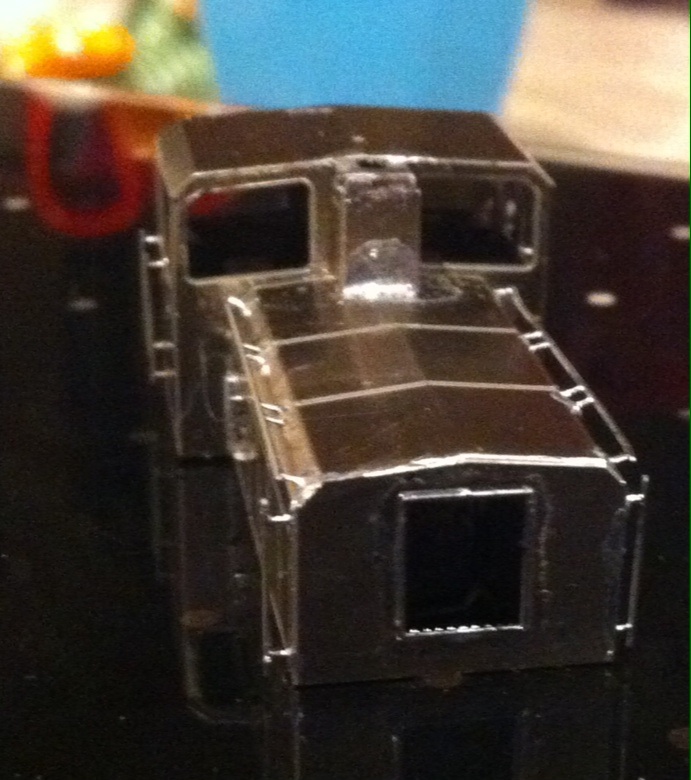

Questa è la cabina con il cofano saldata fresca fresca.. :grin:
212,36 KB
323,12 KB
397,66 KB
145,11 KB
La genesi di questo modello è iniziata a Dicembre quando io ed Ed aspettavamo il treno a Lissone per andare a Como.
Iniziammo a parlare e decidemmo per una macchina da manovra, relativamente semplice da disegnare ,montare e motorizzare.
Ed propose di prendere spunto dal Badoni che Atm utilizza a Precotto per manovrare i treni in deposito.

Per quanto riguarda i primi problemi sulla lastra, abbiamo notato che alcune parti sono state progettate male e sono andate a farsi benedire nel processo di tranciatura chimica.
Vedi testimoni troppo sottili e mezze incisioni sbagliate sulla griglia anteriore e sulle balestre.
Va bene, faremo tesoro e risolveremo con la rev2.

La cassa l'ho montata in circa un paio d'ore e sono contento di dire che tutte le piegature del cofano e della cabina combaciano perfettamente!!
I mancorrenti sono perfetti!!
Tutto questo è già un primo successo: certo c'è qualcosa da affinare ma non vedo grossi problemi.
Oggi spero di procedere con il telaio....vi terro' aggiornati!!

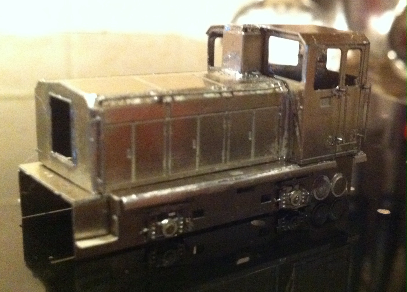

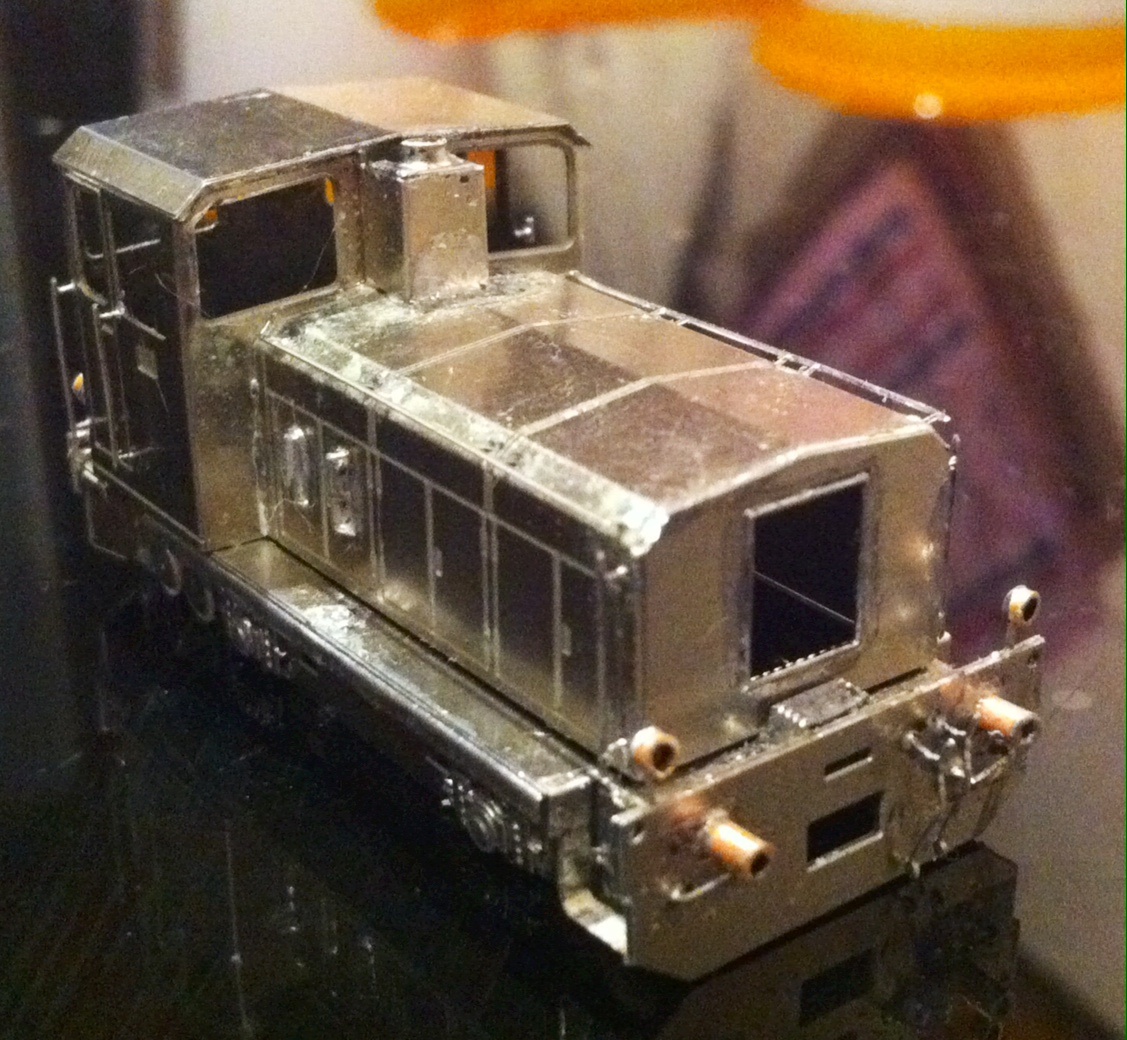

Altro piccolo avanzamento questa sera
354,56 KB
353,95 KB
Stasera ho saldato le fiancate ed il praticabile del telaio....e già che c'ero ho provato l'accoppiamento con cabina e cofano....

MI sembra che le fiancate delle ruote coi particolari siano venute bene; peccato per gli elementi laterali alle balestre che sono andati a farsi benedire nel processo di fotoincisione.
Su questo dovremo discutere per rientrare, ma va bene dai :wink:
Vedo con piacere che anche il basamento ed i predellini sono venuti bene.
Ottimo lavoro Roby!

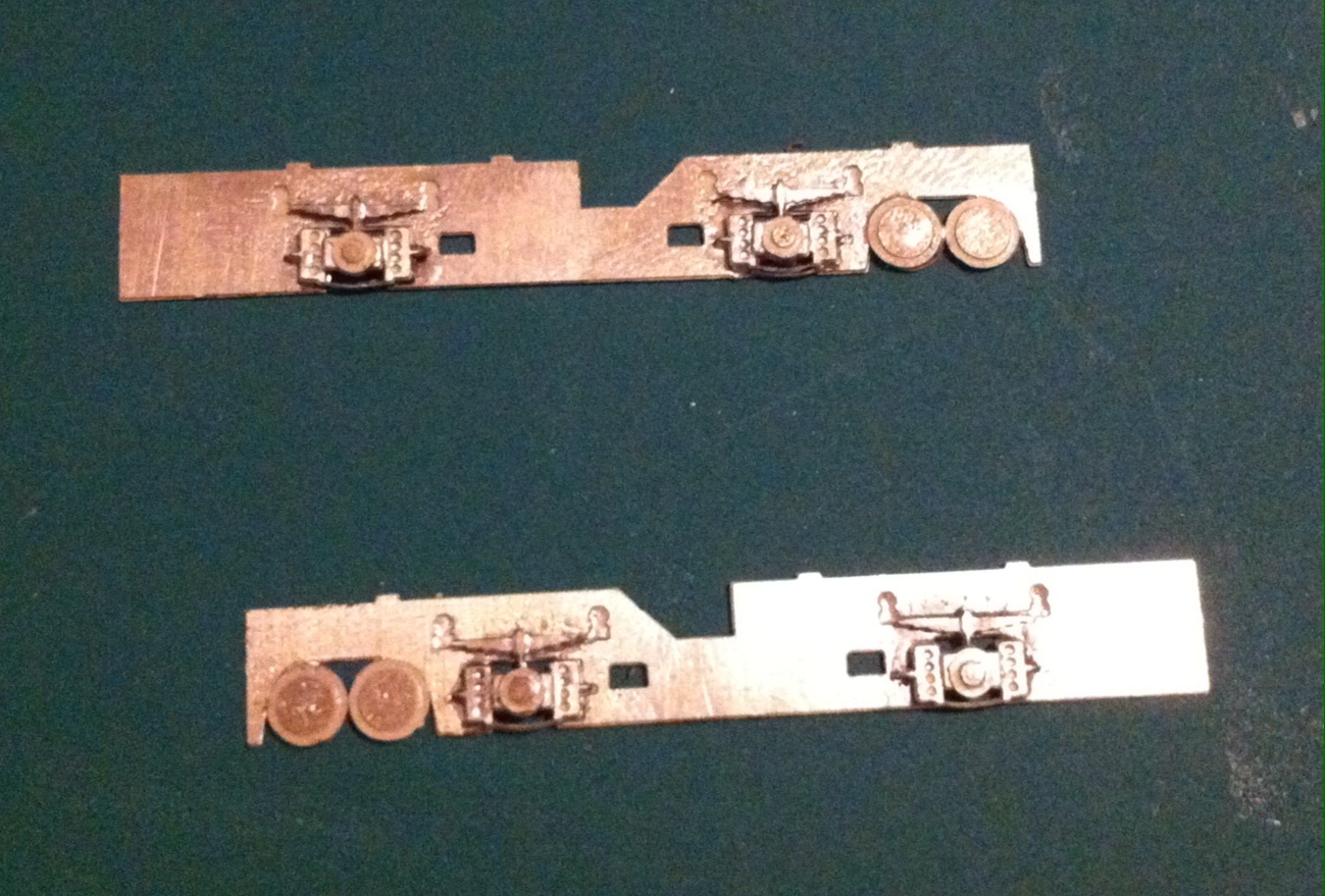

Stasera altro passo avanti: ho praticamente finito il telaio con i panconi ed i supporti dei respingenti....
386,3 KB
332,29 KB
La cassa è solo appoggiata.
Prima di procedere con l'unione, serve una bella sgrassata e la verifica della meccanica.
