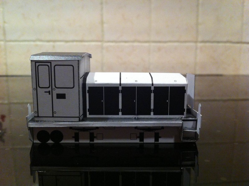

Cartamodello in scala maggiorata (by MrPatato):
Sicuramente, nel momento in cui scrivo questo post, Roberto ha già iniziato ad assemblare il prototipo e sarà sempre lui a fornire i primi dettagli del modello che speriamo di presentare per la fiera di Malpensa.
