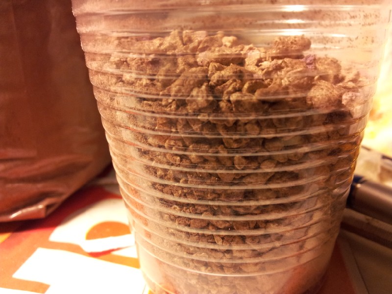

Oggi ho voluto provare a fare la massicciata in previsione di costruirmi un plastico e quindi vi posto ciò che sono riuscito a fare
123,77 KB

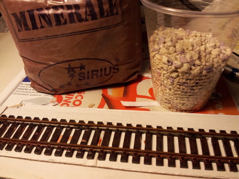

base in cartoncino, le traverse del binario sono state colorate con colore marrone molto diluito con acqua,
111,96 KB

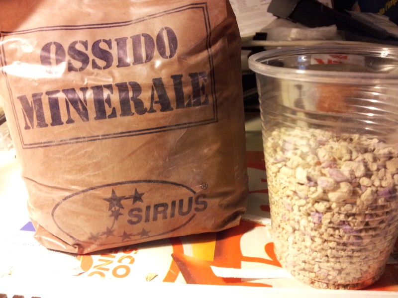

il piestrisco non è altro che comunissima lettiera per gatti e come coloranti "ossidi" marrone e nero usati in edilizia (1 kg. costa soltanto 4,50€)
109,13 KB

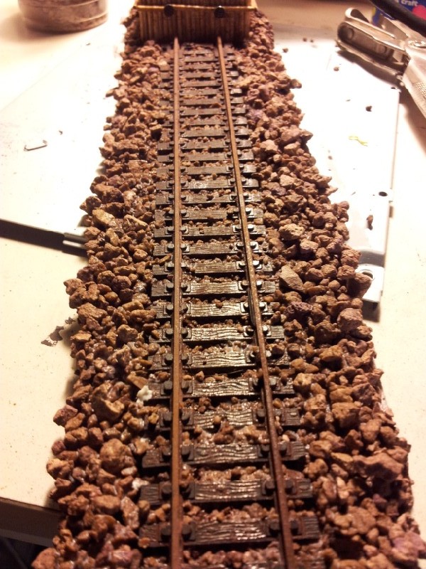

pietrisco premiscelato con aggiunta pochissimo ossido marrone
165,75 KB
161,29 KB
il centro delle rotaie e stato passato con ossido nero per dare l'effetto sporco da diesel o altro

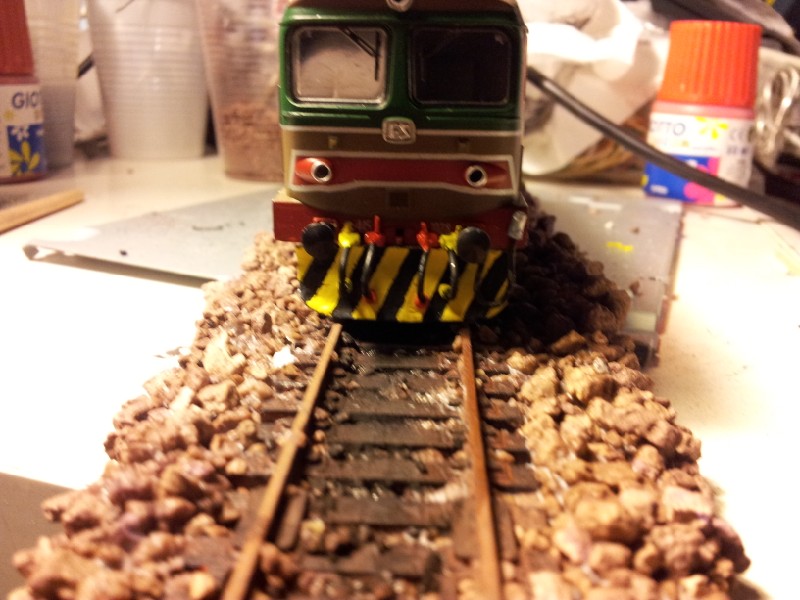

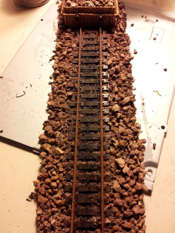

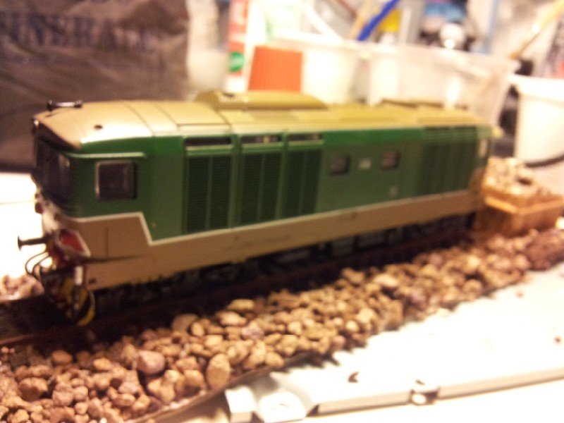

Questo è il risultato finale.
Quindi vi chiedo se vale o critiche e se ci sono consigli per migliorare grazie a tutti [:I]

Ciao, la colorazione mi sembra ben riuscita, io però uso graniglia molto più piccola, a me sembra dia un risultato migliore. La lettiera del micio ... la lascerei al micio, o magari tritarla. Considera che lo spaccato per le massicciate ha dimensioni 40/70 mm, ovvero passante al vaglio del 70 mm e trattenuto da quello del 40 mm, che in scala 1 : 87 significa pezzature tra i 5 e gli 8 decimi di mm. Cioè molto piccola. Buon lavoro !
P-S-
La posa della massiciciata è una delle operazioni più difficili e frustranti, io la faccio fare all' amico Andrea :razz: :razz: :razz:

Ciao Silvestro, la coorazione e l'invehiamento mi sembra buono, per la misura della massicciata concordo con Massimo, la vedo troppo grossa.

Bel lavoro forse il pietrisco per la massicciata è un po sovradimensionato
La colorazione dei traversini e i binari ottimo
Complimenti ciao

Mi associo ai miei esimi colleghi :wink: però se possiedi un vecchio macinacaffè elettrico (o forse anche con quello manuale può andare....) potresti provare a ridurre il pietrisco a livelli otttimali.
Per la colorazione, per quello che sono i miei gusti, direi che è OK!

Grazie a tutti per l'incoraggiamento sulla colorazione ne sono felice :grin: per il pietrisco me lo aspettavo se devo essere onesto [:I]

ciao Silvestro, io ho comprato in un grande magazzino "esselunga"
un sacchetto 3kg di lettiera per piccoli roditori. E' di pezzatuira decisamente più piccola e se vuoi non la colori nemmeno perche e di un colore nocciola che ben si adatta ai nosti scopi al costo di 3 o 4 euro. Petro

Costi irrisori, massiciata, uhm...
Sabbia per acquari!
Esiste in varie granulometrie e anche colorazioni (se vuoi un certo colore di base, basta cercarlo).
In effetti la massicciata ha, si, una dimensione standard, come ti hanno indicato, ma da zona a zona può cambiare il tipo di inerte, quindi il colore (più grigio, più bianca, più ocra, ecc...)
Circa la lettiera per gatti, attento che potresti rimanere "impastato". Certe lettiere sono agglomeranti e hanno il difettaccio che, bagnandosi, si impasta il tutto. Inoltre assorbe molto, umidità compresa, che in futuro potrebbe dar fastidio al binario (aumenta il carico di umidità, quindi di ossidazione).
La sabbia da acquario, come certe lettiere per canarini, sono spesso vere e proprie sabbie, oppure cocci di conchiglie macinati fini.
I granuli in sè non trattengono umido in quanto non hanno porosità propria.
Non so dove ma ho letto di qualcuno che è andato a... contare i sassi: tra traversina e traversina, in senso longitudinale della distanza, ci stavano tra gli 8 e i 10 sassi, al vero. Fai te i tuoi conti di che dimensioni dovrebbe avere il granellino, in scala.
Personalmente do ragione un pò anche all'occhio: inganniamolo un pochino. Anche se di poco (poco) più grandi, i granellini vanno bene comunque. Quindi se un granello dovrebbe esere (in 1/87) 1 mm scarso, se anche è 1mm 1,5mm è uguale. L'occhio prende la sua parte ugualmente...

Io ho usato sabbietta per uccellini, dimensione circa 1 mm., cioè 87 mm. nella realtà. La dimensione è sufficientemente realistica.
Una volta ho provato a costruire una massicciata per un binario in scala 0 usando la lettiera per gatti, ma, come ti hanno già detto, tende ad impastarsi ed a trattenere l'umido.
Qualcuno suggerisce anche sabbia da muratore, a costo zero, basta chiederne un po' al primo cantiere che capita!

la sabbia da muratura non mi convince perchè di solito la sabbia arriva dall'acqua, ovvero i suoi granelli sono diventati tondeggianti e smussati mentre la graniglia ferroviaria è (anzi... deve essere) irregolare, scheggiata e non levigata. Sembra un particolare di poco conto invece per me si nota moltissimo anche in scala 1:87. Da esperienza personale la migliore massicciata in assoluto, sia come resa finale, sia come facilità di posa, sia come granulometria è la media della Woodland Scenics. Secondo me non ha paragoni... Se si compra a flaconi da un litro e, magari, approfittando di un amico che va a farsi un giro negli USA diventa anche particolarmente economica! Comunque ho visto degli ottimi risultati anche con la sabbia da acquari (che è un po' meno levigata di quella normale) mentre confermo i problemi di impastamento che da la lettiera per animali.
Tornando alla tua prova di massicciata, senza dubbio la colorazione non è affatto male ma la pezzatura non va! in scala i granelli dovrebbero essere, come ti hanno già detto, intorno al mm e anche meno. Riprova la tecnica con un materiale di pezzatura inferiore e vedrai che il risultato sarà molto meglio!

Ciao Silvestro, la coloratura della massicciata è ottima, anch'io avevo provato con la lettiera del gatto ma risulta troppo grossolana, allora ho provato con la rena di lago che usano i muratori, è molto fine e mi ha soddisfatto, per dare una po di irregioralita aggiungevo qualche sassino della lettiera qua e la, spero di esserti stato di aiuto :wink:

Ancora una precisazione - perdonatemi ho sempre la sindrome della maestrina - come dice Mario ( la ghiaia per il ballast è a spigoli vivi, ottenuta dalla frantumazione di rocce calcaree ) il colore cambia abbastanza a secondo della cava di estrazione, ma è sempre materiale a spigoli vivi. Solo l' ATM di Milano utilizzava ciottoli di fiume o di cava, am in anni recenti ho sempre visto il classico spaccato di cava. Io uso massicciata in grani di fornitura Tillig, è in due colorazioni, il grigio blu e il marrone scuro, è stata utilizzata anche sul plastico di Carnate. :geek: :geek:
P -S- la colorazione delle traversine è riuscita veramente bene !
