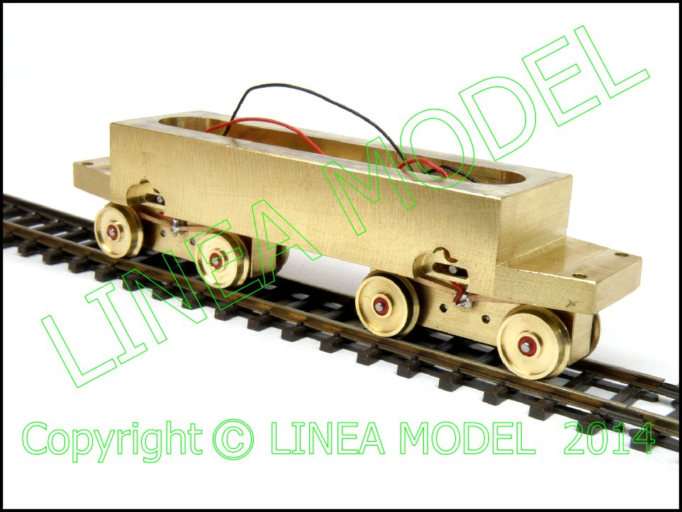

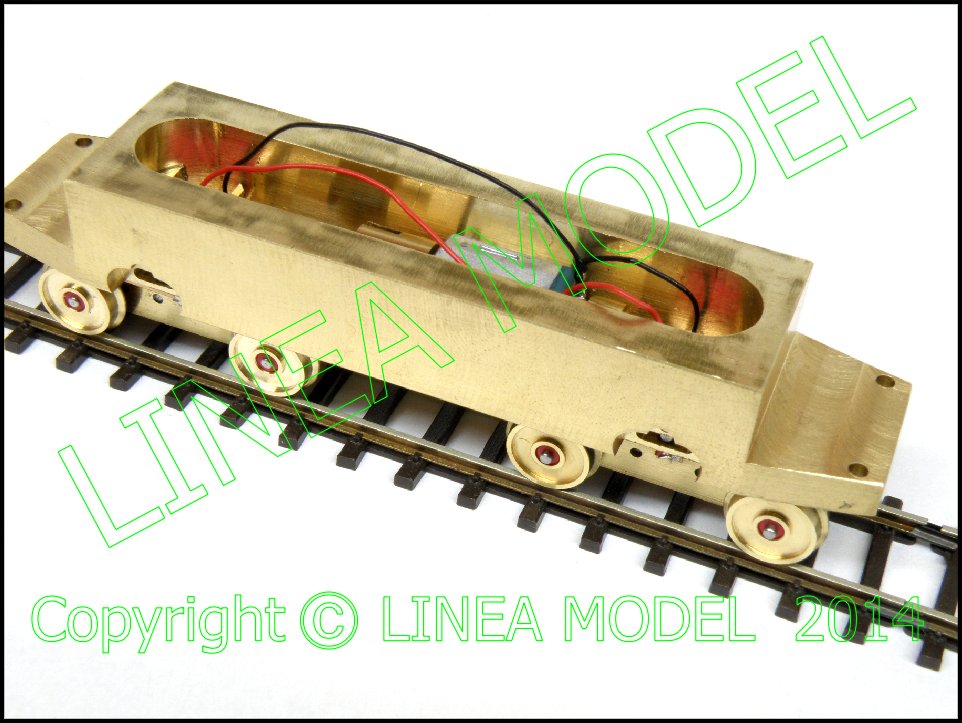

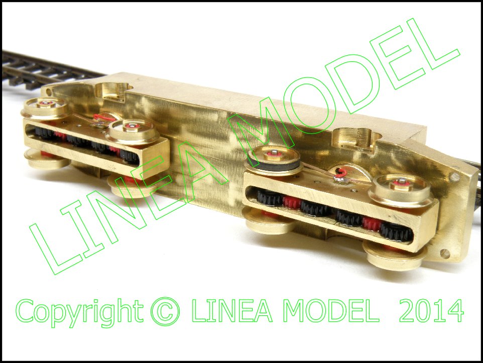

#208 Messaggio da Riccardo »
Ho ricevuto le foto della motorizzazione.
Il Sig. Pisano dice che è silenziosa e ha un ottimo minimo.
Aspetto il prototipo per la prossima settimana.
127,9 KB
118,78 KB
137,48 KB
121,04 KB
Questo è un miraggio ...!!!! ed è tutto in TT :cool: :cool: :cool:

#212 Messaggio da giuseppe_risso »
Ieri ho ricevuto la motorizzazione.
Ho avuto solo il tempo di provarla nella cassa, e, a parte qualche modifica per il fissaggio, mi sembra che dovrebbe entrare bene.
E' molto bella, questi giorni non ho il tempo per provarla.
Appena riesco vi dico.

#219 Messaggio da giuseppe_risso »
Finalmente ieri ho trovato il tempo di provare a vedere come si muove la motorizzazione di Lineamodel.
Sono soddisfatto, pur testandola su un breve tratto di binari ha dimostrato un movimento fluido, senza scosse e silenzioso.
Il minimo è buono.
Ora metto 2 brevi filmati (una ciofeca non avendoli fatti con una cinepresa)
Poi metterò delle foto.
