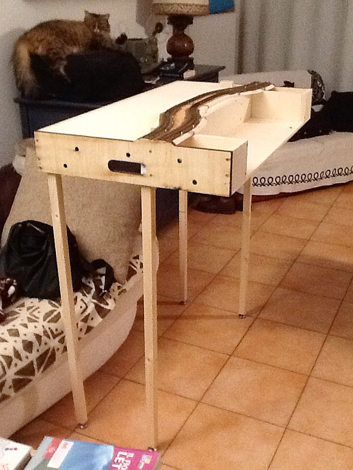

#228 Messaggio da cararci »
Il modulo ha le gambe. Non potevo mettere le due gambe anteriori a ridosso del lato osservatori, non mi fido della solidità in quegli angoli.

#232 Messaggio da adobel55 »
245,31 KB
Carlo,
sicuro che con le gambe così non si possa avere un ribaltamento in avanti del modulo ??.

#233 Messaggio da Milacris »
adobel55 ha scritto:
245,31 KB
Carlo,
Ho avuto la stessa idea.. Sembra a rischio di ribaltamento..
Comunque bel lavoro..
Cristian - Continuerai ad avere ciò che hai, fino a quando continuerai a fare ciò che fai.
Re: MODULO "Teatro greco"
#234 Messaggio da cararci »
Ovviamente se ci si appoggia ribalta, ma tenente conto che il modulo non starà mai da solo, sarà sempre ancorato agli altri. Il modulo Vecchia Torre non ha nemmeno le gambe.
D'altra parte, se osservate la struttura della ali lato osservatore, vi rendete conto che l'ancoraggio delle gambe a quegli angoli sarebbe debole.

#236 Messaggio da adobel55 »
Carlo,
una gamba tipo questa potrebbe andare ??.

Ciao Carlo, ma il tuo stesso problema, (Debolezza attacco gambe sul fronte) lo dovrebbe aver avuto anche Fabrizio nel suo "Riviera di Ponente". Chiedi a lui come a risolto.
Anche perchè a vederlo cosi oltre che una sensazione di instabilità, è...bruttino!! :grin:
Maurizio

Carlo perché escludi il fatto di inserire le gambe frontalmente?
Considera che una volta assemblati i 2 moduli confinanti, non ci sarà più alcun problema. :wink:

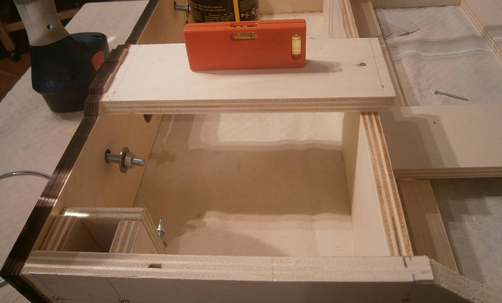

#243 Messaggio da cararci »
Tutti i lati B sono scoperti... guardare e non toccare, mi raccomando!
La gamba andrebbe ancorata a quel lato evidenziato nella foto, che rimarrebbe connesso soltanto a quell'altro lato corto che rientra, perché la tavola sottostante è già tagliata per accedere ai bulloni di fissaggio della testata. Mi sembra che il tutto sarebbe precario. Del resto, come ho detto sopra e come hai detto anche tu, il modulo non dovrà mai reggersi da solo. Non mi farei altri problemi.

#244 Messaggio da Andrea »
OK, te lo chiedevo perché il telaio del mio viadotto San Carlo è molto simile al tuo ed è per questo che non capivo la precarietà...
#245 Messaggio da cararci »
No, la differenza è che nel tuo entrambi i lati lunghi vanno da sinistra a destra senza interruzione e dunque fanno tutt'uno con le testate, rendendo ben solida la struttura.
#246 Messaggio da saverD445 »
Carlo , io credo che siccome non è una cosa che deve sorreggere del peso eccessivo, i piedi sul lato della testata credo che facciano lo stesso il loro lavoro di sorreggere il tutto.
Tu pensa che una volta consolidata tutta la struttura non avrai grosse differenze.
In ogni caso secondo me sarebbe meglio avere i piedi esterni, è vero che i moduli andranno collegati tra loro ma è anche vero che se nel momento di montaggio o smontaggio , il tuo modulo si dovesse trovare un attimo con i suoi piedi da solo senza gli altri , ci sarebbe il rischio , anche involontario , che possa sbilanciarsi e rovesciarsi .
Ora, non voglio fare l'uccello del malaugurio, però ci penserei bene :wink:

#247 Messaggio da 58dedo »
Ill.mo Arci Diacono di Treviso,
volevo farle presente che il precedente modulo costruito dalla nostra stimatissima azienda, ha 3 gambe per modulo di cui 2 installate negli angoli delle testate e non ci sono mai stati problemi di tenuta ed equilibrio. L'attuale costruendo modulo, pur avendo le misure di cm.130x55, e strutturalmente simile al Suo, sono state inserite le 4 gambe negli angoli e non sussistono problemi di tenuta, equilibrio o difficoltà di inserimento dei dadi per il collegamento dei moduli.
Credo, come consigliato da altri confratelli, debba rivedere l'attuale progettazione, installando le gambe anteriori negli angoli.
Nella situazione attuale, quando dovrà lavorare sulla parte anteriore del modulo, ogni volta che appoggerà un attrezzo rischierà il ribaltamento del modulo.
Cordiali saluti.
QUATERMAN SRL
Il Socio di Maggioranza

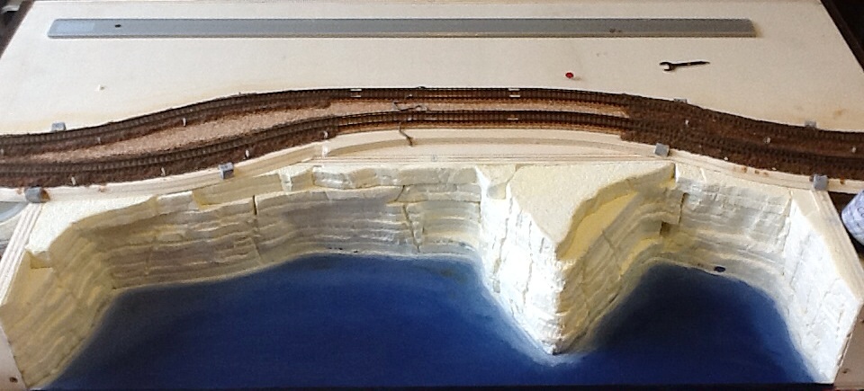

#248 Messaggio da cararci »
Alle gambe ripenserò dopo. Intanto è salita la marea (per ora solo fondo verniciato, prima di qualche ritocco):
133,67 KB

#249 Messaggio da gavinca »
Wow! è bastato dare il colore e ha cambiato faccia !!
... non so se qualcuno l'ha già fatto notare ma per come hai messo le gambe il modulo è un po' malfermo :cool: :cool: :cool:

#250 Messaggio da dilan »
L'effetto è gia ottimo così, sicuramente sarà un bel modulo.
