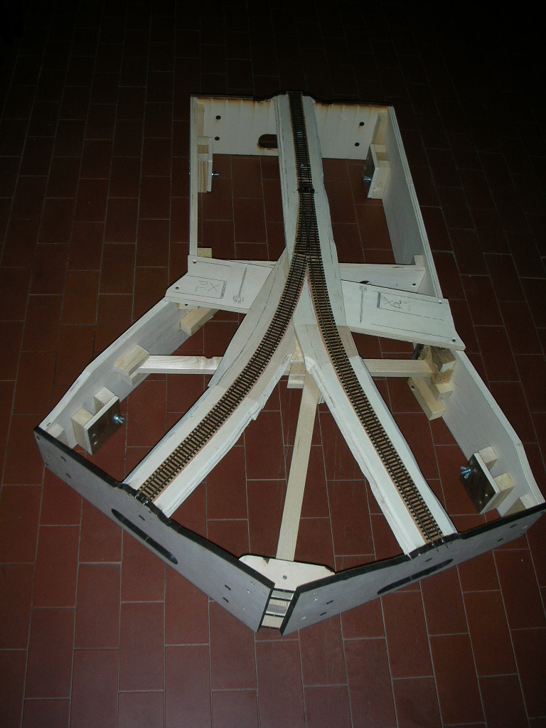

#30 Messaggio da Docdelburg »

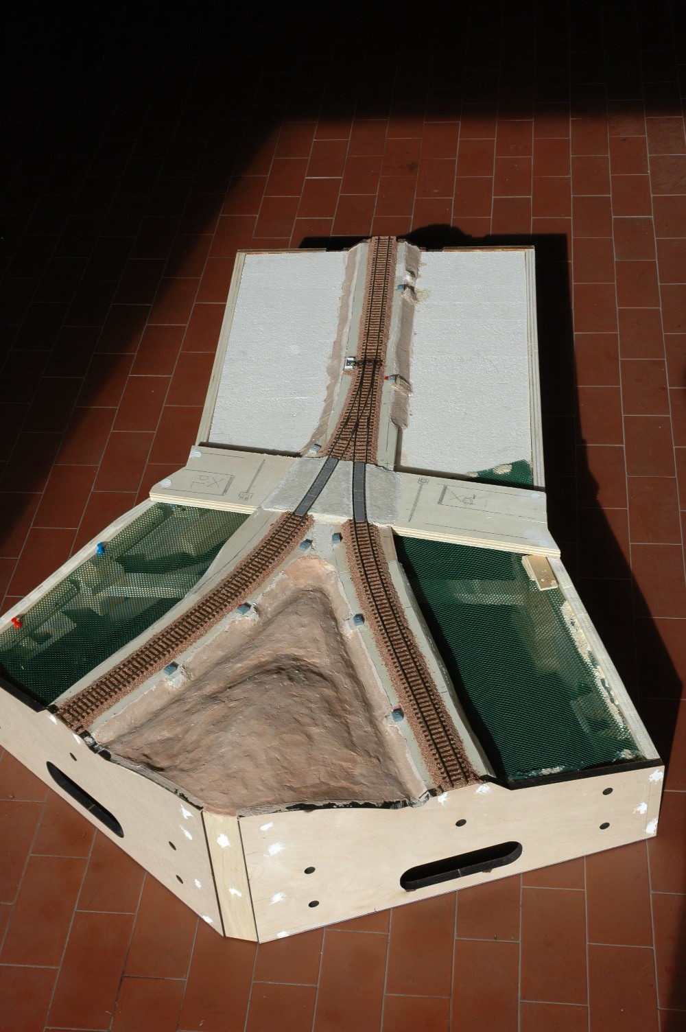

Posati e fissati i binari così come la sede della strada con il futuro PL.

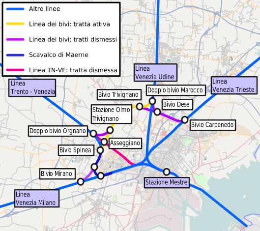

Docdelburg ha scritto:
Avrà sicuramente un nome che comparirà anche sulla cabina di manovra (tipo Dubino Rivarossi) che andrò a posare in prossimità del bivio, ma ancora non l'ho trovato.
Allego un'immagine della Linea dei Bivi nel veneto, ce ne sono tanti, potresti attingere il nome da uno di questi.
Personalmente mi piace "Bivio Trivignano".

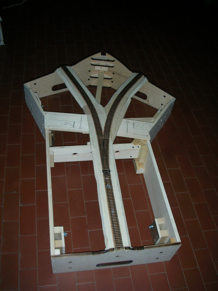

#38 Messaggio da Docdelburg »

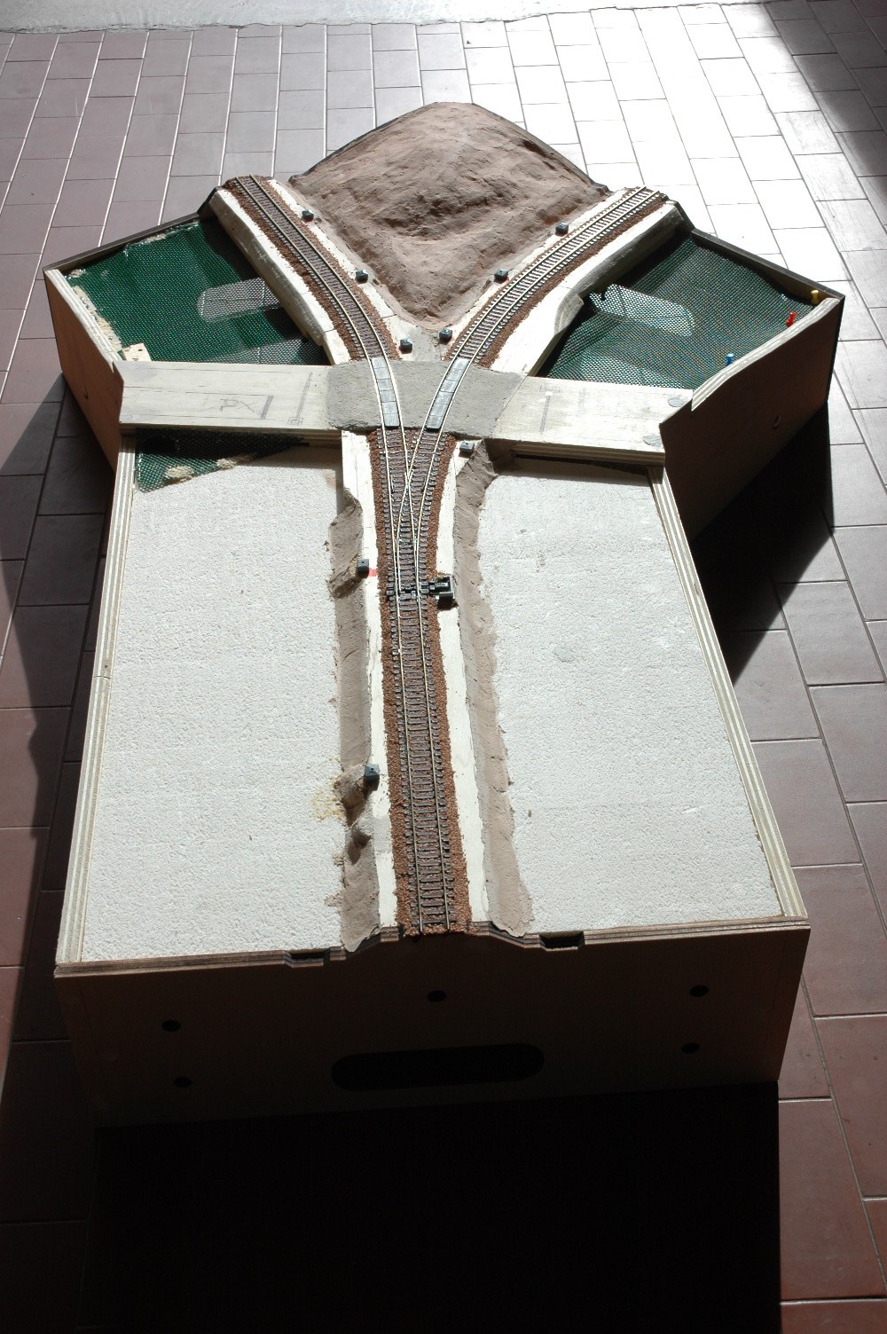

Progressione lavori

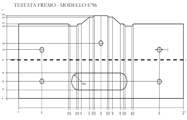

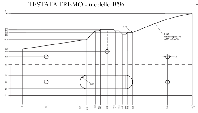

Io credo che venga fuori un bel lavoro, a giudicare dall'inizio!!! Dovresti essere così gentile da togliermi una curiosità. Ma quelle testate le costruisci te oppure sono manufatti di commercio? Sono proprio ignorante in materia di moduli!!!!
Re: Progetto modulo Fremo con bivio e PL
#45 Messaggio da marioscd »
sono testate unificate FREMO tagliate al laser, di solito su compensato di betulla di 1,2 o 1,5 cm. Esistono diverse tipologie di testate ma le due più diffuse, per le linee a binario unico, sono le E96 ( http://www.scalatt.it/public/data/Docde ... %20E96.jpg ) e le B96 ( http://www.scalatt.it/public/data/Docde ... %20B96.jpg ) rispettivamente profilo di pianura e profilo di mezza costa. Queste testate di solito vengono fatte realizzare dai Club che dispongono di impianti FREMO (anche noi del CMP avevamo fatto realizzare un certo numero di E96 mentre il club CV19 aveva fatto fare le B96) ma, in ogni caso, i disegni PDF originali quotati si possono reperire direttamente sul sito FREMO.

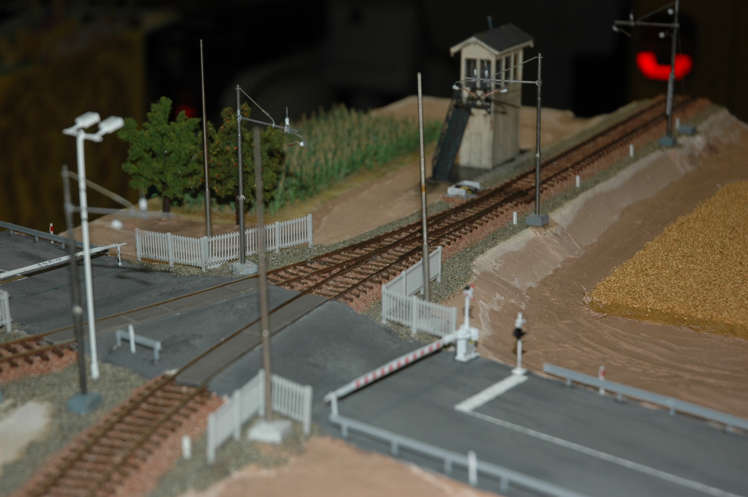

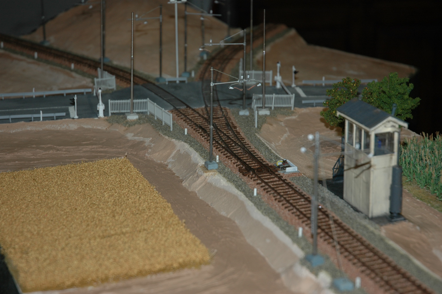

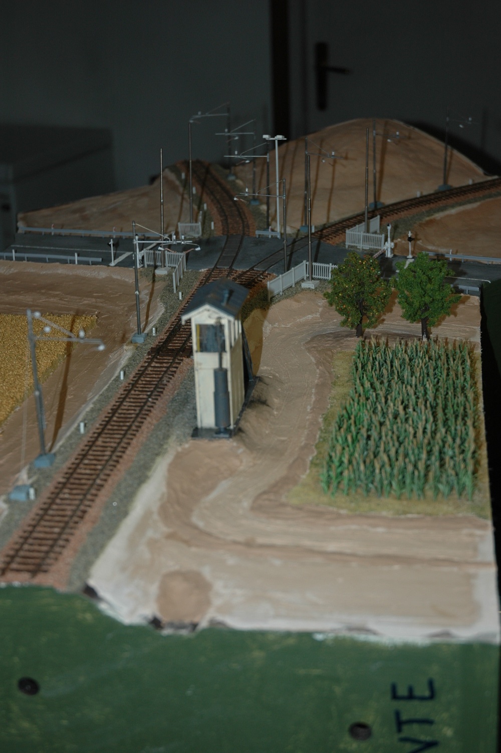

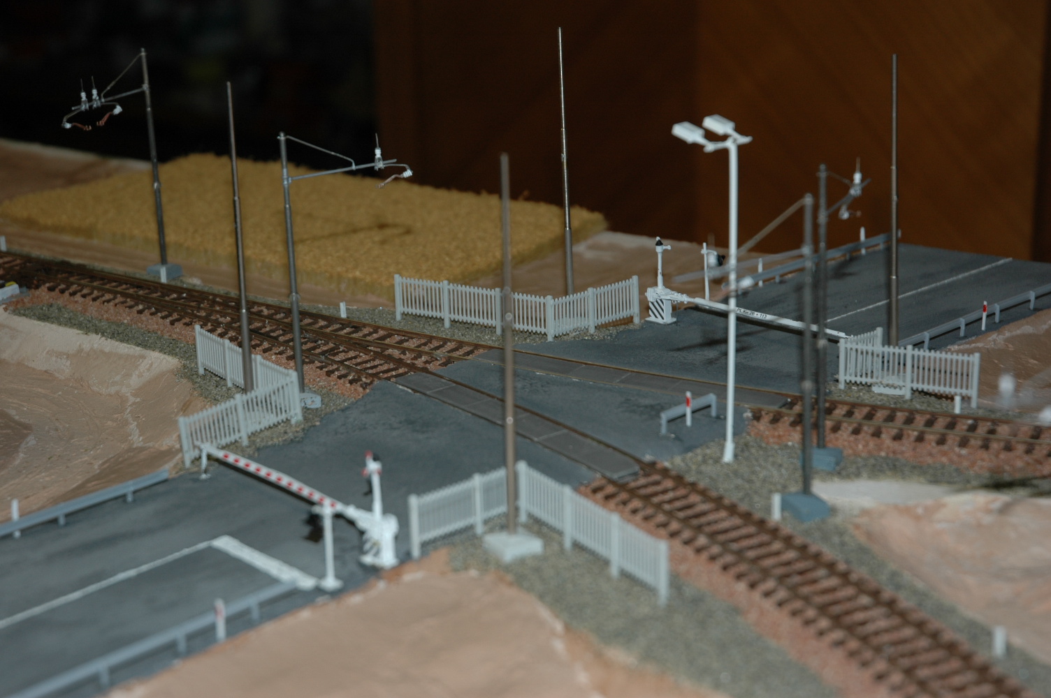

I lavori proseguono e comincia a delinearsi un minimo di scenografia.
La cabina è illuminata, il palo della luce è funzionante così come i semafori delle sbarre che si accendono col rosso a sbarre abbassate.
La palificazione non è ancora fissata.

Roberto Fainelli
Messaggi: 484
Regione: Umbria
Città: Orvieto
#49 Messaggio da Roberto Fainelli »
Molto bello. Qualche dritta sulle piante di mais?
Messaggi: 6516
#50 Messaggio da Docdelburg »
Grazie! Per il mais ho usato un prodotto commerciale Faller
http://www.ebay.it/itm/401008134350?_tr ... EBIDX%3AIT
