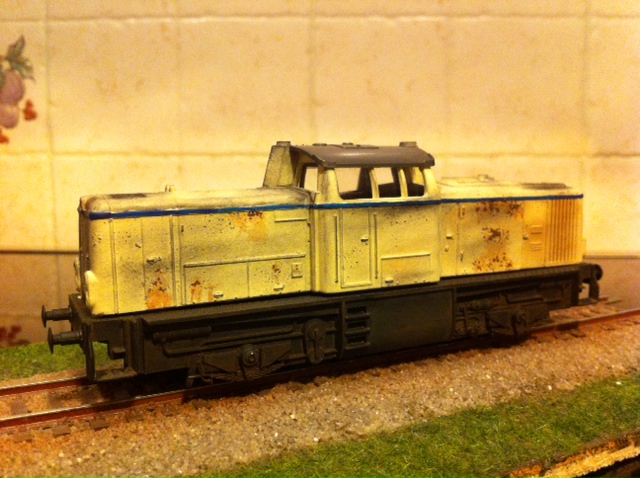

Tempo fa durante una borsa scambio, ho comprato una vecchia loco Lima (pseudo V100 a due assi) per mio figlio.....
Loco molto giocattolesca, ma che ho voluto comunque dotare di decoder per farla girare insieme agli altri rotabili sulla mia pista.
Settimana scorsa , però, mi ha preso lo schizzo di metterci mano per provare la famosa tecnica del Sale ben descritta in un altro post dal DOC.
I lavori di base sono stati:
-verniciatura con primer spray della carrozzeria sia fuori che dentro;
-verniciatura dei punti da "arruginire" (tecnica del sale);
-Verniciatura colore finale;
-Invecchiamento con lavaggi e polveri colorate.
141,93 KB
132,8 KB
135,55 KB
128,54 KB
Che dite: sembra abbastanza vecchia??

Complimento Roberto, hai fatto davvero un bel lavoro applicando molto bene la tecnica spiegata dal Doc, la sporcatura poi gli da un grande effetto di realismo, in una parola mi piace un sacco, bravo :cool: ciao Massimiliano :cool:
Re: ...è abbastanza invecchiata??
#3 Messaggio da Marshall61 »
Mi sembra che sia proprio un ottimo lavoro di invecchiatura Roberto, complimenti vivissimi per la realizzazione..... :wink: :cool:

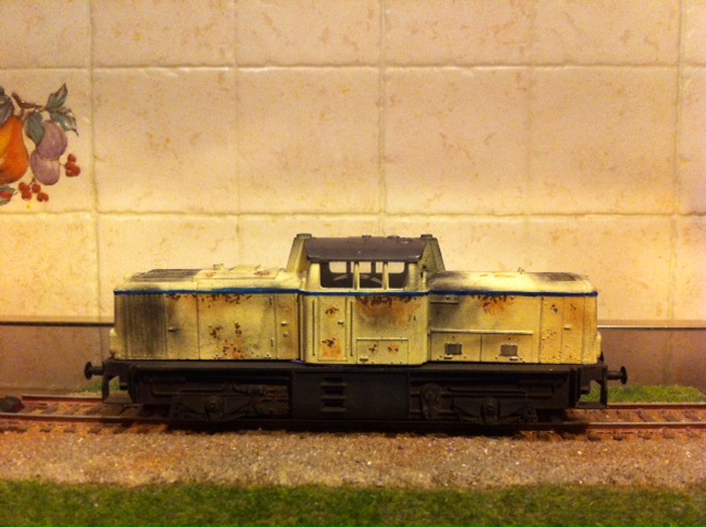

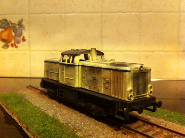

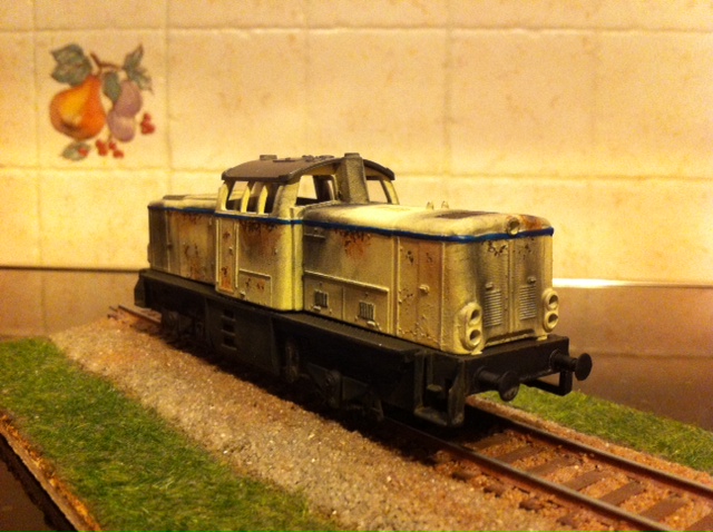

Bravissimo,
anche io tempo fa ho comprato lo stesso locomotore ed ho provato ad elaborarlo però a pennello.
Insomma non è venuto poi male.
Allego foto.

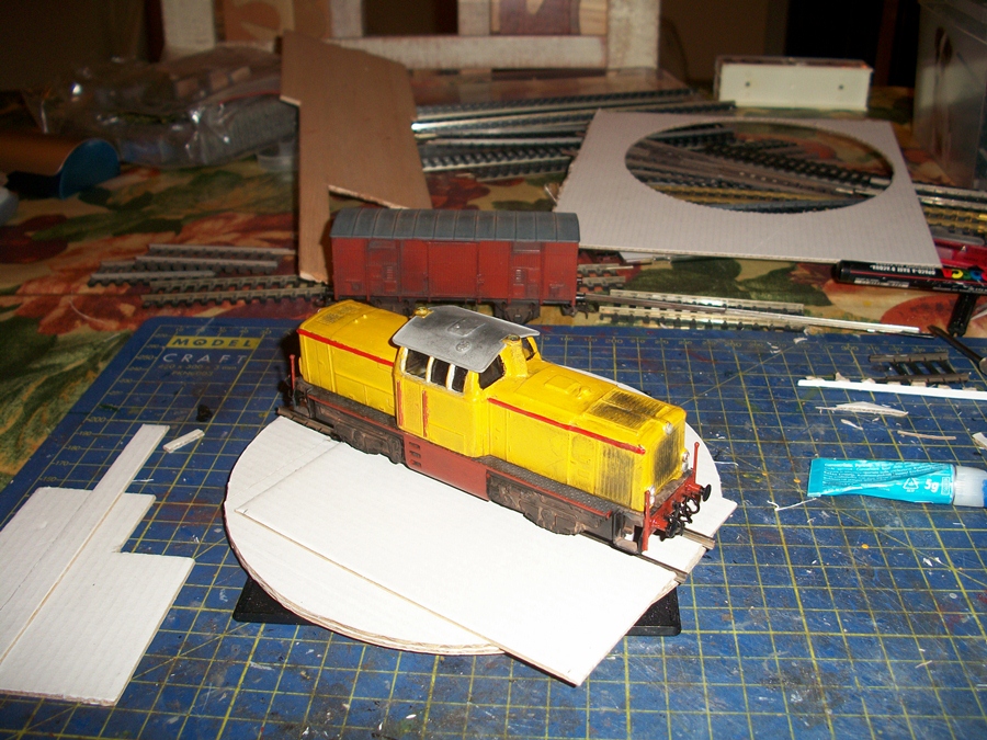

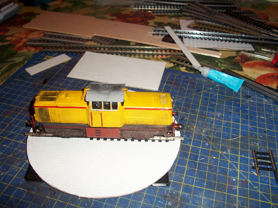

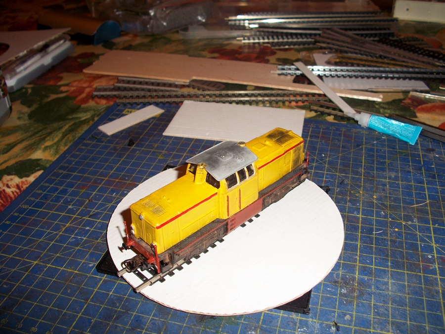

Urca!!! Grazie 1000 per i complimenti!!
@ Andrea: Si devo ancora completarla. In cabina ho già inserito i vetri laterali, mentre mi mancano ancora quelli frontali..
Poi pensavo di rivedere i panconi dotandoli di condotte e gancio realistico (almeno da un lato)...
@ Adolfo: molto bella anche la tua....ho trovato un paio di spunti che posso copiare.. :cool:
Grazie ancora!!
Roberto :cool:

Molto bene Roberto, hai utilizzato la tecnica del sale in modo giusto, pero questa tecnica si presta ad altri utilizzi.
Sui piani di calpestio, posto della ruggine utilizza un fondo di metallo nudo( acciao, argento ecc) e con lo stesso metodo del sale ti ritrovi con l'usura della vernice con il colore del metallo che affiora.
Loredano
