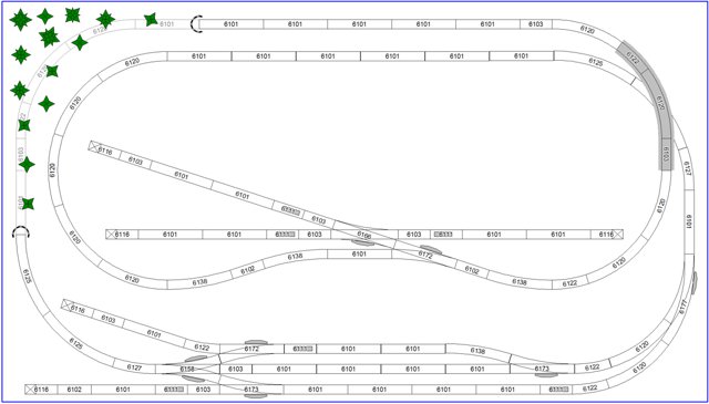

io avevo trovato questo proggetto
164,25 KB
Pasquale

Già ma ha le curve più strette di raggio 36 cm e dislivello 4,2 % moooolto al limite e qualche incongruenza. ( progetto sulla libreria di scarm)

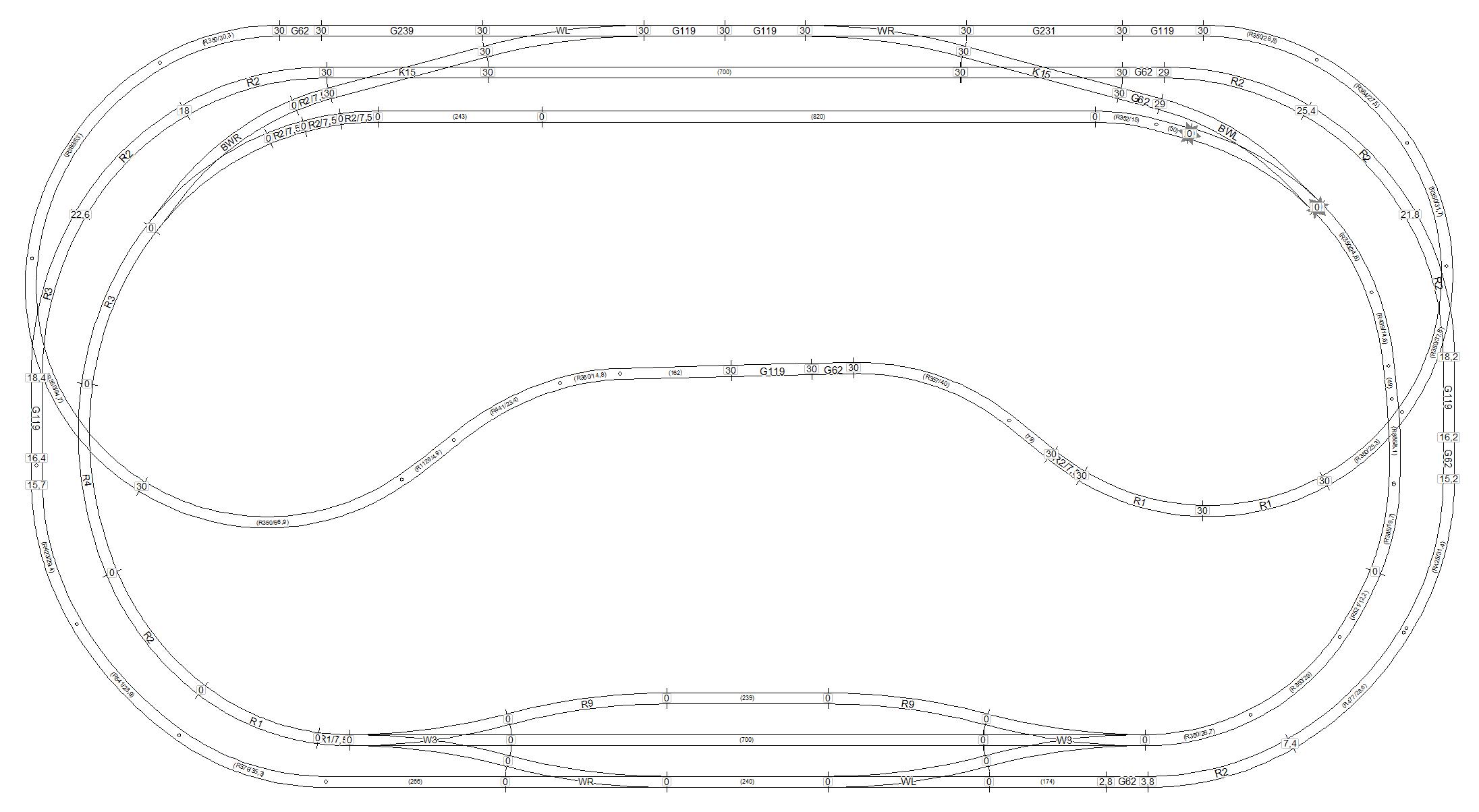

Vedi questo come esempio
250x140 curve R2 cm 44
49,34 KB

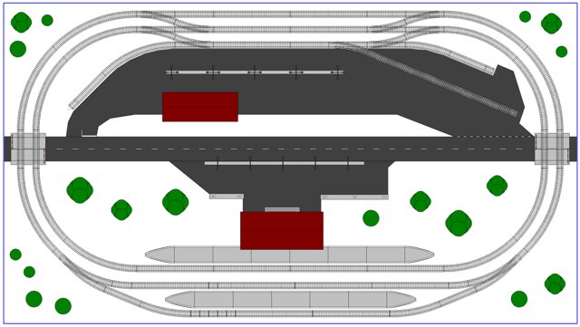

anche questo non e malaccio curve un po strette ma più fattibile per le pendenze
220x125 , curve R1 , pendenze 3,1 %
40,94 KB
