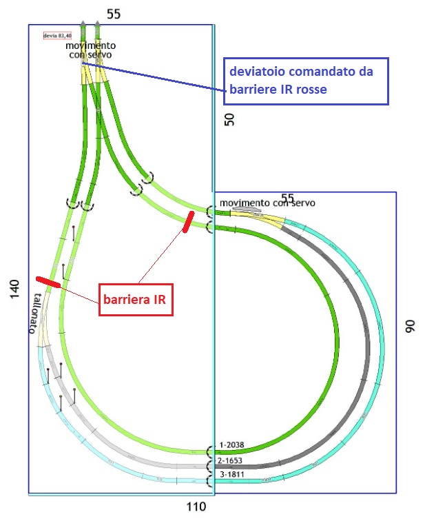

#27 Messaggio da IpGio »
Diego sarei per la soluzione a tre binari, ma eviterei quell'incrocio.
Sulla base dell'altro cappio che hai già realizzato, posi e gestisci i deviatoi in entrata e in uscita lasci quelli tallonati.
Insomma un'altra stazione nascosta.
Messaggi: 6928
Re: MODULO Bivio Vezerri
#28 Messaggio da Docdelburg »
IpGio ha scritto: domenica 21 maggio 2023, 18:32 Diego sarei per la soluzione a tre binari, ma eviterei quell'incrocio.
Sono d'accordo con la prima affermazione, soluzione a tre binari, ma assolutamente in disaccordo con la seconda.
L'incrocio è quel "quid" che dà un tocco di originalità ad un anello di ritorno che, per quanto ben fatto e ben scenografato, è pur sempre un banale anello di ritorno.
Con l'incrocio hai una circolazione a due sensi di marcia in galleria con un utilizzo reale di tutti i tratti di ferrovia e una giocabilità più gratificante.
Non ci sono problemi elettrici (si tratta di incrocio fisso, non di inglese semplice o doppio) e la scheda elettrica dell'anello gestirà l'alimentazione nel passaggio tra una direzione e l'altra.
Mi chiedo quindi perché, secondo te, si dovrebbe evitare: cosa non ti convince?
Penserei poi a non lasciare tallonabile il deviatoio in uscita dall'incrocio; bastano due banali sensori IR per disporre opportunamente tale deviatoio ed evitare svii di rotabili leggeri.
Per il circuitino elettrico che serve bastano pochi elementi a basso costo e un paio di miei schemi.

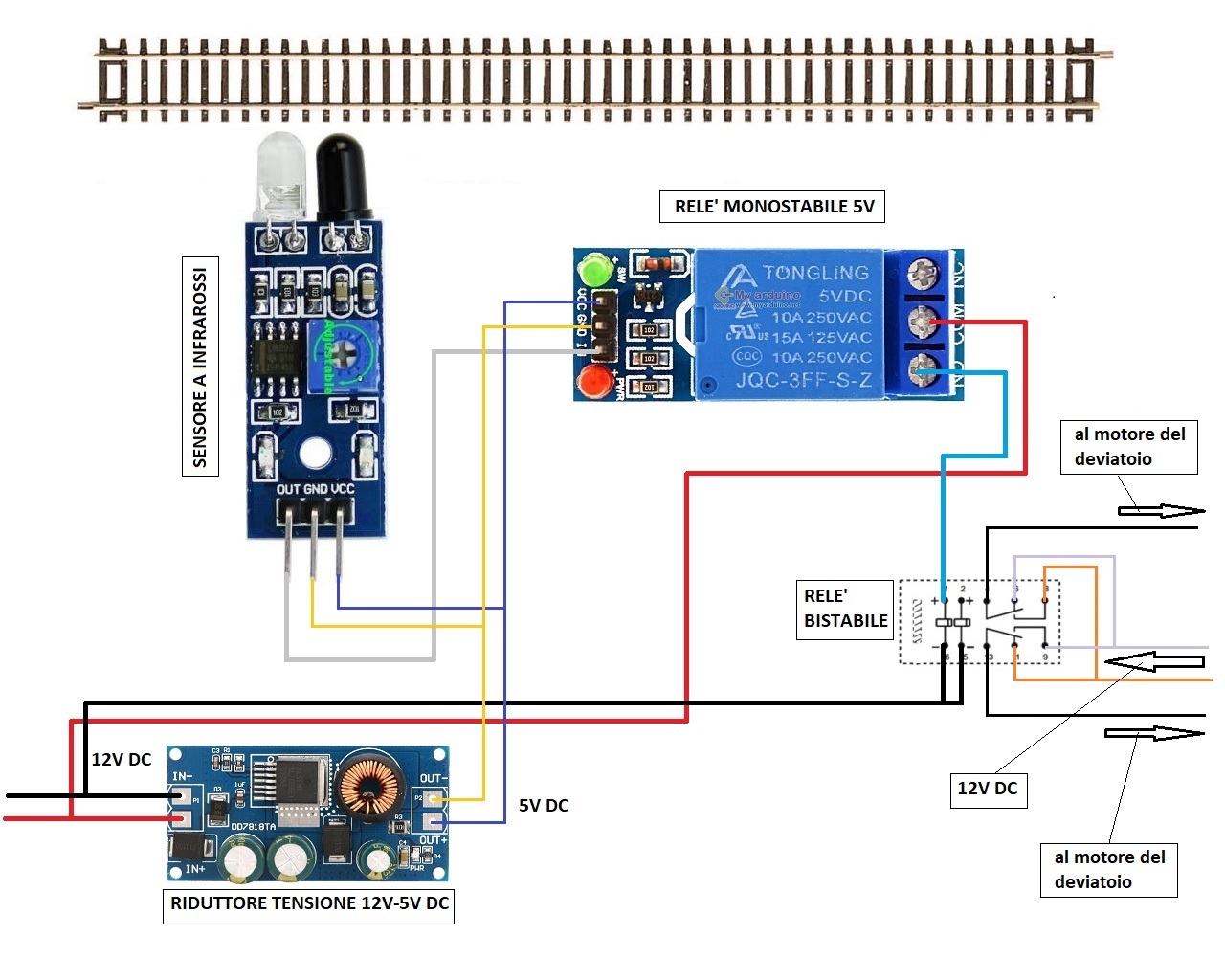

Qui Diego c'è lo schema di quello che intendo riguardo il deviatoio in uscita dall'incrocio.
Ti consiglierei di usare i motori MTB al posto dei servomotori ( viewtopic.php?f=88&t=11660 ).

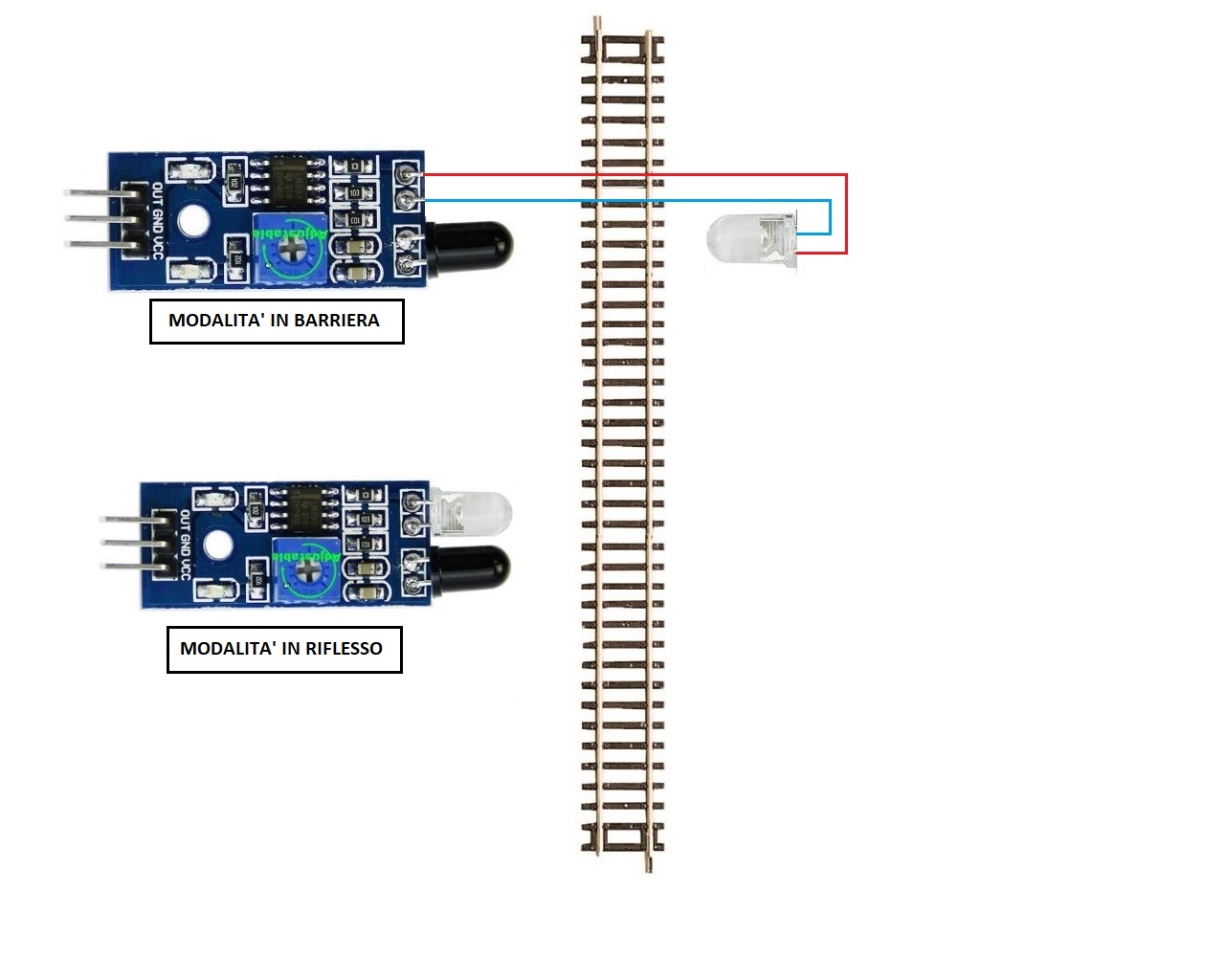

Servono due barriere IR (a raggi infrarossi) poste dove ci sono i due tratti rossi
La barriera è tanto più efficace se i due elementi (emettitore e ricevitore) sono posti ai due lati del binario (modalità in barriera), anche se si può utilizzare il sensore così com'è (modalità in riflesso),
Perché il tutto funzioni serve una alimentazione a corrente continua a 5volt (12V con riduttore), due relé monostabili 5V e un relé bistabile 12V con il quale comandi il motore MTB del deviatoio
Puoi replicare la stessa cosa anche con l'altro deviatoio in uscita dal doppio binario.

Mauro sarà che gli incroci, se non strettamente necessari, proprio non mi piacciono, di sicuro è un mio difetto.
Il cappio senza l'incrocio non diminuisce secondo me la giocabilità ma a mio avviso con la stazione nascosta resta pur sempre una soluzione spesso usata con la finalità di avere più convogli che girano.
Si ai motori MTB che se trovano spazio in sovraplancia è meglio come posa sempre che siano nascosti dalla vista.
Essendo pro DCC non discuto su Arduino e i sensori IR, soluzioni che comunque sono valide per chi vuole cimentarsi in tal senso e d'altronde qui danno una soluzione di esercizio essendo un modulo su un impianto modulare di fatto analogico.

- L'anello di sinistra è gestito con arduino e due servocomandi, dai costi assai limitati e ideale per automatizzare la gestione della stazione nascosta, per un plastico analogico, sono presenti gli stessi emettitori IR in modalità riflesso sotto ai binari (come se fossero dei reed), unica modalità possibile a causa degli spazi ristretti;
essendo la stazione coperta, non visibile, la chicca è un schermino LCD 20x4, che mi permette di avere tutte le informazioni inerenti la circolazione/occupazione dei binari della stazione nascosta, sia in modalità manuale (circolazione di un solo convoglio come un tradizionale anello di ritorno), sia in automatico.
Il software gestionale è stato realizzato dallo smanettone Edgardo.
A marzo, a Verona, non si è potuto testare sul campo a causa di un problema alla scheda del modulare, ora i test "virtuali" hanno dato esito positivo e a Novegro il test di approvazione.
Tutta questa spiegazione per confermare che anche per questo nuovo progetto, l'intenzione è di adottare lo stesso sistema gestionale e i servocomandi per i 3 deviatoi d'ingresso.
@Doc, perchè motorizzare anche il deviatoio in uscita, se tallonato funziona perfettamente? [253]
Funzionare funziona........ ma a volte il carro più leggero del convoglio rischia di sviare.
Nel caso pensa a zavorrare i carri più leggeri con qualche piombino da pesca o con i blocchetti più piccoli del piombo adesivo che usano i gommisti per bilanciare le ruote.
