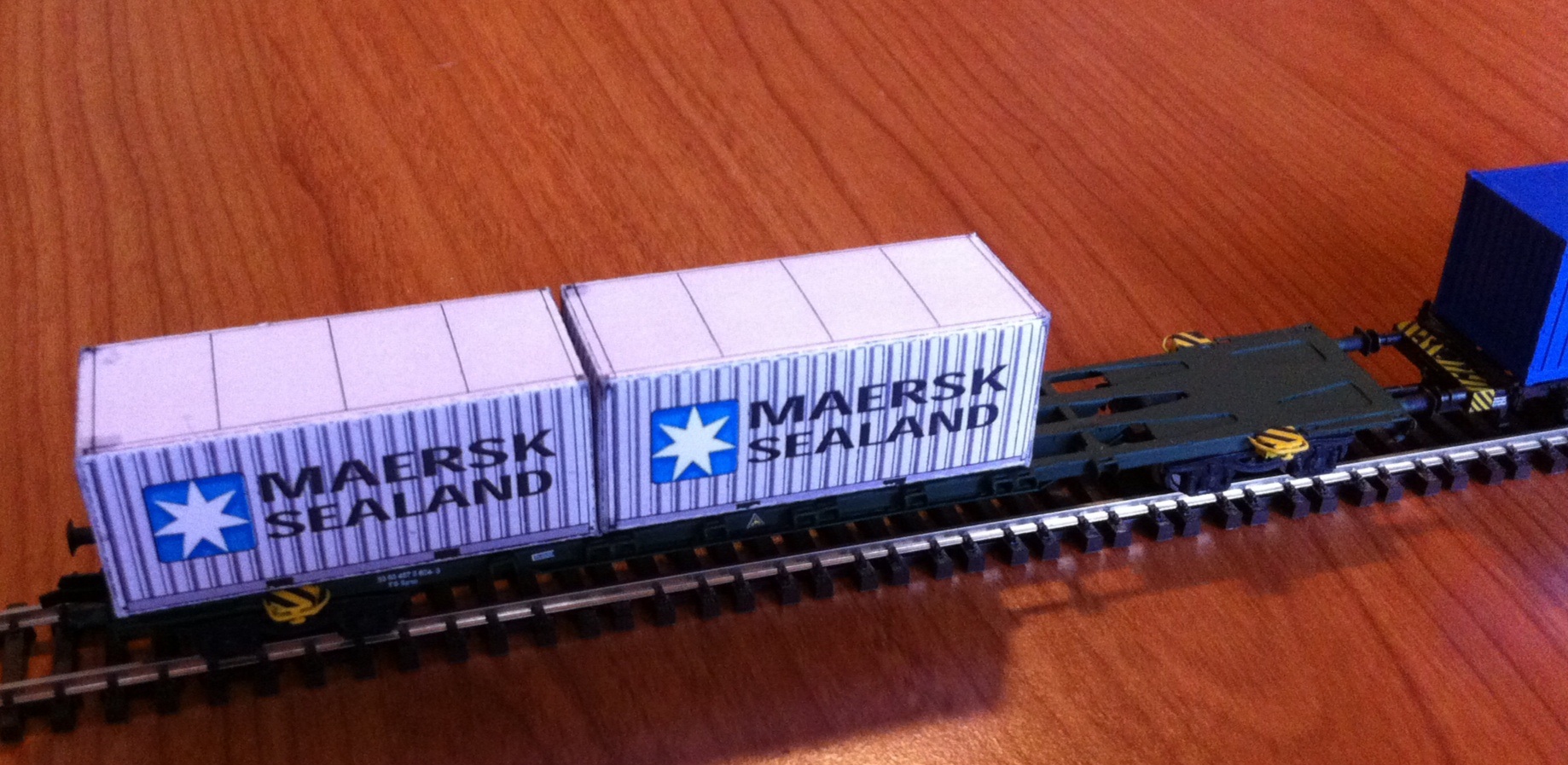

.....ed eccolo qua finito!!!
674,43 KB
632,58 KB
578,46 KB
514,06 KB
Buon appetito!! :smile:

Molto bello Roby, mi sempra perfe<font color="black">TT</font id="black">o!

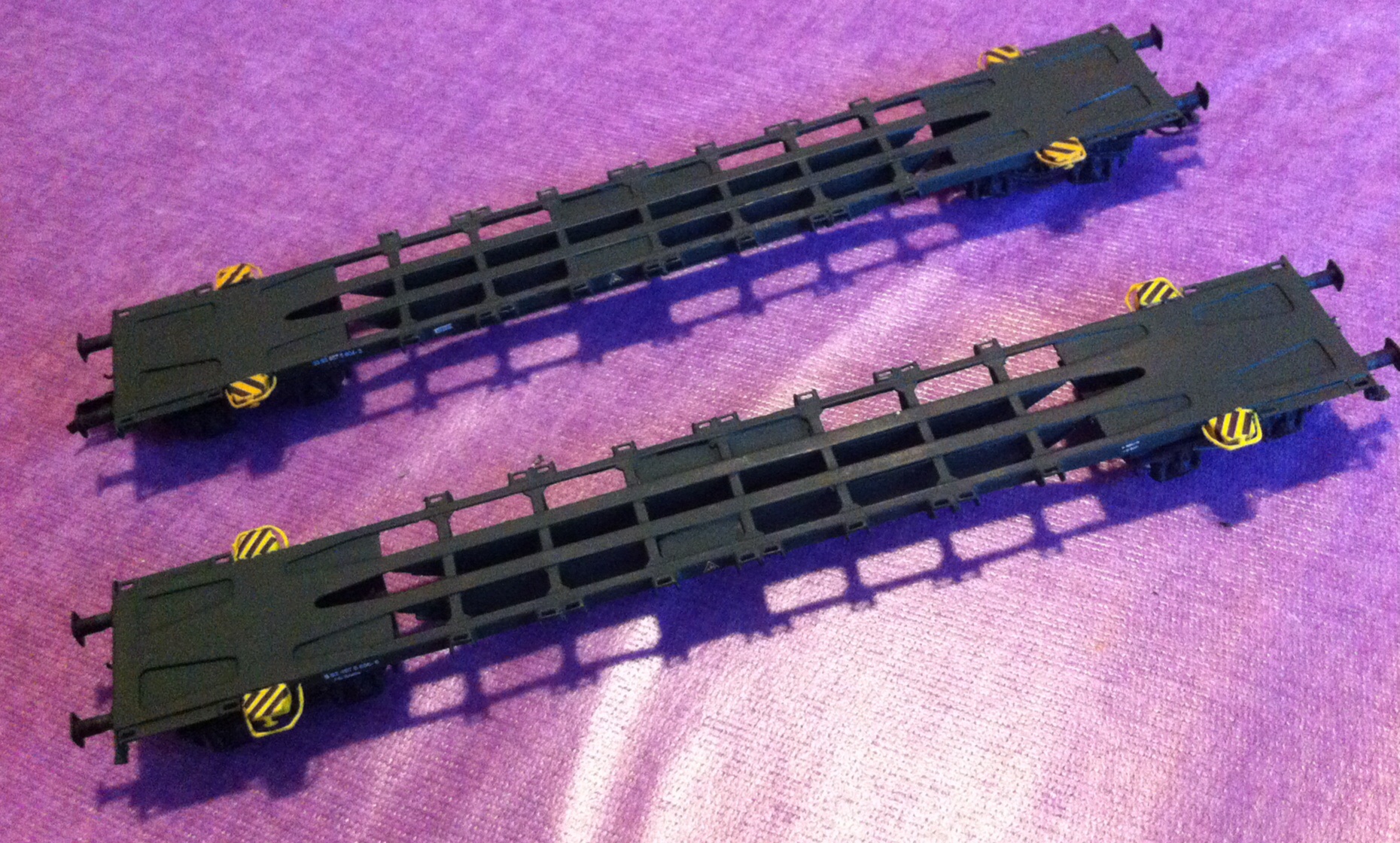

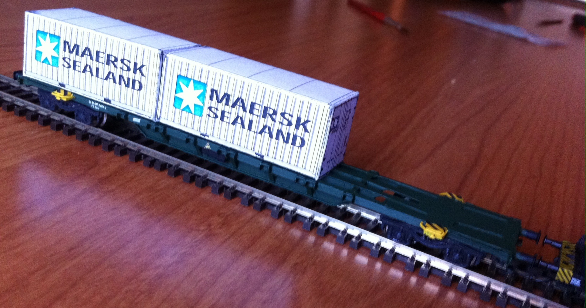

....ed anche il secondo e' finito... :grin:

Molto bene Roberto :cool: Sai già che locomotiva ci metterai davanti? Di che colore hai fatto i carri?

Per la loco non so... Magari sta bene la mia V60 ..
I carri li ho verniciati in verde vagone per non farli del solito rosso vagone...ma va bene anche blu o grigio...

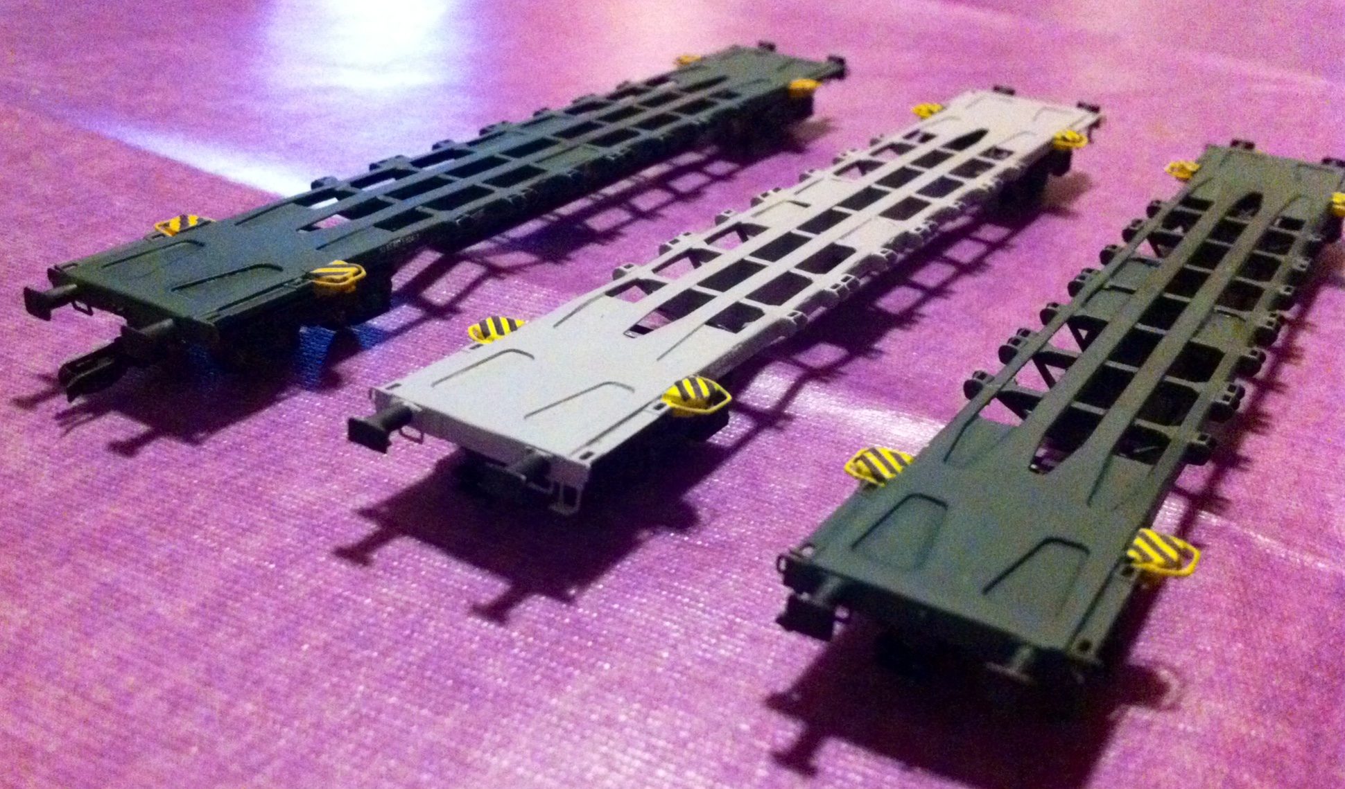

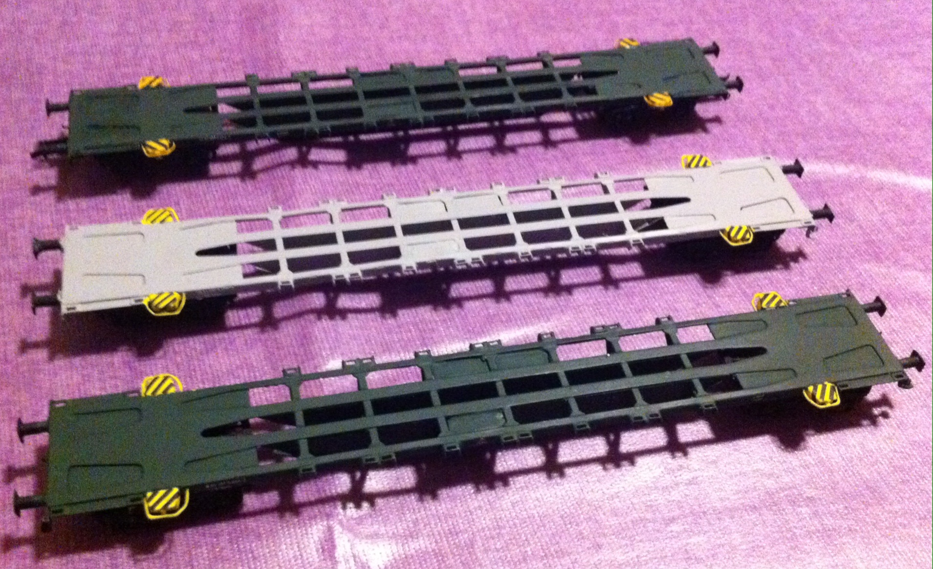

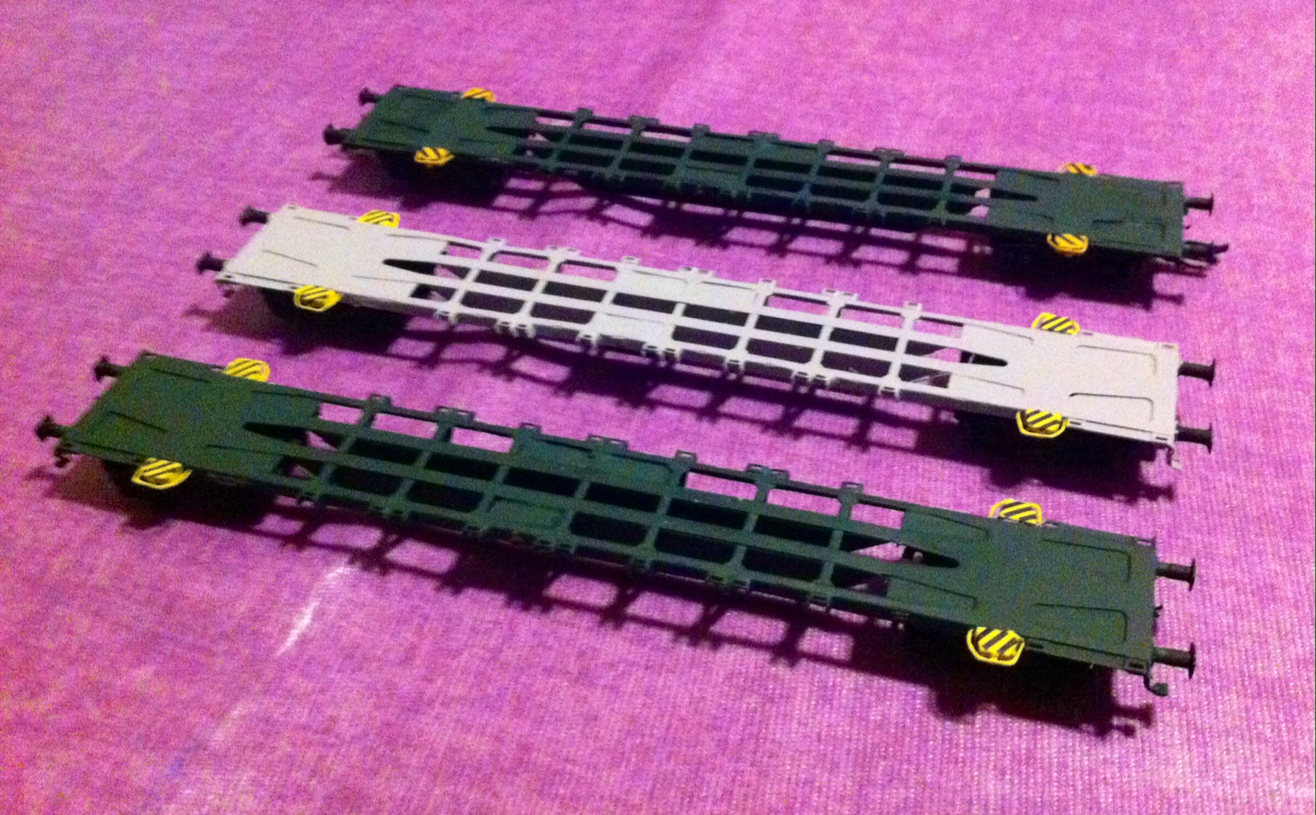

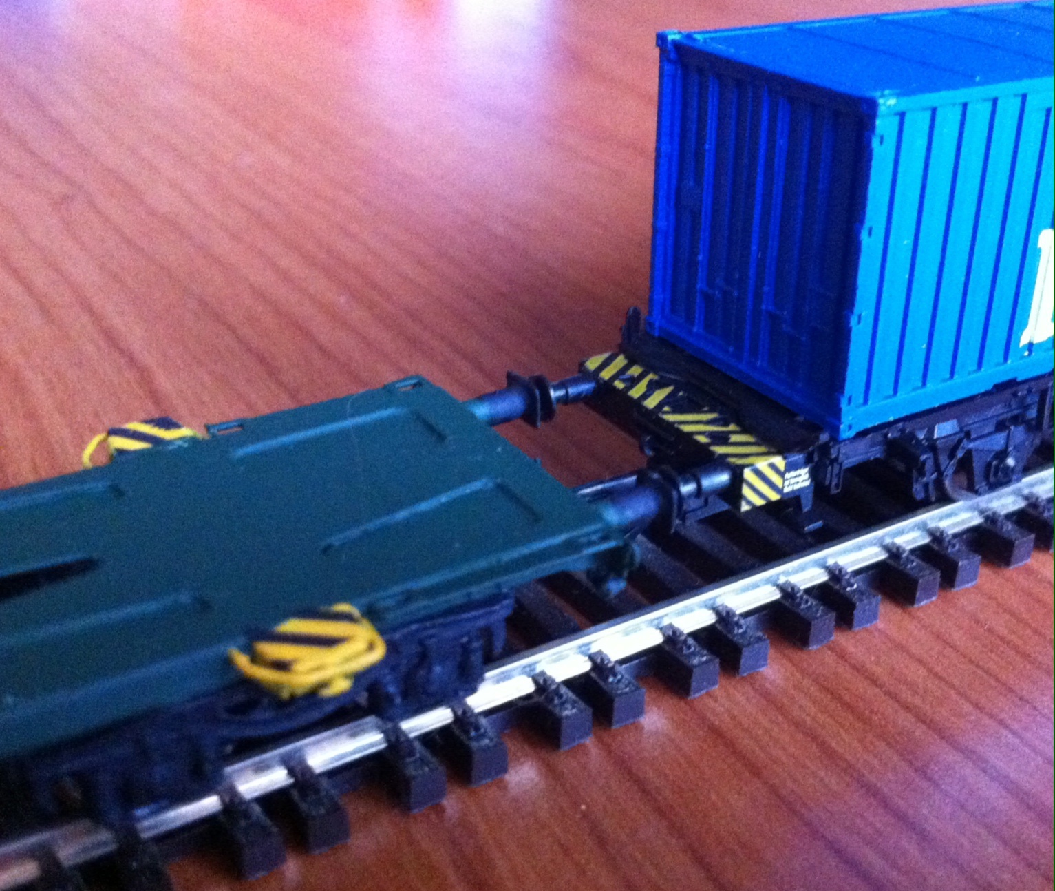

Non c'è due senza il tre....
790,3 KB
754,03 KB
843,85 KB
Sul terzo carro ho avuto una difficoltà imprevista....ho perso le fusioni dei respingenti :cool:
Ma non mi sono scoraggiato e con dei ritagli di lastrina e pezzi di tubo di ottone me li sono ricostruiti :grin:
Ora aspettiamo Malpensa per vederli girare!!

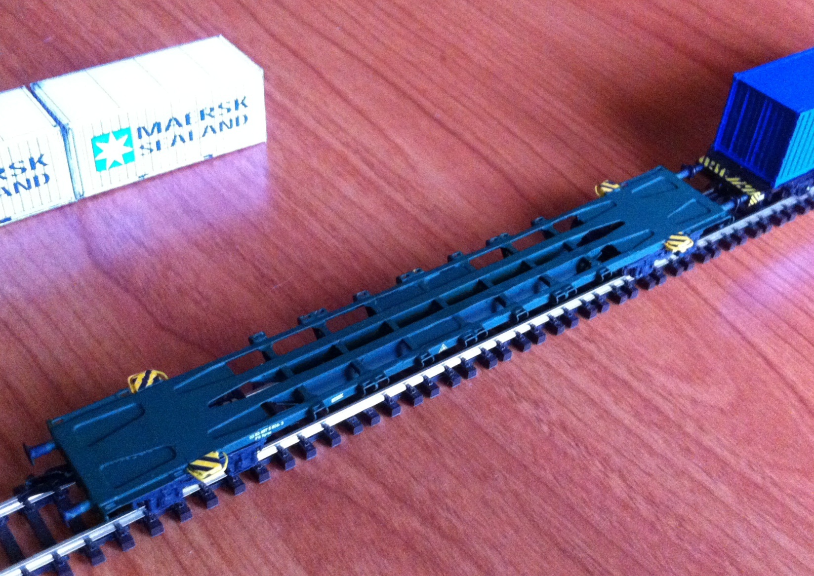

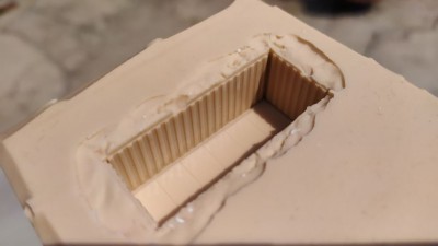

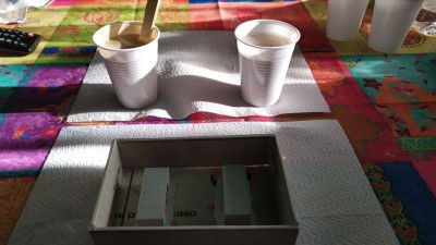

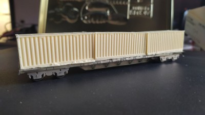

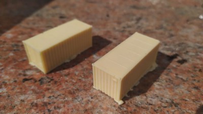

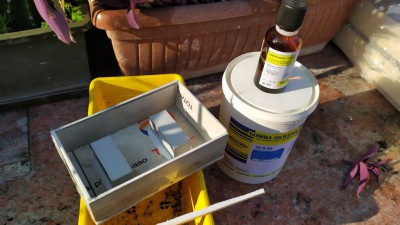

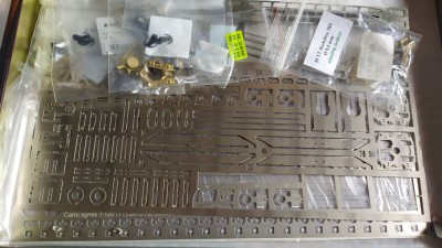

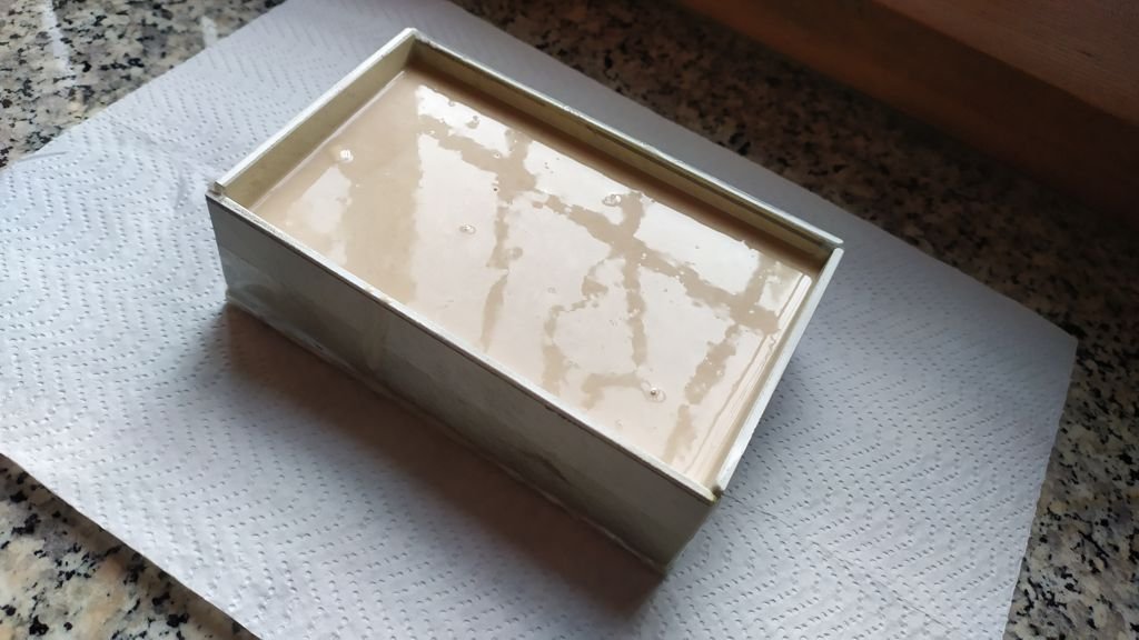

Mi aggancio all'ultimo post di Roberto per riproporre questi carri in alpacca fotoincisa, che ai tempi del progetto di Giacomo e Flavio ne acquistai 3, più uno come prototipo per lo studio del montaggio.
Ora ho deciso di assemblarli definitivamente e di completarli di container realizzati in resina.
I carri in totale saranno 4 da 3 container ciascuno (12), più uno commerciale della Roco da 2 container (acquistato precedentemente) che completerà un treno composto solo ed esclusivamente, appunto da container. In questo modo, i container totali del treno saranno 14.

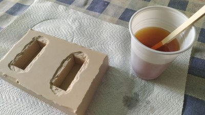

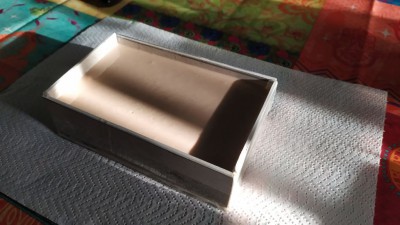

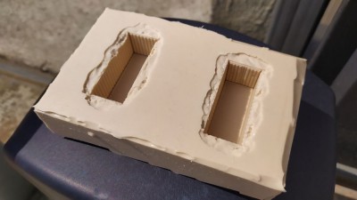

Dopo questa doverosa premessa, passo ad illustrare come ho realizzato uno stampo in gomma siliconica per ottenere due container da 6 metri.
Preparazione stampo in gomma 1
Preparazione stampo in gomma 2
Colatura della gomma siliconica:
Stampo in gomma
Stampo in gomma
Stampo
Stampo

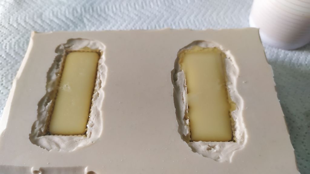

Preparazione resina
Preparazione resina
Colatura resina
Colatura resina
Container
Container
3 container sul carro
KIT di montaggio del carro
Niente di speciale, per me è la prima volta che faccio stampi con la gomma e la resina. Devo dire tuttavia che mi sono divertito molto.
Il materiale usato è della prochima che per la gomma è composto dal 95% di gomma e per il 5% da catalizzatore.
Mentre per la resina i componenti A e B sono miscelati al 50%.
Ciao neh!
