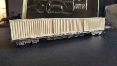

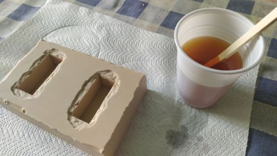

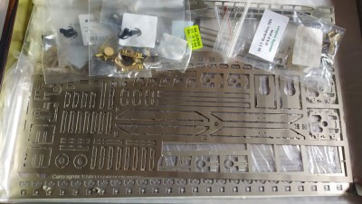

Mi aggancio all'ultimo post di Roberto per riproporre questi carri in alpacca fotoincisa, che ai tempi del progetto di Giacomo e Flavio ne acquistai 3, più uno come prototipo per lo studio del montaggio.
Ora ho deciso di assemblarli definitivamente e di completarli di container realizzati in resina.
I carri in totale saranno 4 da 3 container ciascuno (12), più uno commerciale della Roco da 2 container (acquistato precedentemente) che completerà un treno composto solo ed esclusivamente, appunto da container. In questo modo, i container totali del treno saranno 14.

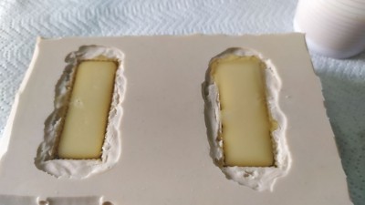

Dopo questa doverosa premessa, passo ad illustrare come ho realizzato uno stampo in gomma siliconica per ottenere due container da 6 metri.
Preparazione stampo in gomma 1
Preparazione stampo in gomma 2

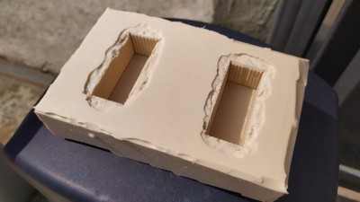

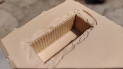

Colatura della gomma siliconica:
Stampo in gomma
Stampo in gomma
Stampo
Stampo

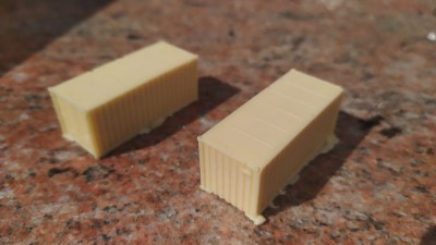

Preparazione resina
Preparazione resina
Colatura resina
Colatura resina
Container
Container
3 container sul carro
KIT di montaggio del carro
Niente di speciale, per me è la prima volta che faccio stampi con la gomma e la resina. Devo dire tuttavia che mi sono divertito molto.
Il materiale usato è della prochima che per la gomma è composto dal 95% di gomma e per il 5% da catalizzatore.
Mentre per la resina i componenti A e B sono miscelati al 50%.
Ciao neh!
