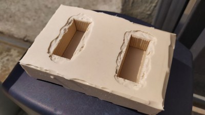

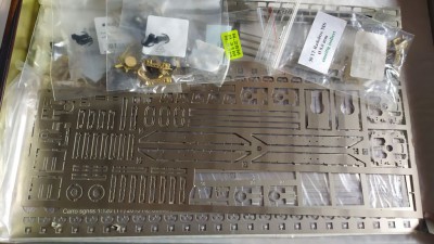

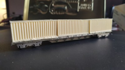

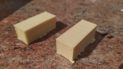

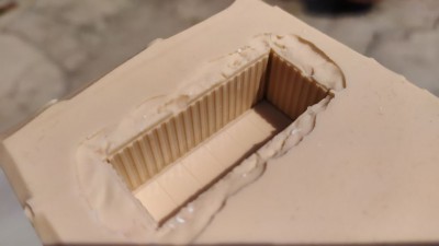

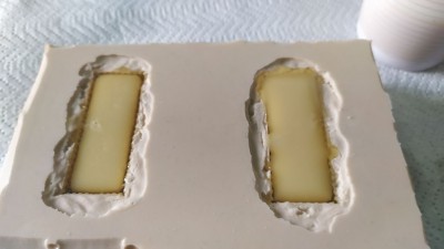

Mi aggancio all'ultimo post di Roberto per riproporre questi carri in alpacca fotoincisa, che ai tempi del progetto di Giacomo e Flavio ne acquistai 3, più uno come prototipo per lo studio del montaggio.
Ora ho deciso di assemblarli definitivamente e di completarli di container realizzati in resina.
I carri in totale saranno 4 da 3 container ciascuno (12), più uno commerciale della Roco da 2 container (acquistato precedentemente) che completerà un treno composto solo ed esclusivamente, appunto da container. In questo modo, i container totali del treno saranno 14.

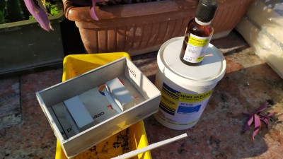

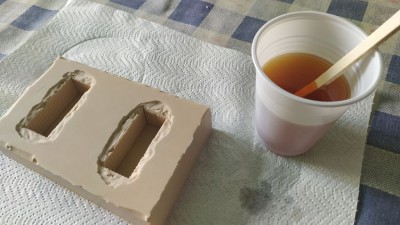

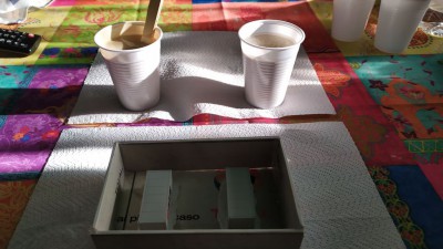

Dopo questa doverosa premessa, passo ad illustrare come ho realizzato uno stampo in gomma siliconica per ottenere due container da 6 metri.
Colatura della gomma siliconica:
Niente di speciale, per me è la prima volta che faccio stampi con la gomma e la resina. Devo dire tuttavia che mi sono divertito molto.
Il materiale usato è della prochima che per la gomma è composto dal 95% di gomma e per il 5% da catalizzatore.
Mentre per la resina i componenti A e B sono miscelati al 50%.
Ciao neh!

Interessante Ed, inoltre mi sembra di capire che i container sono pieni. Credo che questo vada a vantaggio del peso, che secondo me può aiutare a rendere più stabile la marcia del carro. Applicherai delle decal ai container?

Molto bello Ed ma li metti in vendita poi?? Hai per caso intenzione di farli anche in H0?? [253]

EDificante lavoro di assemblaggio e uso gomma siliconica.
Bravooooo
