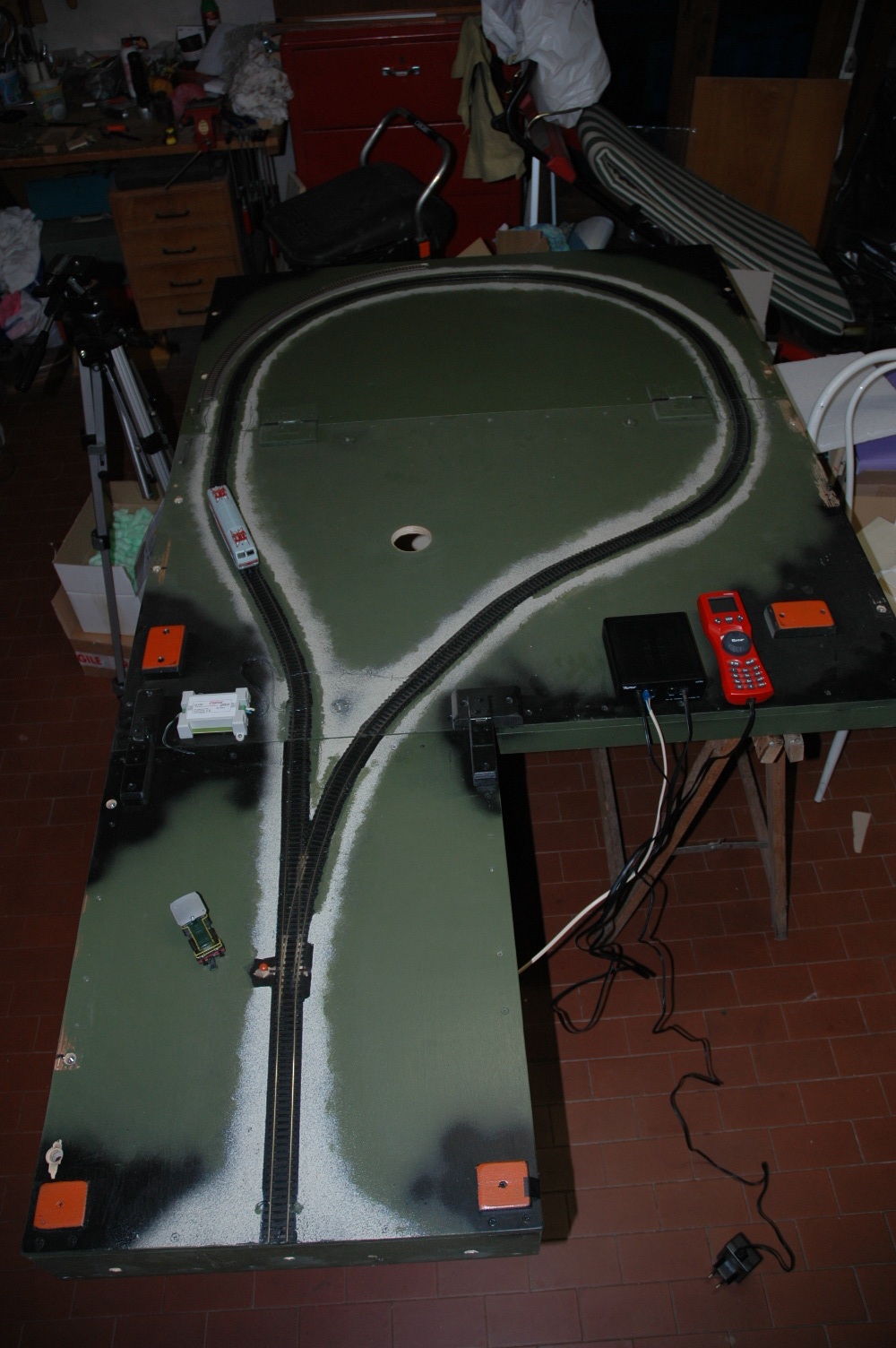

Como è stato anche un momento di confronto per ragionare sulle problematiche relative al trasporto dei moduli ed in particolar modo dei due cappi.
Tutto nasce dalle difficoltà che abbiamo avuto in fase di carico, non lo abbiamo scritto nella “diretta”, ma abbiamo corso il rischio concreto di non riuscire a far stare tutti i moduli nelle quattro auto (io, Edagrdo, Piergiorgio, Roberto).
Dopo circa un’ora e mezza e diverse operazioni di carico e scarico, siamo riusciti ad incastrare il tutto componendo un puzzle quasi perfetto.
Credo di non dire nulla di nuovo ma, per quanto belli, gli attuali anelli hanno un ingombro importante e la loro trasportabilità pone dei limiti al trasporto di altri moduli.
Se si noleggia un furgone, nessun problema, ma con le autovetture il trasporto diventa problematico.
Pensate che nel baule della mia auto, comunque capiente, siamo riusciti a far stare una parte dell’anello di Flavio (con relativo caricatore) e solo altri due moduli accoppiati (viadotto San Carlo e segheria). Non c’è stato verso di farci entrare la vecchia torre che siamo riusciti a far miracolosamente stare nel baule di Ed che aveva altri due moduli.
L’altra parte della Rocca del Re è finita da Piergiorgio mentre Roberto è riuscito a caricare la galleria dell’orso. Pensate poi a tutto il materiale restante…
Stessa operazione al ritorno, ora ci ritroviamo pezzi di modulare sparsi qua e la, con Piergiorgio che ha un pezzo della Rocca nella bergamasca, Roberto che ha l’anello realizzato dal Doc ma che non potrà tenere per motivi di spazio, io che dovrò andare a ricuperare la vecchia torre a Muggiò e Flavio che dovrà recuperare la Rocca del Re.
Capite bene che è un dispendio di energie per tutti e, con l’aumentare del numero dei moduli (le due curve di Roberto ad esempio sono rimaste a casa) saranno sempre più difficilmente gestibili situazioni simili.
Dal punto di vista dello stoccaggio, confidiamo di risolvere in tempi brevi il discorso sede della quale, per motivi scaramantici, preferiamo non parlare fino alla sua completa definizione.

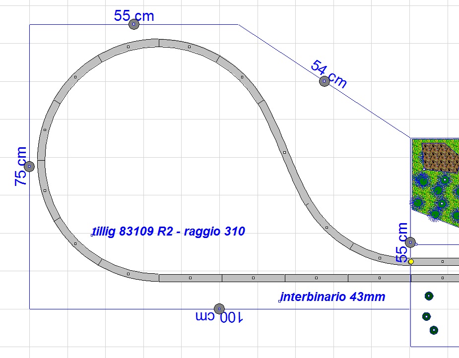

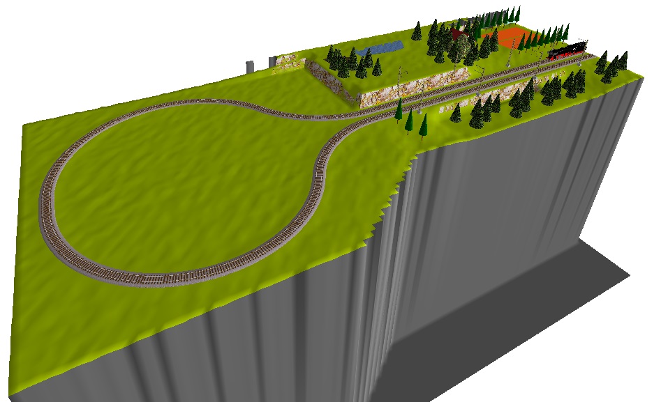

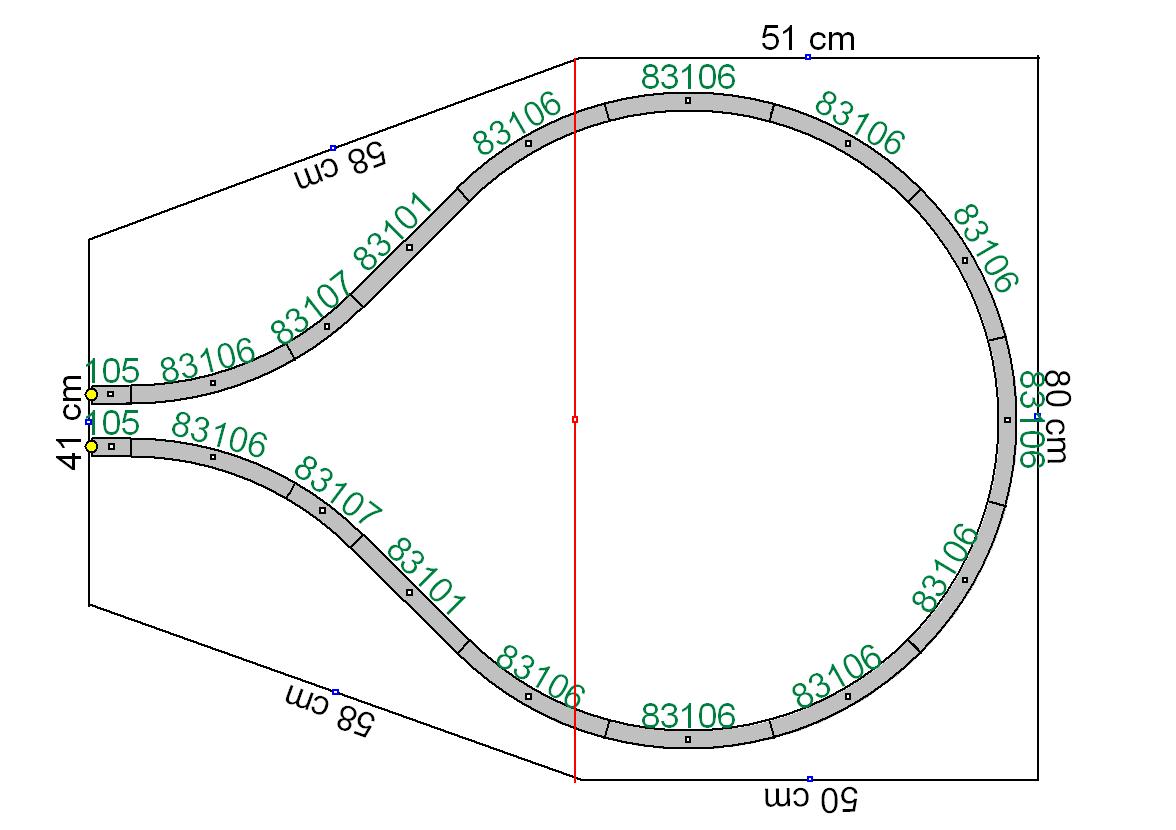

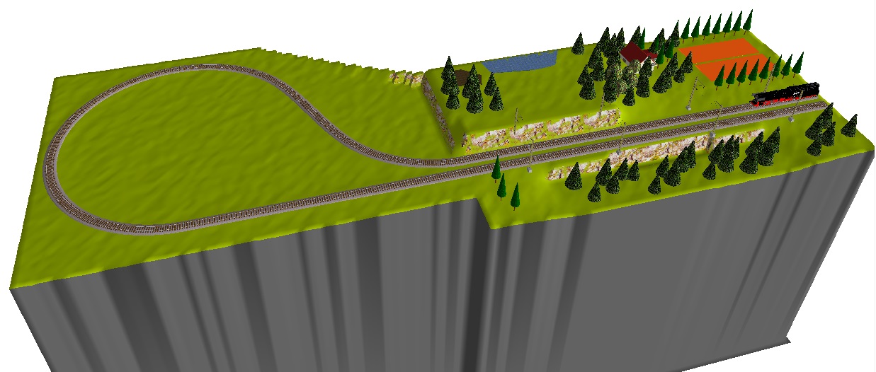

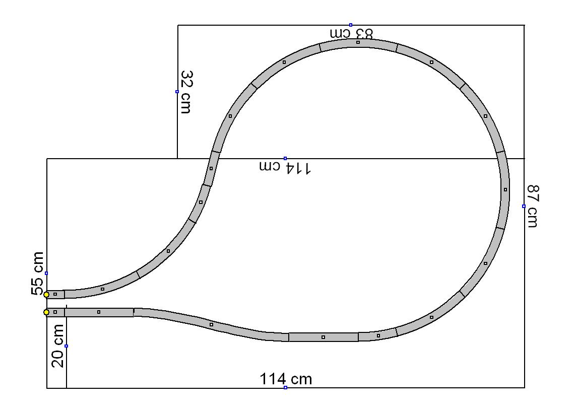

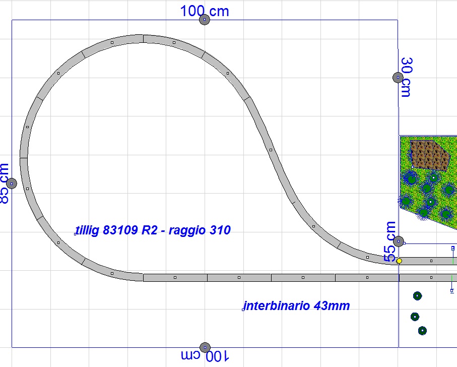

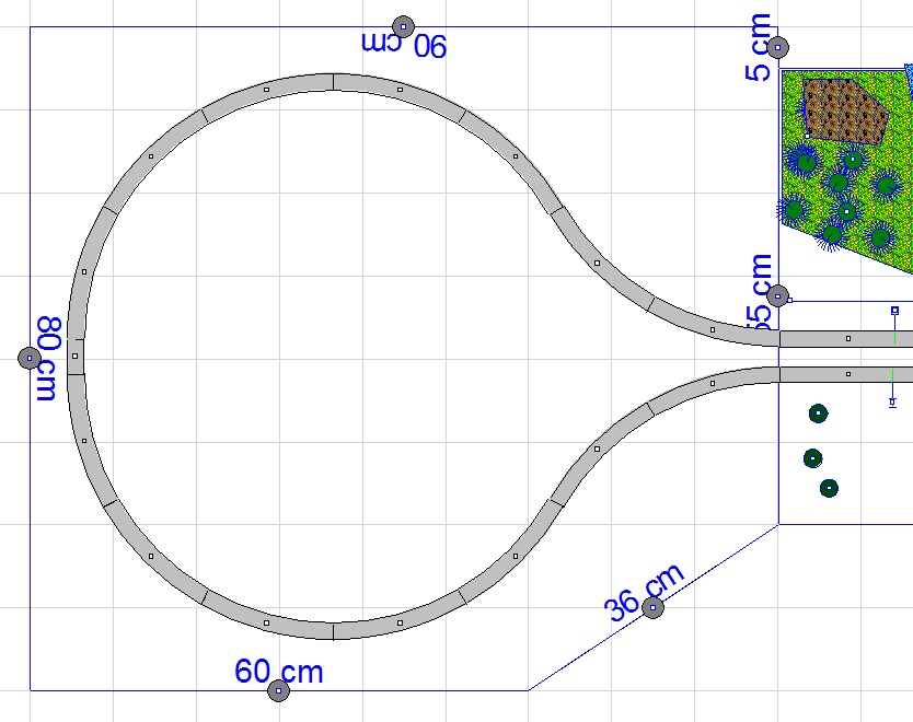

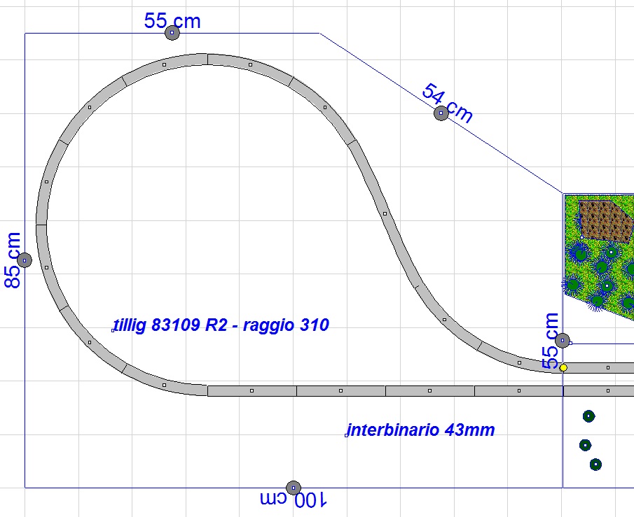

Parto dall’idea di Fabrizio che suggeriva "cappi funzionali", ovvero di cappi costituiti da un semplice anello di ritorno e coperti da un cubo su cui sopra mettere materiale illustrativo della associazione, ovvero oggetti che finora sono stati messi in vetrina, quale ad esempio i depliant o materiale di marketing vario.
Butto li qualche idea, giusto per rendersi contro degli ingombri che questi (comunque) comporterebbero e per incominciare a parlarne.
Idea 1:
Idea 2:
Idea 3:
Idea 4:

Le alternative 1-2-e 4 reputo le migliori, da valutare le sporgenze che si creano, se è più consono fare sporgere il modulo all'interno delle soluzioni 1 e 2 (restringendo l'area operativa) oppure verso l'esterno lato visitatore, ma potremmo avere problemi con gli spazi concessi nelle mostre/fiere.
Oltre a ribadire la perplessità per lo scarso raggio dell'anello, all'inizio del modulo prevederei un tratto rettilineo di almeno 5 centimetri. :wink:

58dedo ha scritto:
...Oltre a ribadire la perplessità per lo scarso raggio dell'anello...
Questi i raggi di curvatura.
Posso provare a vedere con un raggio maggiore, così ci rendiamo conto degli ingombri.
Valutiamo anche l'altezza dei moduli in modo tale che si possano eventualmente impilare in un unico baule.
Saggia osservazione, mi era sfuggito.

Direi che tra le 2 soluzioni non ci sia molta differenza in termini di spazio occupato, siamo tra gli 85 ed i 90 cm di lunghezza.
La questione principale è riuscire poi ad imballarli in un unico cassone e che occupino il minor spazio possibile. Anche sacrificando se necessario l'estetica, ma sempre nel limite del possibile.
La soluzione che più si avvicina a questa filosofia è un cappio a lampadina con testata simmetrica da 40 cm, quindi pannelli di forma simmetrica.
L'unico accorgimento da adottare in qualsiasi caso è l'uso delle schede elettriche che per via dei connettori maschio/femmina a 15 poli dovranno essere comunque predisposte come "cappio destro" e "cappio sinistro".
Nota: giusta l'idea di inserire almeno 5 cm di rettilineo prima della curva sulla testata.

L'idea 4 mi piace e dividendo a metà si hanno due semi moduli da accoppiare per il trasporto.
