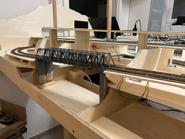

CIao a tutti.
Essendomi iscritto da poco, vi presento il mio progetto.

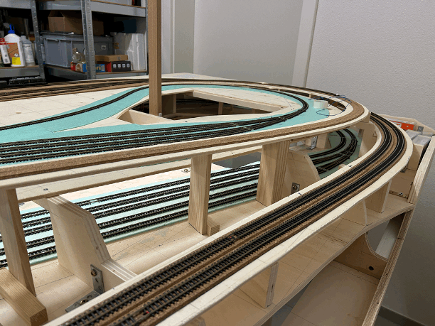

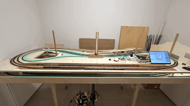

Un plastico dalle dimensioni contenute, ma non troppo (3,2 m x 1,2 m), che ricrea un paesaggio elvetico su due piani. La struttura in legno è suddivisa in due parti, per facilitarne l'eventuale spostamento, che poggiano su una base dotata di ruote.

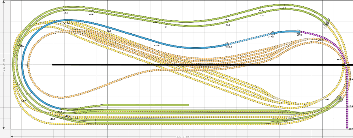

Per quanto riguarda il tracciato (vedi immagine allegata), sul lato principale si trova la stazione. Per disegnarla mi sono ispirato a quella di Lugano: 4 binari assai trafficati, su cui transitano treni passeggeri regionali (con materiale Tilo, Ticino-Lombardia), intercity (con materiale FFS) e internazionali (con materiale FFS e FS).
In assenza di una bretella, vi transitano anche i treni merci, principalmente di competenza di FFS-Cargo e BLS, senza però dimenticare le varie compagnie private.
Unica variante rispetto all'originale è l'inserimento di una linea secondaria che si sviluppa dal fianco sinistro dalla stazione.
Il secondo lato rappresenta un paesaggio montano, con le due linee, principale e secondaria, che scendono e salgono progressivamente prima di tuffarsi nelle viscere della montagna.
La linea secondaria offre la possibilità di inserire ulteriori moduli. In futuro mi piacerebbe realizzare la stazione terminale di Locarno.
Allego una foto che è più efficace di mille parole.
Non è da molto che ho terminato la posa dei binari della linea principale e delle stazioni nascoste (mi mancano ancora quelli della linea secondaria), dei motori per gli scambi e di tutti i decoder e rilevatori di occupazione.

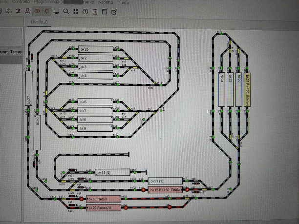

Per il controllo dei treni ho scelto Rocrail, i cui concetti di base mi hanno convinto. Come per ogni cosa all'inizio non è sempre facile, ma in questo Forum, oltre che in quello dello stesso applicativo, ho trovato molte indicazioni utili per superare le difficoltà incontrate.
A questo proposito ringrazio Mauro Menini, per citarne uno e raggiungere tutti, il cui manuale "per gioco" è stato particolarmente utile.
In queste prime settimane ho disegnato il tracciato (forse troppo scolasticamente), programmato scambi, sensori e blocchi, e iniziato ad allenare (BBT) alcune locomotive.
La prossima sarà pianificare le tratte, associare i treni e provare a farli circolare automaticamente... sempre che fin qui abbia programmato tutto bene! ;-)
Prossimamente posterò lo schema di Rocrail e vi aggiornerò sullo stato di avanzamento dei lavori.

Nel fine settimana ho potuto lavorare un poco sul plastico. Venerdi ero in Svizzera interna e ho avuto modo di acquistare la “nuova” YaMoRC 7010. Dopo tanti anni di onorato servizio ho sostituito l’IB. Per quanto riguarda Rocrail ho proseguito la programmazione dei vari itinerari, al fine di poter far circolare i treni in automatico. Devo confessare di avere ancora qualche problema con uno scambio che di tanto in tanto non cambia posizione in funzione dei tracciati. Nella messaggistica del server appare un messaggio che dice che lo stesso non può cambiare posizione perché vi è ancora un ordine pendente, o qualcosa di simile. Purtroppo mentre scrivo questo post non sono davanti al computer, per cui non posso indicarvi il messaggio corretto.

Dopo una revisione delle varie impostazioni di Rocrail tutto sembra funzionare correttamente anche in modalità automatica. I problemi erano due. Il primo riguarda i tempi dei deviatoi, che avevo incrementato eccessivamente, per cui appariva il messaggio che annunciava che non poteva eseguire l'ordine perché ce n'era uno ancora pendente. Il secondo, che mi aveva indotto proprio a modificare i tempi dei deviatoi, era legato all'impostazione degli itinerari, che ho fatto fare in automatico a Rocrail, ma che conteneva un errore, poiché faceva scattare lo scambio sbagliato.
La prossima sfida consiste nel cercare di governare l'entrata e l'uscita dei treni dalla stazione mediante il controllo dei semafori. Non so se si può e come fare ma nei prossimi giorni cercherò le informazioni necessarie.
Nel video allegato potete vedere la circolazione in automatico dei primi treni e la carrozza che porta una camera imbarcata. Prossimamente proverò a postare anche un video fatto da un treno in movimento.

Bel lavoro Marzio, posa bei binari molto ben fatta e sviluppo del tracciato molto interessante.
Per i segnali legati alle partenze in stazione, niente di difficile. Basta andare nelle specifiche dei blocchi; nel pannello del blocco relativo al binario di stazione, nel folder "SEGNALI", indica il segnale adatto (che avrai digitalizzato e caratterizzato con indirizzo proprio) legandolo al lato di uscita, + o - in base alla direzione.
