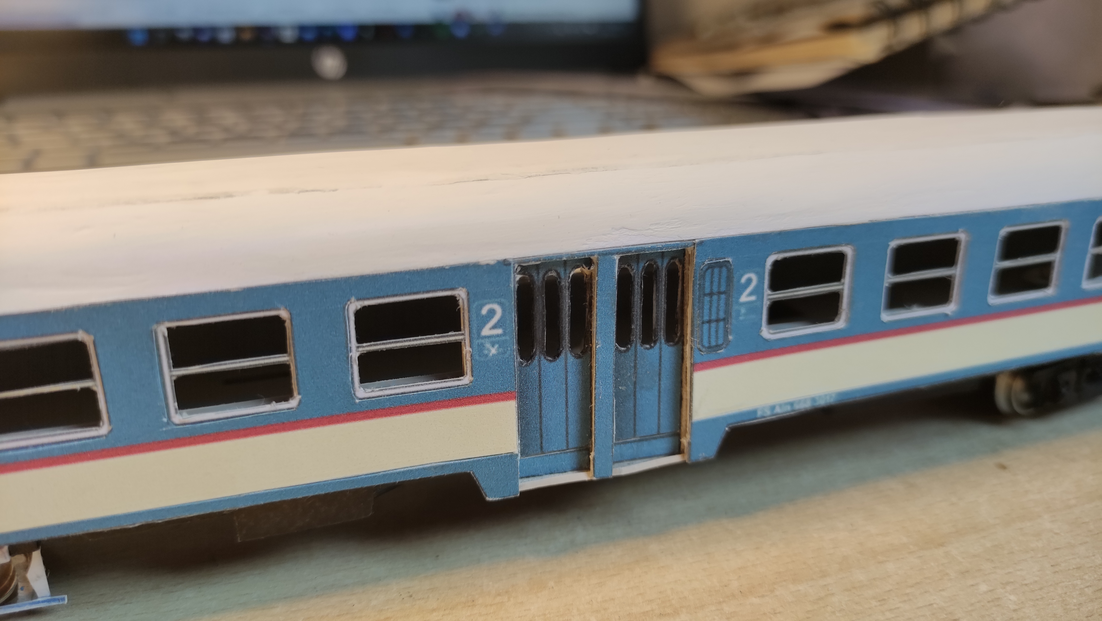

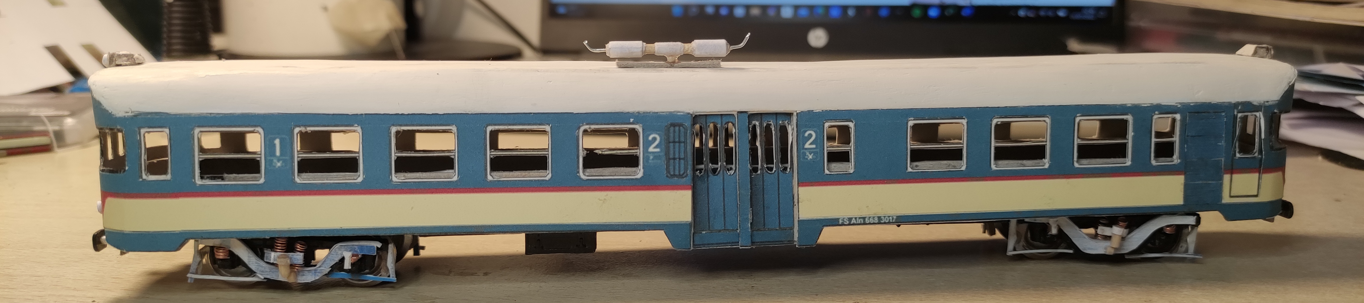

Ieri sera ho iniziato il lavoro di modifica del telaio del vagone. A breve vi faccio vedere foto migliori, intanto ecco come si presenta con la cassa appoggiata sopra: ho corretto intanto il passo fra i due carrelli.
Si intravvede anche che sto lavorando alla correzione del tetto: ovviamente il risultato non è particolarmente fedele al reale, ma si avvicina un po' di più rispetto a prima:
A presto

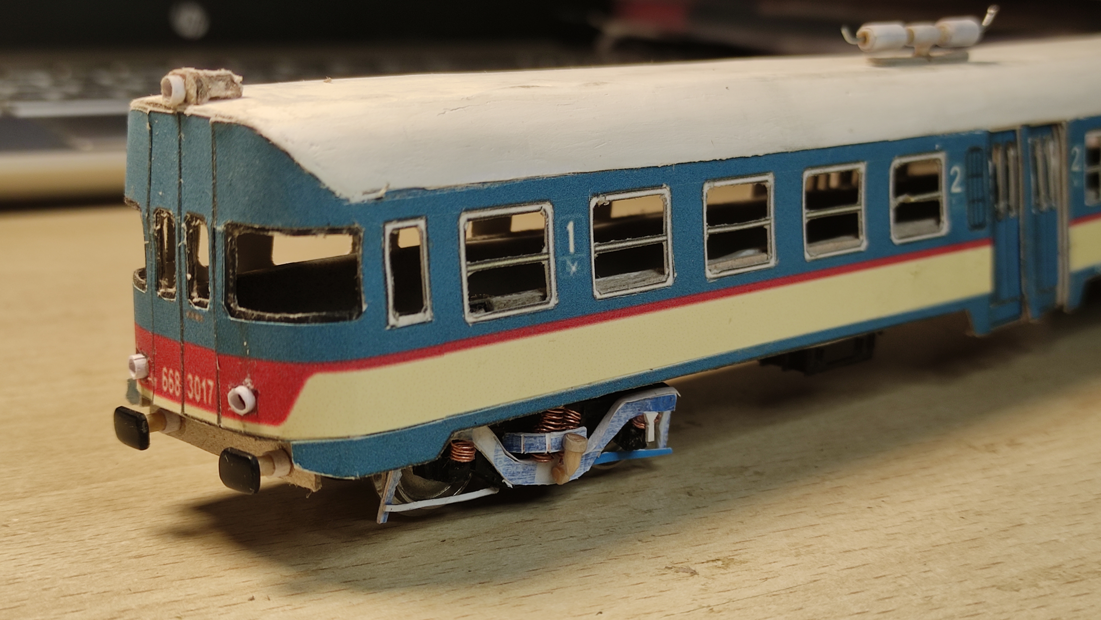

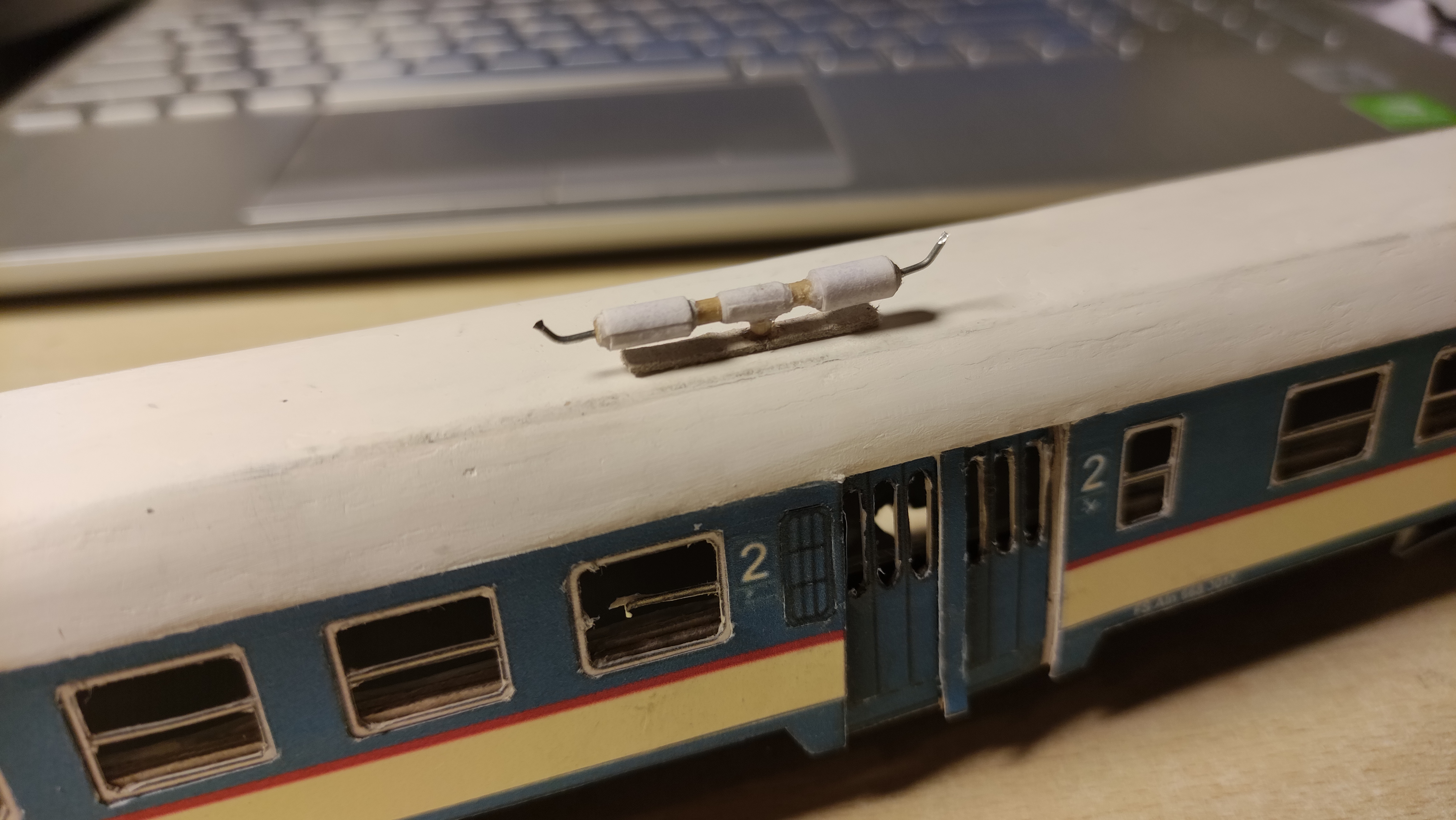

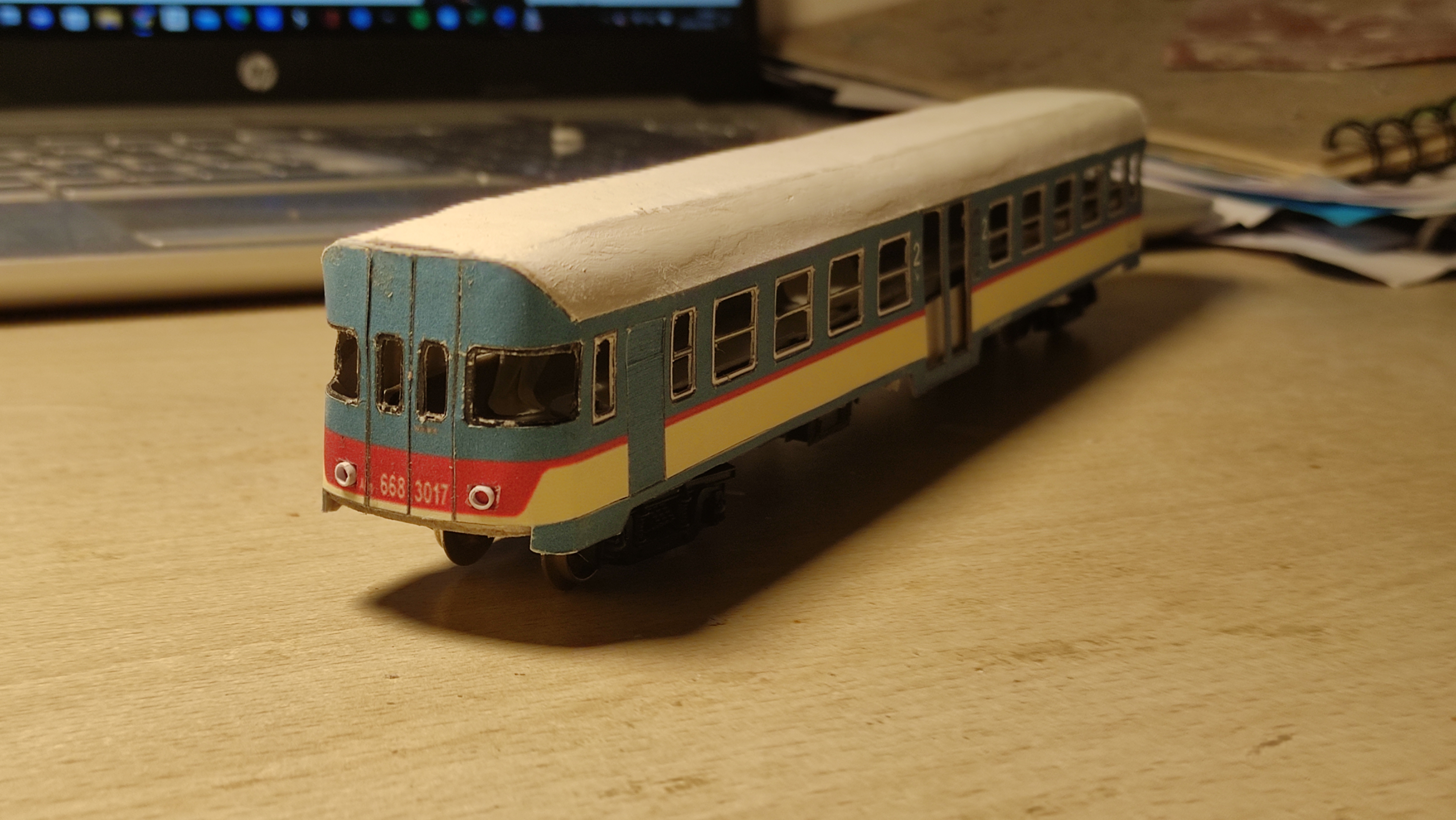

Preso dal sacro fuoco modellistico, ho fatto dei passi avanti; in ordine:
- prototipo di terzo faro superiore:
- prototipo di respingenti:

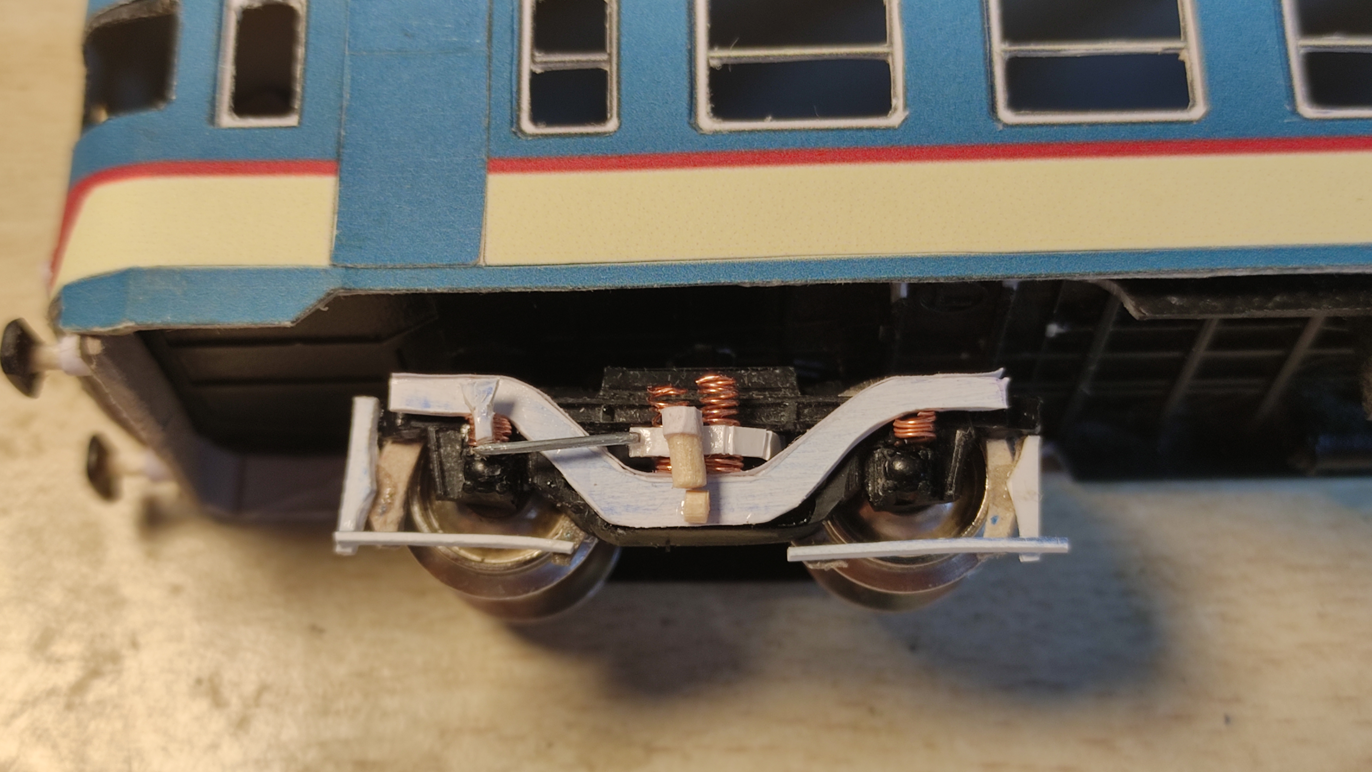

- prima elaborazione del carrello per renderlo simile a quello della Aln:
- inserimento delle porte:
In ultimo una vista d'insieme della zona dove mi sono concentrato:
Si prosegue!

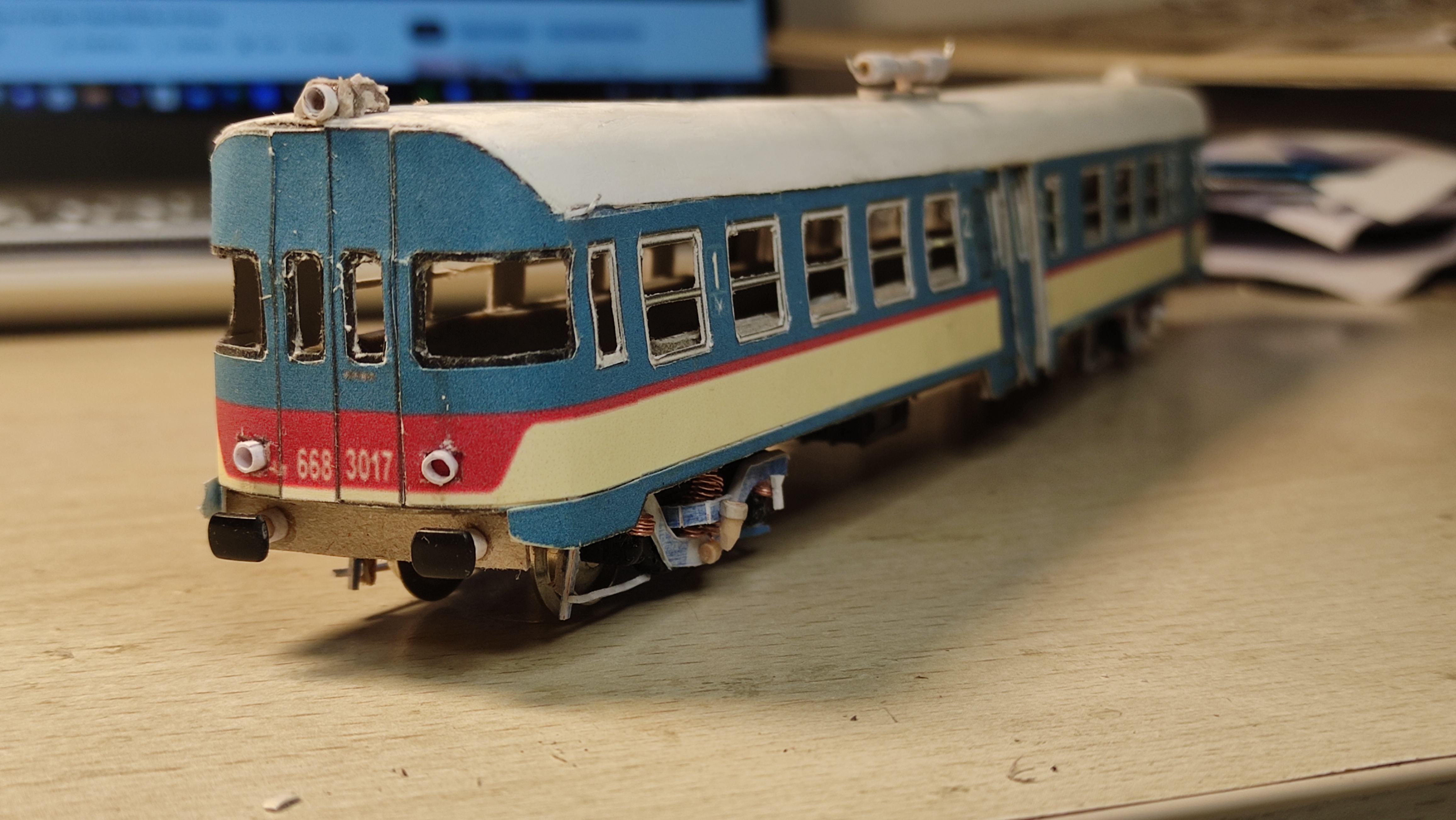

Diego, ti ringrazio davvero per le belle parole! E a proposito di nuovi materiali, il passaggio al plasticard è molto vicino! Quanto all'ambientazione beh, ho qualche idea...

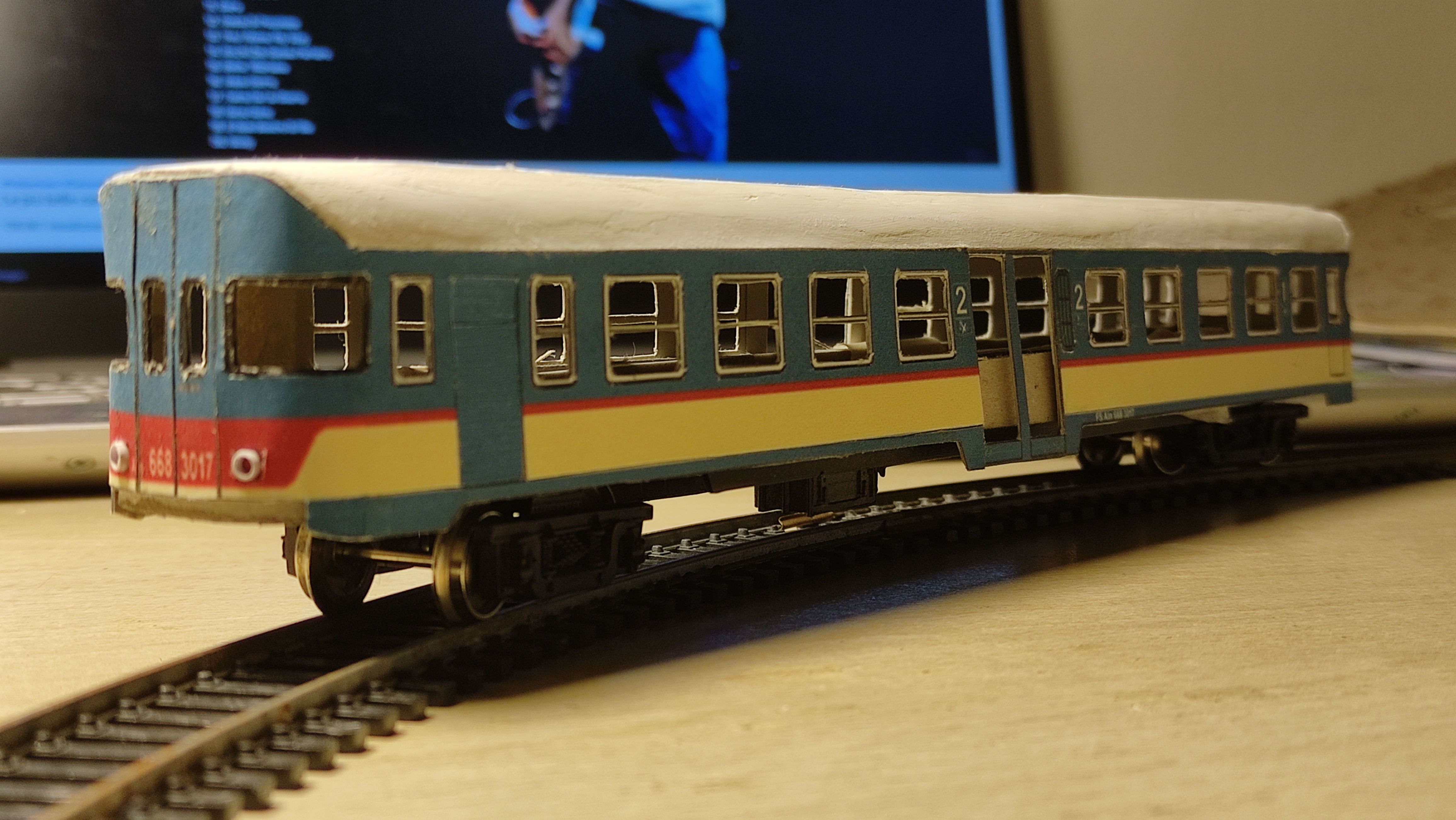

Grazie agli ottimi link di Francesco (grazie!) e a qualche video su YouTube, mi sono fatto un'idea più precisa degli organi del sottocassa, ed oggi mi dedicherò a quelli.
Ieri mi sono dedicato alla modifica del secondo carrello e a qualche particolare, tra cui il primo delle due paia di marmitte sull'imperiale (non badate ai terminali, devo trovare un tubicino della giusta misura e sostituirli).
Insomma, ad oggi la Aln 668 si presenta così:
A presto con gli altri aggiornamenti (fra cui gli interni, una bella gatta da pelare!)

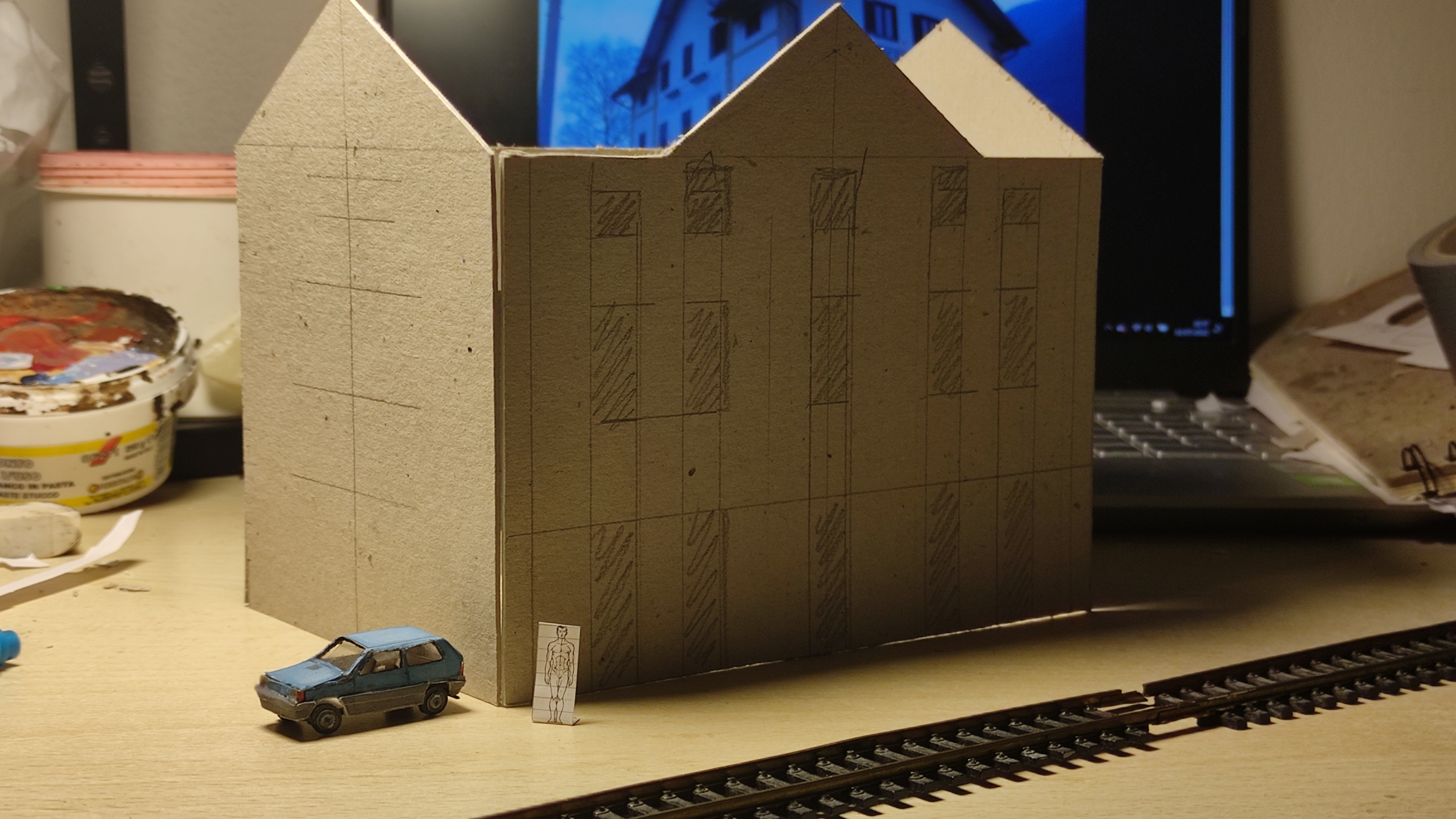

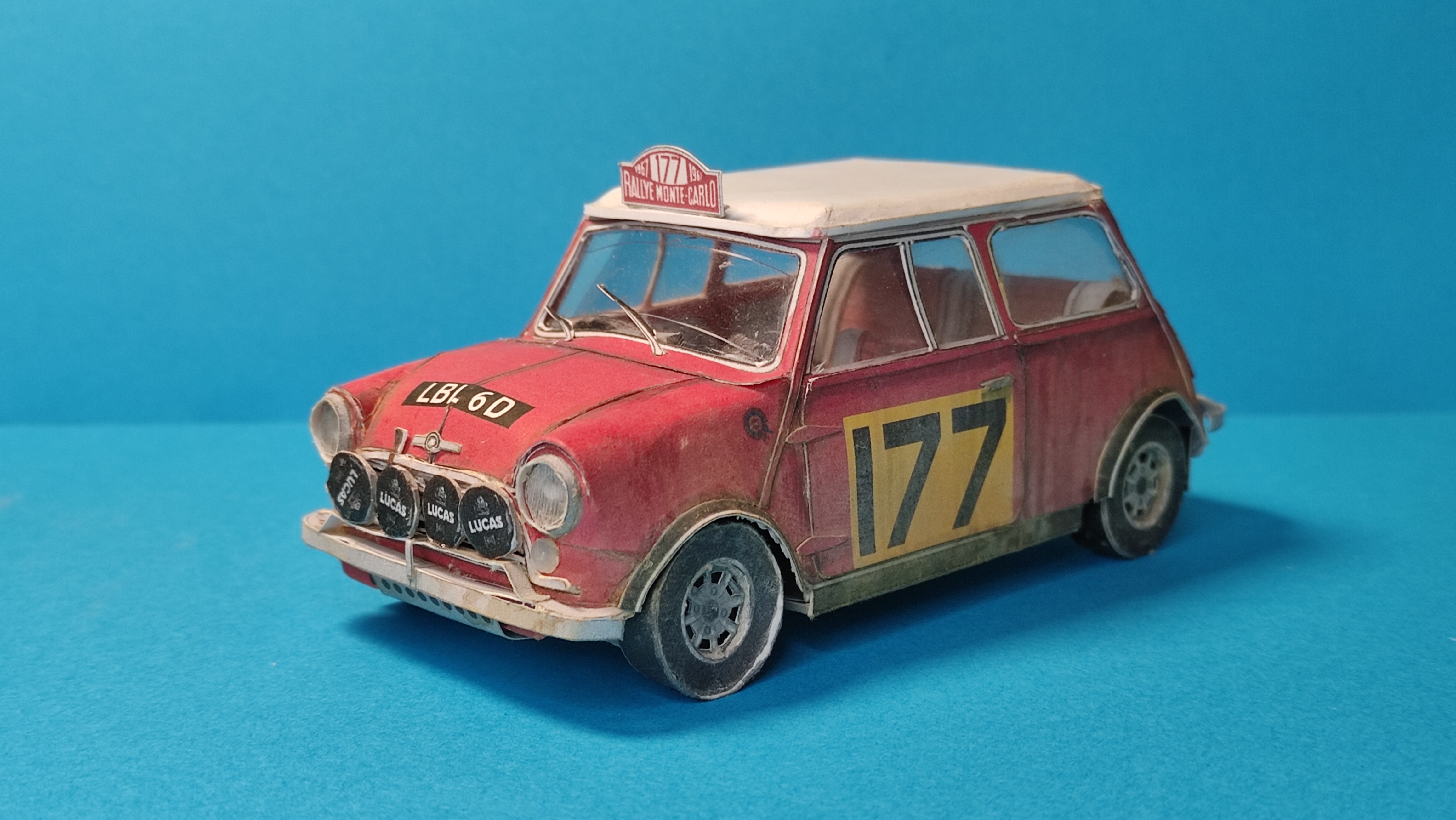

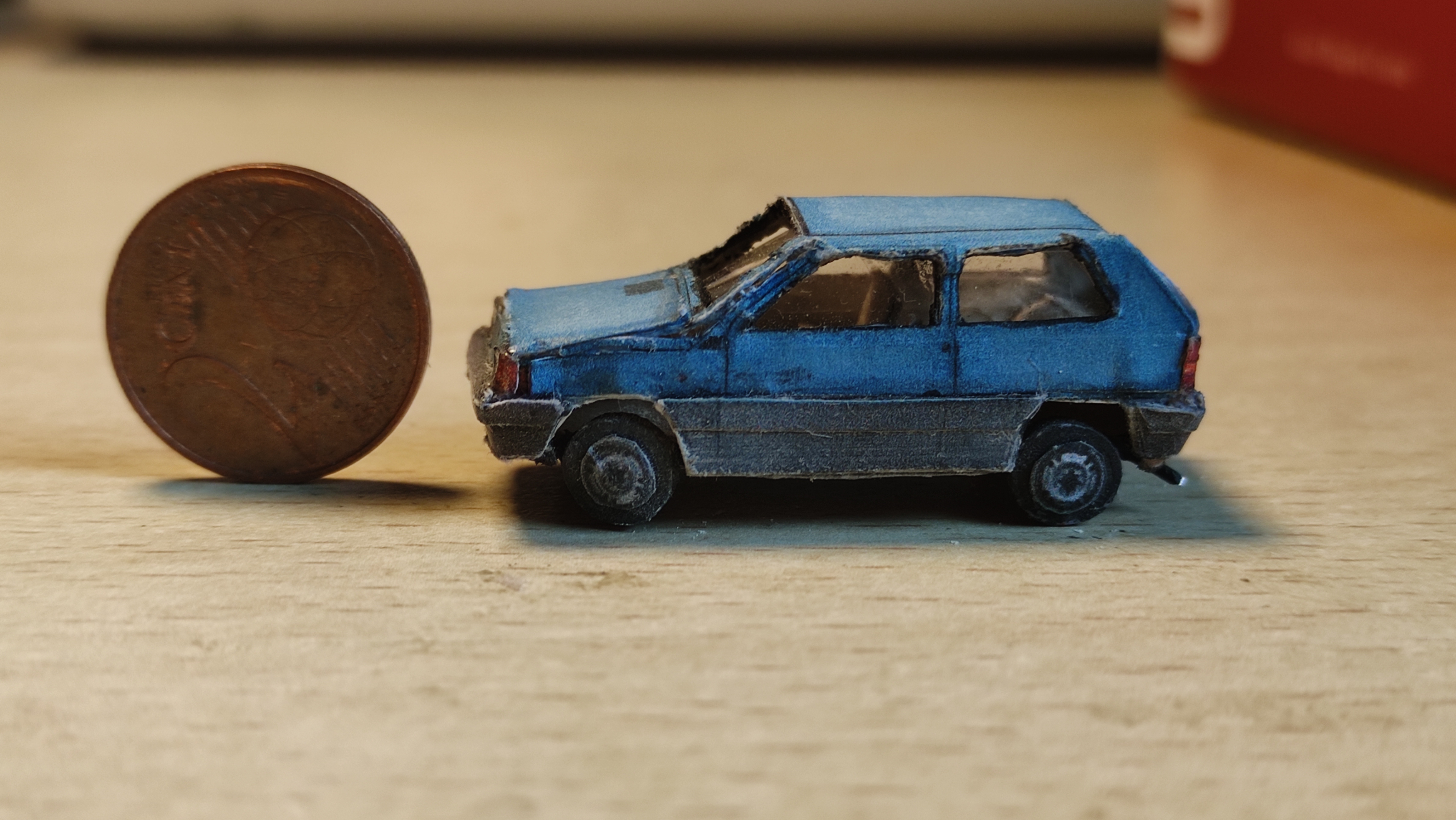

Ne approfitto perché in un altro topic avevo parlato della possibilità di usare la carta per costruire anche veicoli: nei ritagli di tempo ho fatto questo sgorbietto. Prendetelo come un prototipo per vedere la fattibilità, e probabilmente lo rifarò perché le forme sono un po' troppo squadrate e ci sono dei tagli poco precisi ma... si può fare!
Ecco a voi l'utilitaria italiana degli anni '80-'90 per eccellenza, la Panda! Qui in versione Panda 30:

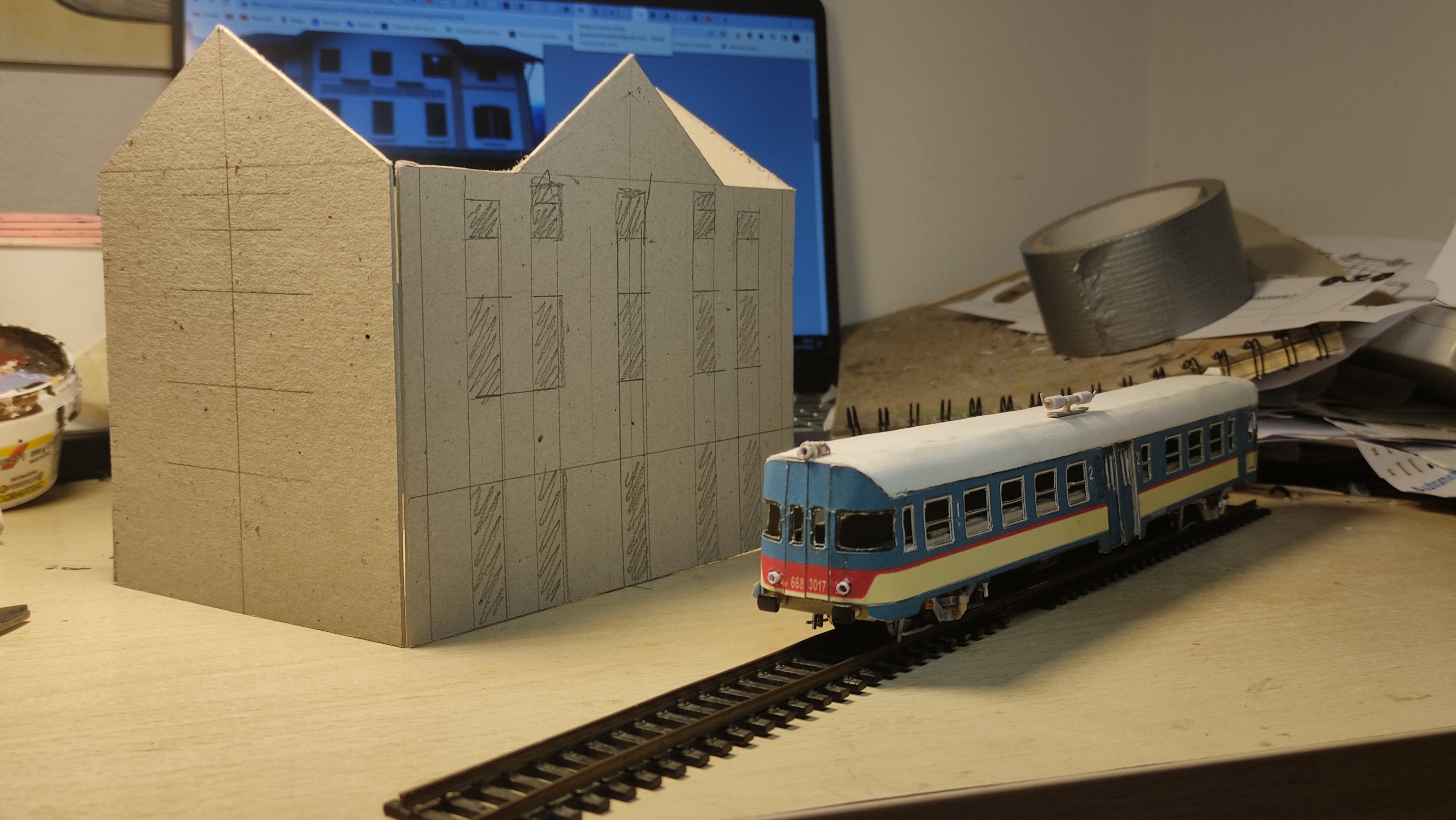

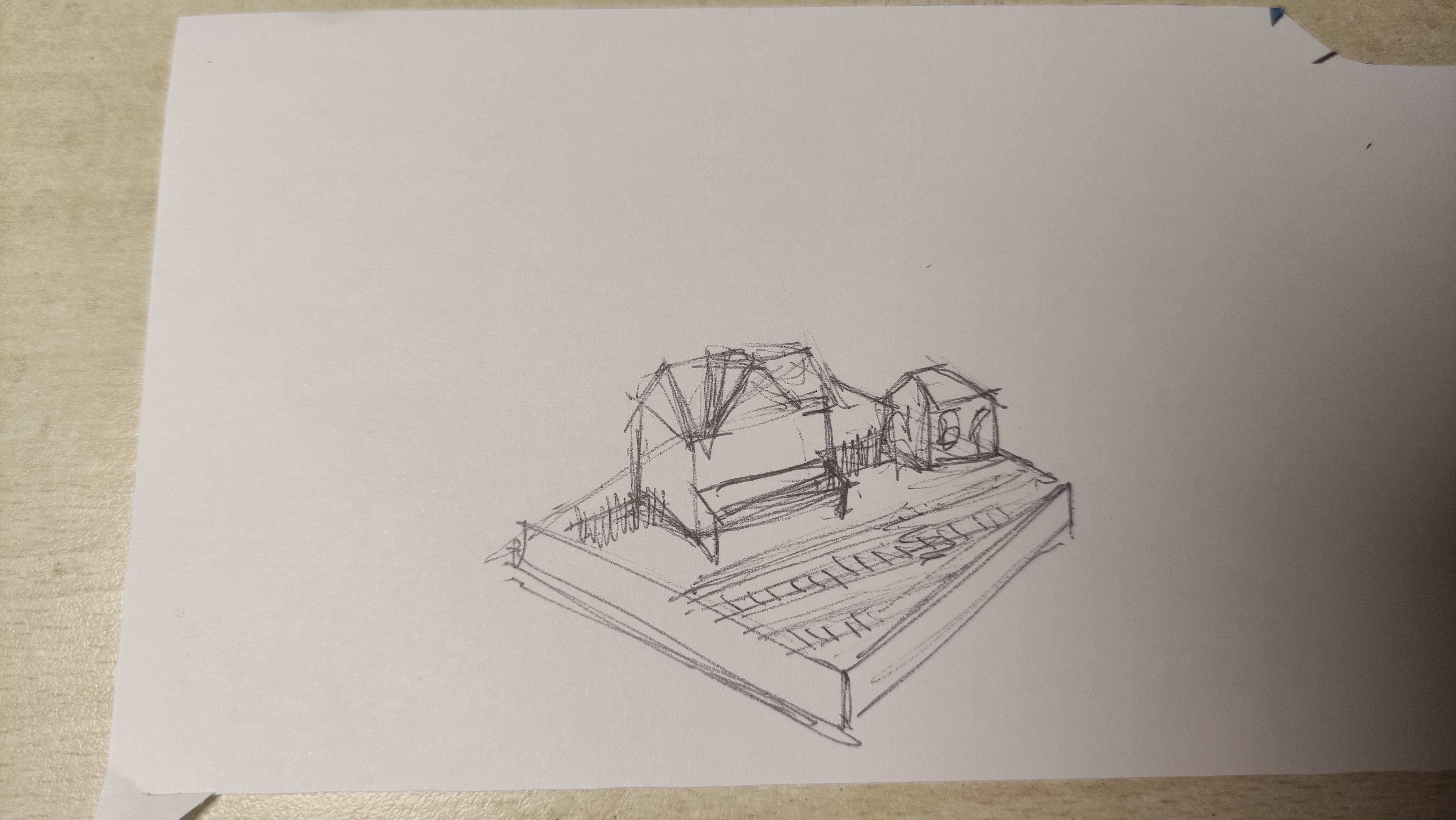

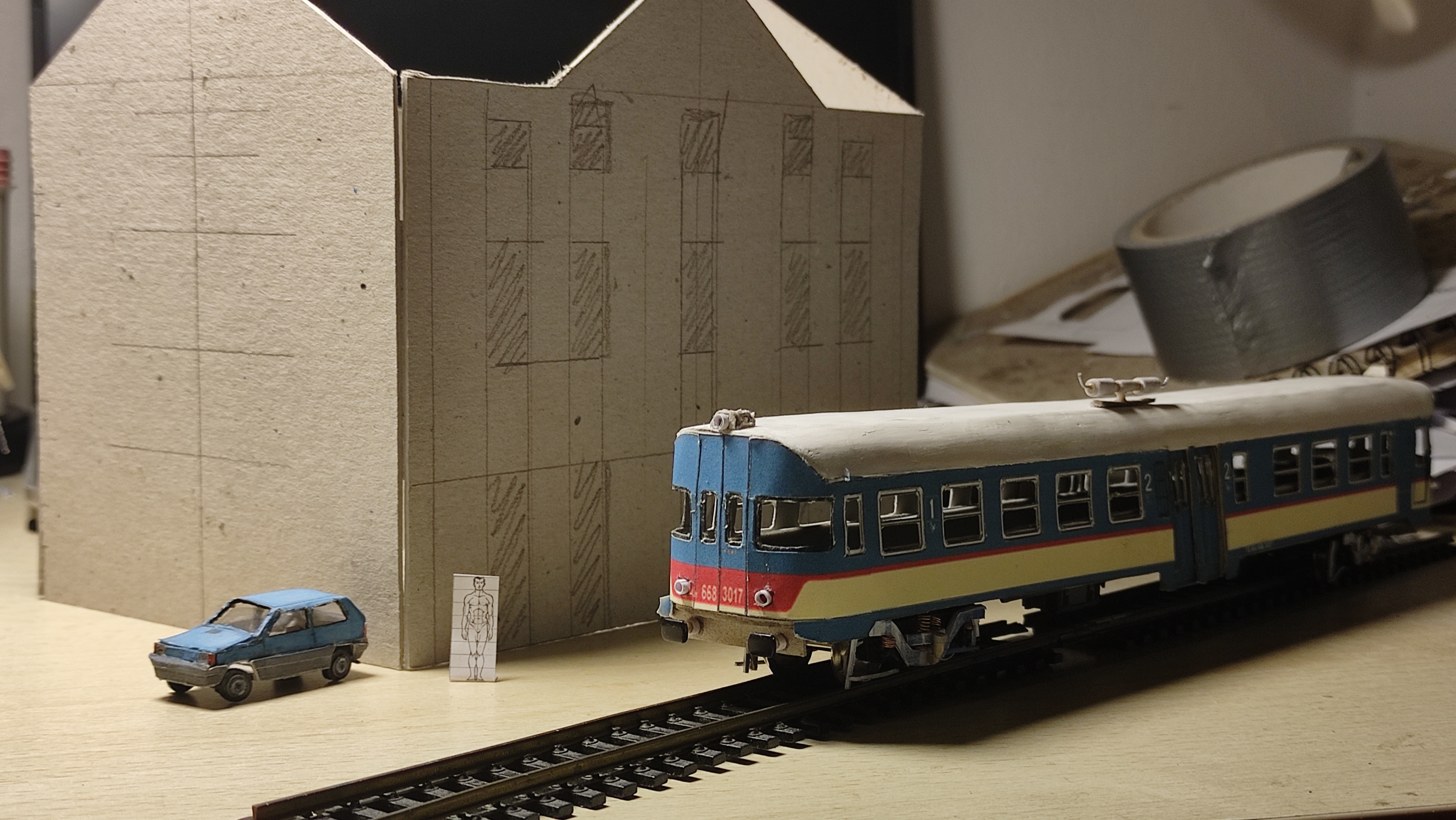

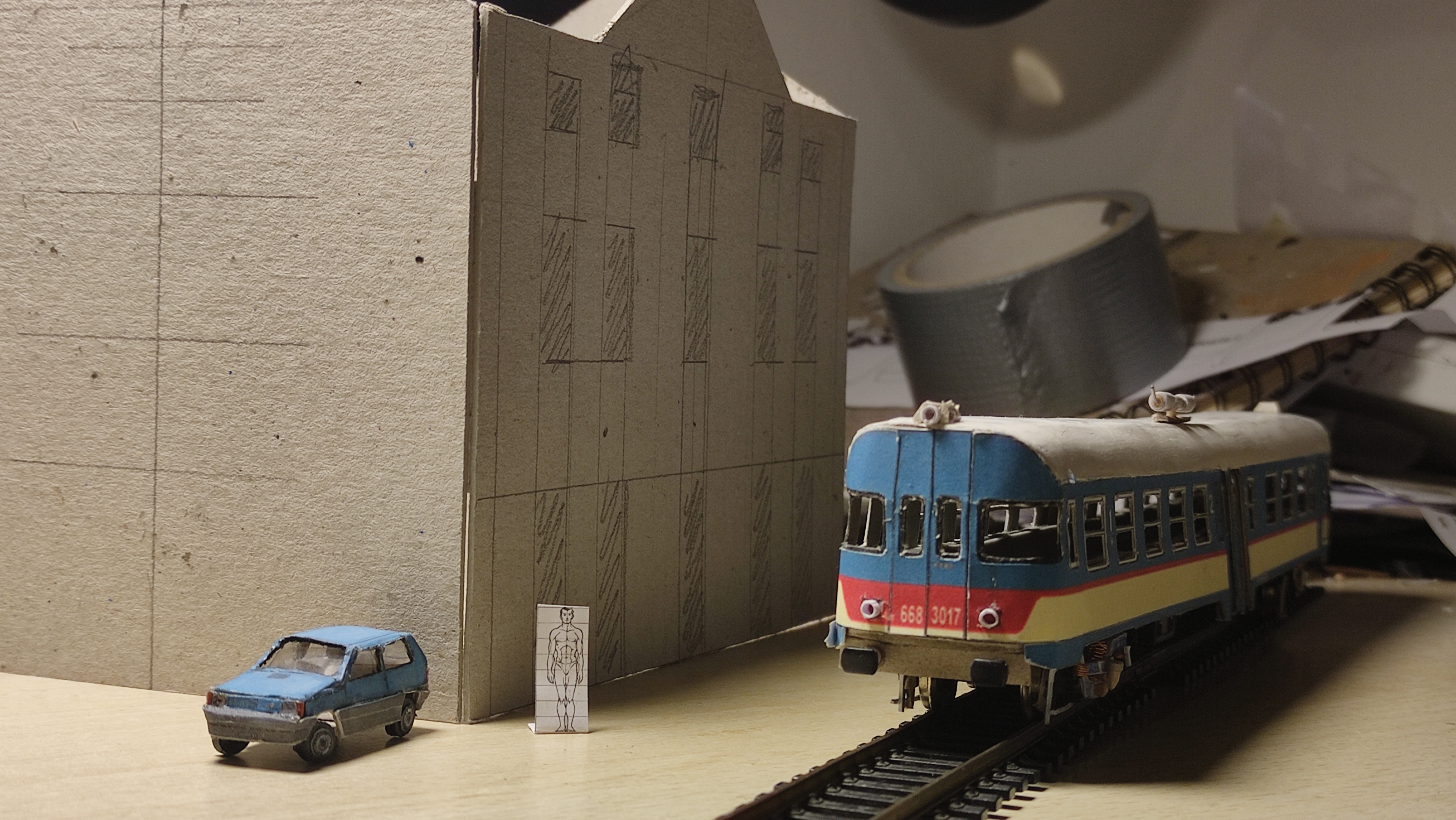

Comunque, visto che questa Aln è statica, bisognerà pur inserirla in qualche dioramino, no?
Bene, ieri sera ho buttato giù un'idea che mi frullava in testa da qualche giorno...
Avete voglia di indovinare che stazione è?
A presto!

Scusa ma la Panda così com’è non va bene.
È tutta deforme.
Quando l’altro Roberto diceva di stampare a colori, si riferiva alla carta fotografica, non alla lamiera di ottone.

Roberto, avevo già specificato che la Panda è solo una versione di prova, non la metterei mai nel diorama finale... Mi è servita più che altro a capire le dimensioni in 1:87 e a vedere dove intervenire per il modellino definitivo.
