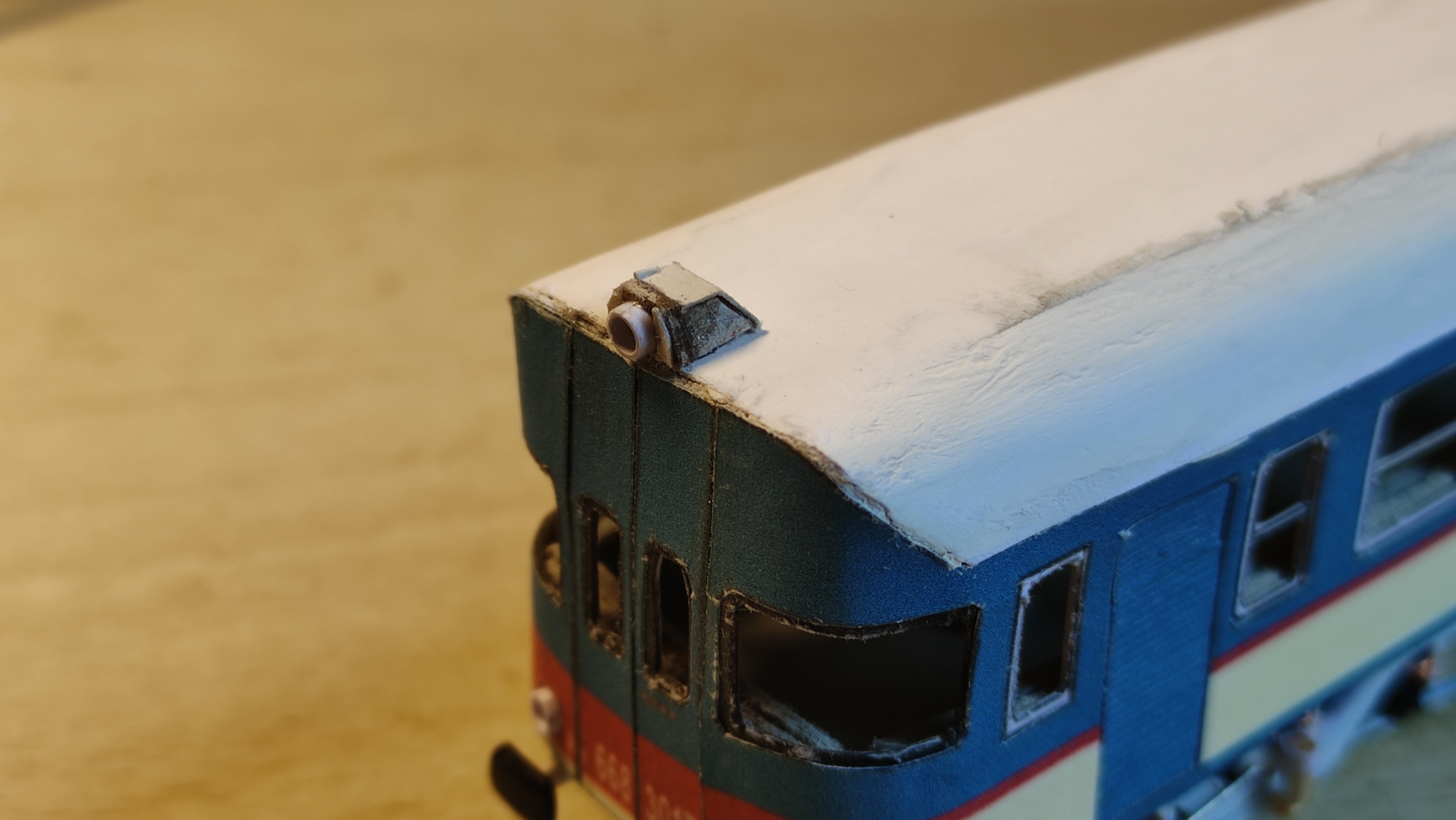

Occhio che quel modello di carta è una approssimazione del disegno reale della macchina, soprattutto nella forma dei frontali.
Il tetto al vero non è piatto, ma raggiato e mancano le rastremature sull’imperiale in prossimità delle porte intercomunicanti.

Guarda bene dove c’è il terzo faro.
Fidati di chi la ha disegnata in 3D.

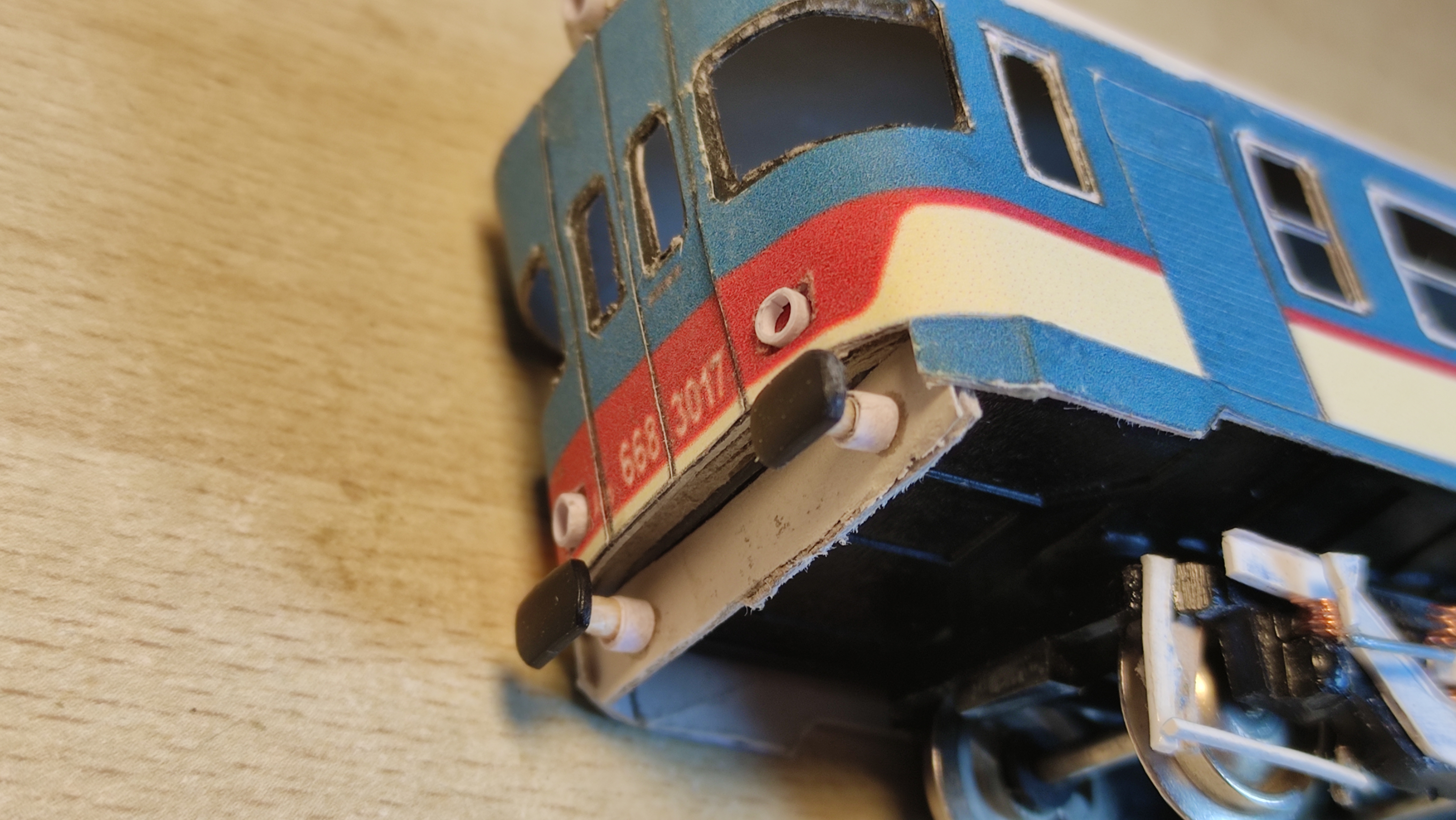

Preso dal sacro fuoco modellistico, ho fatto dei passi avanti; in ordine:
- prototipo di terzo faro superiore:
- prototipo di respingenti:
- prima elaborazione del carrello per renderlo simile a quello della Aln:
- inserimento delle porte:
In ultimo una vista d'insieme della zona dove mi sono concentrato:
Si prosegue!

Giovane Giacomo... se mi tratti cosi la carta... non oso pensare cosa ne potrebbe saltar fuori se ti mettessi ad usare altri materiali e altre tecniche non da ultimo una stampante 3D e ammenicoli annessi.
Fotoincisione, saldatura, materiali plastici, collanti e quant'altro sono li a tua disposizione.
Naturalmente progettualità e ricerca documentale sono già state ampiamente dimostrate.
Latino e greco... con questo hobby poco hanno a che fate... ma di mezzo ci sono mani e cervello... e fanno un tris vincente.
Grazie Giacomo... grazie...

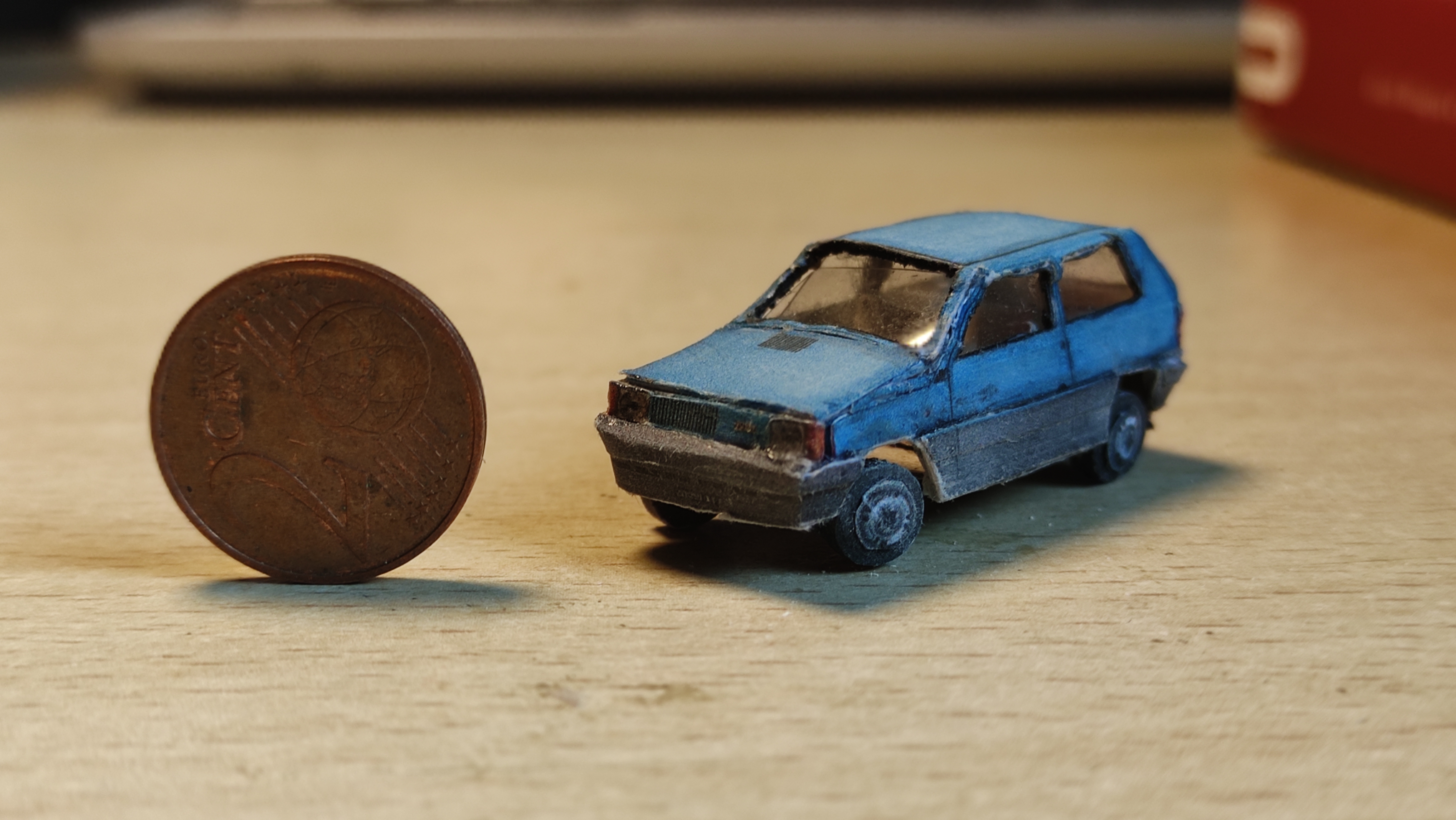

Ne approfitto perché in un altro topic avevo parlato della possibilità di usare la carta per costruire anche veicoli: nei ritagli di tempo ho fatto questo sgorbietto. Prendetelo come un prototipo per vedere la fattibilità, e probabilmente lo rifarò perché le forme sono un po' troppo squadrate e ci sono dei tagli poco precisi ma... si può fare!
Ecco a voi l'utilitaria italiana degli anni '80-'90 per eccellenza, la Panda! Qui in versione Panda 30:
A presto!

Scusa ma la Panda così com’è non va bene.
È tutta deforme.
Quando l’altro Roberto diceva di stampare a colori, si riferiva alla carta fotografica, non alla lamiera di ottone.

Roberto, avevo già specificato che la Panda è solo una versione di prova, non la metterei mai nel diorama finale... Mi è servita più che altro a capire le dimensioni in 1:87 e a vedere dove intervenire per il modellino definitivo.
