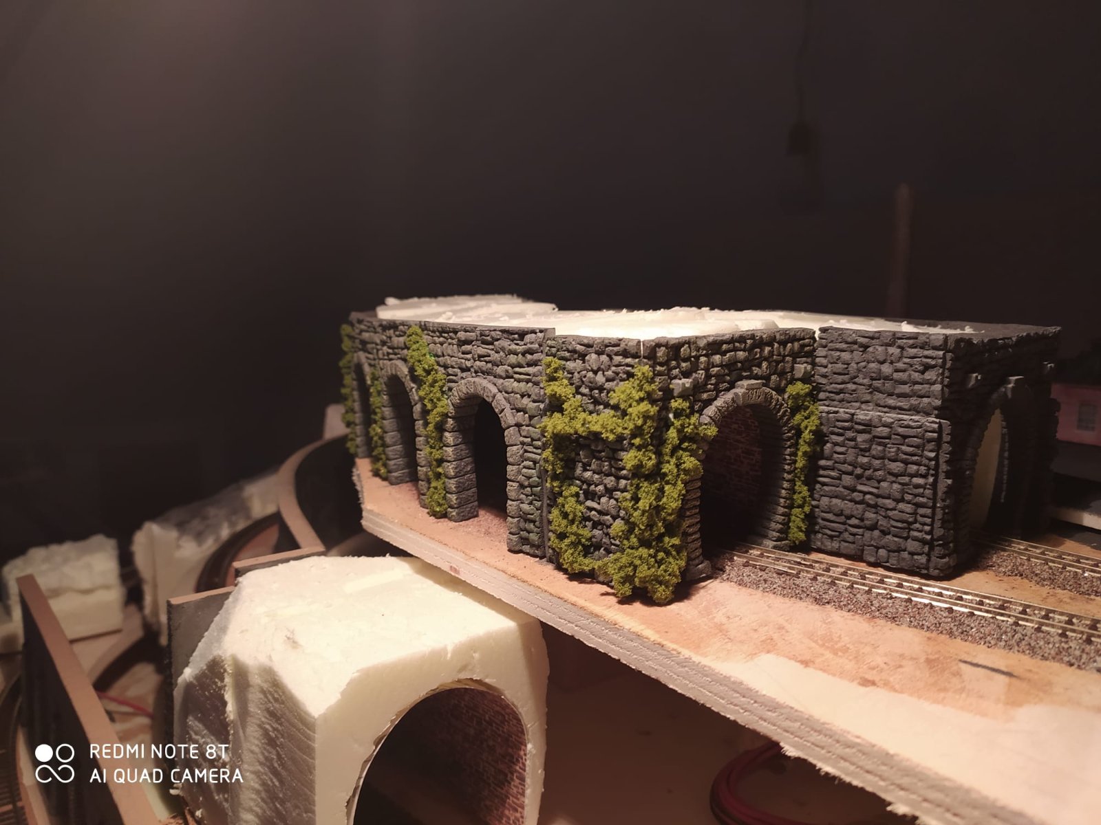

buonasera,
dunque ho provato a fare la galleria in curva ed il risultato è questo,
il secondo portale è ancora da finire e nulla è fissato.
Fausto

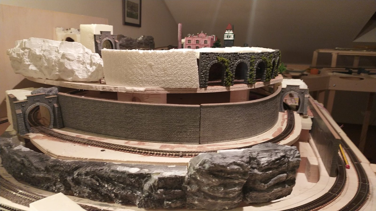

#441 Messaggio da Fausto_1960 »
il primo modulo lo ho posato accanto al secondo (ancora in costruzione, come finiture ect ect) questo è il risultato
ultima foto per la vista d'insieme
Fausto

Messaggi: 4782
Re: Presentazione e discussione su l'idea di plastico
#443 Messaggio da IpGio »
Fausto
Per ora, molto bene [264] ma mi preme solo consigliarti, sulle curve, di fare in modo che quei binari siano facilmente accessibili, magari rimuovendo il tutto alzandolo verticalmente.
Grazie per l'aggiornamento.

Messaggi: 2637
#445 Messaggio da 58dedo »
ciao Fausto,
ti ho sempre seguito silenziosamente, leggendo le "avventure" del digitale, ma ora che parzialmente ti occupi di scenografia, mi permetto di consigliarti ed eventualmente contestarti.
Come anticipato e suggerito dagli altri soci, trova la modalità (botola da sotto o tappo da sopra) per poter accedere a qualsiasi tratta di binario, osservavo ora la fabbrica è troppo "incassata", devi sollevare tutto il piazzale della fabbrica, poi il paese degraderà fino a raggiungere il livello zero del piazzale della stazione, i binari, usciti dalla galleria avranno all'interno della curva un muraglione di protezione, oppure muraglioni terrazzati.....te la stai cavando egregiamente con le gallerie in curva, ma non mi piace il verde che hai messo sui muri delle gallerie, è più facile che ci siano dei cespugli che dall'alto caschino che non tanti rampicanti che salgono.
Mi piace molto questo primo modulo, veramente ben progettato, complimenti

#446 Messaggio da Fausto_1960 »
58dedo ha scritto: ↑martedì 16 novembre 2021, 18:16 ciao Fausto,
... vorrai dire le "disavventure" del digitale [98]
però piano piano qualcosetta sto imparando.
Mi fa solo piacere se mi consigli e se mi fai notare degli errori...
Per quanto riguarda l'accessibilità dei binari, nel pannello che si intravede nelle ultime foto, verrà praticata una apertura che mi consentirà di
rendere accessibile il binari... sto anche pensando di rendere amovibili le arcate della galleria in curva, come non so ancora.
la fabbrica.... non posso sollevare tutto tutto il piazzale, ho la quota dei binari e della banchina merci che me lo impediscono, invero, potrei alzarlo a livello della banchina,
ma guadagnerei pochi millimetri e credo non si noterebbe la differenza.
... quella è la maledetta edera che si inerpica, ma qualcosa dall'alto penzolerà, appena sistemo la parte superiore.
grazie ancora per i tuoi consigli.
Fausto
