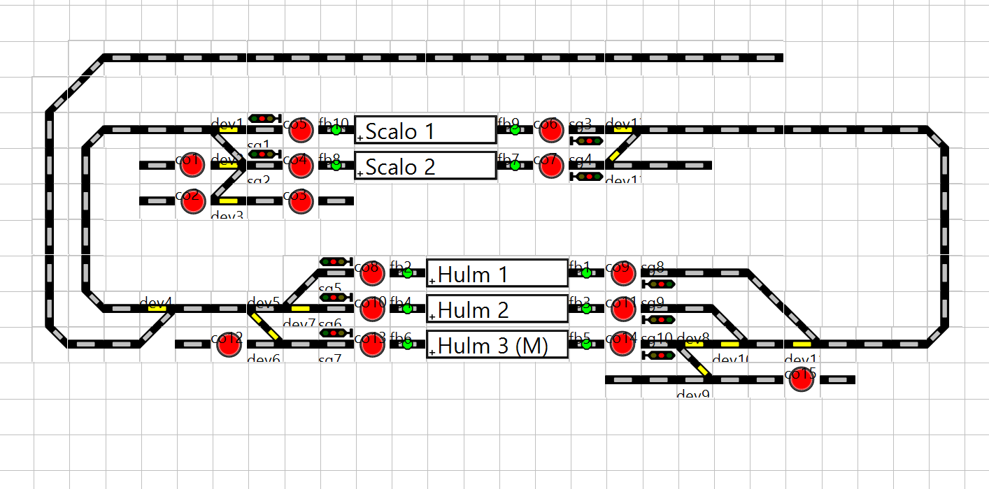

buonasera,
quello che vedete è il tracciato sviluppato con rocrail per il primo e secondo modulo.
prima di mettermi a programmare il tutto, volevo chiedervi se i pulsanti che ho inserito possono avere la funzione di essere appunto pulsanti per gli sgancia vagoni.
scusate sempre la banalità delle domande che vi pongo.
Fausto

#448 Messaggio da Docdelburg »
I pulsanti hanno la funzione per la quale sono programmati (e questo dipende da te che li programmi); il fatto che siano direttamente sui binari mi lascia un pò perplesso ma è una mia opinione.
Li vedrei meglio separati dai binari, messi in un riquadro apposito, con sigle che ne identifichino la posizione.
Sulle tracce dei binari preferirei seguire con maggior attenzione l'occupazione dei sensori, i colori dei segnali e l'attivazione degli itinerari.

#449 Messaggio da Fausto_1960 »
Docdelburg ha scritto: martedì 23 novembre 2021, 22:51 I pulsanti hanno la funzione per la quale sono programmati (e questo dipende da te che li programmi); il fatto che siano direttamente sui binari mi lascia un pò perplesso ma è una mia opinione.
si hai ragione, meglio separati e meglio identificabili.
ma questa è solo una prova, il tracciato definitivo sarà strutturato visivamente meglio.
Fausto

#450 Messaggio da IpGio »
Complimenti Fausto per l'elaborazione del sinottico.
Cogli i suggerimenti di Mauro e avanti, ogni passo che fai nel segno dell'esperienza sono importanti e mi auguro ricchi di soddisfazione.
