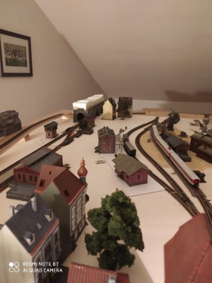

#440 Messaggio da Fausto_1960 »
buonasera,
dunque ho provato a fare la galleria in curva ed il risultato è questo,
il secondo portale è ancora da finire e nulla è fissato.
Fausto

#441 Messaggio da Fausto_1960 »
il primo modulo lo ho posato accanto al secondo (ancora in costruzione, come finiture ect ect) questo è il risultato
ultima foto per la vista d'insieme
Fausto

Messaggi: 4728
Re: Presentazione e discussione su l'idea di plastico
#443 Messaggio da IpGio »
Fausto
Per ora, molto bene [264] ma mi preme solo consigliarti, sulle curve, di fare in modo che quei binari siano facilmente accessibili, magari rimuovendo il tutto alzandolo verticalmente.
Grazie per l'aggiornamento.
