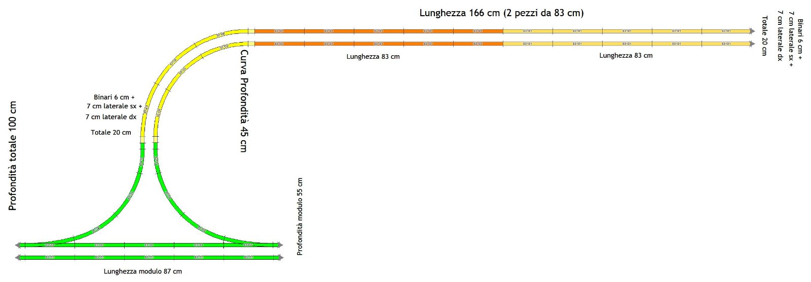

Ciao a tuTTi, apro una nuova discussione per non inquinare quelle personali di altre realizzazioni.
Il progetto è stato pensato per cercare di avere un sistema per caricare i convogli del modulare avendo come obiettivo di essere trasportabile, che non sia in sostituzione di altri moduli e che abbia una certa flessibilità di adattamento ai vari layout.
Dopo varie prove di progetto in cui abbiamo dovuto rivedere i raggi delle curve attestandoci sull'utilizzo di curve con raggio 310 mm e 353 mm e l'utilizzo di deviatoi intermedi tra quelli corti e quelli lunghi. finalmente siamo arrivati al progetto definitivo che sarà realizzato da me e da Piergiorgio e prevede la costruzione di 4 moduli aventi le seguenti misure:
Modulo di piena linea da 87 cm per 55
Modulo curvo ambivalente da 20 cm per 45 cm di profondità
Modulo 1 rettilineo da 83 cm per 20 cm
Modulo 2 rettilineo da 83 cm per 20 cm
La flessibilità di montaggio è data dal Modulo di piena linea a cui si può associare (facoltativo) il Modulo curvo sia con angolo verso dx o con angolo verso sx, i due Moduli rettilinei si aggancieranno tra di loro e si agganceranno al Modulo curvo o direttamente al Modulo di piena linea; volendo si può usare solo un solo modulo rettilineo (il finale) ma la lunghezza del rettilineo si riduce a 83 cm.
La trasportabilità è data dagli ingombri ridotti al minimo
Il Modulo di piena linea avendo solo una lunghezza di 87 cm non va in concorrenza con altri moduli
Inoltre saranno previsti dei sezionamenti per proteggere l'entrata dei convogli e per proteggere il fine corsa dei convogli in uscita
Vedremo se elettrifcare gli scambi e di inserire i segnali bassi (marmotte)
Il modulo di piena linea avrà le 4 gambe, mentre gli altri moduli avranno solo due gambe nel solo lato posteriore

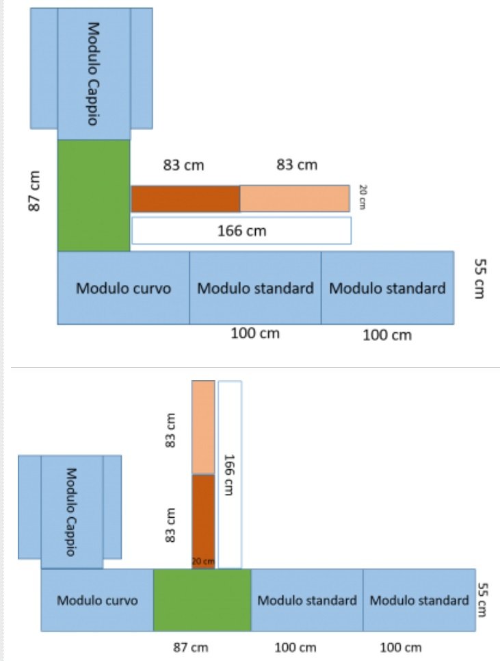

Di seguito ho immaginato possibili layout.

Ho seguito di la, il progetto, già presentato a suo tempo, è molto interessante Adolfo, versatile in base al modulare e soprattutto semplice e maneggevole per lo scopo che dovrebbe fare, a me piace!

Adolfo che dire... hai studiato varie ipotesi di posa con i relativi ingombri.
Gli spazi per operare ci sono... e se le operazioni di eventuale trasporto sono state valutate che dire... manca l'aspetto elettrico... non posso fare altro che dare una valutazione più che positiva.

Grazie, per la parte elettrica ci stiamo pensando, speriamo di semplificare al massimo

Ritengo la soluzione semplice, efficace, risolutiva e scenograficamente intrigante...l'unico dubbio è la curva a raggio 310°; opterei per il posizionamento di parapetti anti caduta, di plexiglass o compensato, alla curva.

Grazie del consiglio Roberto e Diego.
Per i tempi Diego spero proprio di no, confido in Piergiorgio :-)

Ecco dov'era finita la discussione. Mi piace la prima soluzione e l'ultima (simmetrica alla prima). 100 cm di profondità, non mi ero sbagliato di tanto!
Benissimo! Si procede!!!

A me piacciono queste due soluzioni.
Comunque oYYima analisi Adolfo.

Concordo con Andrea, solo una perplessita sulla prima tua proposta soluzione di layout Andrea.
Non è è meglio la seconda tra due moduli possibilmente diritti, visto che il caricatore avrà due deviatoi in linea?
Qualora fosse troppo lunga la penisola, Adolfo ha previsto un modulo in curva a 90°.
