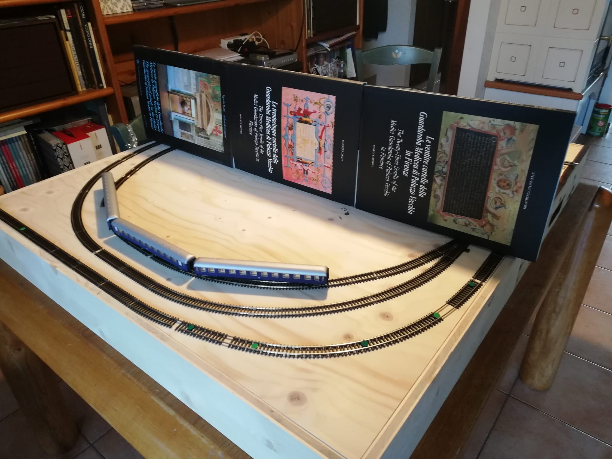

Sono iniziati i lavori di costruzione del doppio modulo per una stazione nascosta.
Dimensioni 100 x 110.
Re: Progetto di modulo per caricamento convogli e/o transito alternativo
#48 Messaggio da cararci »
Il ripiano
#49 Messaggio da cararci »
Il tracciato
#50 Messaggio da cararci »
La simulazione delle gallerie e del fondale in ambiente collinare, che nasconderà la stazione.
