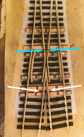

Roberto, non capisco la doppia traversina di basetta ramata (prima del cuore), che dovrebbe servire per il sezionamento delle rotaie, avendole tu sezionate un po' più lontano.
Non che non vada bene così, ma solitamente le due traversine ramate contigue servono ad immobilizzare le rotaie prima e dopo il taglio.

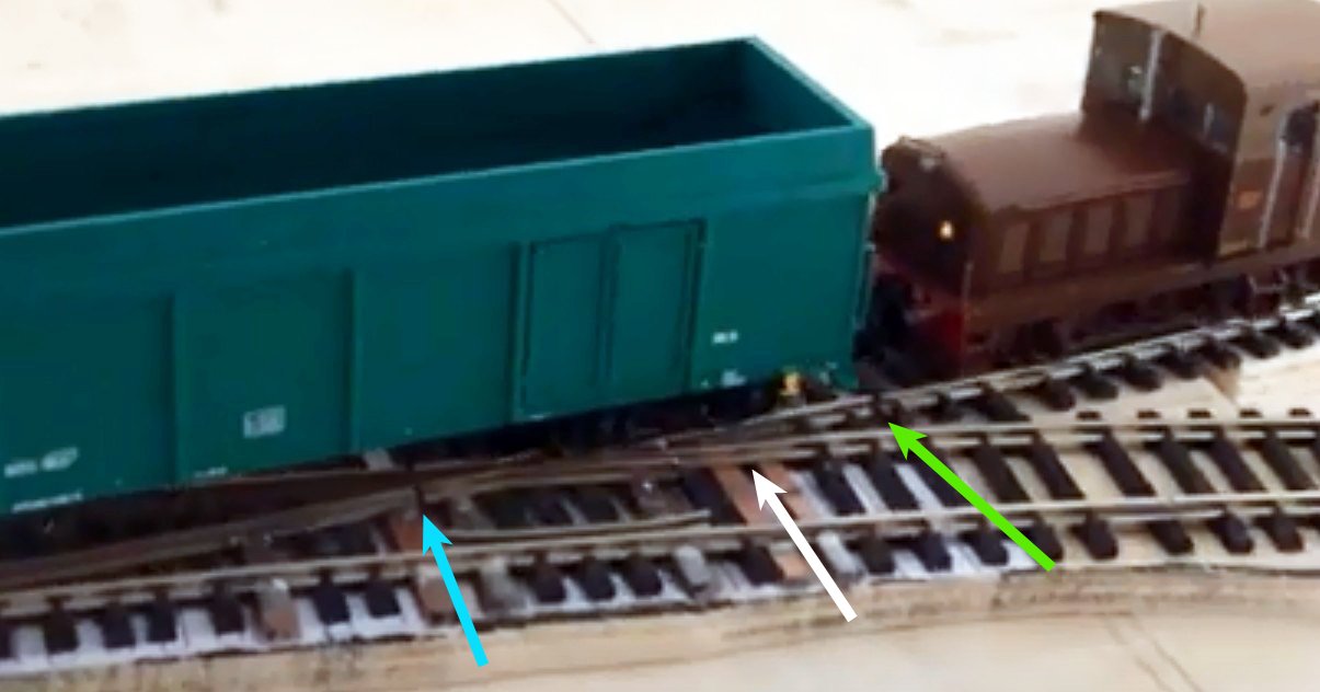

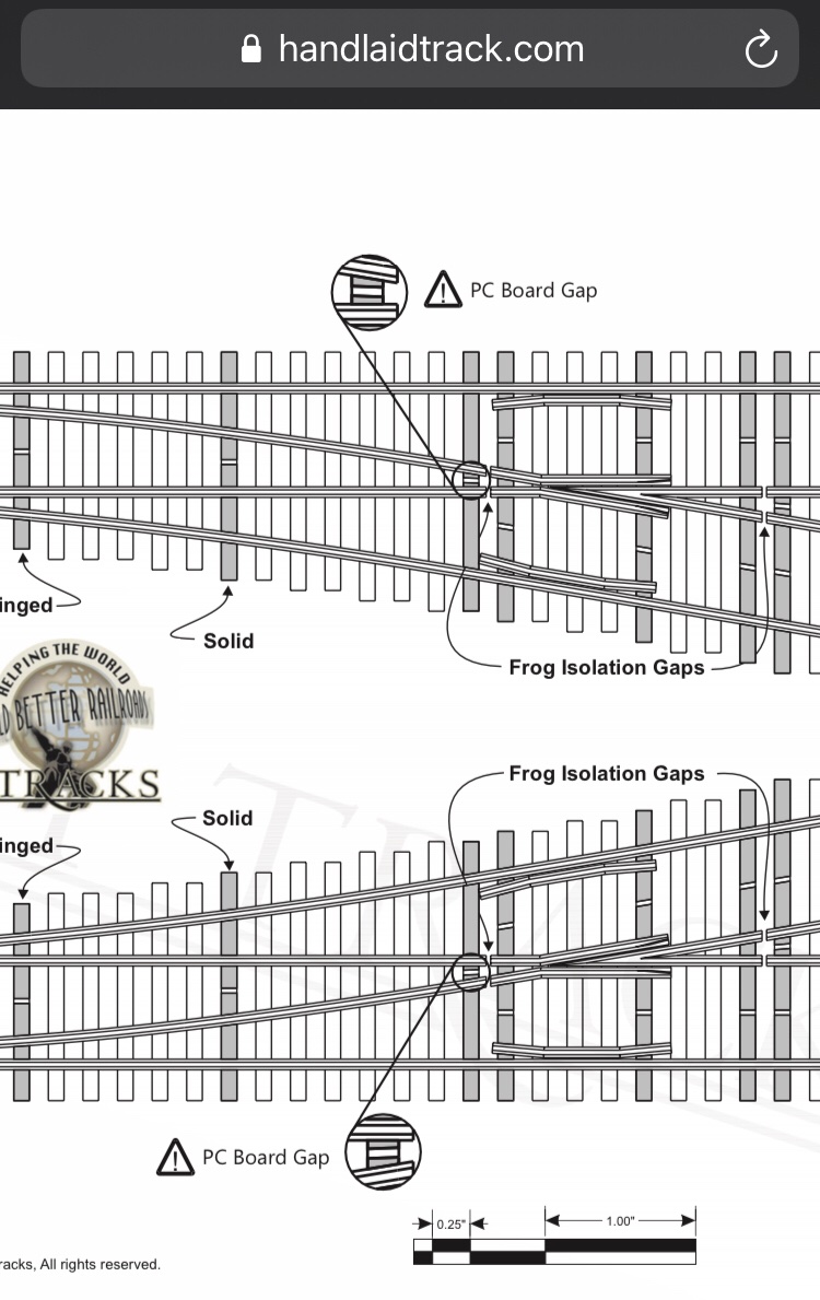

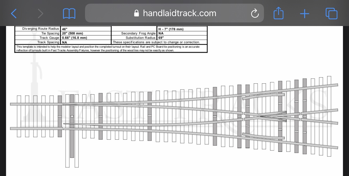

Non sto dicendo che non va bene, ma i tagli per isolare il cuore del deviatoio sarebbe meglio farli tra le due traversine ramate. I disegni di Fast Tracks dicono questo.
Per quello che vedo dalle foto tu hai tagliato la parte anteriore del cuore (frecce azzurre) nel posto corretto, mentre non vedo tagli tra le due traversine ramate dall'altro lato (frecce bianche).
Tu hai realizzato l'isolamento un po' più avanti (frecce verdi), che, come dicevo, funziona ugualmente, ma allora la doppia traversina ramata è inutile dove l'hai messa tu.
Anche dal filmato mi risulta la stessa cosa.

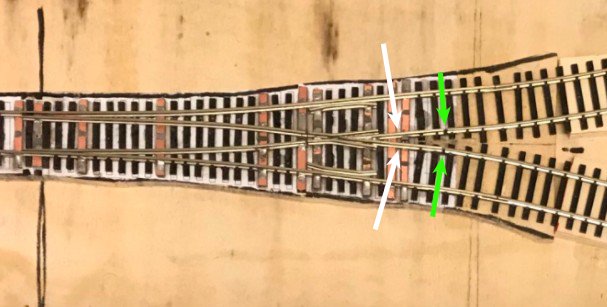

Qui un ingrandimento. Non ho ragionato tanto sui collegamenti.
In effetti però quel sezionamento non sarebbe necessario.

Come ti dicevo, però, mi sembra che tu li abbia messi in pratica un po' più lontano.
Riguardo poi alla tua ultima affermazione " In effetti però quel sezionamento non sarebbe necessario." ti posso dire che invece è necessario, altrimenti avresti un corto circuito dato che la rotaia destra e quella sinistra sono saldate insieme nella V del cuore.

In effetti si tratta di una mia imprecisione di produzione, ma comunque non influisce il funzionamento.
Si tratta pur sempre del mio primo scambio autocostruita.

Volevo solo farti notare la cosa perché, in situazioni diverse, avere il cuore (del deviatoio) più corto dà dei vantaggi: se, ad esempio vuoi far fermare un treno con un software di gestione, avere qualche centimetro in più di lunghezza del blocco può far comodo, per non finire su un tratto che potrebbe essere polarizzato inversamente.
