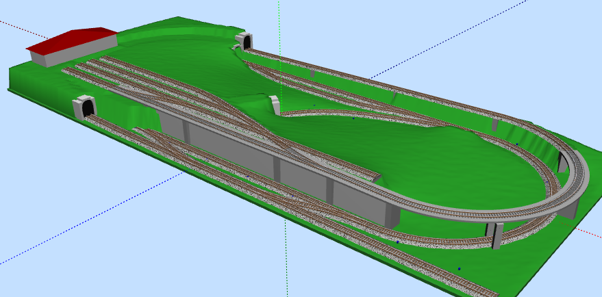

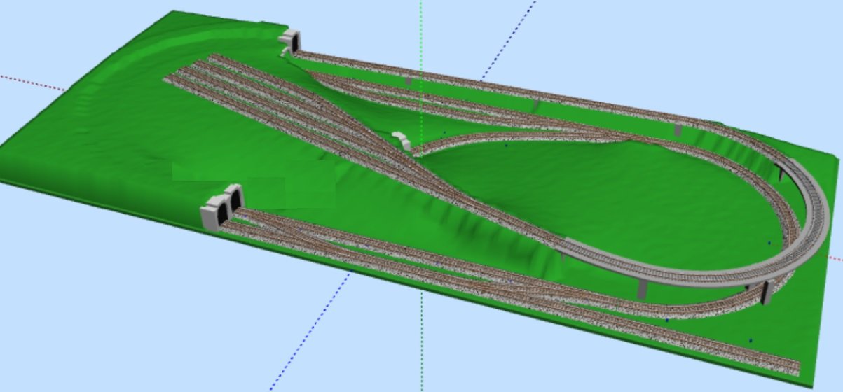

Ciao a tutti,
come accennavo nel messaggio di presentazione, sto cercando di riprendere concretamente questo hobby e ultimamente, grazie anche alla rifrequentazione del forum, sto pensando a come allestire un minitracciato (N) senza sconvolgere gli esigui spazi di casa.
Il primo passo è stato quello di realizzare un piano a scomparsa, montato su guide scorrevoli all’interno del mobile tv, dove al momento ho appoggiato un banale anello per tenere attive le amate locomotive.
Ora, ispirato dal “plastico in cassetta” (grazie Angelo), sto immaginando di utilizzare lo stesso vano per realizzare qualcosa di più.
Essendomi un po’ arrugginito, lo scopo sarebbe solo quello di riprendere confidenza con le varie tecniche di realizzazione e ottenere allo stesso tempo qualcosa di piacevole da vedere e “usabile”con qualche convoglio corto.
Lo spazio utile è davvero minimo: 115 x 50 cm (e altezza disponibile compreso scenario 15-18 cm).
L’armamento è fleischmann profi e il sistema è analogico.
Con queste premesse, mi piacerebbe avere le vostre impressioni sulla mia idea e sull'ipotesi di tracciato che vi allego
(in giallo la rampa di collegamento tra i due livelli, che ho ipotizzato al 2%)
3D
3D
pianta
pianta

Come progetto non mi dispiace Tiziano. Ovviamente aspetta anche il parere di chi e' piu' esperto di me. Saluti. Egidio. [51]

A me piace. Solo sarebbe da prevedere un taglio sul lato corto in corrispondenza della galleria per l'eventuale recupero dei rotabili. Alleggerirei anche la zona dei tronchini per non appesantirlo con troppi binari. Sono solo opinioni personali le mie.

Se, come immagino, i quattro binari tronchi paralleli al piano superiore sono una stazione di testa, occorrerebbe al piano inferiore un anello di ritorno (o cappio) così da far ritornare in stazione il convoglio con la loco in testa.
A meno che tu non pensi di usare solo convogli reversibili..... :)

Inatnto grazie dei vostri primi commenti.
Sicuramente il lato corto a sx dovrà essere apribile lateralmente per la manutenzione e il recupero di rotabili eventualmente sviati, ma credo che dovrò prevedere anche una botola di ispezione dall'alto, in corrispondenza del fabbricato dell'ipotetica stazione di testa.
E' vero Mauro, un grande limite limite di questa idea è l'assenza di un cappio di ritorno, ma le dimensioni e i raggi di curvatura sono abbastanza proibilitivi; ho fatto qualche prova e, anche sacrificando (con rammarico) la piccola stazione di transito, dovrei stare sotto R1, di per sè già stretto.
Provo a riprendere le misure precise del pannello e vedo se riesco a qudagnare qualche centimetro in lunghezza... ma dubito di starci
Ho anche qualche dubbio sulle altezze: volendo rimanere entro il 2% di pendenza della rampa, il piano superiore risulta abbastanza basso (siamo a soli 41 mm dal piano base)

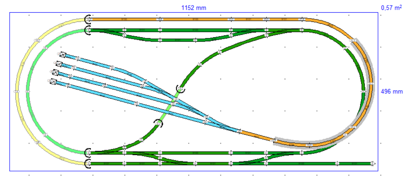

Ho ho misurato nuovamente gli spazi, e dovrei riuscire a ricavare qualche centimentro in più in lunghezza.
Riuscirei quindi a inserire una bretella per realizare un cappio come suggeriva Mauro e guadagno anche qualcosa sull'altezza del piano stazione superiore (sempre con rampa al 2%) :)
Questa la revisione:
Secondo me è funzionale ma non mi incanta... la stazioncina di transito risulta un po' compressa...voi che dite?

A me piace Tiziano,
se fosse possibile allungherei un pò quel breve tratto di galleria.
Valuta anche se è fattibile nascondere il deviatoio come da disegno sotto.
Comunque, decisamente meglio il tracciato con il cappio. [264]

Grazie Andrea, ottimo suggerimento, così mi piace molto di più.
Per nascondere il deviatoio del cappio, potrei far avanzare il secondo portale, sfalzandolo ripsetto a quello esterno. E forse ne guadagna anche la visione di insieme.

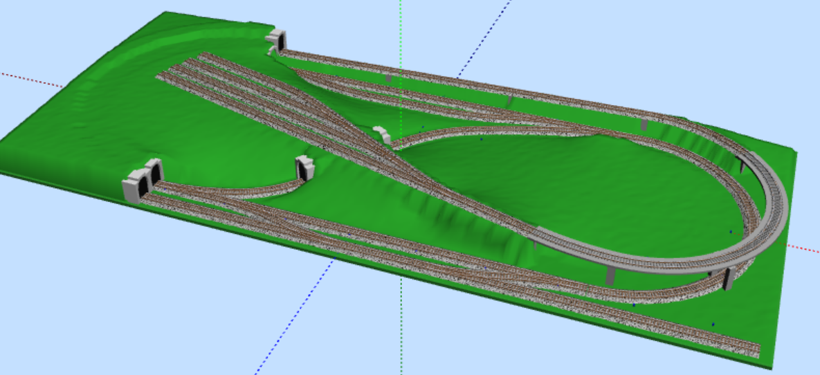

Nella parte frontale del plastico potresti fare un tratto in trincea con un bel muro di contenimento, chiaramente va a gusti personali...
A quel punto potresti anche avvicinare la stazione di testa verso il fronte del plastico.

Qui la cosa inizia a farsi interessante... [98]
Se ho capito bene intendi rendere parallela l'asse della stazione (o per lo meno raddrizzarla un po') alla linea inferiore sul fronte che sarà quindi affiancata da un bel muro di contenimento verticale.
L'idea mi piace e nel we ci lavoro!

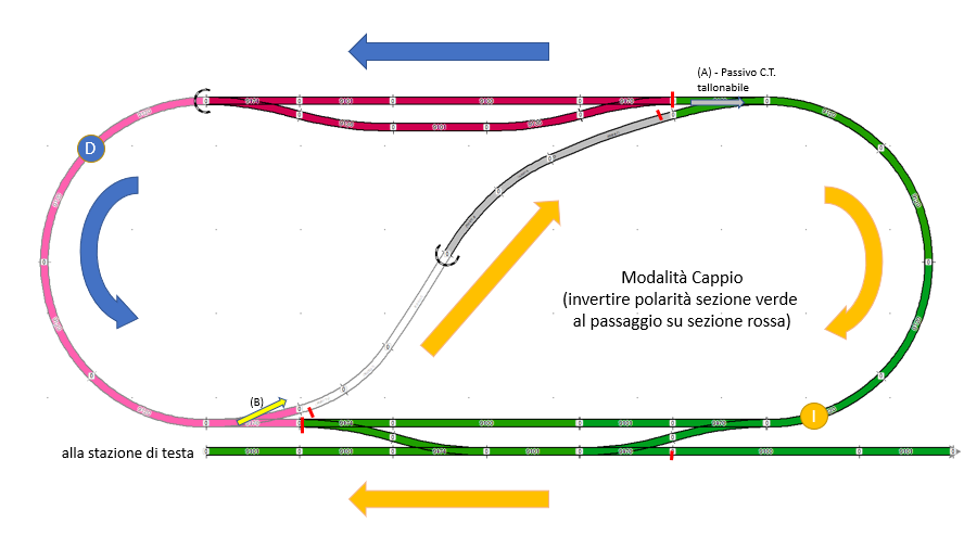

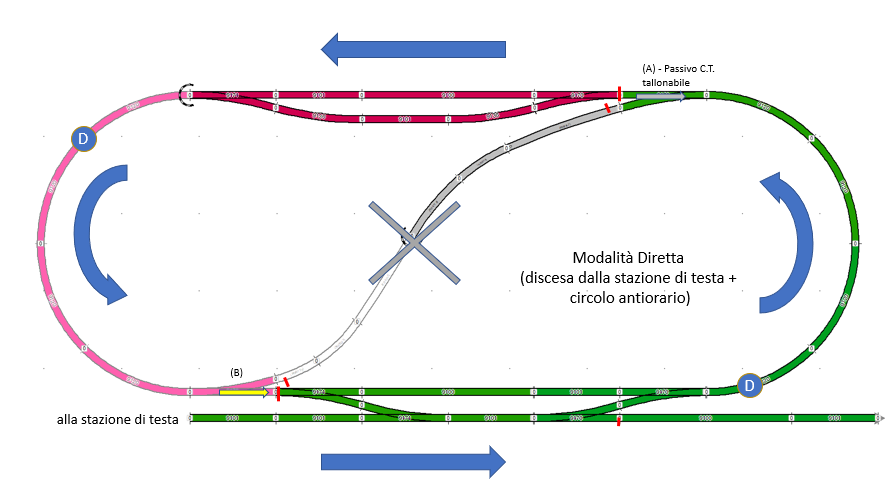

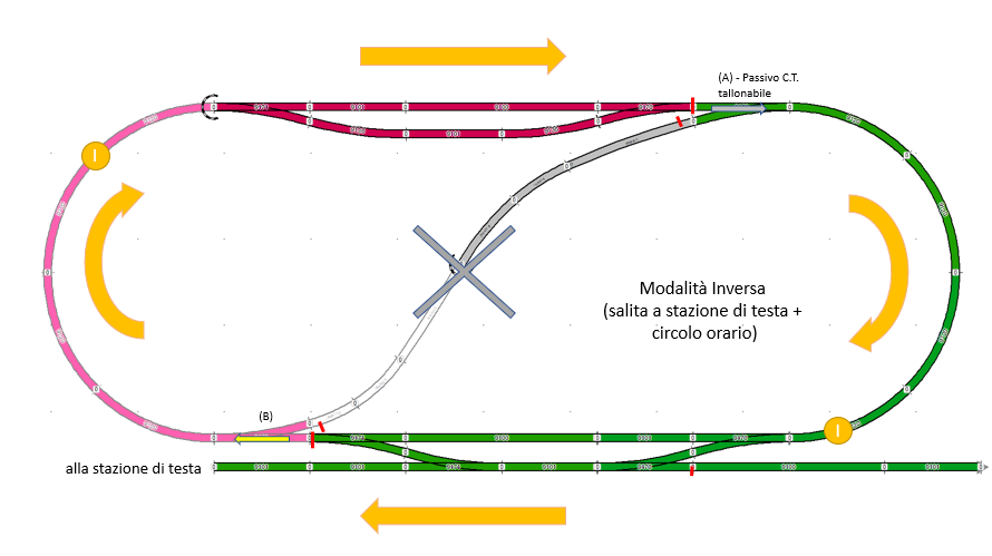

Nel frattempo ho pensato un po' ai sezionmenti per gestire la circlazione e il cappio di ritorno.
Ho immaginato tre configurazione di polarizzazione dell'alimentazione a seconda della situzione di traffico (qui sotto i relativi sezionamenti):
Ho segnato con barrette rosse le rotaie da isolare.
la bretella che va a formare il cappio è nèutra, cioè è alimentata alternativamente dalle sezioni adiacenti attraverso i deviatoi (A) e (B).
Per la stazione di transito in alto userò invece deviatoi in configurazione "pensante" per gestire la fermata dei convogli sui due binari.
Vi torna?

Tiziano il progetto con il cappio mi piace, ottimi i consigli di Andrea, nella stazione superiore nei binari più lunghi inserirei anche uno scambio per l'inversione testa coda della loco.

Grazie Massimiliano, non ci avevo pensato grazie.
La bellezza del potersi confrontare: già con pochi interventi il progetto migliora sensibilmente.

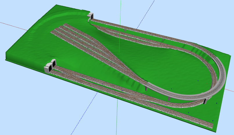

Ho rivisto la stazione di testa allungando i binari come suggerito e rimettendola in diagonale per avere lo spzio necessario.
la visione di insieme sarebbe più o meno così
Volendo ci starebbe anche in linea:
@Franco, non ho capito bene la tua idea...

Sono belle entrambe, se però hai la possibilità di arrivare bene in tutte le zone per lavorarci allora meglio la soluzione in diagonale!
Ricordati che devi inserire i marciapiedi, considerando che due vanno esterni e non creano problemi, ma tra il 2 e 3 lascerei un po più spazio tra un binario e l'altro.
