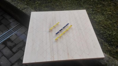

Riprendo questa discussione per parlare dell'idea di realizzare una centrale fotovoltaica funzionante.
Inizialmente, tale idea era nata qui:
MODULO centrale fotovoltaica - Fonte www.scalatt.it/forum
poi in questa stessa discussione, qualche post fa, proponevo un pannello da appoggiare sopra il modulo marketing.
Ora il pannello è in fase di realizzazione e comincia a prendere forma:
75x75 cm circa
75x75 cm circa
impostazione pannelli fotovoltaici
dettaglio singolo pannello
proporzioni con un cane di media/grossa taglia
pannelli completi
pannelli completi

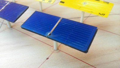

Dati e caratteristiche:
i pannelli fotovoltaici misurano circa 20x80 mm ed erogano una tensione di 0,6 Volt massimi.
A Novegro 2018, io e Roy abbiamo fatto una prova misurando la tensione effettiva massima di uscita che è risultata essere di 0,58 Volt; non sappiamo quanti Ampere possono erogare. Questo con buona luce solare.
Nel piano in legno è stato calcolato che possono starci un massimo di 144 pannelli fotovoltaici.
Io ne ho acquistati 100, ma qualcuno si è rotto e me ne rimangono circa 80.
Questi pannelli sono molto critici da maneggiare, in quanto sono ertremamente sottili e fragili.
Attualmente procedo con lentezza realizzando circa 8 pannelli al giorno e conto di finire l'assemblaggio in una decina di giorni circa.
Poi, in base a quanti pannelli avremo, possiamo fare un calcolo su come collegarli elettricamente.
La realizzazione di un singolo pannello è fatta utilizzando del polistirene in fogli da 0,8 - 1 mm di spessore e con tubetto da 3,2 mm di diametro, sempre in polistirene.
Sul foglio da 2x8 cm viene effettuato un foro dove viene incollata una sezione di tubetto lunga circa 28/30 mm che fungerà da palo.
Il tubetto è incollato con un angolo di 30° circa.
Sopra il piano di appoggio così realizzato, viene incollato il pannello fotovoltaico utilizzando degli spessori ricavati dagli avanzi del foglio di polistirene.
Infine, tutte le superfici in plastica esposte verranno verniciate di nero opaco.
Il posizionamento dei pannelli sul piano verrà effettuato poco per volta, in quanto non so ancora quanta superficie riuscirò a coprire.
In questo modo, la disposizione finale dei pannelli risulterà ottimale.
Continua....
