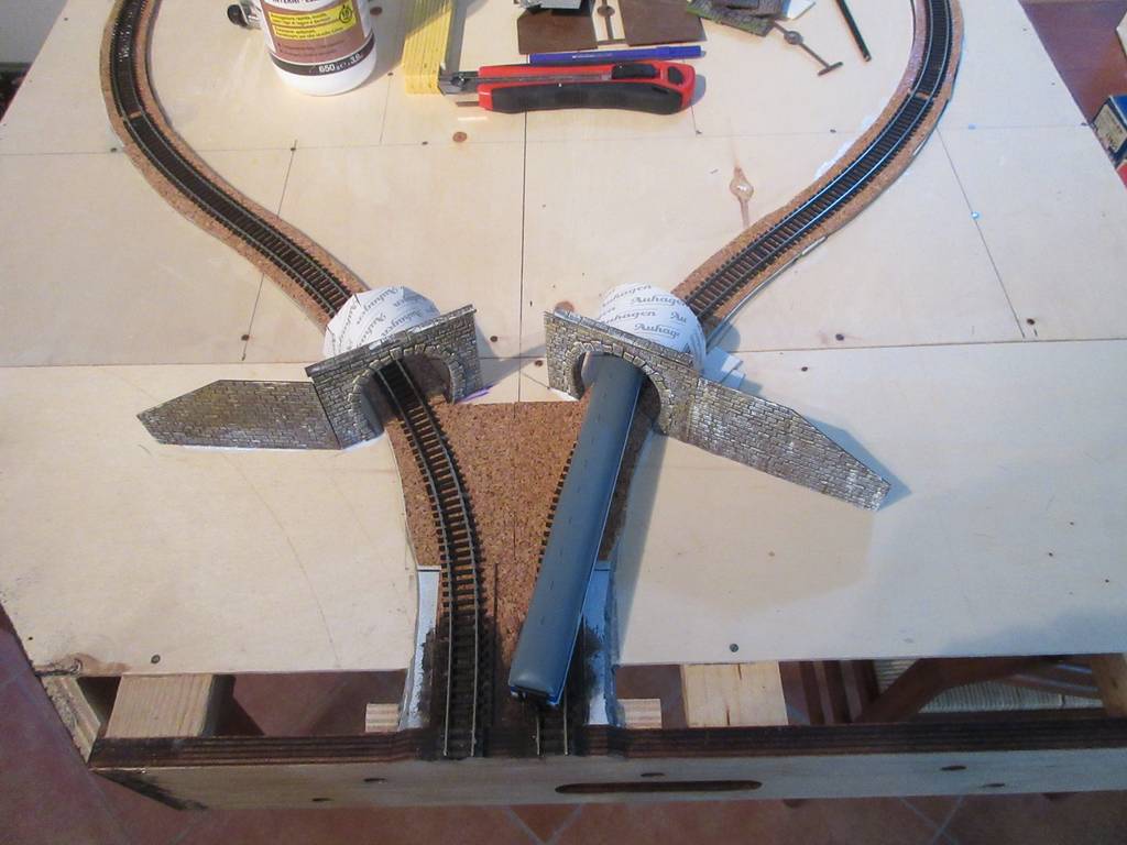

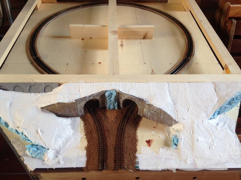

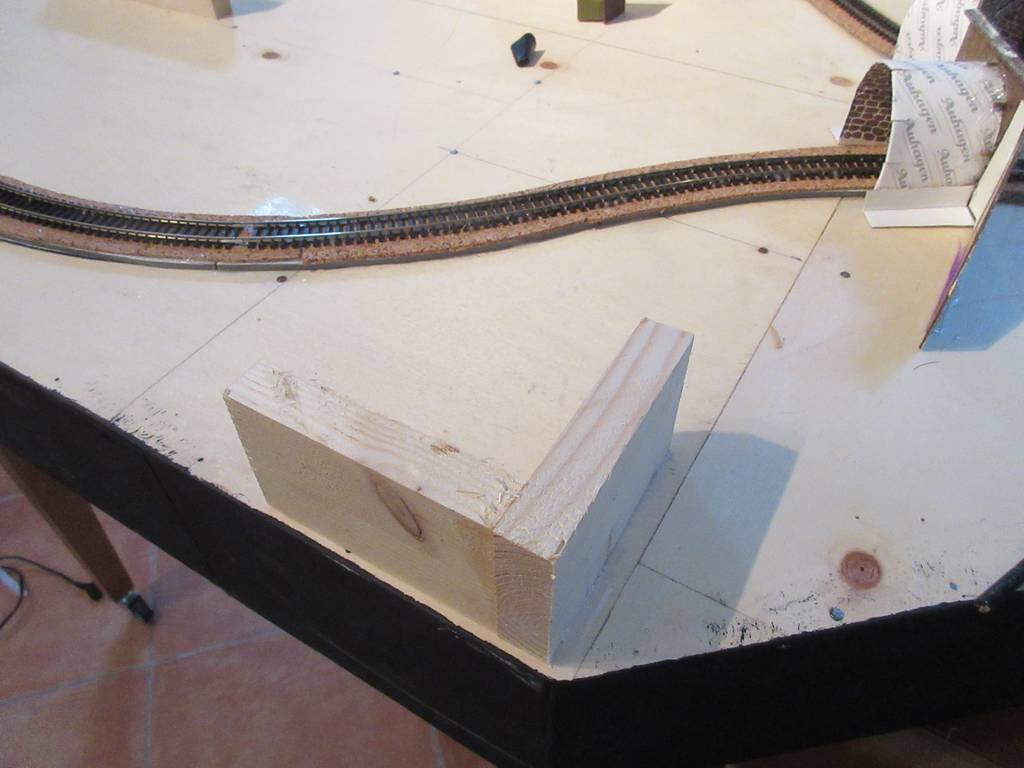

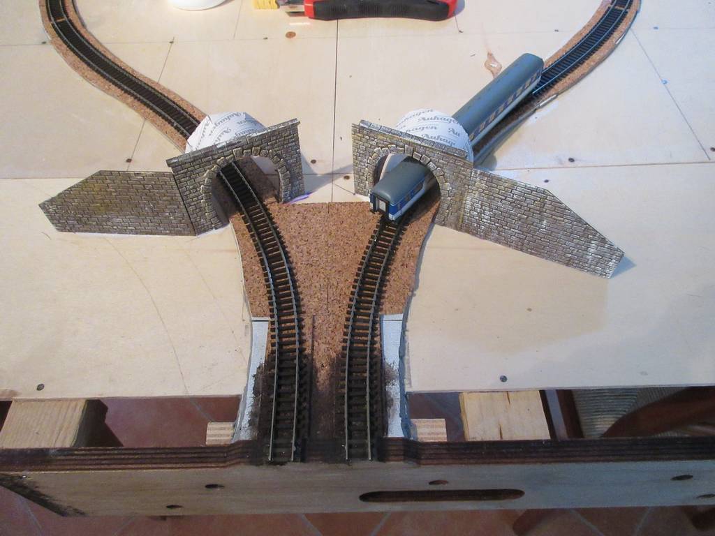

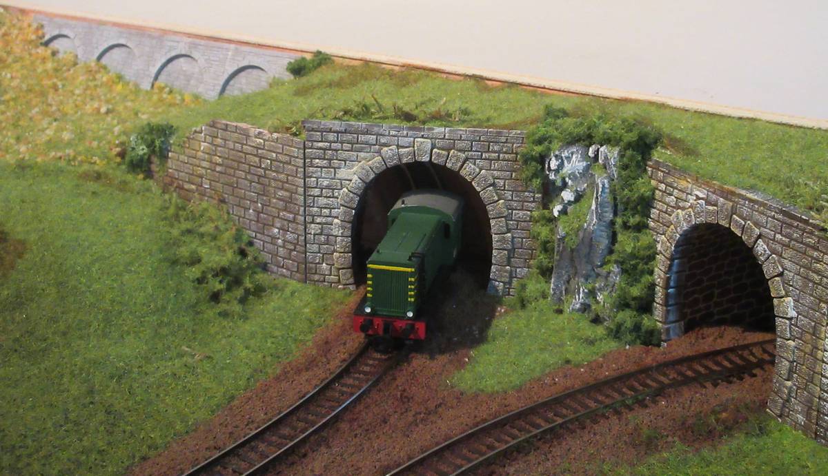

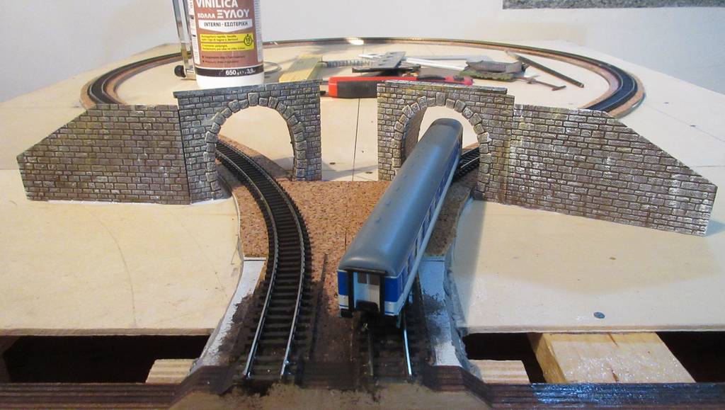

Alla fine ho optato per il doppio portale, visivamente mi ispirava di più.
La posa dei portali e la prova in curva della carrozza più lunga che abbiamo.

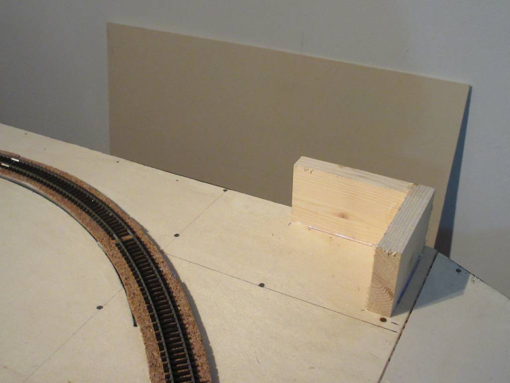

La posa degli angolari che sosterranno la struttura.

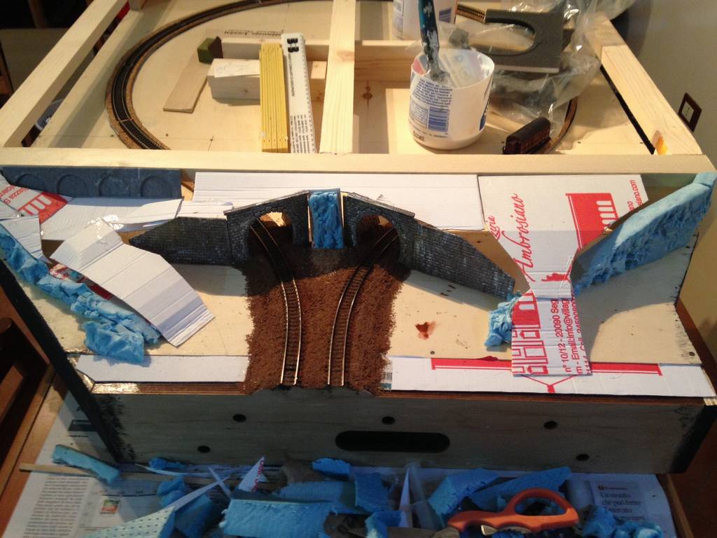

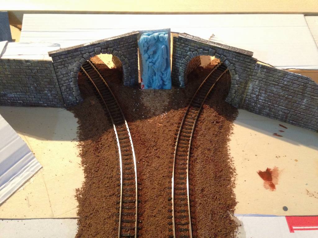

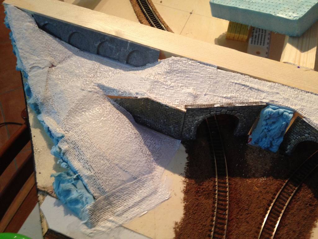

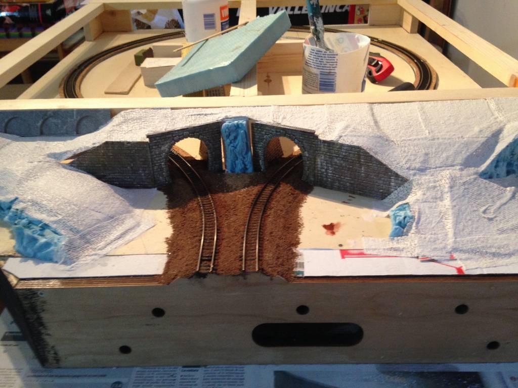

Le prime forme...
Nel frattempo ho posato e sporcato la massicciata.
Messaggi: 23540
Re: MODULO "Marketing" (anello di ritorno SX)
#53 Messaggio da Andrea »

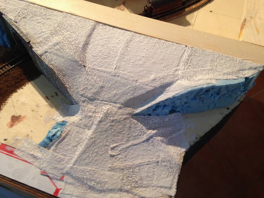

Visti i tempi strettissimi, per velocizzare il lavoro ho utilizzato le bende gessate della DAS.
Successivamente ho dato uno strato di carta da cucina.

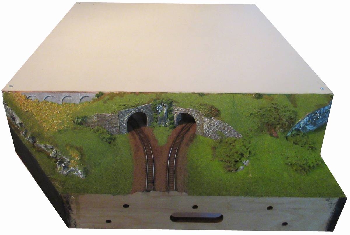

#55 Messaggio da Andrea »

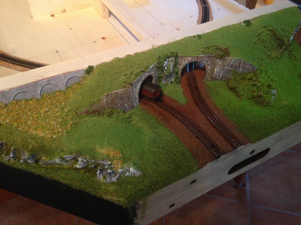

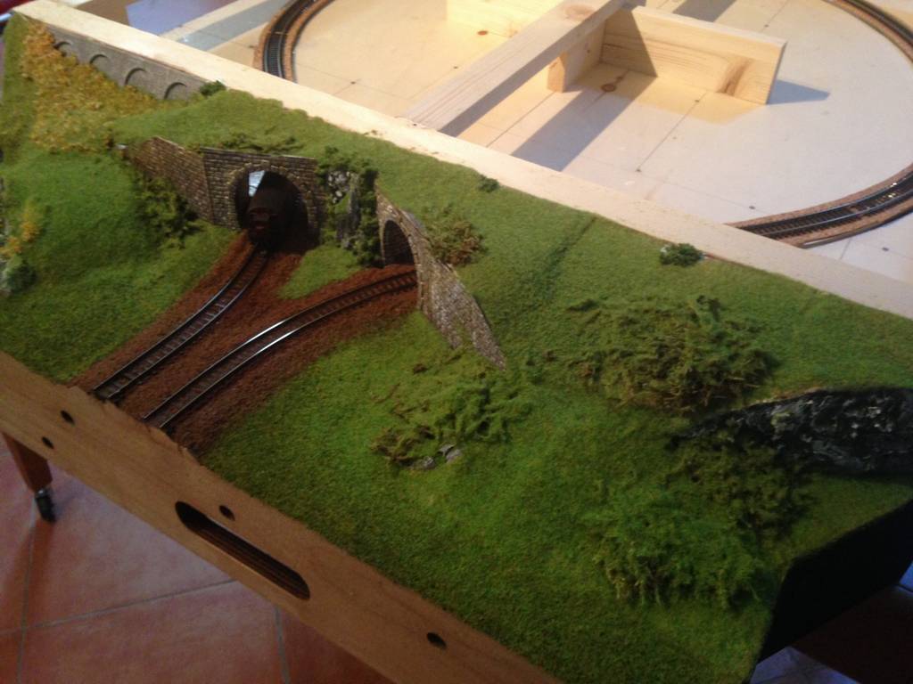

Giusto Adolfo, per me le SCATOLE della pizza, rappresentano una materia prima indispensabile...

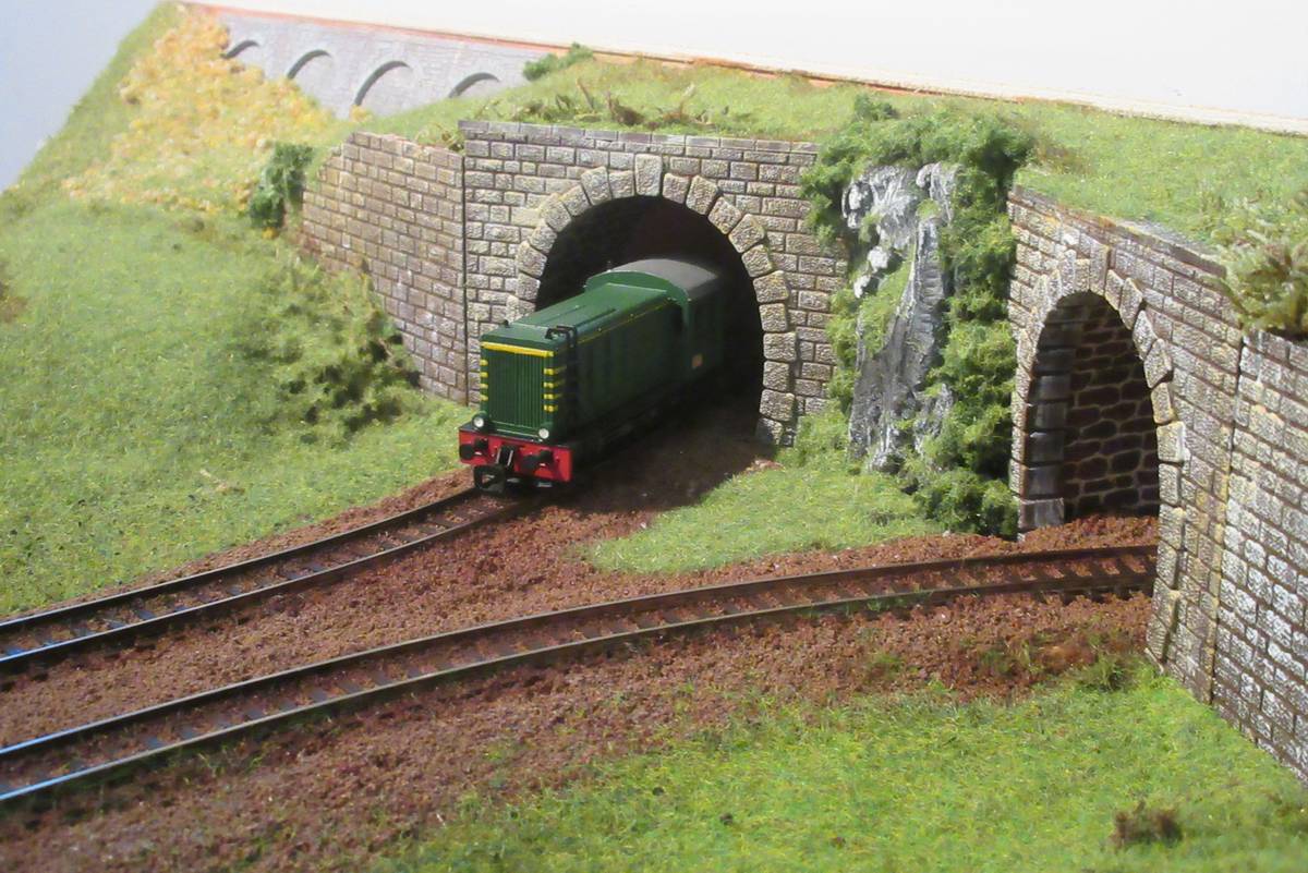

Tutto il lavoro è stato svolto ieri.
Pochi minuti fa ho invece posato la vegetazione.
Mancano alcuni ritocchi ma direi che ci siamo...
Vista da sinistra e da destra.
Veduta frontale.

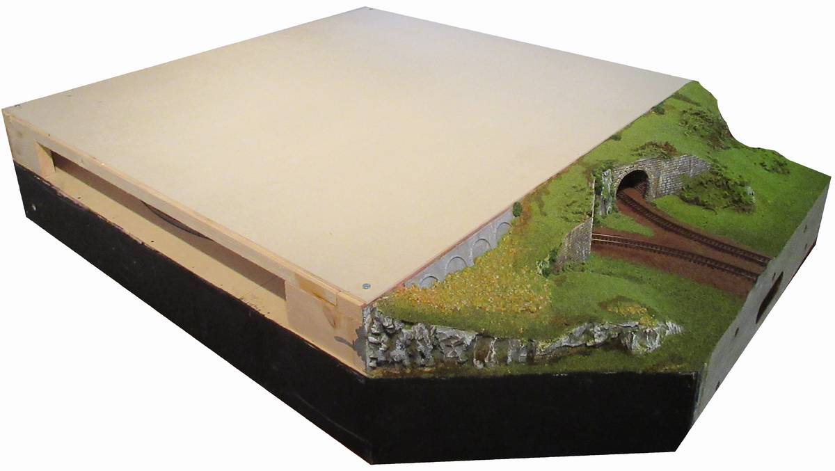

Il modulo con parte del pannello appoggiato provvisoriamente.
Chiaramente non è minimamente paragonabile al cappio di ordinanza ,ma in caso di necessità avremo un cappio poco impegnativo e quantomeno presentabile. :grin:
Buon cappio a tu<font color="black">TT</font id="black">i!

Verifica solo il passaggio con le carrozze lunghe nei portali.
Messaggi: 23540
#59 Messaggio da Andrea »
Già fatto (vedi foto pagina precedente). :wink:

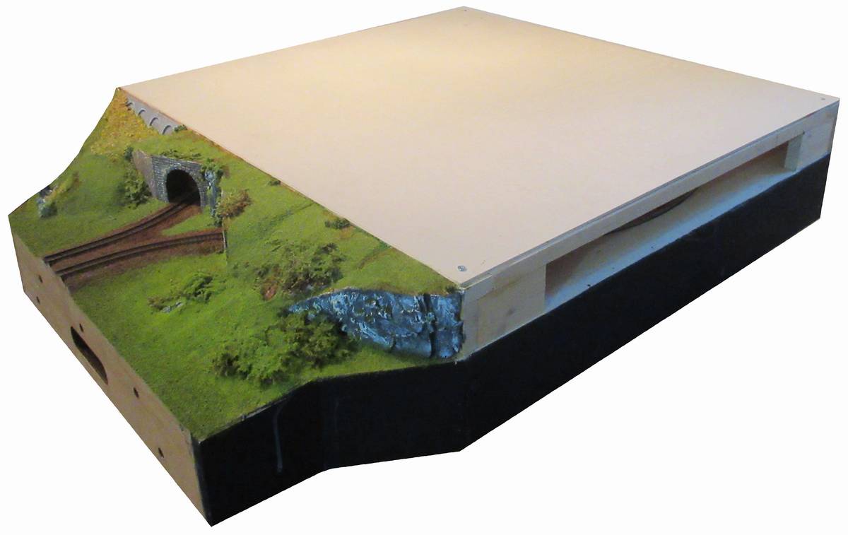

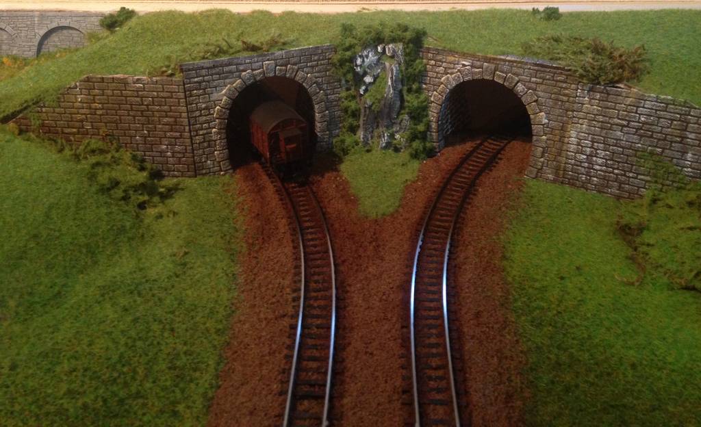

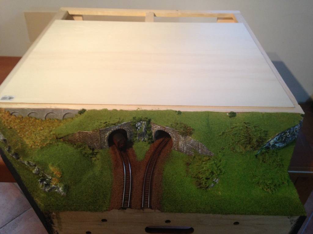

Ultimato a tempo di record.
Quattro viti fissano il pannello superiore.
Ho anche già tagliato i piccoli pannelli per chiudere il lato destro e sinistro.
Aspetto a fissarli, a Novegro mi direte se conviene lasciare l'apertura per ispezione.
veduta frontale:
Veduta da destra:
Veduta da sinistra:

Ci passa un braccio?
Io li lascerei aperti se il ripiano superiore non è apribile.
Messaggi: 23540
#67 Messaggio da Andrea »
Si, ci passa e il pannello superiore è apribile (si può anche non avvitare). :wink:

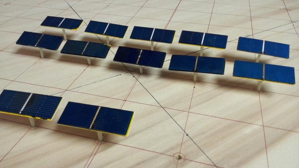

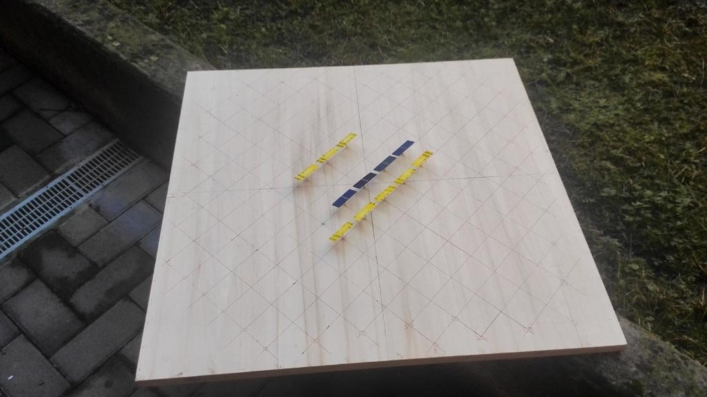

Riprendo questa discussione per parlare dell'idea di realizzare una centrale fotovoltaica funzionante.
Inizialmente, tale idea era nata qui:
MODULO centrale fotovoltaica - Fonte www.scalatt.it/forum
poi in questa stessa discussione, qualche post fa, proponevo un pannello da appoggiare sopra il modulo marketing.

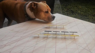

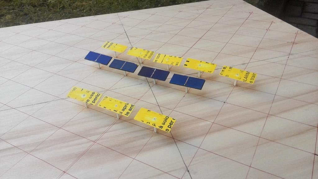

Ora il pannello è in fase di realizzazione e comincia a prendere forma:
75x75 cm circa
75x75 cm circa
impostazione pannelli fotovoltaici
dettaglio singolo pannello
proporzioni con un cane di media/grossa taglia
pannelli completi
pannelli completi

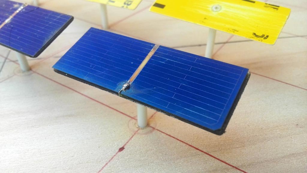

Dati e caratteristiche:
i pannelli fotovoltaici misurano circa 20x80 mm ed erogano una tensione di 0,6 Volt massimi.
A Novegro 2018, io e Roy abbiamo fatto una prova misurando la tensione effettiva massima di uscita che è risultata essere di 0,58 Volt; non sappiamo quanti Ampere possono erogare. Questo con buona luce solare.
Nel piano in legno è stato calcolato che possono starci un massimo di 144 pannelli fotovoltaici.
Io ne ho acquistati 100, ma qualcuno si è rotto e me ne rimangono circa 80.
Questi pannelli sono molto critici da maneggiare, in quanto sono ertremamente sottili e fragili.
Attualmente procedo con lentezza realizzando circa 8 pannelli al giorno e conto di finire l'assemblaggio in una decina di giorni circa.
Poi, in base a quanti pannelli avremo, possiamo fare un calcolo su come collegarli elettricamente.
La realizzazione di un singolo pannello è fatta utilizzando del polistirene in fogli da 0,8 - 1 mm di spessore e con tubetto da 3,2 mm di diametro, sempre in polistirene.
Sul foglio da 2x8 cm viene effettuato un foro dove viene incollata una sezione di tubetto lunga circa 28/30 mm che fungerà da palo.
Il tubetto è incollato con un angolo di 30° circa.
Sopra il piano di appoggio così realizzato, viene incollato il pannello fotovoltaico utilizzando degli spessori ricavati dagli avanzi del foglio di polistirene.
Infine, tutte le superfici in plastica esposte verranno verniciate di nero opaco.
Il posizionamento dei pannelli sul piano verrà effettuato poco per volta, in quanto non so ancora quanta superficie riuscirò a coprire.
In questo modo, la disposizione finale dei pannelli risulterà ottimale.
Continua....

Bene Ed, la base del piano di appoggio rimarrà così a lavoro ultimato?
Messaggi: 5095
Età: 60
#73 Messaggio da Edgardo_Rosatti »
Bella Adolfo :-)
Andrea: no, la base di appoggio andrà modificata con un rialzo per ospitare il pannello fotovoltaico, oppure ospitare altri pannelli con scenografie diverse.

ma l'orografia sarà a gradoni? Collinare?
se così fosse potresti mettere sotto piano i rotori ad ogni singolo pannello, in modo che il pannello si orienti secondo la direzione del sole. [104] [99] [99]
A parte le battute senza senso, altra scenografia senza eguali. Complimenti Ed!!

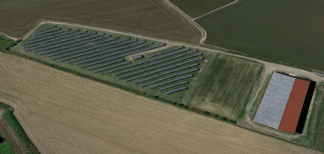

#75 Messaggio da gavinca »
Bello ED !!
Non entro nel merito della parte tecnica ma per la scenografia penso sia sufficiente un po' di erbetta
Questo è un campo fotovoltaico dalle mie parti:
