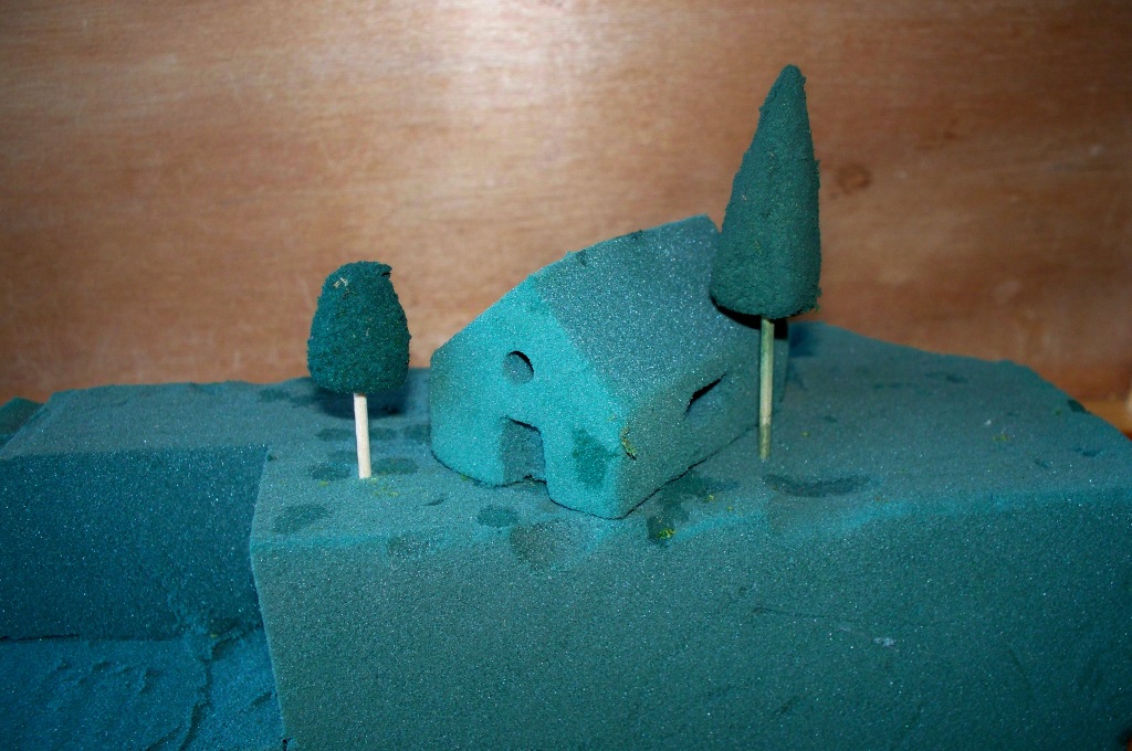

Esiste in commercio nei negozi di giardinaggio quel materiale plastico utilizzato per fissare piante o fiori nei vasi, di solito venduto in blocchi parallelepipedi.
E' un materiale molto friabile e modellabile, si sbriciola con molta facilità, ma con altrettanta facilità gli si può dare le forme più diverse anche soltanto con l'uso delle dita.
La sua friabilità non lo farebbe adatto ai lavori di modellismo, tuttavia, essendo molto poroso e assorbente, se spalmato di vinavil diluito, diventa molto duro e non si sbriciola più.
Non ne ricordo il nome, ma basta descriverlo al negoziante per averlo.
Il materiale si taglia con estrema facilità, più del polistirolo, molto più facilmente del forex. Nelle foto che seguono, propongo le prove per modellare due alberi molto semplici e una casetta.
Gli alberi, come vedete, risultano a chioma molto fitta, ma credo che con un'opportuna lavorazione prima della colla si possa riprodurre il fogliame. Comunque alberi così potrebbero stare in parti lontane di un plastico, in cui la definizione dei particolari in ogni caso si perderebbe.
La casetta è appena abbozzata, solo per verificare la possibilità di realizzarne altre più accuratamente. Le apertura sono state fatte semplicemente con la punta del manico di un pennello. Con strumenti adatti penso che si ottengano ottimi risultati. Ovviamente andrebbero applicati elementi come infissi, tetto, grondaie ed altri.
Naturalmente, dopo l'indurimento con il vinavil, gli oggetti si possono colorare a piacimento. Nel mio caso, ho provato a dare un verde all'albero più alto, che potrebbe essere un cipresso.
Sono convinto che alcuni oggetti da plastico possono venire molto bene. Ad esempio siepi fitte, piccoli rilievi, fossati.

Interessante... da provare l'indurimento.

#3 Messaggio da cararci »
Ho provato a premere molto sui due alberelli, ti assicuro che sono come pietra.
Una precisazione: di quel materiale esistono due versioni, quella molto assorbente, e quella che non assorbe i liquidi. Ovviamente si deve acquistare la prima, in modo che il vinavil penetri in profondità.
Un'altra cosa: con le dita si possono dare forme tondeggianti con molta facilità.

#4 Messaggio da Marshall61 »
Ciao Carlo,
il materiale, se ben ho capito, è quella specie di materiale spugnoso su cui vengono inseriti i fiori recisi e successivamente imbevuto di acqua per garantirne la conservazione per qualche tempo.
Come hai giustamente affermato, il materiale è molto duttile e plasmabile, una volta ricavata la forma, si deve necessariamente rivestire con dell'intonaco a rasare e sabbia finissima o della benda gessata e successivo strato di pasta di legno, per garantirne l'impermeabilità e nasconderne la trama. Questo materiale è ampiamente usato dai modellisti americani soprattutto per effettuare piccoli rilievi di sfondo.
Personalmente non ho ancora verificato la sua praticità, anzid ebbo dire che me ne ero praticamente dimenticato, prediligendo, per i rilievi, i ritagli di cartone intrecciato e rivestito con la benda gessata che conferiscono robustezza e leggerezza ai rilievi anche se di una certa altezza.....
Grazie per la segnalazione, non appena se ne presenterà l'occasione lo proverò.... :wink: :grin:

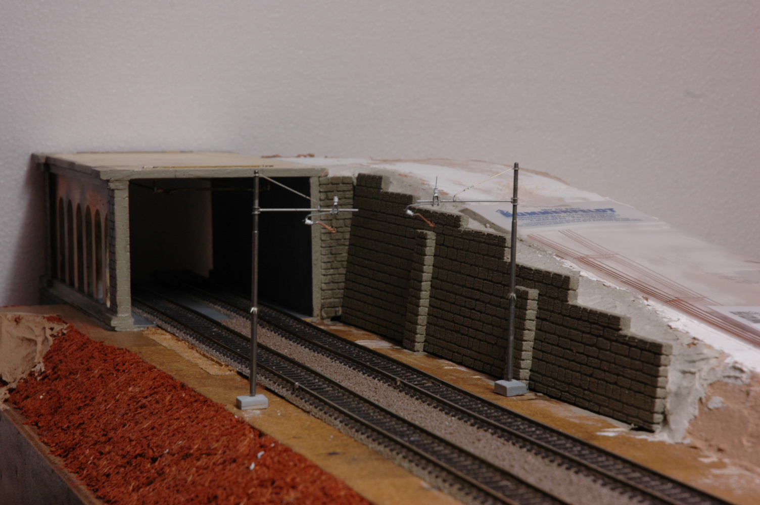

#7 Messaggio da Docdelburg »
Anch'io credo sia eulithe; io l'ho usata in fogli per costruire muri come nel modulo "Galleria dell'orso" e "Ponte sul fiume Po".
405,08 KB
409,6 KB
L'ho acquistata da Abbiati war games sul cui sito c'è anche un tutorial interessante sul suo utilizzo:
http://www.abbiatiwargames.com/2012/?pa ... Menu&id=66
