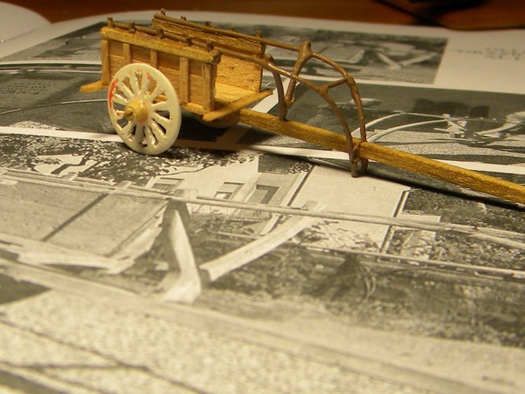

Venendo al sodo, volendomi sempre riallacciare fortemente al territorio in cui vivo e sono vissuto, ho voluto creare il mezzo di trasporto contadino per eccellenza in voga fino a quasi tutti gli anni '60, ovvero il carro per buoi, nella sua specifica accezione “chianina”, abbastanza diversa dagli altri carri agricoli.
La scintilla per la partenza lavori è venuta, è doveroso dirlo, dal ritrovamento di un piccolo libretto scritto da un signore del posto, stretto parente di una famiglia di mastri carrai, attivi fino agli anni '60.

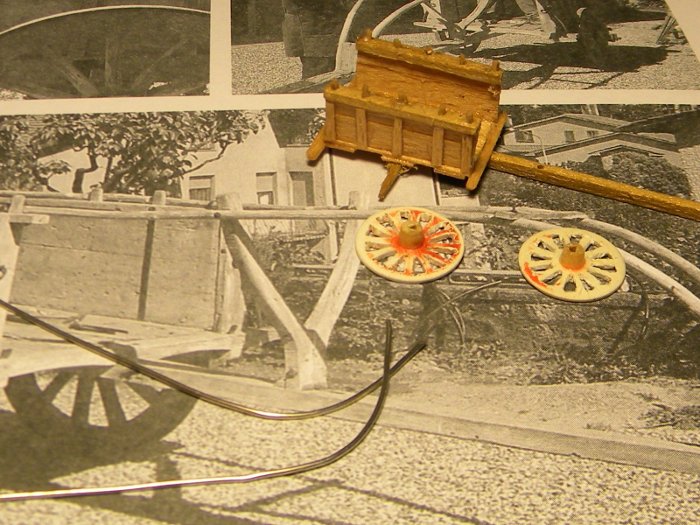

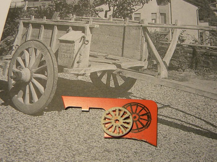

Dunque, carta alla mano, sono riuscito, grazie anche a rilievi su qualche relitto ancora esistente a dimensionare le caratteristiche ruote, rigorosamente a 12 raggi.
Partendo dalla plastica di una scheda telefonica, quelle porta-SIM, credo un po' più spesse, ho sagomato le ruote a cui ho tolto materiale all'interno grazie a mini cutter, aiutandomi con dei microfori, diametro 0,6mm, ai vertici dei "vuoti":
Finito di sagomare la parte plastica, ho applicato il mozzo in legno, in gergo "barile".
Con delle strisce di legno sottilissime dallo spessore di circa 0,5mm ho poi cominciato la struttura stessa del carro, mentre per il timone mi sono servito di un listello quadro da 1,5 mm, temporaneamente di dimensioni eccedenti....
I curiosi archi che si intravedono in foto, tipici del carro chianino (le "pertiche") e relativi rinforzi, li ho realizzati con del filo elettrico, per poter poi facilitare l'assemblaggio, saldando il tutto a stagno.
Infine, ho applicato i ferri di supporto degli angoli, credo che servissero per appendere funi/lanterne o quant'altro, la cassetta porta attrezzi, il rullo posteriore per tendere il carico (il "pittolo") e i ceppi dei freni, che si azionavano mediante la celeberrima "martinicchia", ancora non riprodotta, in quanto dovrò ancora fare qualche rilievo per saggiare la posizione in cui era fissata, unitamente alle targhe metalliche che si apponevano di lato al carro stesso che ho da poco scoperto essere nientemeno che....i bolli di circolazione !!
Il tutto verniciato nella classica tinta rosacea che consisteva nel minio di piombo, sbiadito dal tempo e dalle intemperie.
