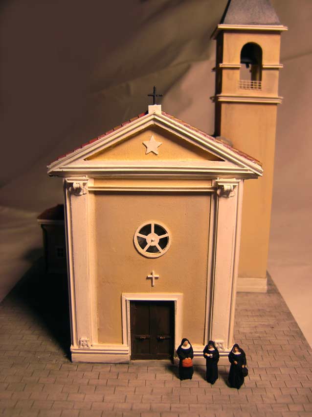

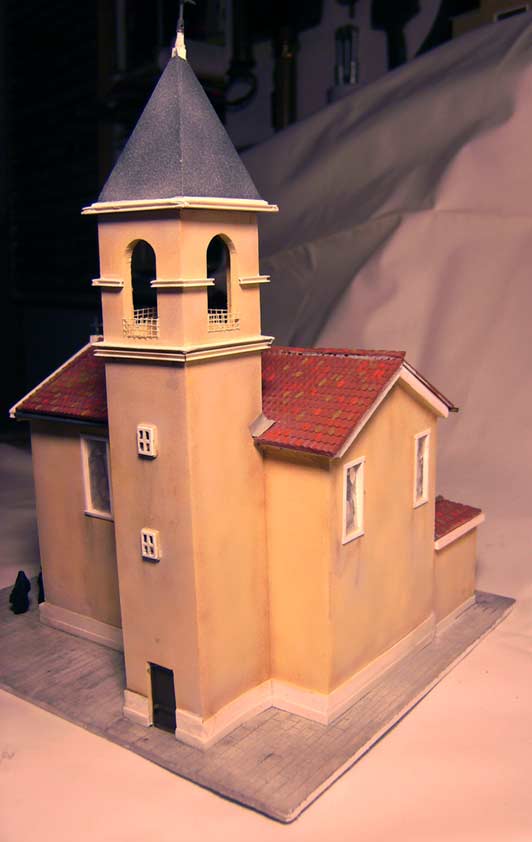

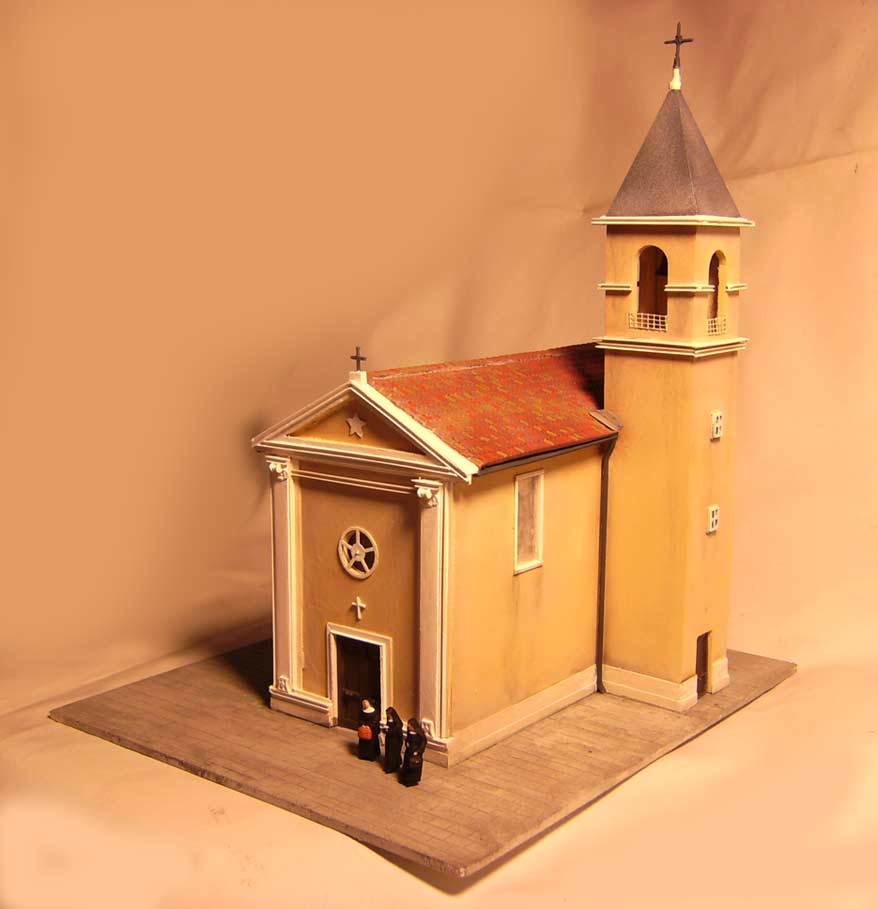

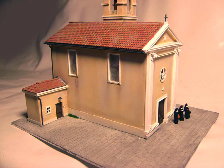

- Ciao a tutti ; ho appena terminato questo modello richiestomi , da amico per il suo futuro plastico ; desiderava una chiesa ; dopo alcune ricerche nel web , avevo trovato una foto interessante anche per la sempicità architettonica che questa chiesa al vero era stata costruita , cercavo infatti un soggetto di facile e veloce realizzazzione come spunto . Questo modello ho dovuto semplificarlo in qualche particolare , non ho adottato tecniche sofisticate , né di superdettaglio pensato ed adatto anche per chi per le prime volte si dedica in questo hobby :wink:

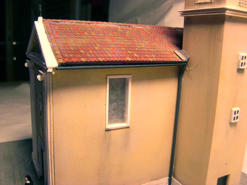

- In se la costruzione è stata abbastanza veloce e facile , non c'è molto da dire ; per i tetti ho usato le lastrine prestampate Auhaghen che alla fine ho cercato di variarne le tonalità dei coppi , a chiazze . Il modello è stato dipinto ad aerografo cercando di realizzare diverse tonalità sfumate ; mi era stato chiesto di non invecchiare troppo il modello , ho così mantenuto un aspetto quasi nuovo, non sarebbe la mia filosofia ma ho dovuto accettarla :
- Per i vetri ho usato una pellicola trasparente adesiva, come ho recentemente spiegato , per simularne un po l'effetto a mosaico , e credo sia riuscito abbastanza bene :

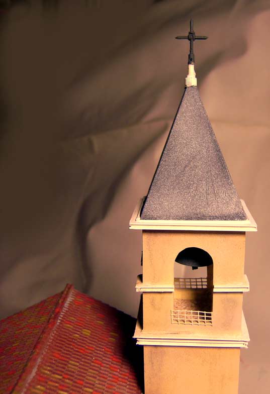

La campana è di provenienza da un souvenir che il mio amico mi ha procurato , è di 1,5 cm di diametro mentre la croce è formata fa piccoli chiodini incollati con cianoacrilica ; non ho realizzato nulla all'interno della cella campanaria , volendo avrei potuto simularne un po alcune strutture interne . Le ringhiere sono una mia licenza modellistica , anche per completare in qualche modo le grandi aperture della cella campanaria, ero indeciso se dipingerle in nero , ma alla fine le ho lasciate così . Le piccole finestre sul campanile , ad essere pignoli , non sarebbero al vero proprio così , ne mi piacciono molto, volendo avrei potuto farle realistiche, ma per mancanza di tempo mi sono servito sbigativamente di quelle provenienti da un set di modellismo navale . Le foto alterano un po la colorazione data , esse virano verso il giallo ma non mi è stato facile correggerle , il modello sarebbe invece con tonalità più morbide , meno vivaci . Peccato piuttosto , perchè distorcono abbastanza le varie prospettive .
La base in forex verrà successivamente completata con altre cose o personaggi, una volta sistemata sul plastico. Le grondaie sono semplici tondini in filo di acciaio o plastica levigata a metà per i pluviali , di veloce costruzione quindi .
- Dimensioni :
- Se a qualcuno interessa e vuole realizzarla ecco alcune misure : il campanile è alto 20,5 cm ed è formato da un parallelepipedo in forex a sez . quadra di 3,3 cm di lato , il suo tetto piramidale è di 4,4 cm di altezza ; consiglio per la sua costruzione in forex da 3 mm, di realizzare quattro triangoli aventi i bordi interni smussati a 45° per un ottimale assemblaggio , non è difficile , basta farlo con una buona lima ; per le aperture della cella campanaria da farsi a traforo , consiglio di realizzare una dima in plastica rigida o lamierino , che facilita così anche il disegno da riportarsi per ogni lato . Le cornici sono state realizzate con i soliti profilati della Evergreen , alcuni a sez ad " U " .
La chiesa invece misura 13,7 X 7,5 X 11,5 di altezza ; il rosone è stato realizzato , mi sembra ovvio , con un ingranaggio di una vecchia sveglia meccanica . Rimango a disposizione per ulteriori informazioni e mi auguro che qualcuno la costruisca :wink:
Grazie della vostra attenzione !
:cool: Andrea

#6 Messaggio da adobel55 »
Ottimo Andrea, una domanda, i capitelli delle colonne del frontale in alto, come li hai realizzati ??.
Complimenti.

#7 Messaggio da Andrew245 »
Ciao Adolfo ed Andrea ; dunque per i capitelli è stato semplice ma anche un po di fortuna mi ha aiutato , avevo ricuperato due dettagli a forma di , diciamo , rocchetto , in plastica , provenienti da un kit fuoriuso di una nave in plastica , sarebbero e servivano per avvolgere i cavi navali , sono minuscoli , come alternativa penso ora, potrebbero essere realizzati con
un minuscolo spezzone di tubicino e due piccolissimi bottoncini in plastica realizzati con la pinza foratrice per i buchi da cinture attaccati in entranbi i lati ..spero di essermi spiegato, la scatolina mia delle cianfrusaglie si è rivelata preziosa anche in questa occasione :wink:

A me piace moltissimo Andrea anche e soprattutto nella sua (solo per te ovviamente!, per me questo sarebbe un punto di arrivo insperato) semplicità.
Se mi posso permettere forse le ringhiere non mi convincono fino in fondo (nel senso che non mi sembravano strettamente necessarie) ma probabilmente sono le foto che le rendono più evidenti di quello che poi in effetti sono dal vivo.
Bellissima la resa complessiva del modello! I portoni sono un capolavoro assoluto.
Ciao Andrea, tanti complimenti, bellissimo

Ah, però ...che storia Mario ! hehehe...che poi quella stella è una mia licenza di abbellimento...non sapevo come velocemente completare quella parte , altrimenti , come al vero avrei dovuto farci gli affreschi in miniatura !..
ma non ne avevo voglia ! :geek: :wink: .... Grazie :cool:
- Hai ragione Andrea , quelle ringhiere non sono molto belle , neanche a me convincono, probabilmente prima di consegnare il modello le toglierò sostituendole con qualcosa di meglio -

Ottimo come al tuo solito, però sinceramente quelle ringhiere stonano con la pulizia e semplicità di tutto il resto. Hanno troppi elementi, sembrano le reti arancioni che al vero delimitano i cantieri.... prova a lasciare solo il "corrimano" ed un paio di elementi di sostegno verticali (che potresti anche omettere come al vero in molti campanili), ne guadagnerà di sicuro.
