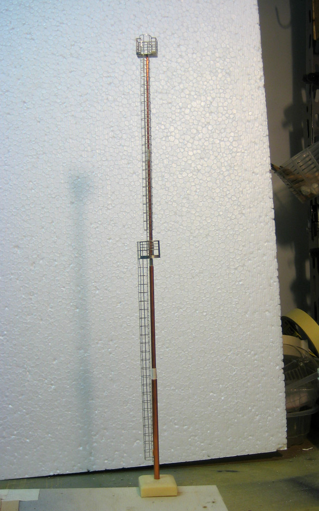

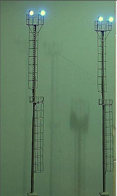

Dopo le torri faro a traliccio http://enrico57.blogspot.it/2012/08/le-torri-faro.html ho deciso di riprodurre quelle a tubolare, sia nella misura più bassa da circa 15mt. con una sola scaletta, che in quella da circa 30 mt. con due scalette e terrazzino intermedio. Visto che ho intenzione di affiancarle agli altri articoli che un amico già distribuisce nelle varie Borse modellistiche ho preparato una prima lastra in fotoincisione (mi è arrivata proprio la settimana di Natale) ed ho cominciato a fare le prove preliminari di assemblaggio.
Questi sono i due terrazzini: il primo è quello intermedio a settore circolare
210,52 KB

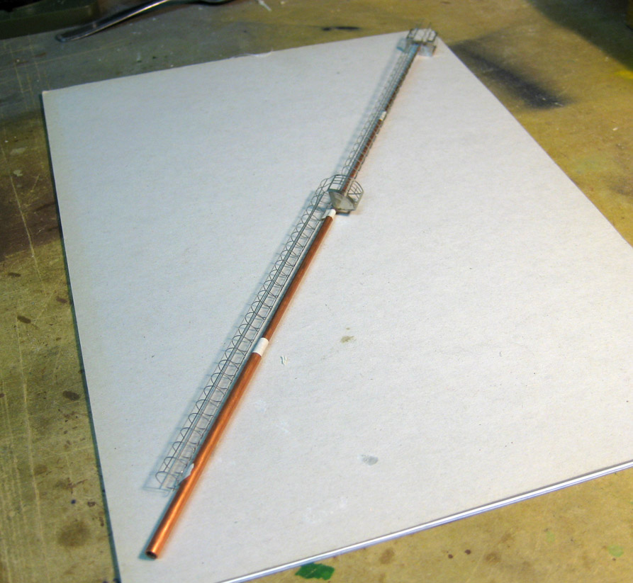

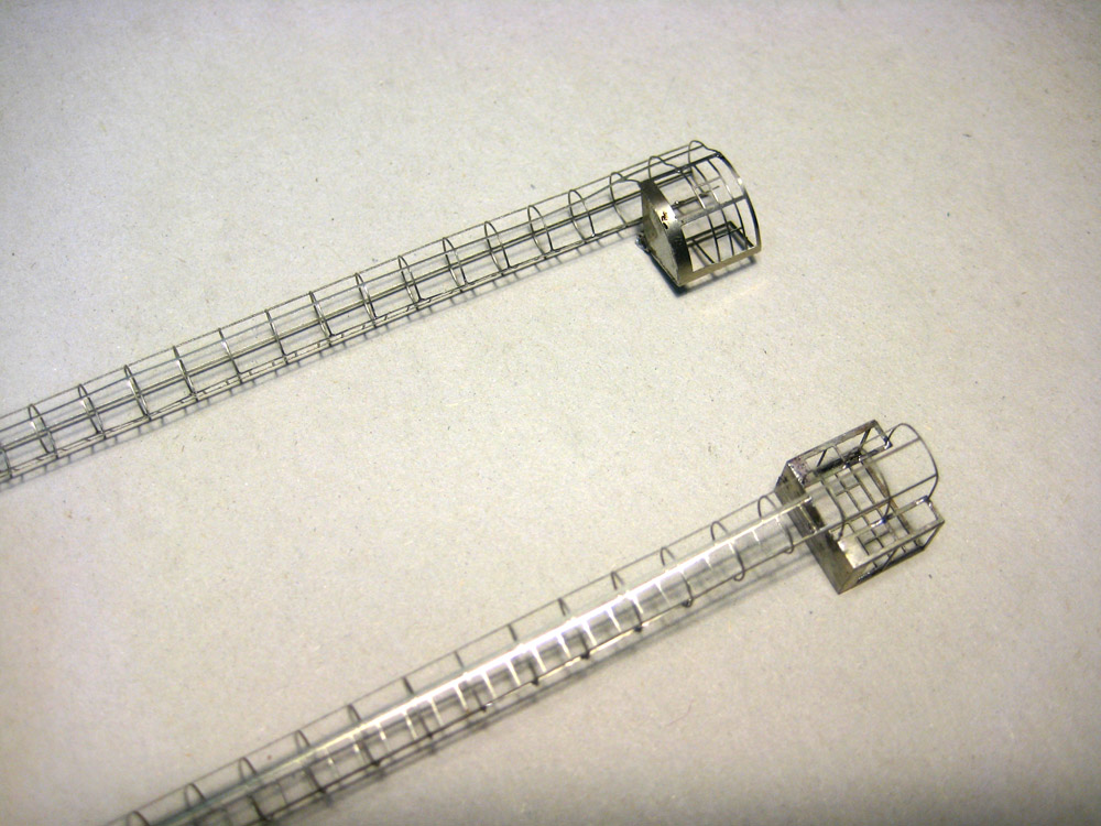

Bloccando i tubi con del nastro ho provato entrambe le scalette
178,87 KB
192,58 KB

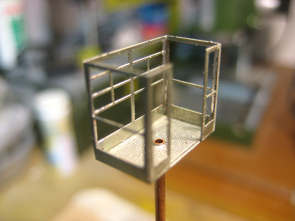

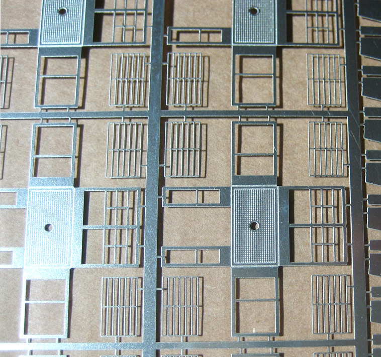

Questo è il particolare del terrazzino che ospiterà i proiettori
138,68 KB
Il terrazzino sulla lastra
254,27 KB
I classici proiettori in fusione duplicati da un campione appositamente tornito con le relative forcelle, anch'esse fotoincise.
194,72 KB

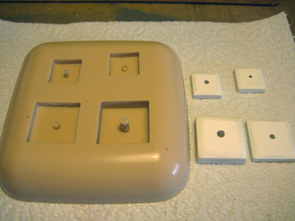

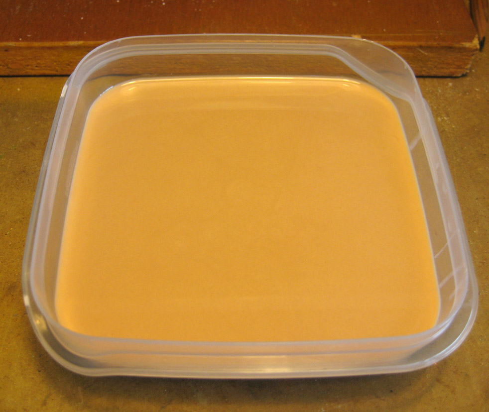

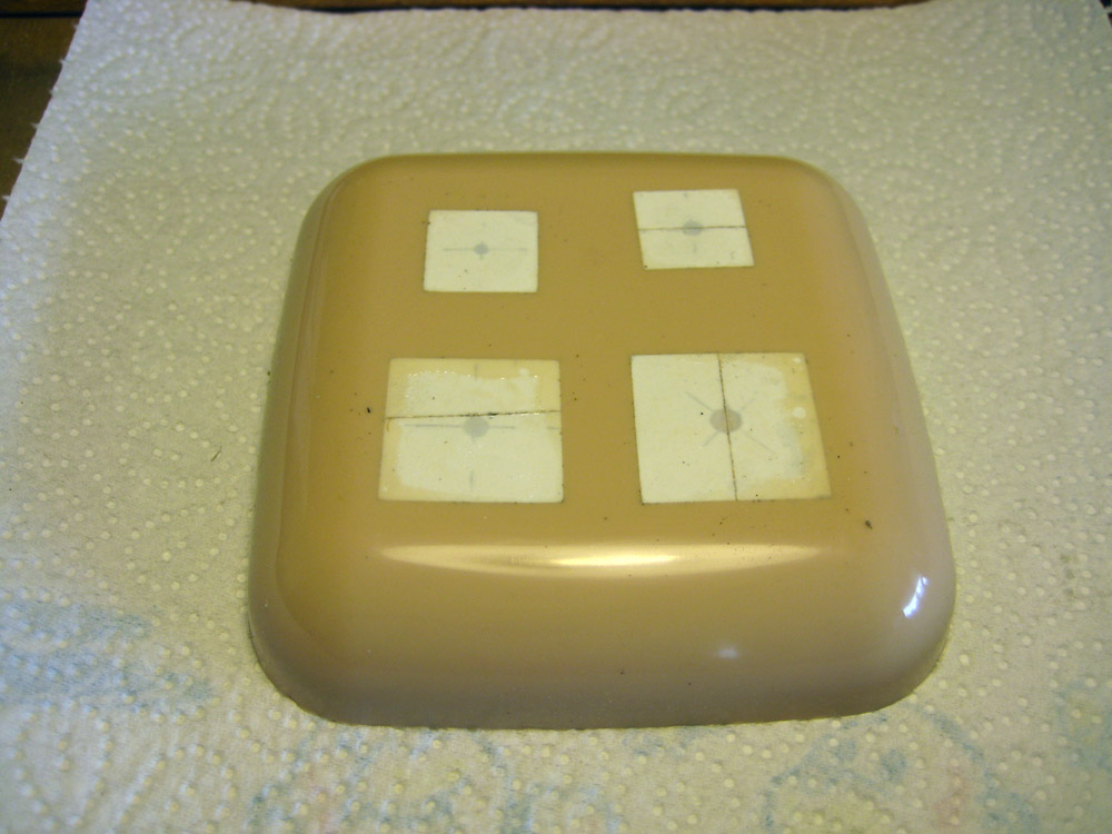

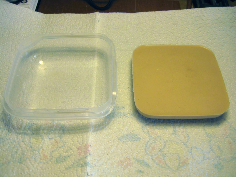

Oggi mi sono dedicato alla prova di riproduzione in resina dei plinti. Lo stampo lo avevo preparato due gioni fa con una colata di gomma siliconica GLS-50 della Prochima sui prototipi sagomati in forex. Ne avevo sentito parlare bene e confermo: è ottima.
161,13 KB
185,43 KB
160,26 KB
146,35 KB

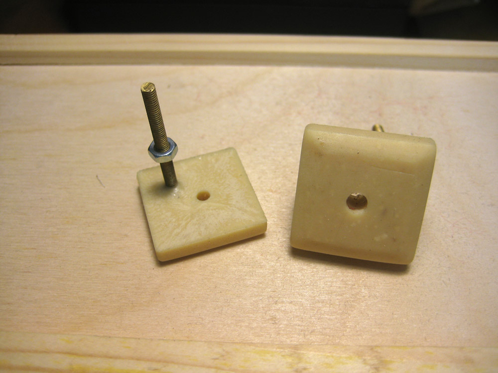

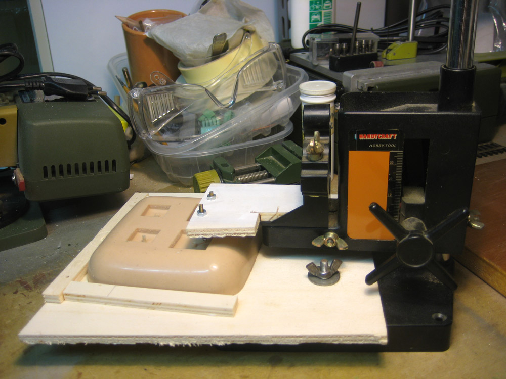

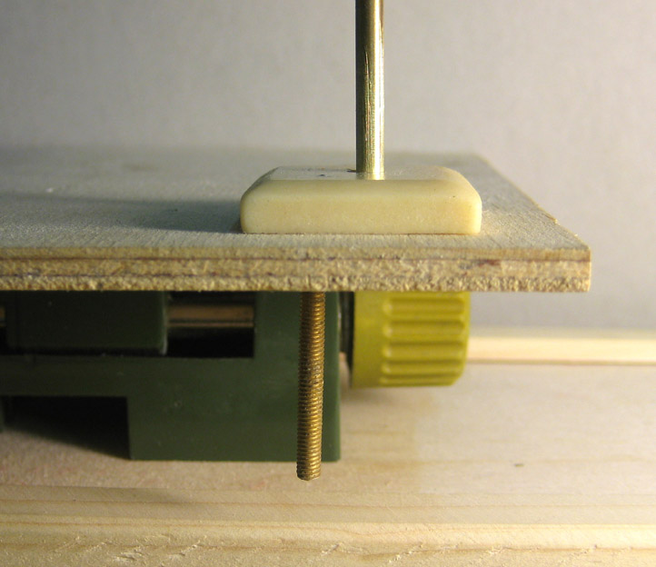

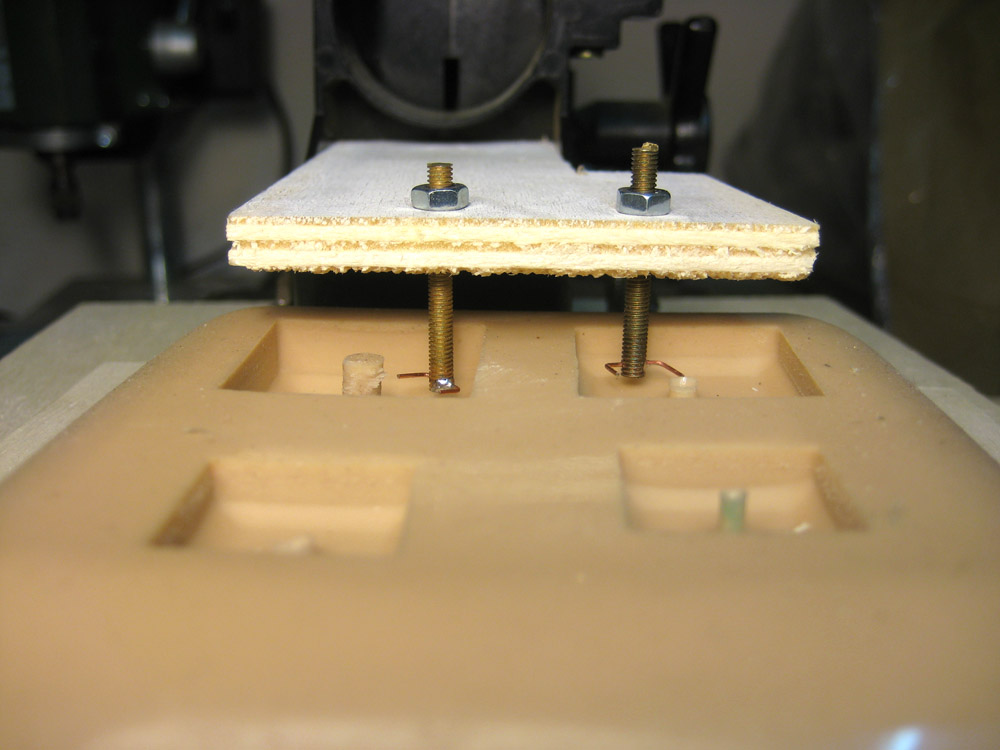

Per rendere più agevole il fissaggio sul piano ho pensato di inserire nel plinto un segmento di barra filettata da inglobare durante la solidificazione della resina. Per evitare il rischio che la barra si possa sfilare durante la fase di serraggio del bulloncino ho applicato un ancoraggio che a resina indurita opporrà la necessaria resistenza. Forata la barra con una punta da 0,6mm. e infilato un filo di rame da 0,5mm. poi saldato e sagomato.
157,16 KB
Per immergere e tenere perpendicolare il piedino filettato mi sono preparato una dima ad hoc. Un vecchio supporto a colonna per mini trapani (una delle tante cineserie in circolazione che era stata accantonata) mi permette di tenere in posizione e bloccato, un tassello di compensato nel quale, attraverso due fori, sono infilati due spezzoni di barra filettata, tenuti fermi dai loro stessi bulloni, che grazie al movimento verticale del supporto possono essere posizionati all'interno della cavità del plinto all'altezza voluta.
182,18 KB
122,15 KB
Il sistema sembra funzionare egregiamente
153,37 KB
98,17 KB
Il prossimo passo sarà quello di preparare una dima calibrata per poter saldare il terrazzino superiore perpenicolrmente al suo palo.

Magnifico lavoro Enrico ma potresti abbreviarlo senza fare l'ancoraggio sulla barra filettata in quanto la filettatura fa già d'ancoraggio al lavoro fissiamo dei grossi monumenti con barre filettate e chimico
56,76 KB
Ciao Loris
Il tuo suggerimento è interessante Loris. La mia preoccupazione maggiore era dovuta all'azione di serraggio con rischio di "spanatura" , ma se l'esperienza ti ha insegnato che la filettatura è sufficiente mi risparmierò molto lavoro in più! Grazie!

Anche io tempo fa ho realizzato un pò di torri faro (vedi foto).Io ho saldato tutti i pezzetti uno per uno.Non ti dico che lavoraccio :cool:
Ho riprodotto la torre faro presente nella stazione del mio paese.Mi piacerebbe però provare ad autocostruire una torre come la tua.Saresti così gentile da mettere a disposizione i disegni quotati.Grazie infinite e tanti tanti complimenti!!!
BUON 2013 a TUTTI!!!!!
30,41 KB

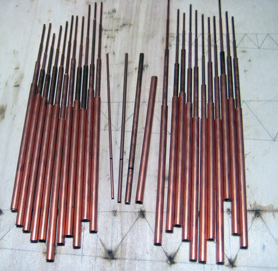

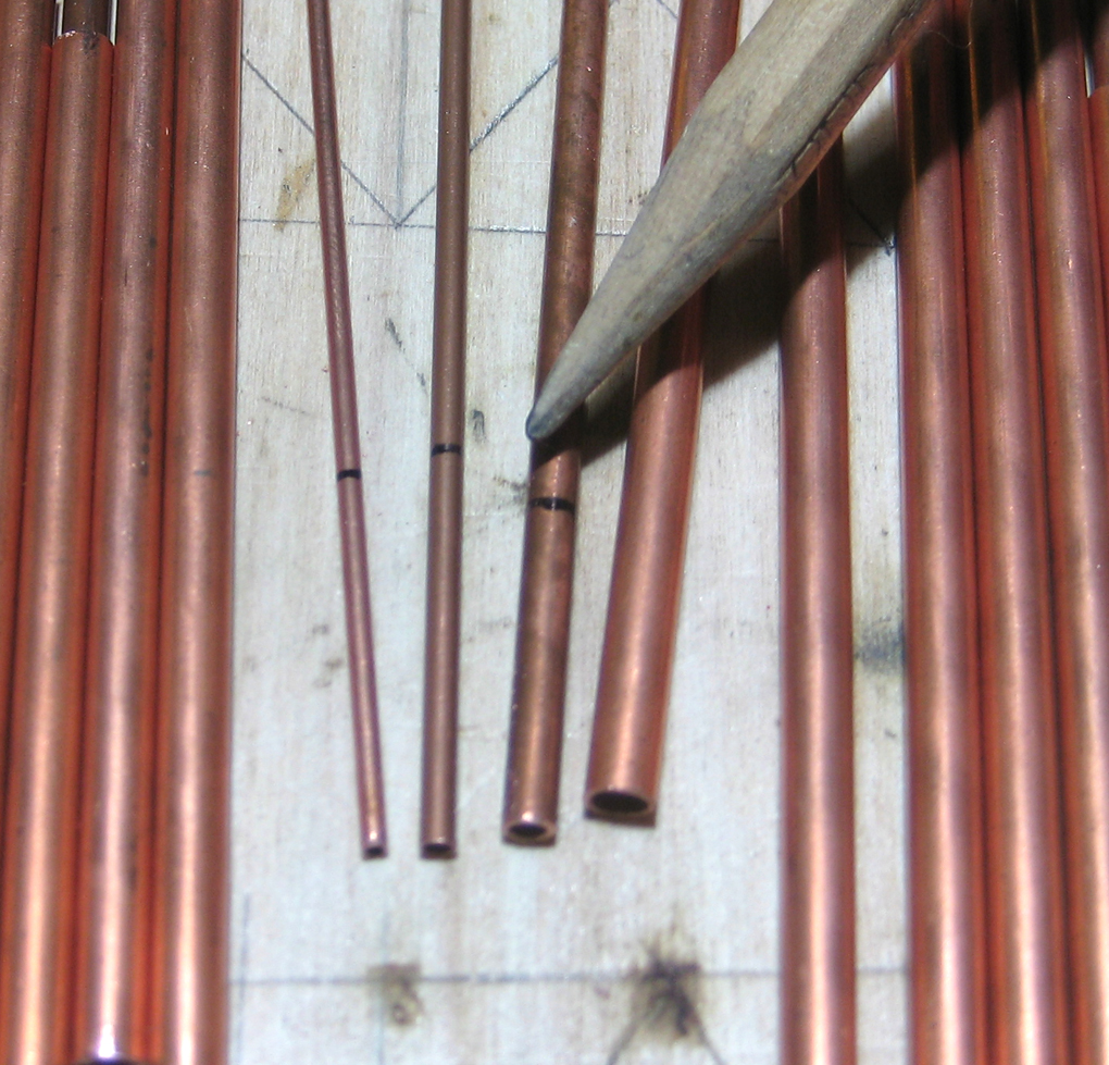

Il taglio di un buon numero dei vari diametri dei tubi.
769,82 KB
Sono stati poi segnati con un pennarello indelebile per controllare il limite di inserimento nel tubo più grande durante la saldatura a fiamma.
691,79 KB

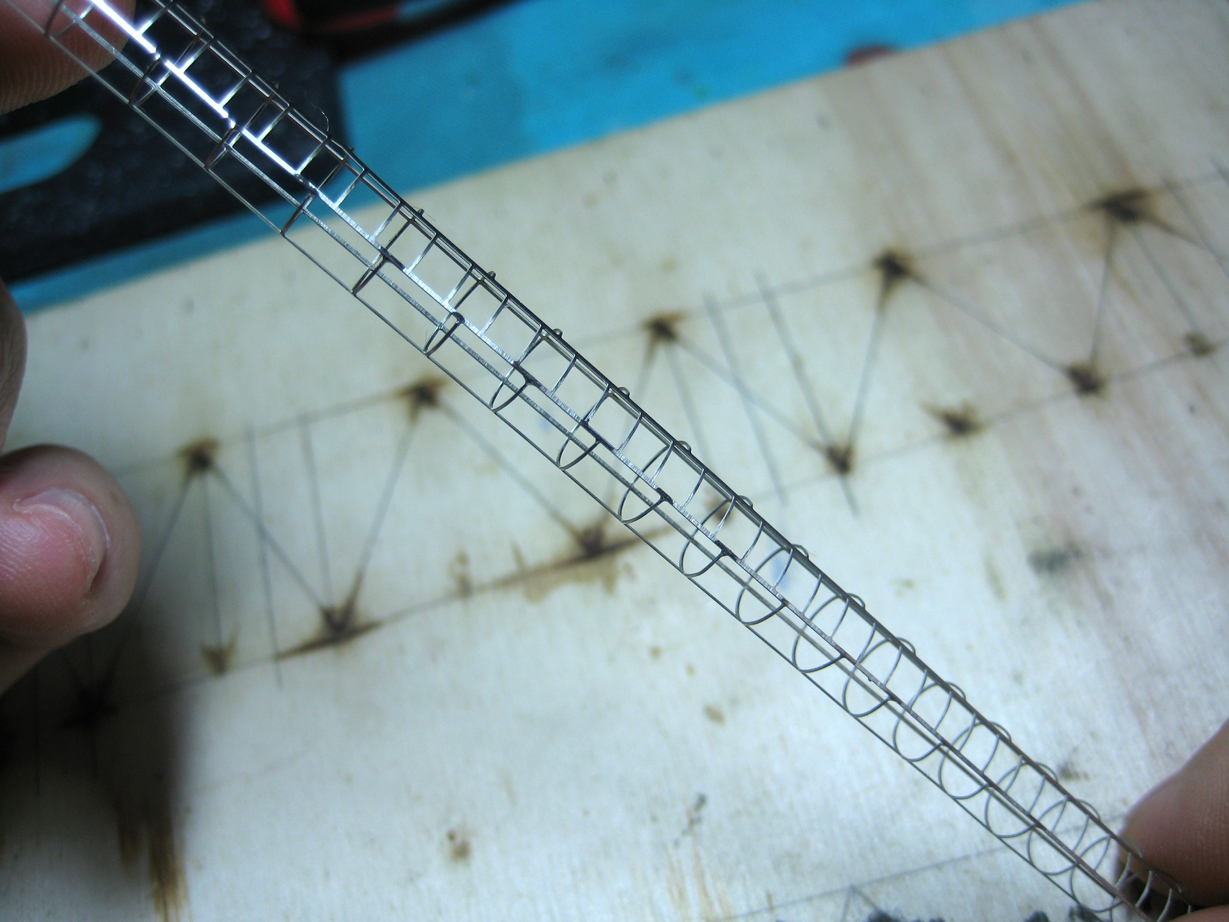

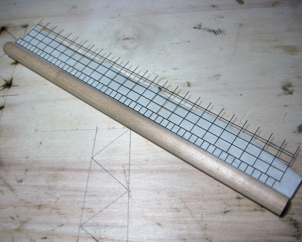

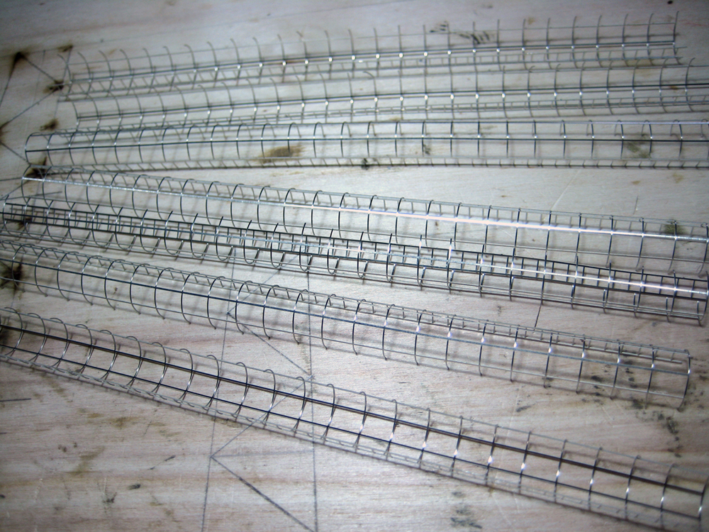

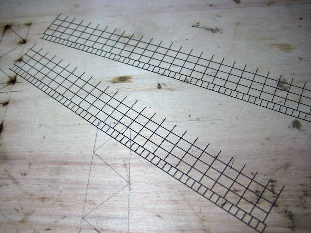

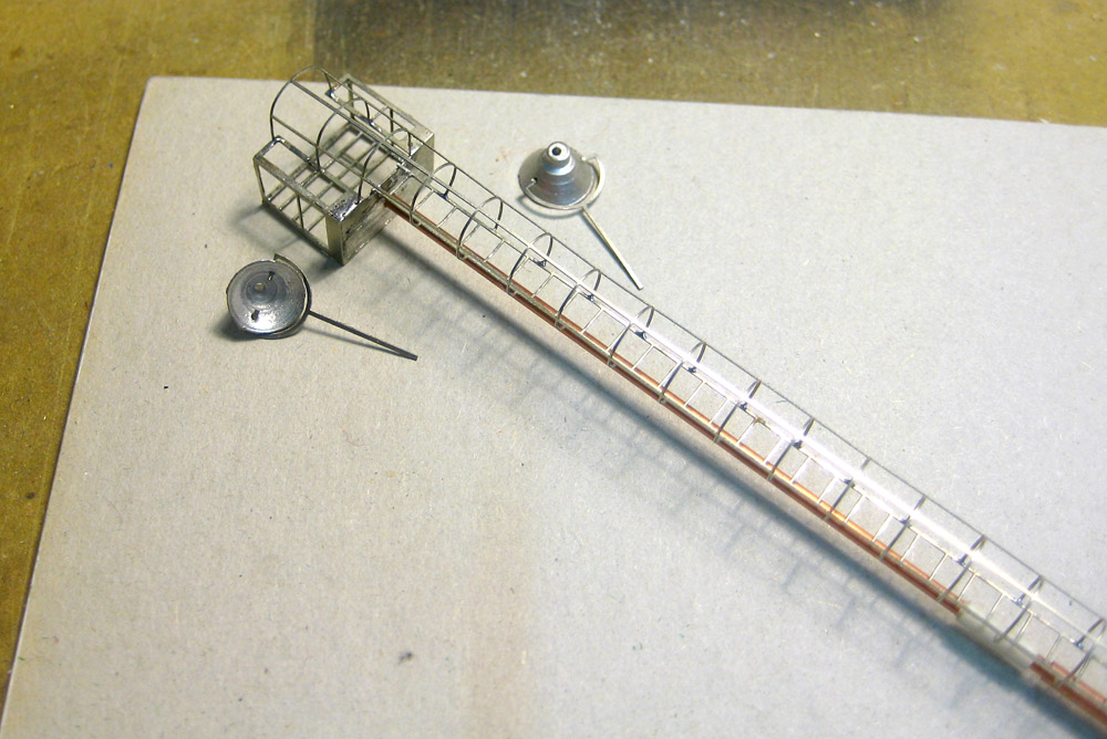

Dopo aver saldato e lucidato tutto lo stock di pali, sono passato alle scalette con la protezione. Questo è il pezzo appena tolto dalla lastra.
698,35 KB

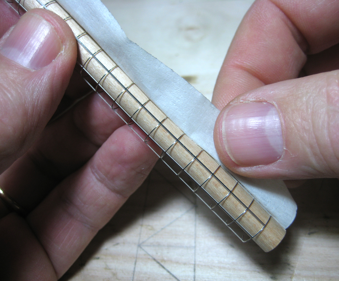

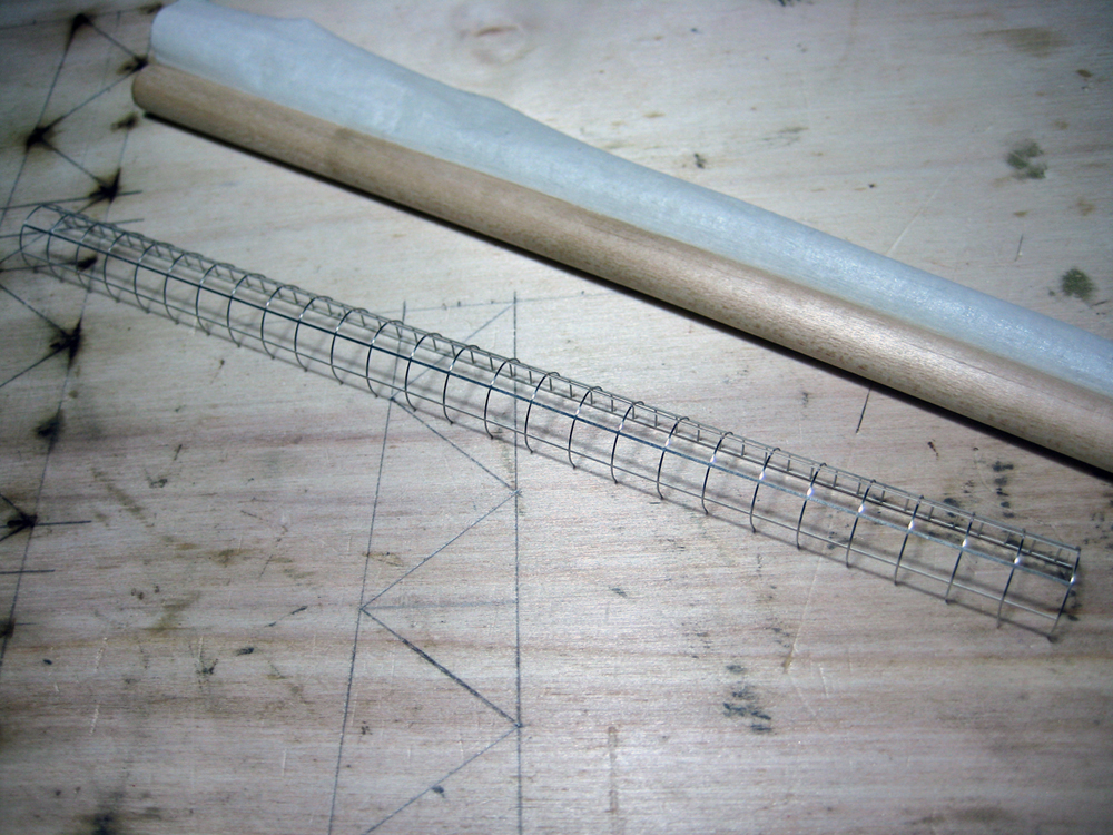

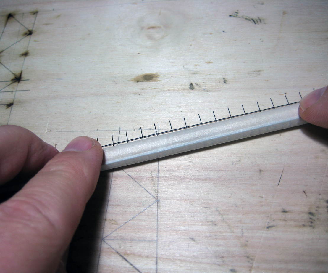

Ho fissato un tondino di legno di 8mm di diametro (leggermente superiore del diametro di 6,5 a me necessario) con della carta gommata adagiandoci accanto la scaletta da piegare.
696,42 KB
In questo modo è facilissimo arrotolare il tubo sulla scaletta perchè il nastro mantiene aderente ed in trazione la scaletta al tubo senza il rischio che scivoli dalle mani o che si avvolga a spirale essendo particolarmente lunga.
769,39 KB

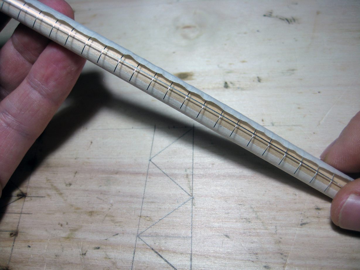

L'alpacca è un metallo che mantiene bene la forma ed è anche elastico per questo, dopo le prove, ho visto che era meglio piegarlo con un diametro leggermente superiore perchè era più comodo l'accoppiamento in fase di saldatura.
847,5 KB
Togliamo via il nastro di carta.
710,75 KB
La scaletta è piegato uniformemente ed il listello di legno è pronto per essere riutilizzato.
665,66 KB

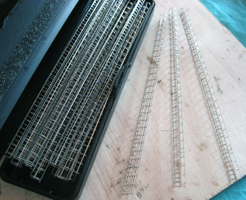

Vengono successivamente piegate tutte le altre scalette (cambiando ogni tanto la carta gommata quando perde la sua capacità adesiva).
736,97 KB

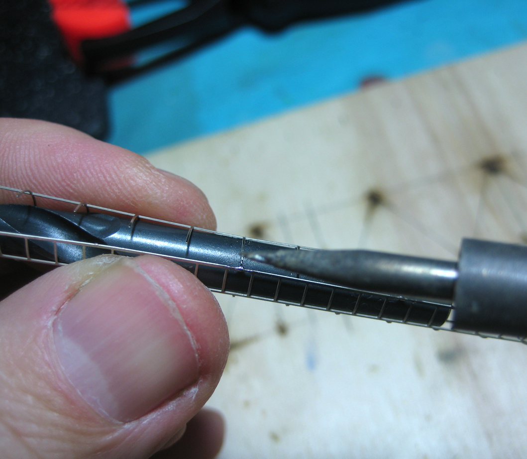

Poi sono passato alla saldatura. In questo caso ho trovato comodo utilizzare una punta di trapano da ferro da 6,5mm (la misura giusta che mi serviva) per dare corpo alla piegatura durante il piccolo accostamento necessario per farla aderire al montante della scaletta per il punto di saldatura.
605,2 KB
759,03 KB
Eccole pronte e stivate in un contenitore rigido e sicuro.
838,41 KB

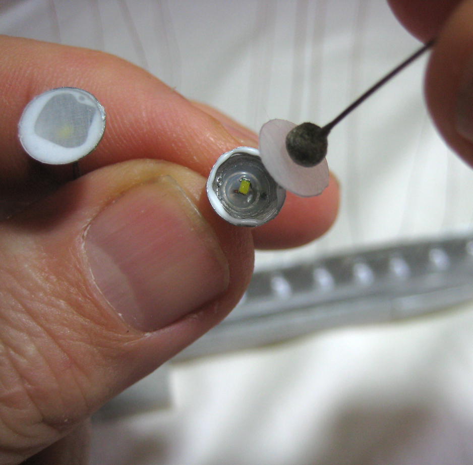

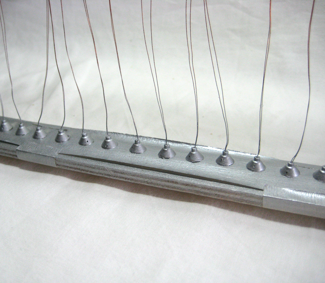

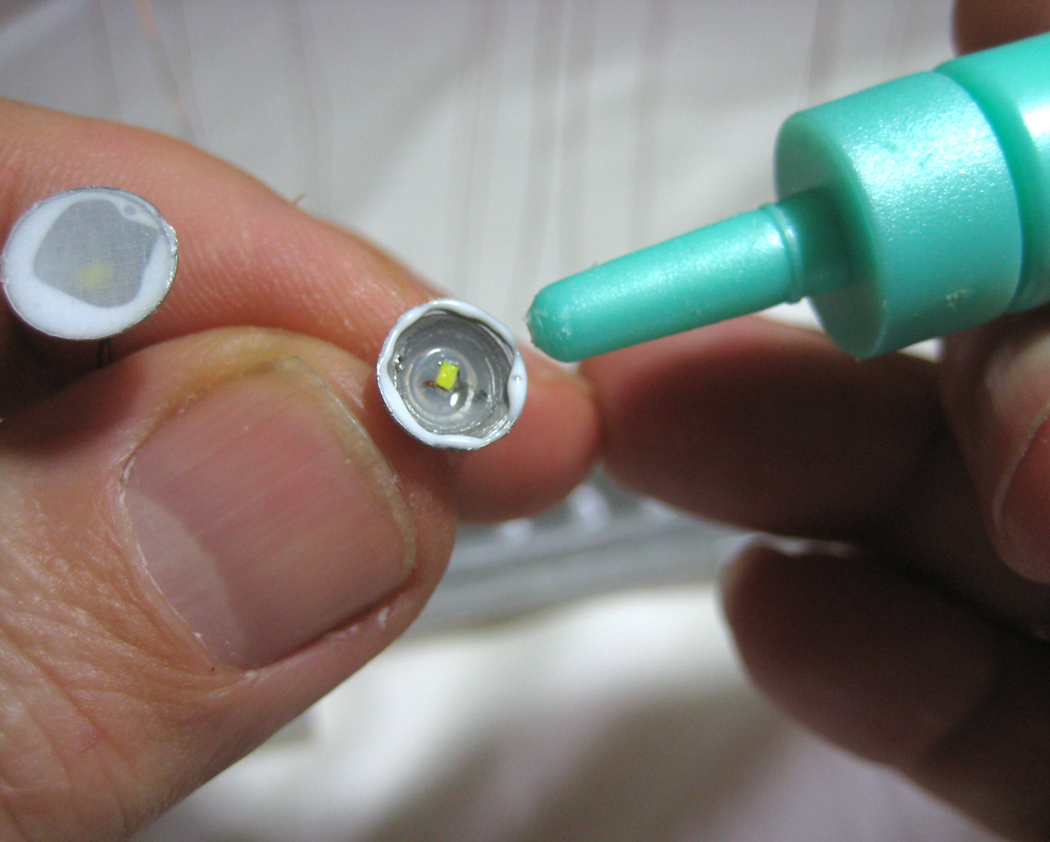

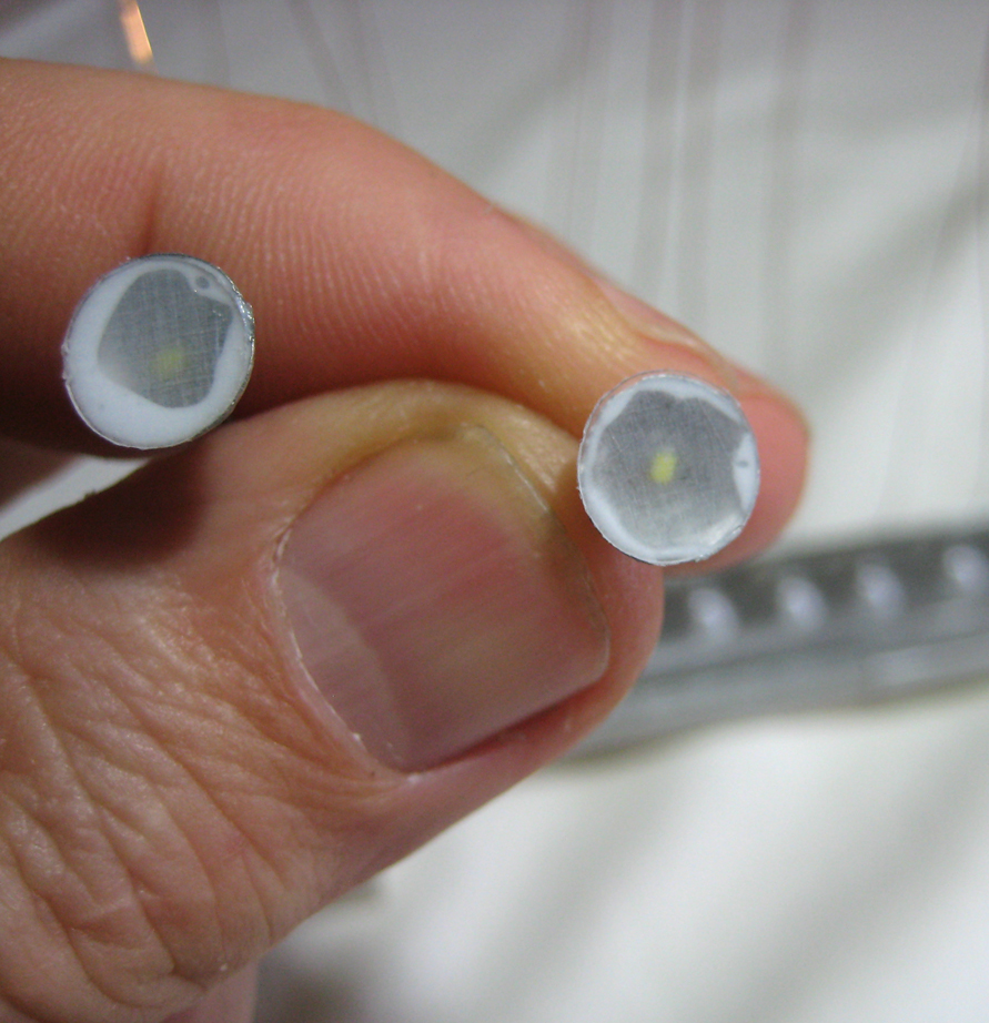

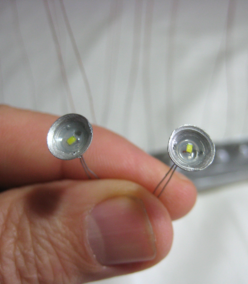

La preparazione dei proiettori con l'inserimento di led Smd fissati con una goccia di vinavil che nella foto è già asciugato e trasparente. Oltre a fissare il led forma una guaina isolante.
506,39 KB

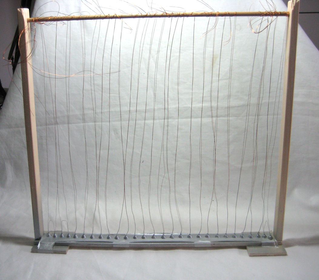

Con un attrezzo molto artigianale ho appeso tutte i proiettori per verniciare la parabola e la prima parte dei fili smaltati.
778,65 KB
788,99 KB
Con un filo di vinavil sul bordo saranno fissate le lenti.
792,41 KB

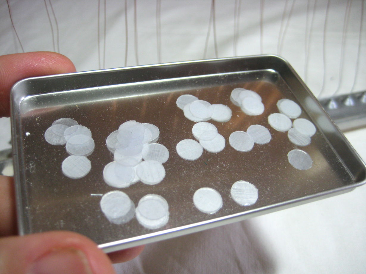

Ecco le lenti ottenute con dell'acetato reso opaco con della carta vetro e tagliate con una fustella.
868,37 KB
638,89 KB
Il velo di vinavil ora visibile, poi scomparirà asciugandosi.
570,12 KB
