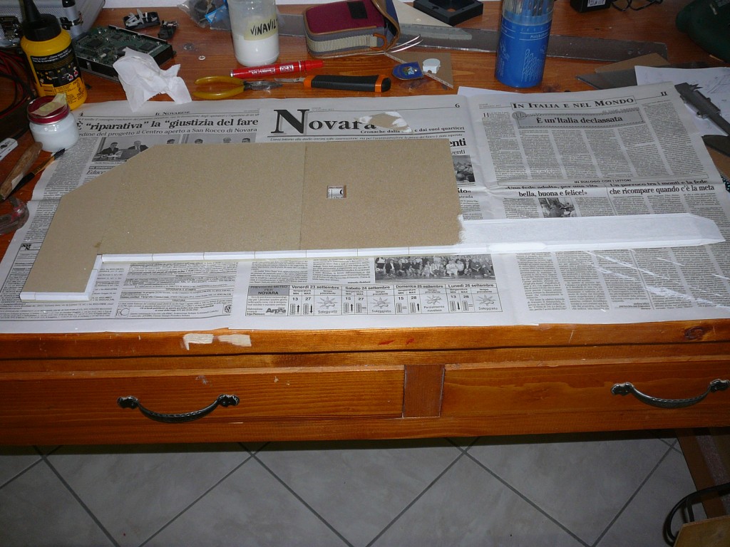

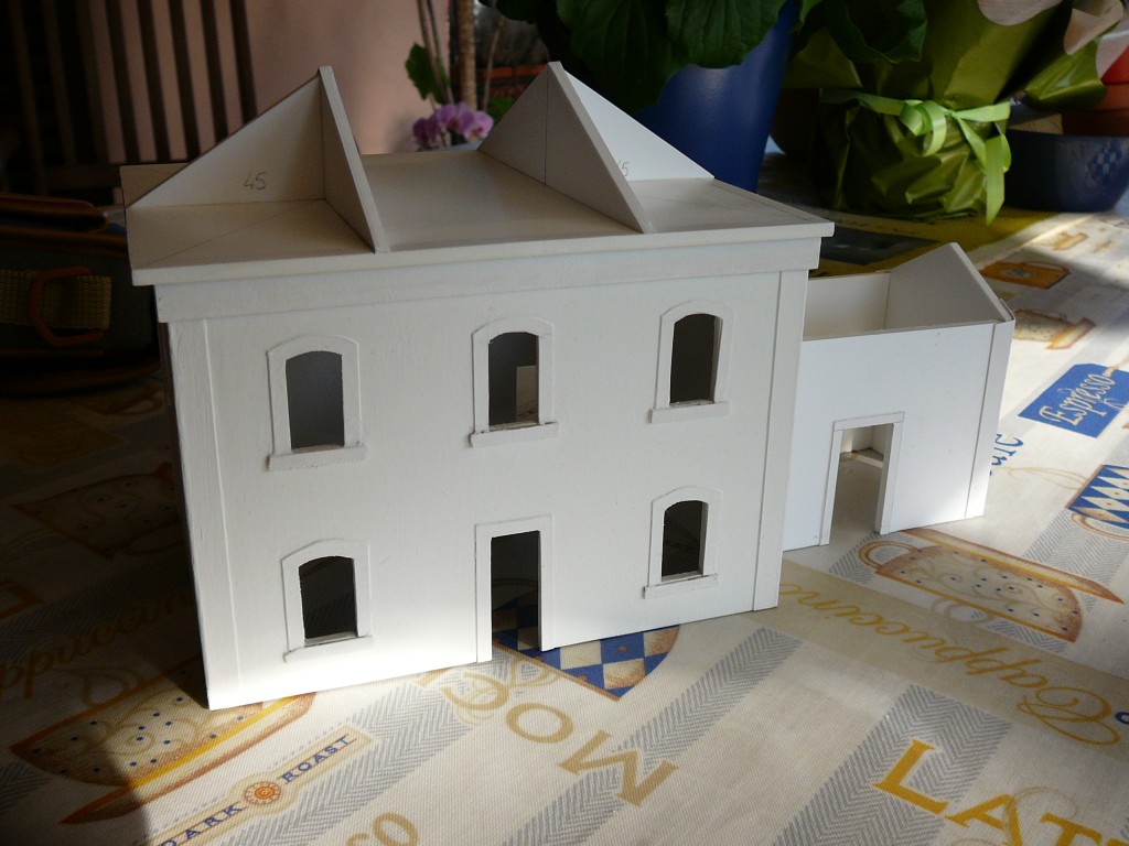

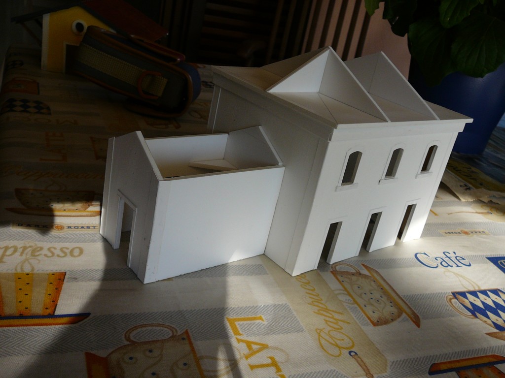

Vi posto qualche foto della stazione di San Lorenzo da inserire nel mio plastico.
L'edificio è in forex e cartoncino
146,73 KB
140,94 KB
Mentre il marciapiedi è di cartone che poi ho foderato con la carta vetrata
211,63 KB

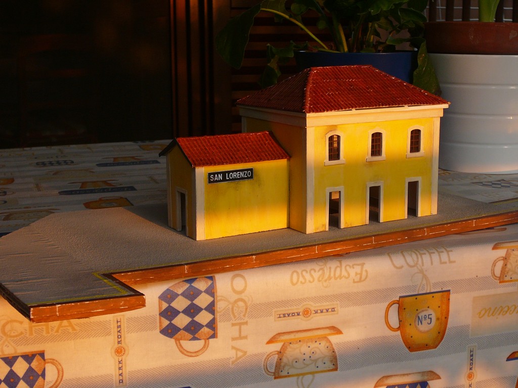

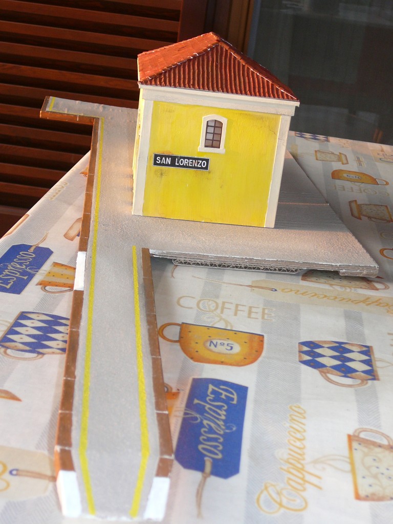

Dopo aver colorato e iniziato a sporcare
164,27 KB
160,76 KB
Nella prima foto si vede che l'ultimo pezzo di carta vetrata ha fatto le bolle :cool:
Spero di riuscire a mascherarle un po'.
Il cartone si è anche imbarcato, non è un grosso problema, ma il prossimo marciapiedi lo faccio in legno :cool:
Aspetto vostre critiche e suggerimenti.

il corpo del fabbricato è fatto molto bene, forse sarebbe stato meglio mettere un rinforzo sul tetto negli angoli di incontro dei quattro spigoli in modo da evitare avvallamenti che ho notato.
Curerei meglio il tetto, che fa perdere un pò di valore alla buona fattura del fabbricato.
Comunque sei stato bravoissimo.

Grazie Adolfo, avevo previsto i rinforzi ma poi non riuscivo ad unire le falde del tetto e li ho rimossi.
Prossimo edificio con il tetto piatto :grin:

Se riesci a sistemare un po' il tetto, a me sembra un bel lavoro.
Per l'incollaggio su cartone, questo si imbarca se usi colla vinilica, ma puoi evitarlo se incolli un altro foglio (anche di carta comune) sul retro.
Per le bolle, adesso sarà dura che tu possa toglierle.
Il sistema migliore per evitarle é usare la colla spray, ha solo il difetto di costare cara.
Con la colla vinilica puoi provare a diluirla e bagnare prima il retro di carta vetro con acqua e dopo qualche minuto stendere il vinavil diluito sia sul retro della carta vetro che sul cartone, ma devi sempre incollare un foglio dietro.
Grazie Giuseppe, io pensavo che bagnadolo di più avrebbe fatto ancora più bolle ...
Comunque non speravo di riuscire a toglierle, magari di nasconderle un po' con dell'erba o mettendo un po' di macerie se poi non mi soddisfa lo rifaccio :cool: :cool:

purtroppo è il limite del cartone... a contatto con colle "acquose" così come a contatto con colori acrilici diluiti all'acqua tende ad incurvarsi. Per il futuro posso suggerirti, oltre a quello che ti ha già detto Giuseppe, di preferire il cartoncino pieno a quello alleggerito (come mi pare di aver visto dalle tue foto). Tale cartoncino si trova in vari spessori fino a 3 o 4 mm, è grigio, si compra nei negozi di belle arti e costa relativamente poco. Ovviamente anche questo non è esente dall'incurvarsi... se lo usi per pareti di muratura di edifici suggerisco di dare una mano di fondo in gesso acrilico non diluito (e steso su entrambe le facce, anche quella interna).

Ho fatto qualche progresso e ho cercato di sistemare il tetto della stazione:
156,94 KB
157,67 KB
Cosa ne pensate ?

Ciao Carlo, per le bolle prova a fare un buchetto sulla bolla e inserisci con una siringa una goccia di vinavil molto denso poi spingi la carta vetrata dovrebbe funzionare l'aria della bolla dovrebbe uscire
a proposito che carta vetrata hai usato? Io ho usato carta abrasiva da 180 quella che si usa con acqua e di bolle non l'ha mai fatte
Comunque apparte le bolle ed il tetto un po' di sbiego è un bel lavoro specialmente il magazzino merci è molto bello

Ciao Carlo, la realizzazione del F.V. e del vicino magazzino merci e' molto bella ed e' molto realistica. Sono contento che sei riuscito a risanare
alcune imperfezioni che purtroppo fanno perdere sia di "valore" che di autenticita' del fabbricato. Comunque questi sono i rischi a cui si va incontro chi lavora il cartoncino. Ne so qualcosa anche io, dato che i miei manufatti, e parlo proprio dei fabbricati sono totalmente auto costruiti proprio con
questo materiale. Ma per fortuna ho imparato a conoscere molto bene il cartoncino, scartando quello che talvolta non presenta caratteristiche idonee.
Infatti riciclo a casa tutti i formati di scatole di qualsiasi formato e dimensione. Un consiglio spassionato che ti do e do anche a tutti coloro che adoperano
tale materiale e' quello di scartare sempre e comunque le scatole di cartone riciclato. Purtroppo non ha la consistenza giusta per tale uso e scopo. Comunque
complimenti per le tue costruzioni. Saluti. Egidio. :smile:

@Loris: in alcuni punti ho inciso la bolla e l'ho re-incollata in altri ho proprio strappato e reincollato il foglio ... comunque tutta esperienza :wink:

- Bel lavoro Carlo ! In particolare mi è piaciuto come hai impostato e lavorato bene sin dall'inizio con il forex , tagli ed aperture , porte e finestre perfette ; ora non ti rimane altro che aggiugere i dettagli per rendere ancora più bella questa stazione ...complimenti :cool: ...Avanti tutta !!
