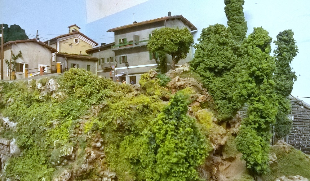

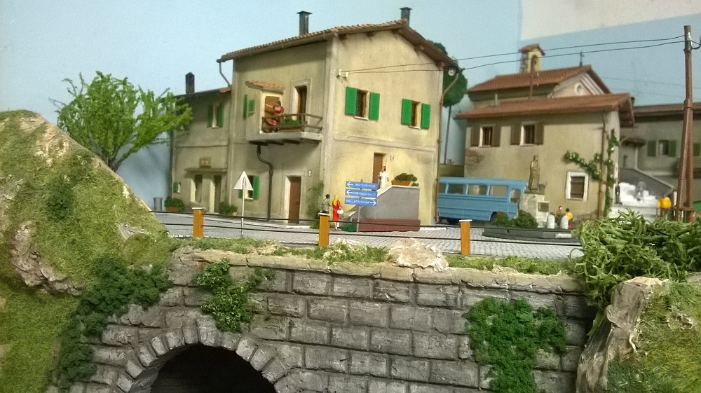

Vista del paese dalla scarpata della linea bassa a doppio binario.
245,56 KB

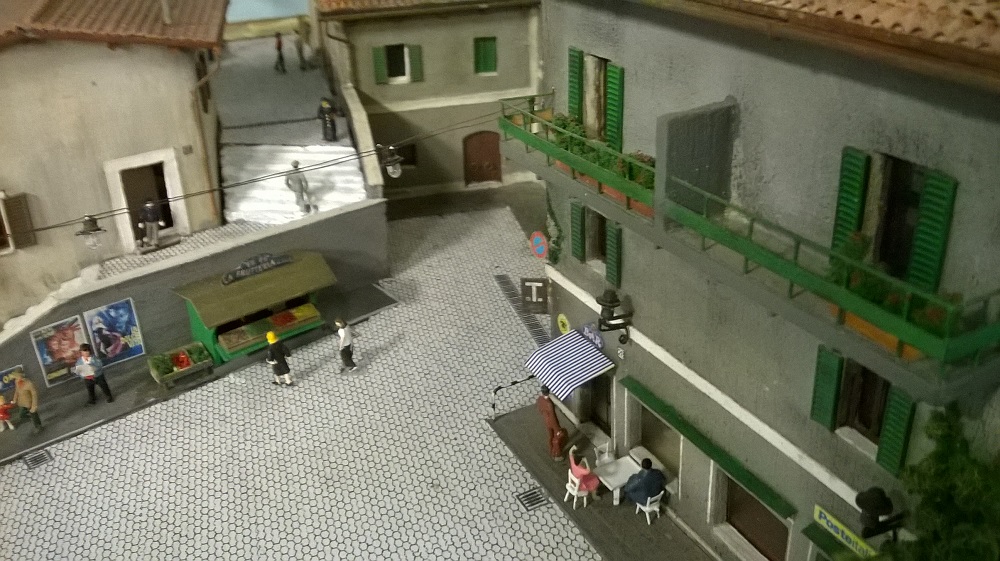

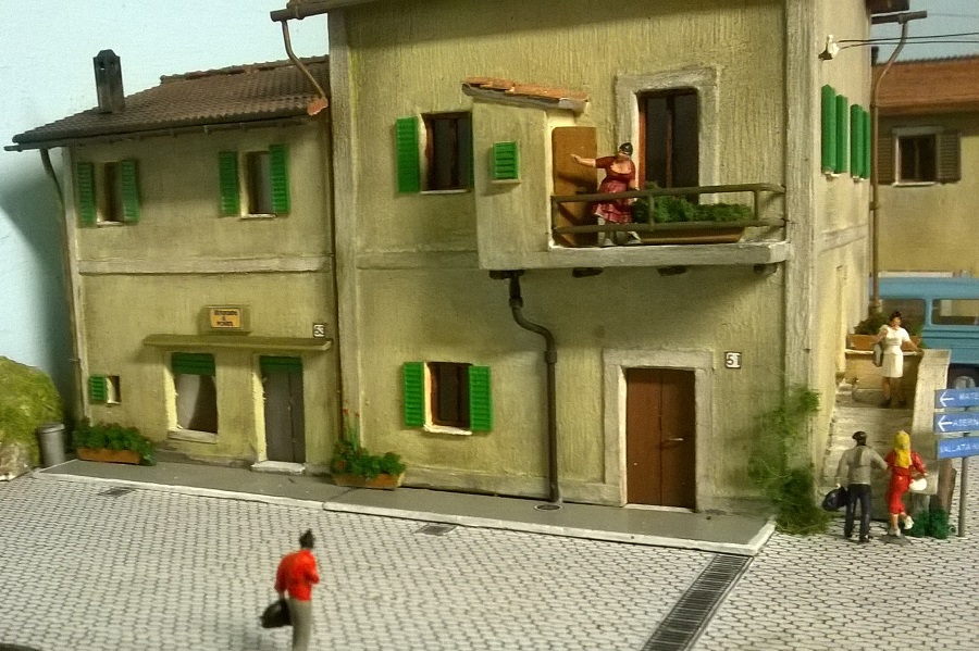

Vista del ristorantino e della csa con il bagno sul balcone.n Il tutto sta sulla curva della statale che esce dal ponte di muratura dietro al Passaggio a livello.
327,54 KB

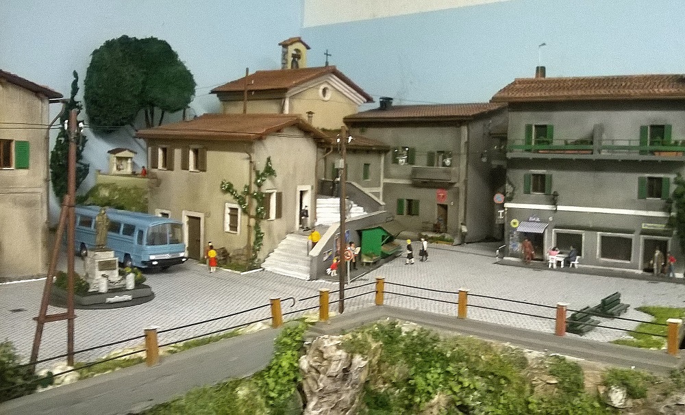

Panoramica quasi per intero del paese.Ho rifatto la pavimentazione con dei fogli stampati riproducenti sampietrini bianchi, li ho disegnati con paint, clonati ed incollati ponendo poi in opera i pezzi di carta stampata.; ho aggiunto diversi elementi come marciapiedi, aiuole , la tenda sull'entrata del Bar etc.....
L'edificio più alto risulta la chiesa con il suo piccolo campanile aperto. La campana si muove e suona realmente attraverso la motorizzazione fatta con un servo modificato, il suono proviene invece da una vecchia suoneria a batacchio di un vecchio telefono SIP controllata dal movimento del servo stesso.
272,41 KB

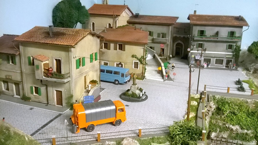

Il passaggio del camion della N.U.
292,63 KB

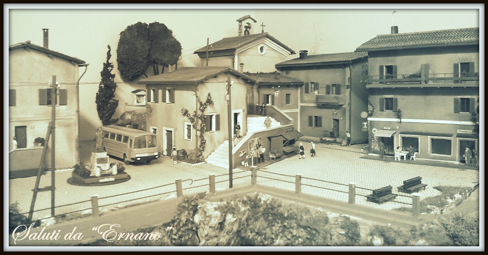

Proviamo con una foto in bianco e nero come suggerito da V200 .....(non ci avevo pensato).
234,39 KB
Saluti da Ernano.....Antonio.

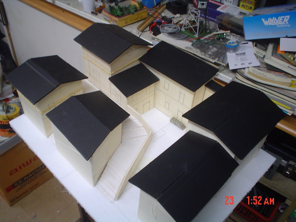

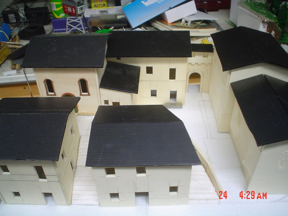

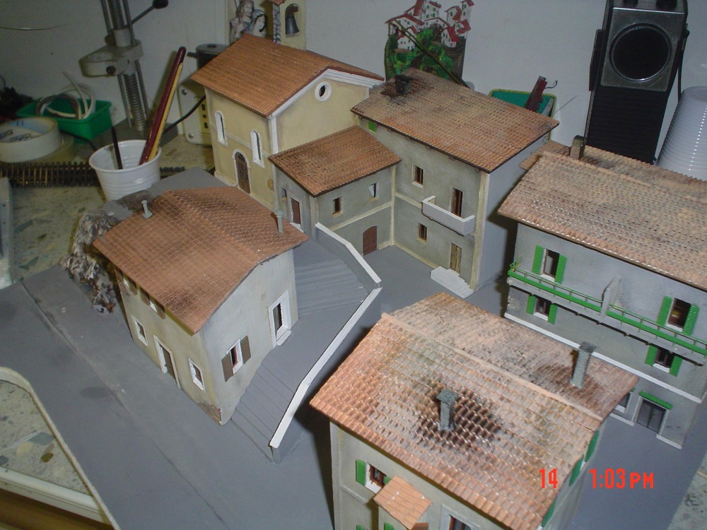

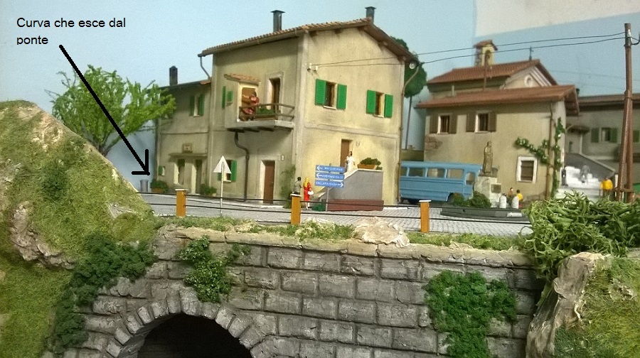

Per Massimo: Cercando tra i vecchi Cdrom ho trovato alcune foto proprio della nascita del paesino, la pianta è stata poi modificata per migliorare la visibilità dell'intero complesso, ma l'idea di base potrebbe funzionare per altre situazioni, posto qualche foto
209,69 KB
194,1 KB
257,05 KB
In questa foto avevo addirittura eliminato una casa che poi ho riaggiunto unendola a quella in primo piano (la casa con il bagno sul balcone) e ricavando nel contempo, la curva della statale del ponte. Vedi foto successiva.
Curva della statale del ponte.
250,66 KB
Per le misure no posso aiutarti non le ho scritte , perchè in genere mi regolo costruendo tutto ciò che faccio, intorno ad un omino preiser, che credo sia l'unità di misura per eccellenza ...........se va bene a lui è tutto :smile: OK.
Saluti Antonio.
