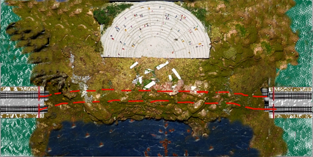

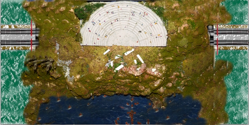

L'appetito vien mangiando, come si suol dire, perciò mi ronza in testa l'idea di un modulo TT che riproduca parte del mio plastico in H0, quella con il teatro greco ed il mare.
L'abbozzo è questo, un modulo con galleria passante sotto il pianoro con il teatro a picco su una fetta di mare:
310,21 KB
Così è nel plastico H0, in TT l'area montana sarebbe ridotta:
430,94 KB
Ditemi se la cosa può interessare e se può risultare coerente rispetto agli altri moduli. Pensavo ad un possibile accostamento al Faro di Caprazoppa, ma anche alla Vecchia Torre.

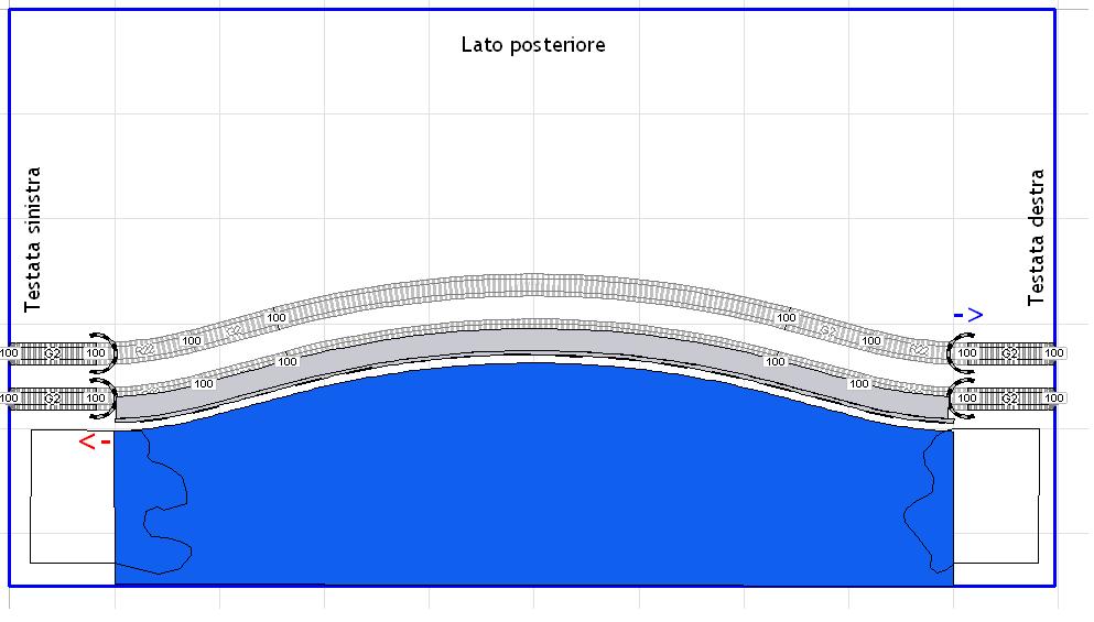

Carlo, guarda qui la versione riveduta e corretta.
Se mi fornisci le dimensioni del teatro Greco/Siciliano :wink: provo a disegnarti qualcosa di più preciso.
N.B.: Il disegno del modulo con i bordi blu e la posizione dei binari è in scala, la foto è stata solo ridimensionata, ma si dovrebbe scalare meglio la dimensione del teatro.
Immagine: Bozza corretta
193,09 KB

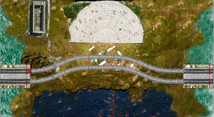

Io l'ho ridisegnato così, alla buona. Le dimensioni del teatro sono circa 25x40
584,84 KB

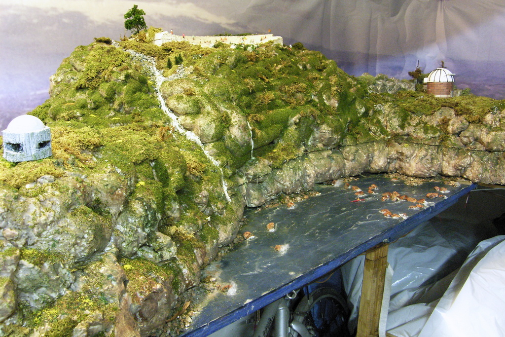

.....Lo dico pensando al modulo di Fabrizio che come struttura è simile al tuo.
Uno dei più grossi problemi che ho riscontrato è stato proprio il fatto che i binari sono molto a ridosso del frontale.
Nel caso in questione non saprei esprimermi, occorrerebbe fare alcune valutazioni, soprattutto sulla pendenza della montagna che va a coprire la sede ferroviaria. Credo sarebbe abbastanza pronunciata, se non quasi verticale. Cosa comunque non rara lungo le coste italiane. Si potrebbe simulare una galleria artificiale con degli archi che lascino intravedere la ferrovia all'interno. In questo caso, non essendo d'obbligo ricoprire completamente la parte superiore del tunnel, fosse si guadagna qualcosa in meno inclinazione del versante, simulando una sorta di terrazzamento rappresentato dalla zona su cui transita la ferrovia.
Nel mio caso, ho cercato di limitare il più possibile la profondità a cui ho messo il livello del mare, tenendo però presente che lo stesso non sarebbe potuto essere troppo in alto. Siccome la distanza tra il limite della ferrovia e il limite del modulo è poca, un mare a livello con la ferrovia è irrealistico. La sede ferroviaria sarebbe oggetto di continue mareggiate e erosione.
Questo mi ha impedito di realizzare la spiaggia e ho dovuto optare per una scogliera, limitando poi anche l'altezza della piazza.
109,28 KB
454,88 KB
140,53 KB
Il progetto è bello, vale la pensa di svilupparlo. Devo dire che il mare sta avendo un grosso successo nel modulare GASTT :smile:

Vorrei fare il possibile per mantenere il mare, ma ovviamente devo riflettere ancora sulle misure. Per ora mi serve sapere, come dicevo all'inizio, se l'idea in sè può andare.
Intanto ho aggiustato il tracciato ed inserito un tempio
407,06 KB

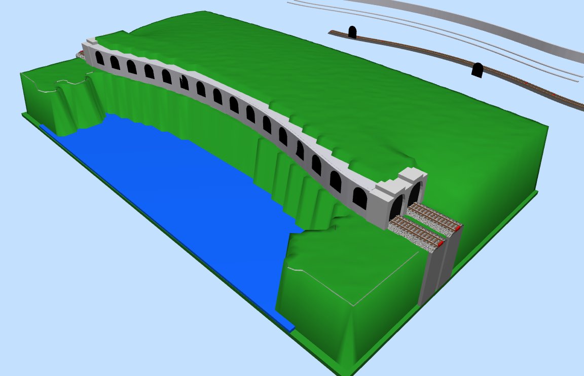

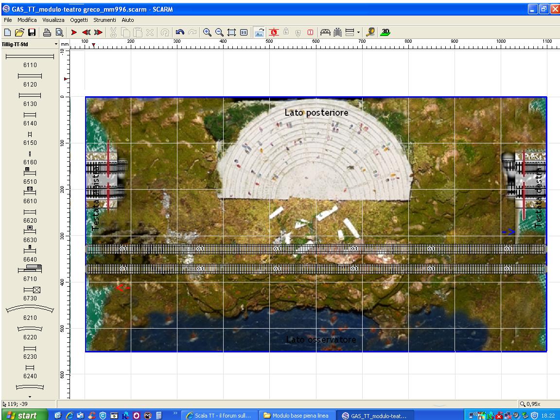

#16 Messaggio da cf69 »
Ciao Carlo, ho fatto una prima prova....... vedi se può andare, oppure occorre accentuare le curve in galleria per guadagnare spazio sul fronte mare.
(manca tutta la collinetta, devo disegnare parecchio)
Immagine: Modulo Teatro Greco
63,19 KB
Immagine: Galleria artificiale
74,42 KB

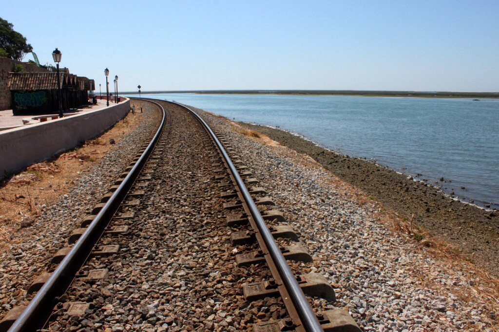

Carlo, non ci vuole nulla ad abbassare le quote nel disegno, ti invito a riflettere sul fatto che nella realtà un mare alla stessa quota della ferrovia è irrealistico.
La sede ferroviaria normalmente corre su di un rilevato, diversamente sarebbe divelta dalle continue mareggiate; per come aveva già detto anche Fabrizio qualche post più su.
Provo a correggere come se la ferrovia fosse a +6m sul livello del mare (mare a -50mm sul modulo)........... a dopo.

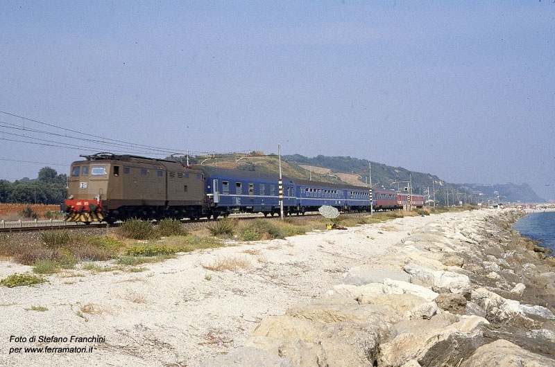

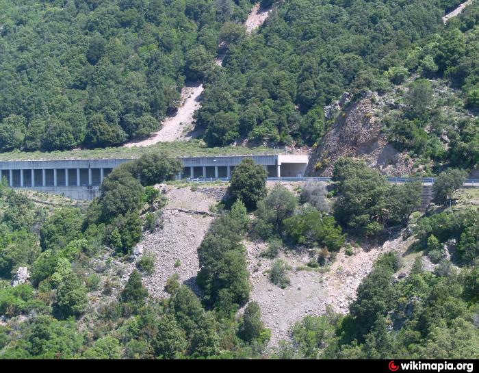

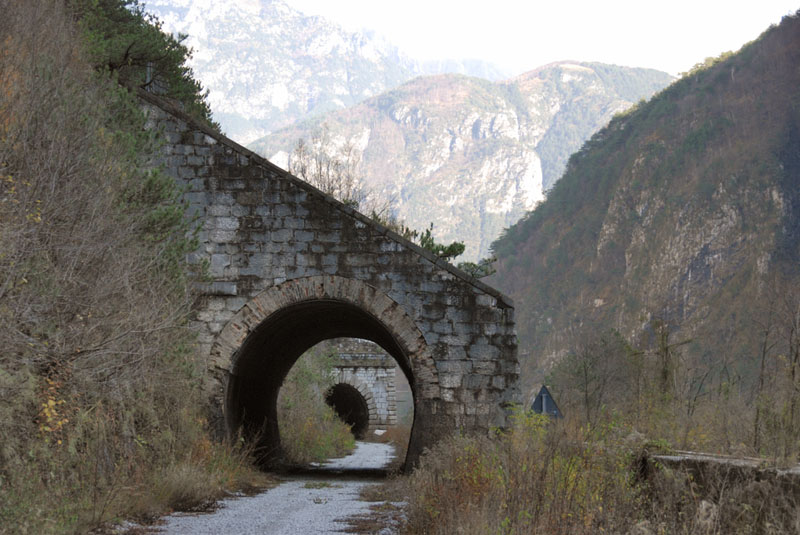

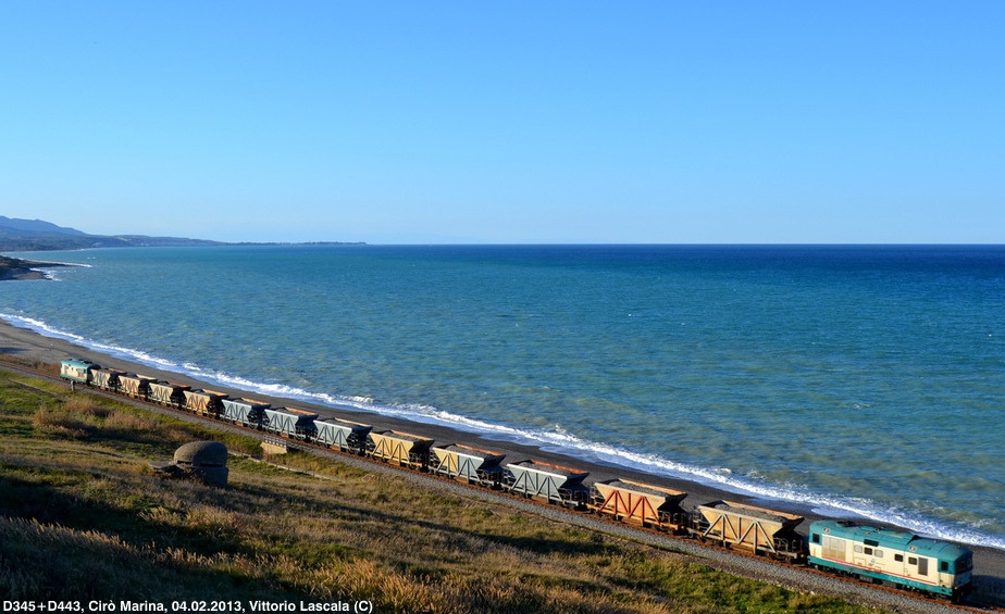

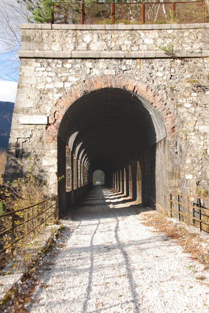

Fabio, capisco la tua obiezione, ma tieni conto che la ferrovia in nessun punto entrerebbe in contatto con la costa, perché prima di entrare in galleria c'è il costone roccioso che la separa dal mare e prima di quest'ultimo, a sinistra e a destra, ci sono moduli con paesaggio agricolo.
Non so se riesco a spiegarmi, il mare sarebbe una lingua di esso che penetra in direzione di un costone roccioso, al di là del quale corre il tracciato, ben al riparo dalle acque.
Quanto al realismo, questi devono aver sbagliato tutto :grin: :grin: :grin: :
180,02 KB
168,05 KB
352,52 KB

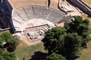

Comunque il mio teatro greco in H0 è dimensionato su quello di Palazzolo Acreide, questo:
26,02 KB
Il mio è qui:
http://www.scalatt.it/bottega%20plastic ... _greco.htm

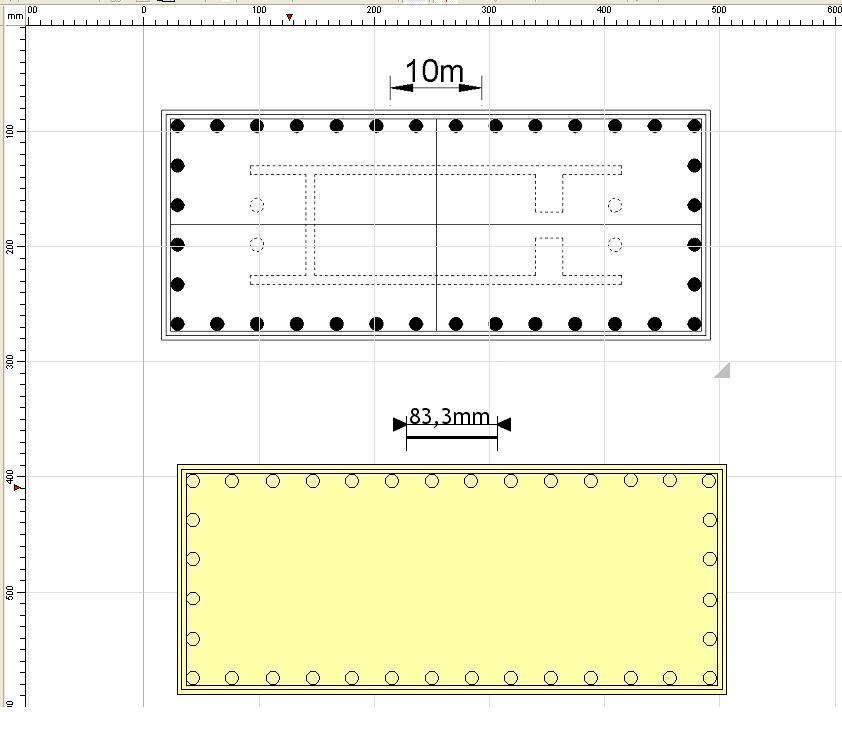

Per la vicinanza del faro di caprazoppa, non la vedo così tragica, sai bene anche tu che sotto la collinetta di Segesta passa l'autostrada e la statale; poi il fatto che sia in posizione angolata su di un'altra collinetta..... potrebbe andare!
Si sa, l'uomo costruisce pure dove non si dovrebbe! :geek:
Stavo conducendo delle prove utilizzando alcuni disegni in scala..... il tempio di Segesta sul modulo con il teatro non ci sta, ridotto in scalaTT risulta essere troppo grande.
Potrebbe essere il prossimo tema, eliminando mare e gallerie. :wink:

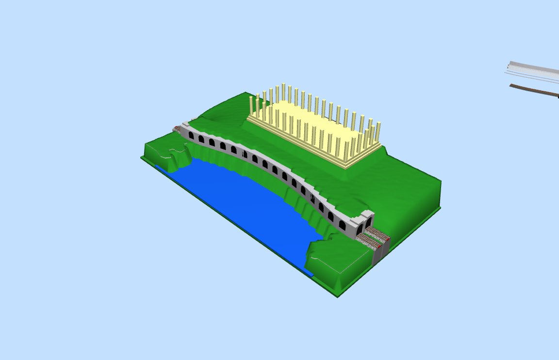

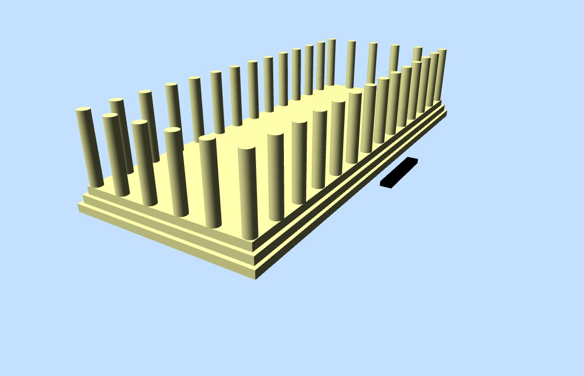

Immagine: Tempio di Segesta in pianta
63,45 KB
Immagine:Tempio di Segesta in 3d
65,93 KB
Immagine: Tempio nel modulo teatro in TT
