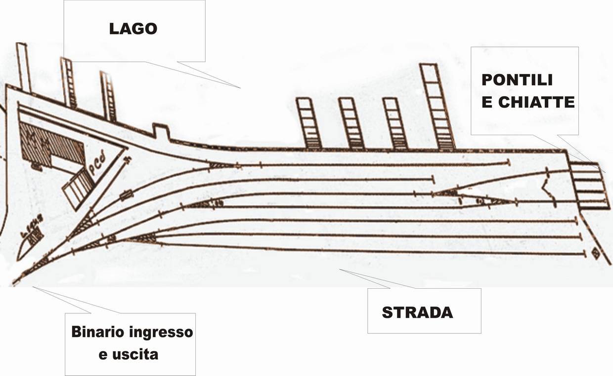

Come ho annunciato sommariamente al nostro Presidente mi è venuto il desiderio di realizzare un modulo in SCALA TT . Per non cadere nel banale ho scelto l'ex scalo lacuale di Rivatica di Paratico , con pontili e chiatte. Prima di iniziare chiedo agli amici del forum come potrebbe essere inserito nei modulari esistenti. Allego la planimetria. Attendo un vostro parere.

Allego una specifica per visualizzare meglio lo scalo.

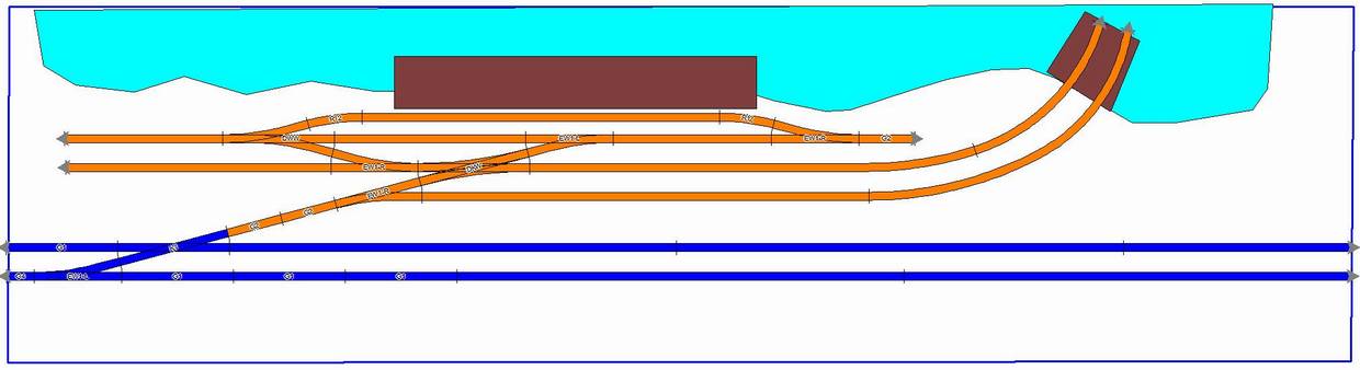

Un esempio fatto velocemente con SCARM (magari Fabio CF69 ha più manualità e lo migliora).. Comprimendo l'idea di Carlo e inserendolo in piena linea.
2 moduli da 1000x550.
52,16 KB
Così facendo si troverà al centro del modulare ed al centro dell'attenzione degli osservatori.

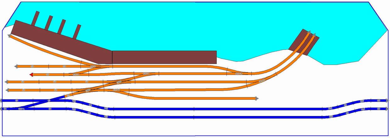

Altra variante, più realistica, con allargamento a 700 mm nella parte posteriore:

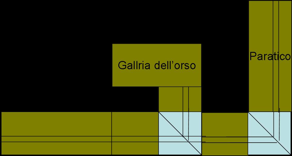

Ci provo anche io ad abbozzare una soluzione.
