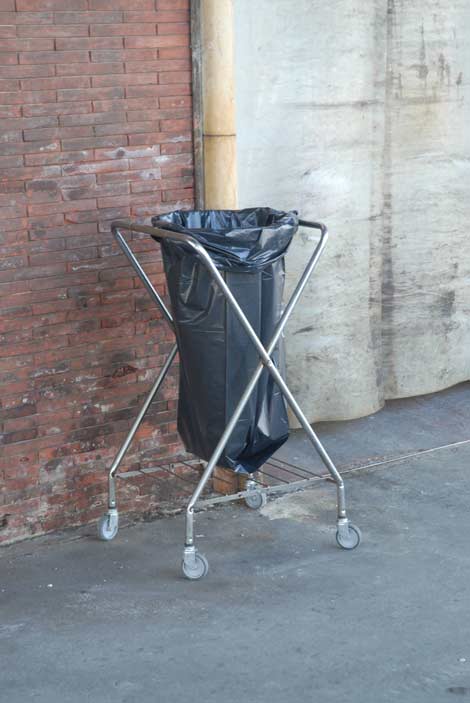

- Ciao a tutti. Vi presento quest'altra mia idea ; domenica scorsa, in occasione del treno speciale a vapore Bassano-Venezia , mi ero recato alla stazione per andarlo a fotografare, senonchè essendo andato con largo anticipo ne ho approfittato per vedere se c'era qualcosa in giro di interessante da riprodurre in H0 ; infatti qualcosa c'era.. questa semplice cosa :

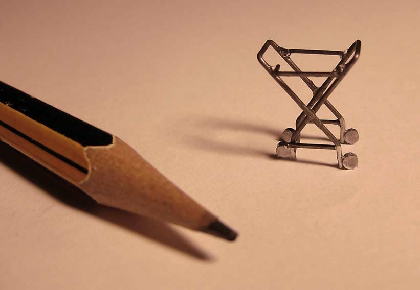

- " E perchè no ? ", mi sono detto...così oggi ho provato ed in mezzoretta con del filo di acciaio calcolandone le proporzioni il risultato è stato questo, la cui costruzione è stata anche facile..

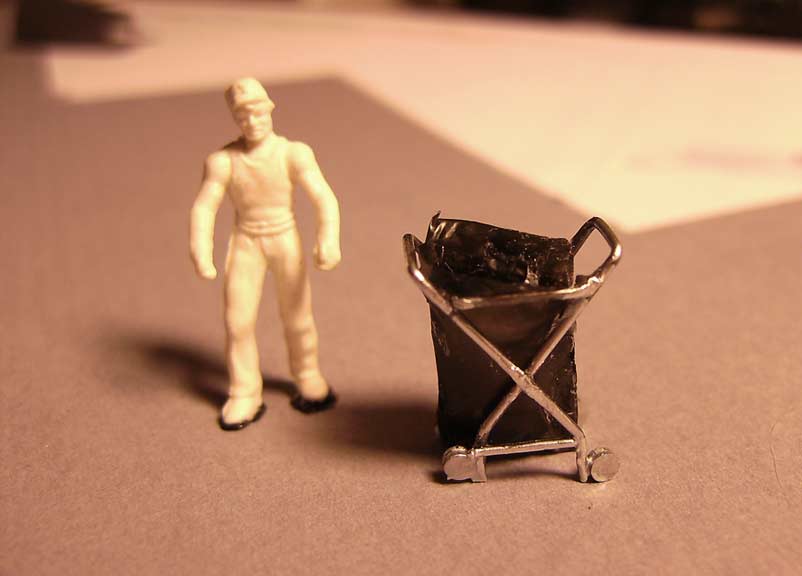

Da un vero sacchetto, ne ho ritagliato un pezzettino e formato il sacco..in scala.. richiede un po di pazienza per essere fatto.. :grin:
- Tenete presente le minime dimensioni in scala, il risultato mi sembra soddisfacente e direi anche originale come accessorio da inserire in una stazione di un plastico ; se volete provare a farlo dovrete formare con del filo di acciaio due " U " da incrociarsi a metà la cui lunghezza massima deve essere di 1,4 cm, con larghezza di 5,7 mm ; le ruotine come al solito le ho ricavate dai filtrini degli accendini usa e getta.

Non manca che la monnezza! :-)
Ma le due U sono saldate o incollate?
Messaggi: 4186
Re: Carrellino Porta sacchi spazzatura
#21 Messaggio da Andrew245 »
Grazie ancora amici ! Per Giuseppe , le due U sono semplicemente incollate, sono in filo di acciaio .. :wink:
