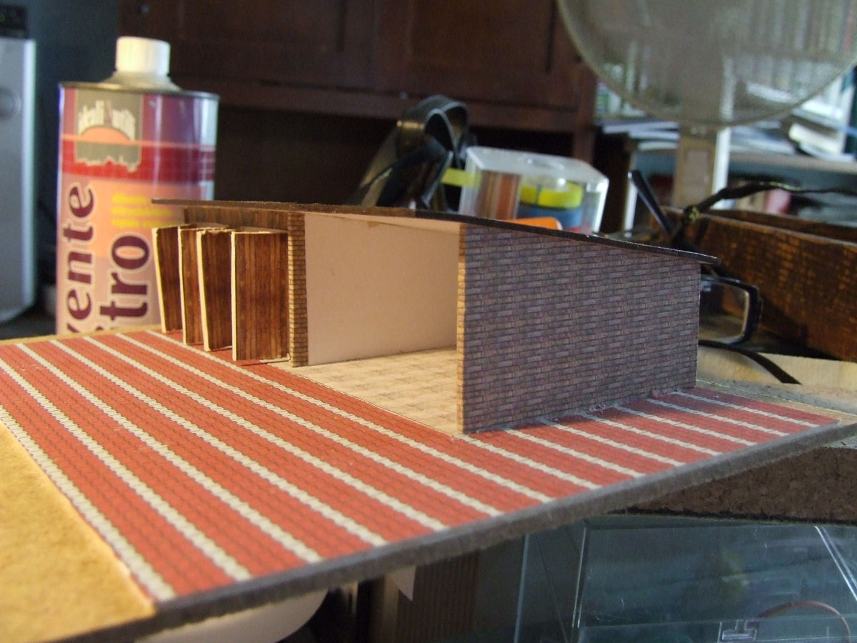

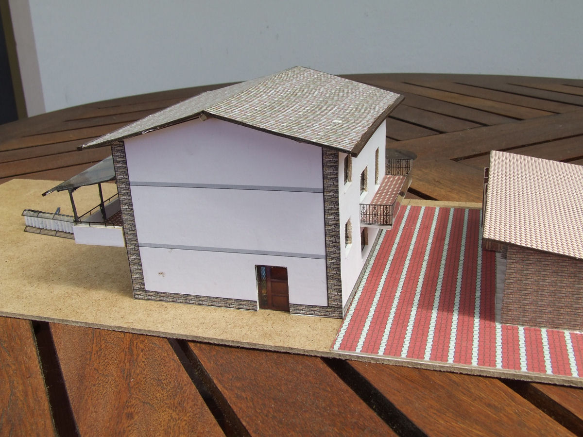

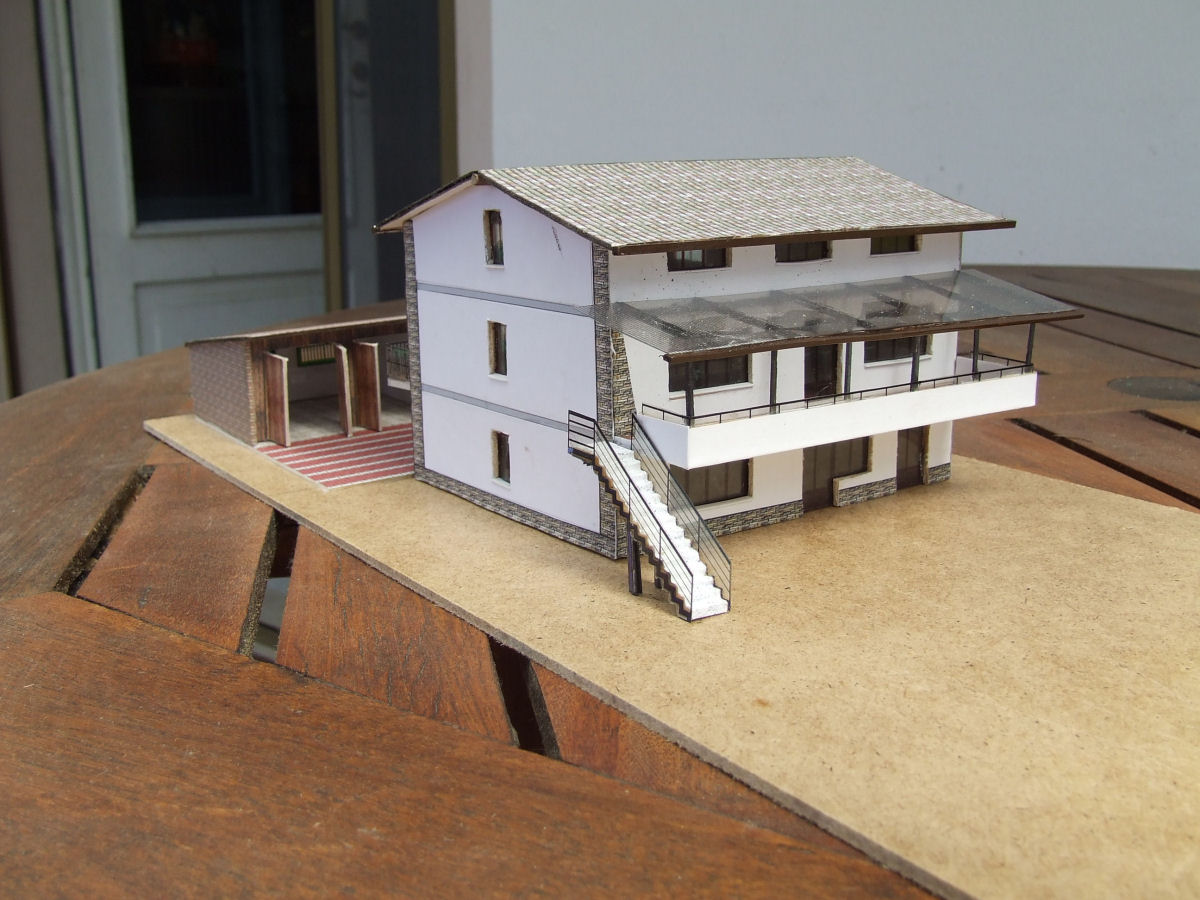

Cari amici vorrei condividere con voi il mio primo lavoro dopo anni di fermo.
Premessa la villetta che rapprensento parte dalla casa dove abito in affitto, siccome mi piace un pozzo ho deciso di realizzarne un diorama modificando le dimensioni a quello che è per me un ideale di casa. tanto su in diorama per ora non si paga IMU o tasse varie.
All'epoca non pensavo ancora di ritornare al fermodellismo e non vi conoscevo ancora, anche se il mio vicino anche lui fermodellista e con un piccolo plastico in garage molto bello aveva già creato le premesse al ritorno.
Per questo lavoro non ho molte foto in lavorazione.
143,18 KB
286,35 KB
Nella raltà la casa è formata da 4 alloggi disposti su due piani ho eliminato i vicini anche per motivi di spazio, abito al primo piano e ho una mansarda molto bella ma collegata solo con una piccolissima scala a scomparse dove non ci passa nulla, essendo vicino a al lago è anche molto umida complice anche una costruzione datata, ma la belelzza del posto fa accettare anche il fatto che per 4 mesi all'anno non veda il sole, in quanto la collina dietro di essa in inverno fa da tapparella.

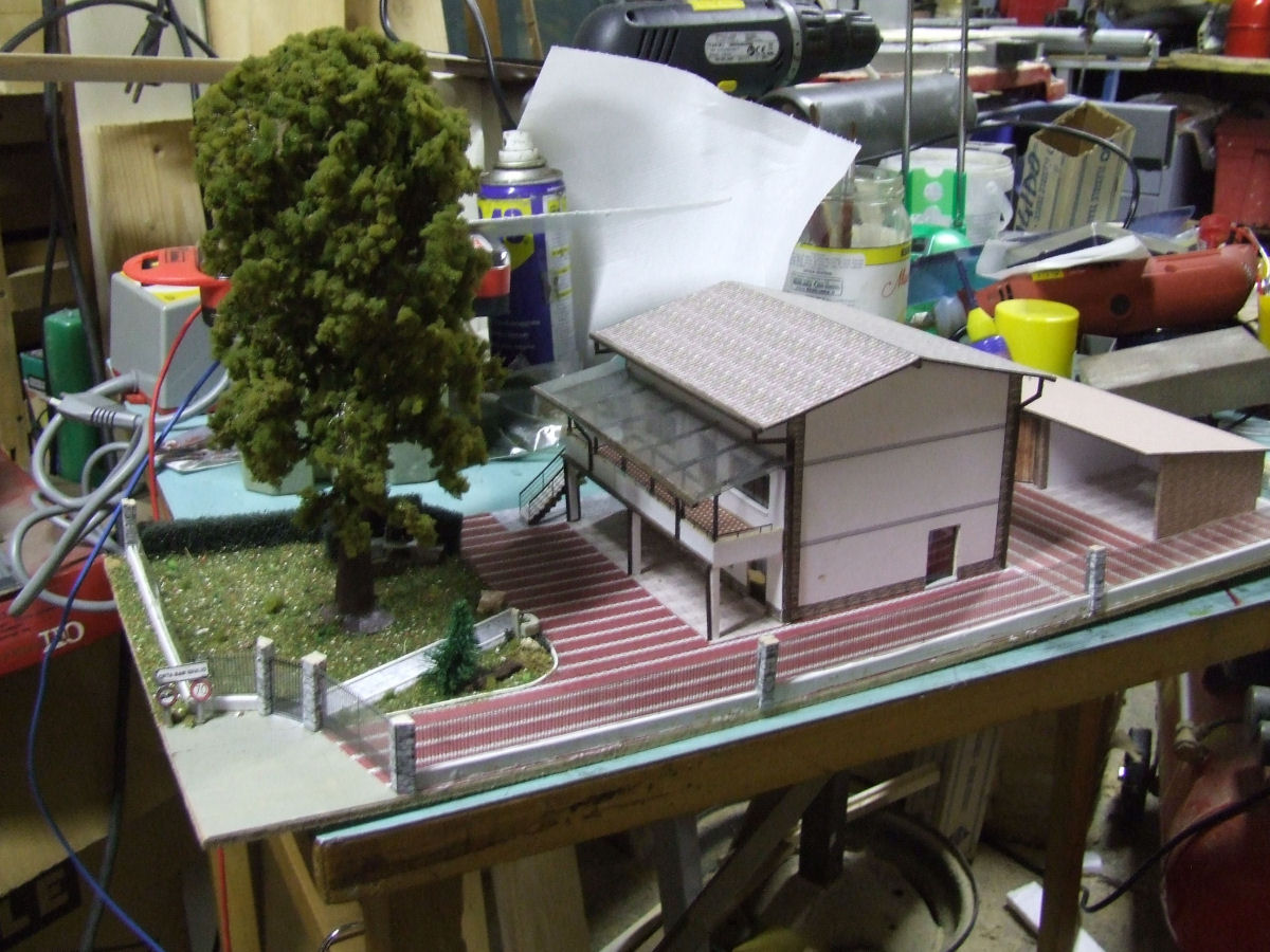

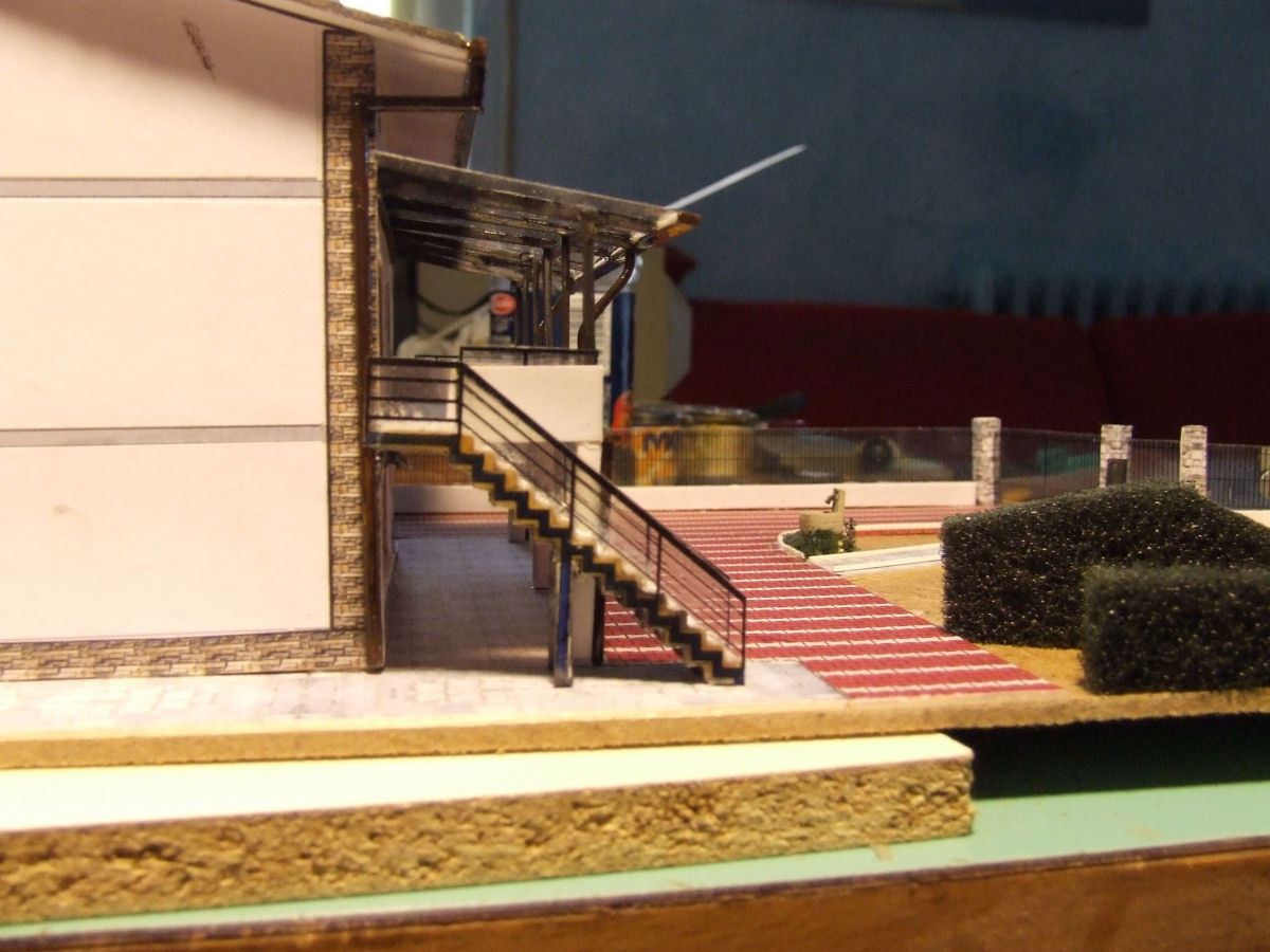

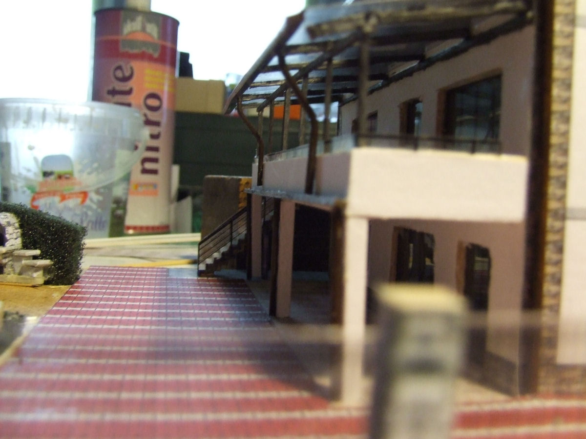

La scala esterna è realizzata in balsa da 2 mm rivestita con un foglio di carta che imita il marmo bianco le ringhiere sono realizzate con il cad e stampate con stampante a getto d'inchiostro su un foglio di plastica trasparente a sua volta laminato così da impedire il deterioramento dello stesso.
176,89 KB

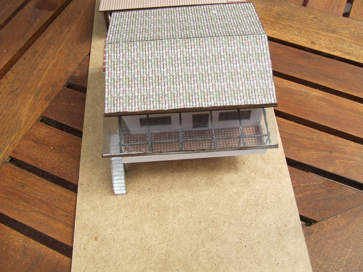

La stessa cosa ho fatto per la copertura della terrazza.
148,94 KB
167,73 KB
Cosa ne pensate?

Il colpo d'occhio è davvero notevole.
M'interessa la tecnica che hai usato per le ringhiere e le inferriate.

Ciao Roberto
mi sono iscritto ad un sito di architettura dove si possono scaricare i DWG per autocad di un gran numero di disegni compresi balconi le inferiate ed i portoni. Con DraftSight che è un programma gratuito di cad ho provveduto a disegnare in scala 1 a 1 quello che mi interessava poi l'ho stampato ridotto in HO su un foglio trasparente per stampanti a getto d'inchiostro dopodichè lo lamino con una coppia di fogli trasparenti per impedire all'inchiostro di rovinarsi e per dare anche maggior consistenza al tutto, certo non è la foto incisione ma rende abbastanza bene senza costare molto e grosso vantanggio non sono legato alle cose commerciali ma posso volendo disegnarlo a mio gusto.

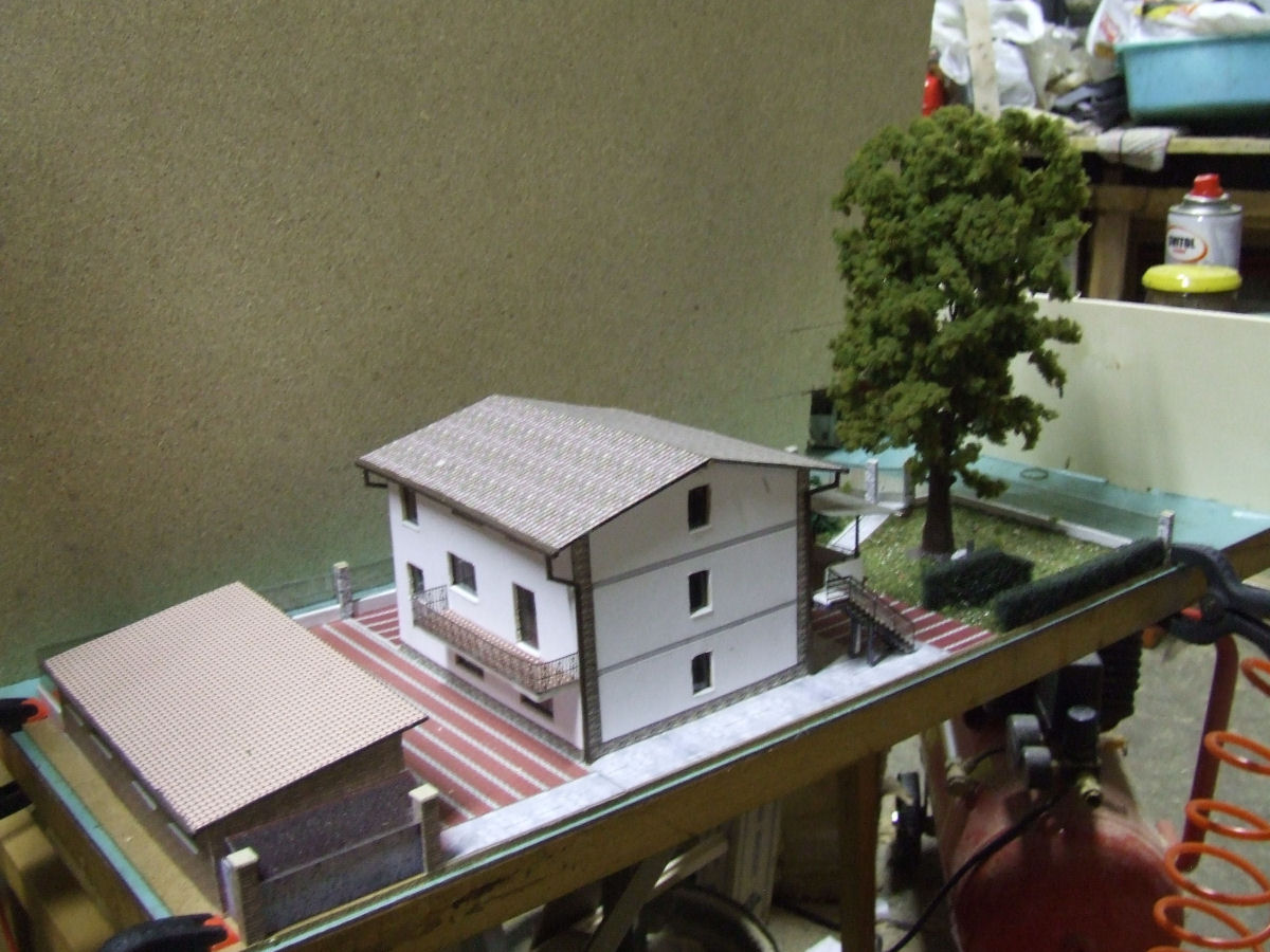

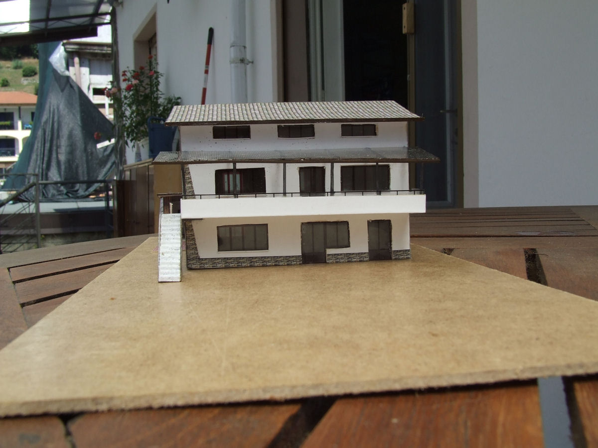

E si Luciano il diorama misura 50 X 21,5 cm finito
190,98 KB
anche se a ben vedere è una casetta normale come dimensioni solo che siamo abituati a quelle commerciali che non sono in scala.

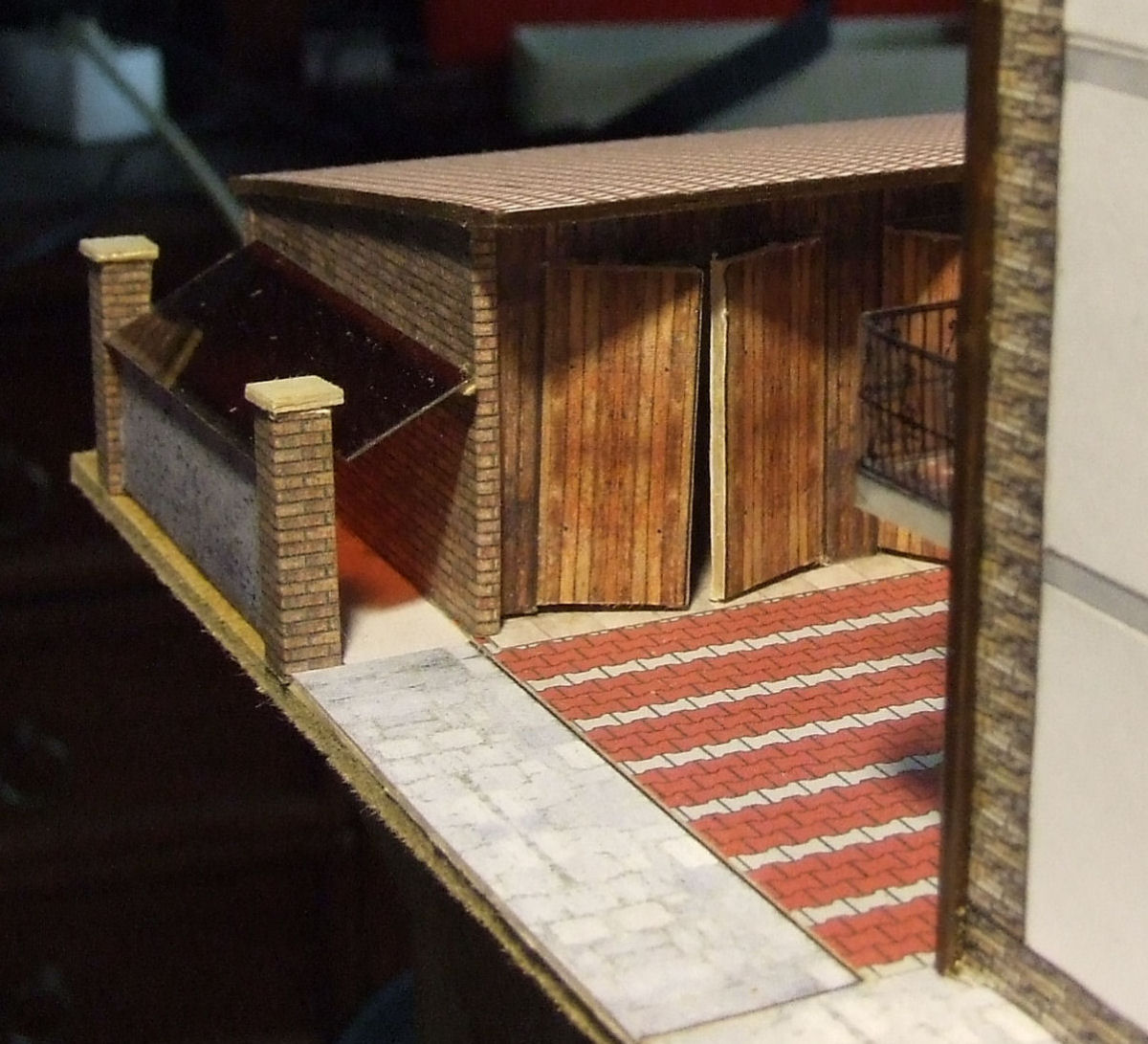

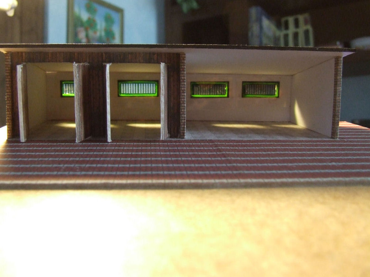

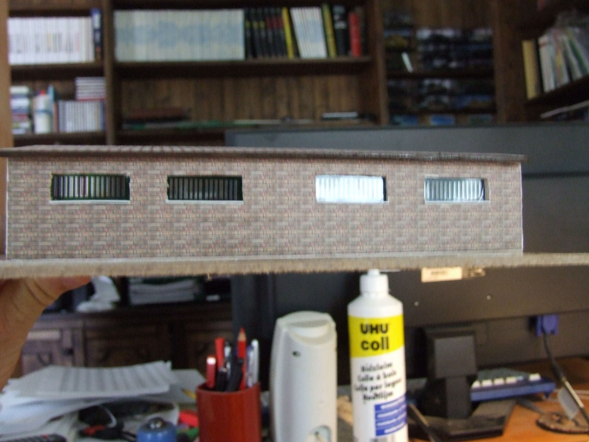

Ho anche realizzato i garage due chiusi (come dal vero) riservati al laboratorio di falegnameria e due per le macchine solo copertura le macchine al vero stanno fuori.
159,91 KB
186,43 KB
il pavimento dello e relizzato con piastrelle 50x50 antiolio.
134,4 KB
Il plastico nel mio immaginario è in mansarda e ne occuperebbe la metà.
Sul fianco sinistro dei garage ho ricavato un vano coperto da carbolux dove tengo gli attrezzi per il giardinaggio ed i contenitori dei rifiuti.

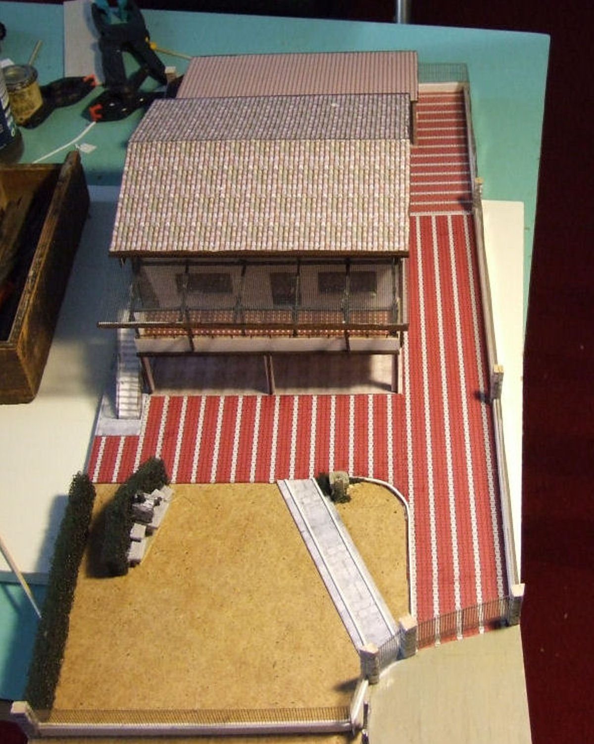

La pavimentazione come al vero è in autobloccanti rossi ma li trovavo troppo uniformi mi è piaciuto modificarli così
302,1 KB
211,42 KB

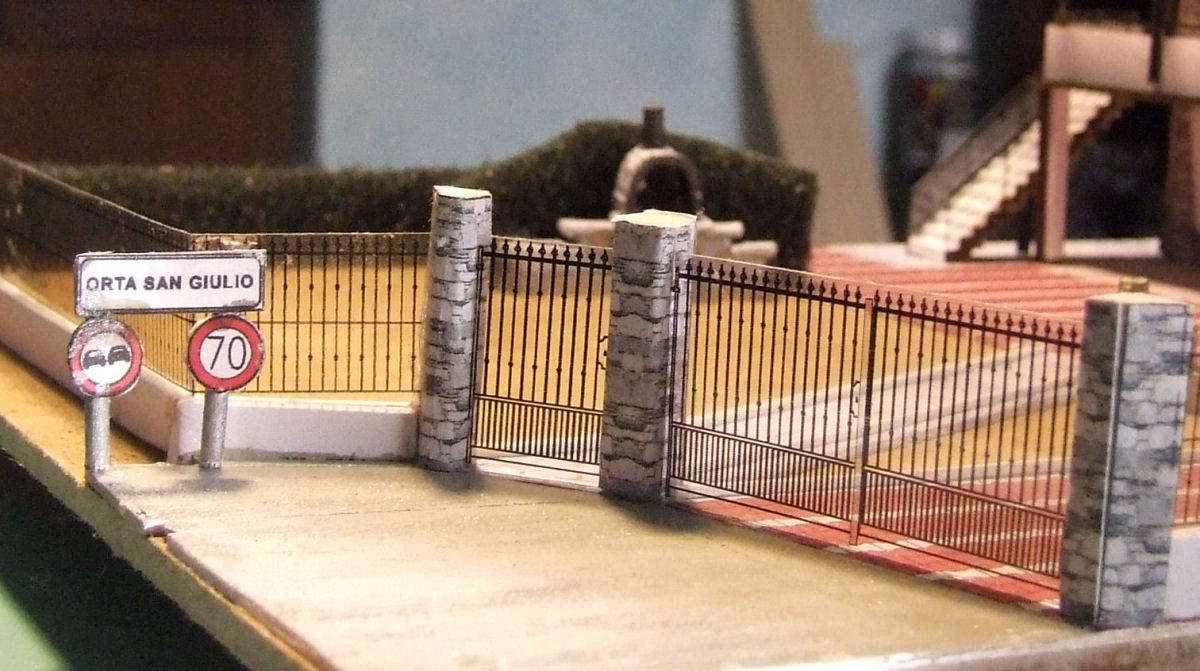

Le pietre utilizzate per rivestire alcune parti dei pavimenti esterni sono ricavate dalle foto degli originali. Nel giardino come al vero ho ricavato il barbecue e la fontanella
la siepe l'ho ricavata dalla paglietta in ScotchBrite, ho provveduto poi a recintare due lati della casa con un muretto basso con sopra un inferriata ricavata nel solito modo ed ogni tot ho inserito una colonna in pietra, ho costruito il passaggio pedonale e quello carraio .
163,39 KB
così si presenta finita dal lato strada
219,27 KB
manca solo da mettere le lose di copertura delle colonne, non ho ancora trovato una pietra che mi soddisfi.

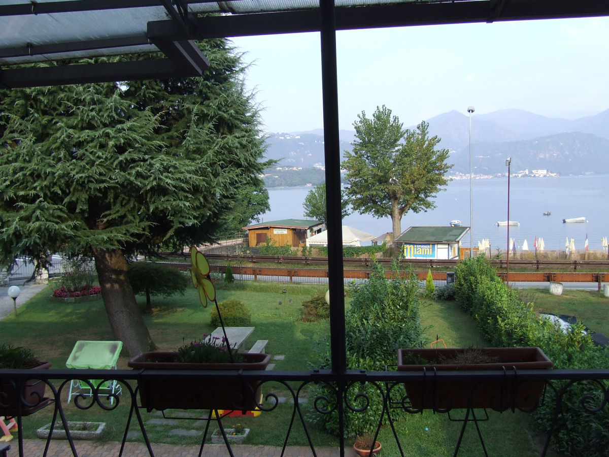

ti ringrazio per l'approvazione del modello, una villa così senza vista lago si potrebbe anche avere la sua quotazione è sui 200.000 € con vista lago come questa e praticamente irraggiungibile anche se i lavori da fare nella realtà sarebbero tanti a partire dal tetto passando alla capottatura ecc.
