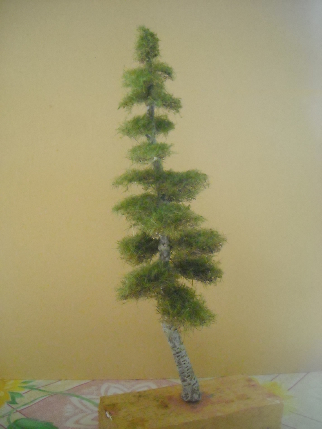

....finita anche l'Araucaria, una conifera che esula dai soliti canoni e predilige i luoghi caldi mediterranei e l'entroterra africano, dove prolifica in molte specie, la sua particolarità, oltre al tronco che ha un che di preistorico, sono le fronde a ciuffi che esulano totalmente dal resto delle conifere che normalmente siamo abituati a vedere e conosciamo molto bene.

e questa è la mia realizzazione:

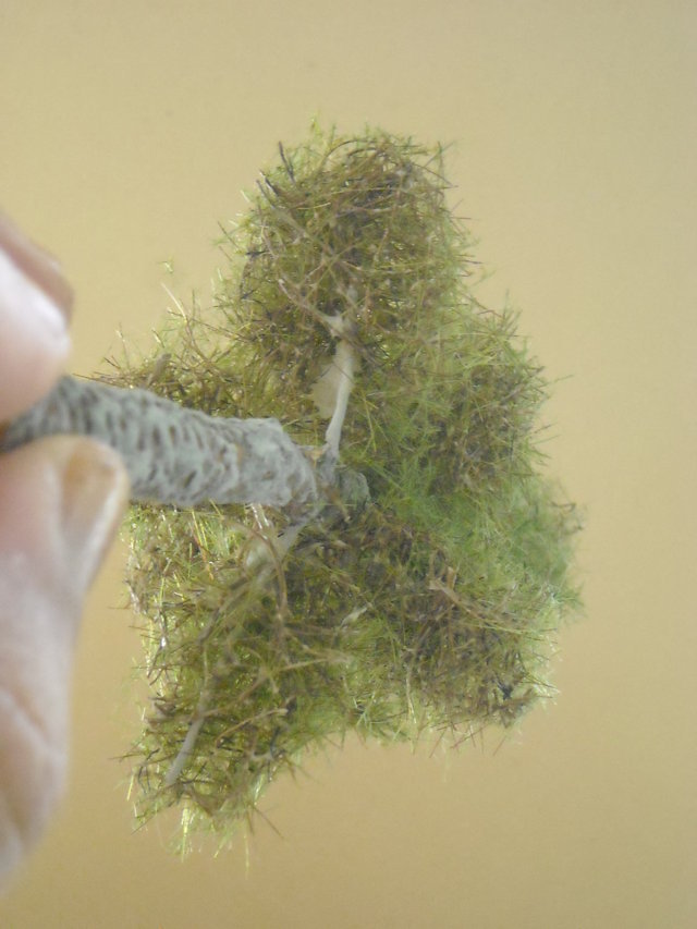

questa è una vista dal di sotto da cui si nota l'intreccio dei rami:

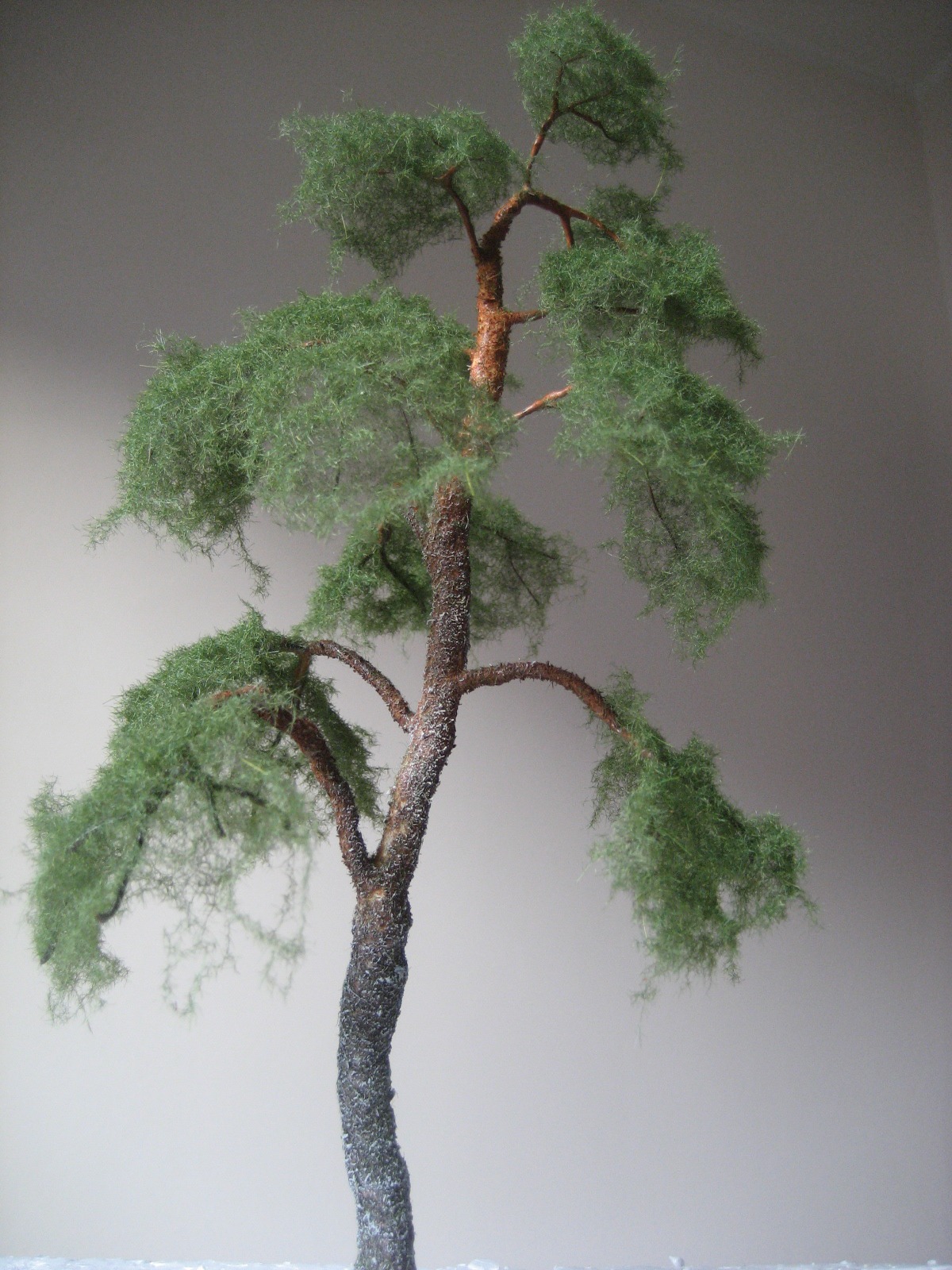

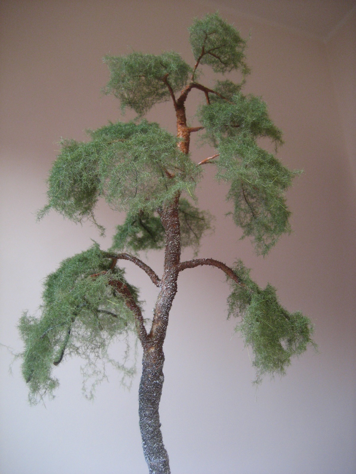

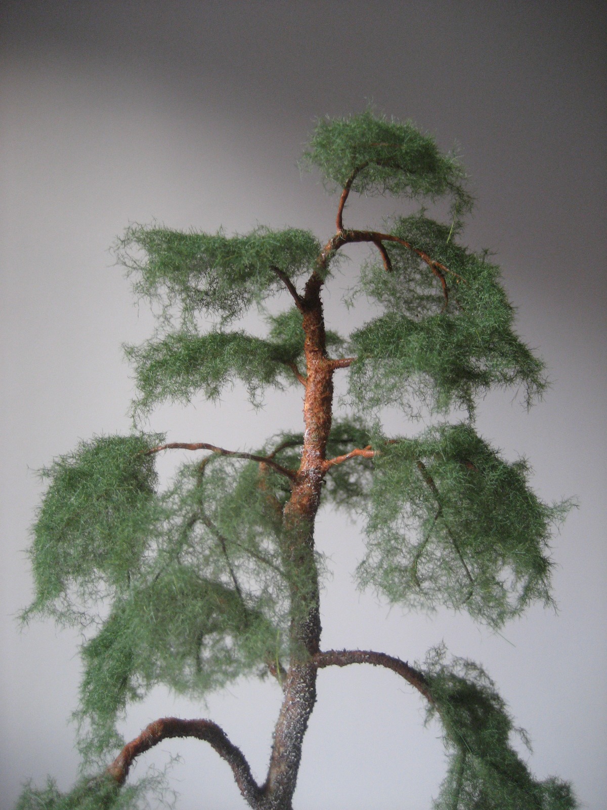

L'ambientazione del costruendo modulo richiede, come alberature principali, betulle e conifere... Mentre per le prime ho un'idea abbastanza precisa di quali errori ho commesso nel riprodurle, con le conifere mi cimento ora per la prima volta... ed inizio con una pino silvestre secolare....

Ottimo lavoro Alessandro, complimenti vivissimi per la realizzazione!!!! :cool: :wink:

Molto bello Alessandro, come li hai fatti?

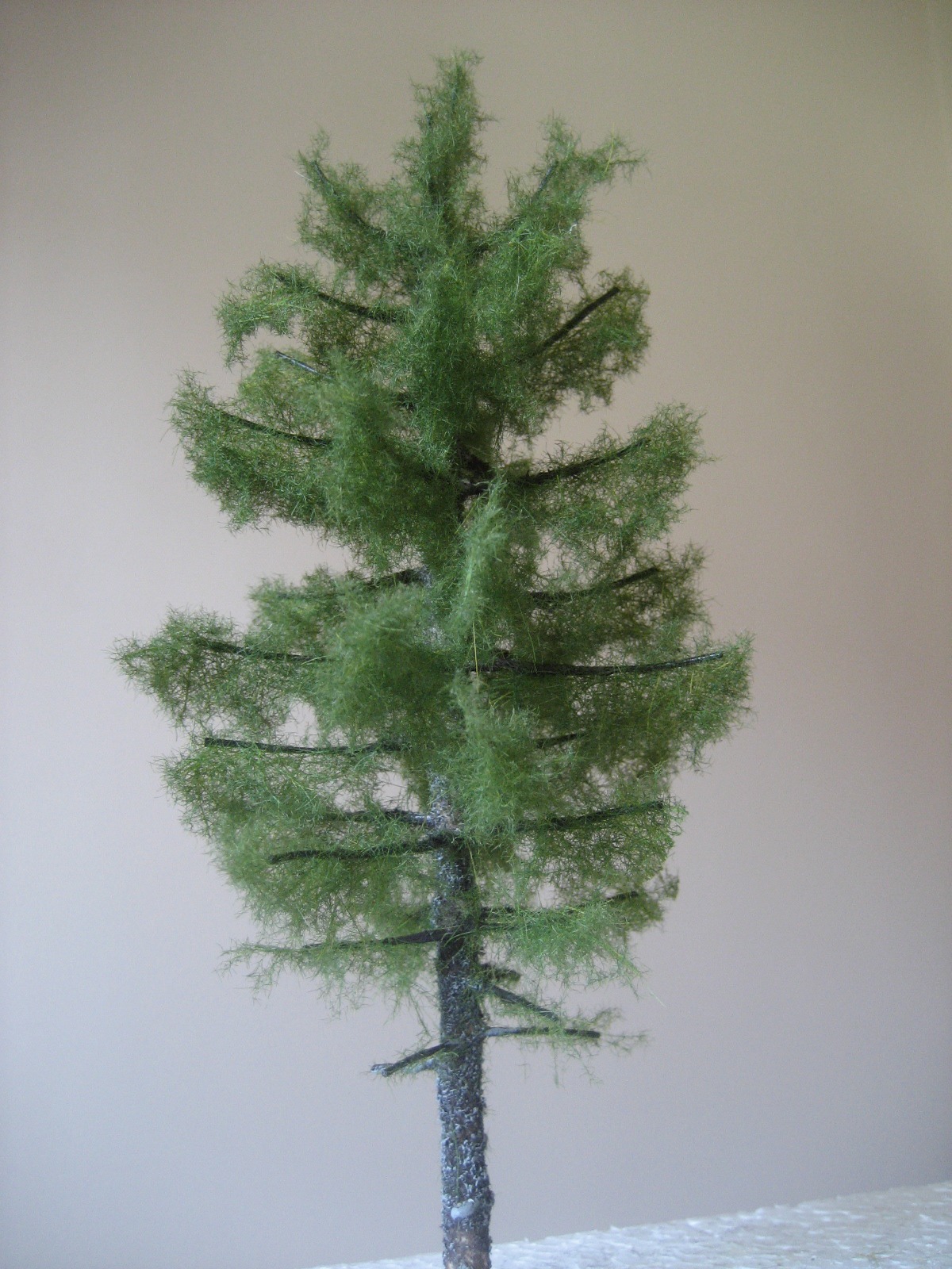

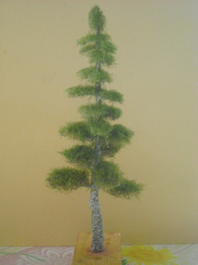

proseguono le realizzazioni, ora è il turno di un abete...... singolo, perchè se facesse parte di un gruppo andrebbe un po' rivisto nello sviluppo dei rami....
@Fabrizio
il materiale con il quale li ho realizzati è il seguente: filo di ferro di diversi spessori, gesso e stucco per pavimenti, fibre sintetiche di differenti lunghezze, filtro di lana per acquari... colori acrilici a spuzzo e a pennello.... scala imperfeTTa....

Bello anche questo Alessandro, ti darei un consiglio, per gli abeti non usare il filtro come base, metti direttamente i filamenti d'erba sui rami, sempre di diversa lunghezza come già fai ma anche di diverso colore (marroncino i più lunghi per primi e due tonalità di verde per i più corti per secondi), ed una volta applicati sui rami (credo tu usi il pianta erba elettrico) passa il phon con l'aria fredda ed a velocità lenta/media direttamente dalla sommità della pianta verso la radice in modo di portare tutti i filamenti verso una sola direzione e domare quelli "ribelli" che fanno somigliare ad un pino un abete..... ;-) comunque stai andando benissimo.... :cool:

Ciao Carlo,
scusa se sono poco "reattivo" nelle risposte, ma il tempo è purtroppo sempre "tiranno"...
Molto interessante la soluzione del phon, da tenere presente!
In merito all'abete posso dirti che in effetti non ho utilizzato il filtro di lana, ma l'effetto "riempimento" che hai correttamente notato credo sia dovuto alla doppia passata con filamenti da 12 mm. La singola passata mi era sembrata insufficiente... probabilmente avrei dovuto effettuare la seconda senza l'ulteriore nebulizzata di colla... ti posso dire che dal vero l'effetto è molto attenutato, ma ho volutamente scattato una foto da vicino con risoluzione adeguata perchè, come è noto, la foto "non mente", e becca semptre le imperfezioni!!!!.... Stavo tra l'altro riflettendo sul fatto che la tecnica con "filamenti + dispositivo elettrostatico" è nata, a ben vedere, per le scale minori, in primis per la N, con risultati sorprendenti... Ho potuto constatare che l'adattamento alla scala H0 porta quasi sempre all'indesiderato effetto "filo pazzo", come hai notato tu.... nel mio caso ho lavorato parecchio con i manici di due pennelli per "raddrizzare" le fibre, senza risucire ad ottenere l'effetto voluto al 100%... Eppure ritengo fondamentale riuscire a riprodurre questo tipo di conifere in maniera ottimale perchè è molto diffusa e ben si presta ad essere inserita in plastici e diorami... Per ora, quindi, almeno per gli abeti e simili, i prodotti tipo Silhouette Mininatur garantiscono una resa finale più consona alla realtà, ma credo si possano raggiungere risultati almeno pari... vedremo!

Io, varierei la lunghezza dei filamenti 12 mm come prima passata e 6 mm. come seconda variandone anche il colore, in luogo della colla userei della semplice lacca per capelli e con il phon dovresti "domare" tranquillamente i filamenti ribelli....ovviamente ognuno ha la sua tecnica e c'è ne veramente tante....complimenti per il lavoro e continua a tenerci aggiornati.... :wink: :grin:
