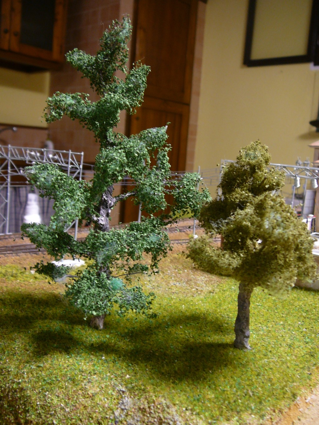

Seguendo i consigli di Carlo (che ringrazio ancora) ho fatto tre alberelli per il modullo TT.
Dato che si chiama "Modulo sottostazione elettrica" e non "modulo della foresta impenetrabile" ho deciso di fermarmi qui, fare alberi non mi entusiasma :cool:

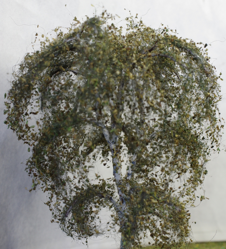

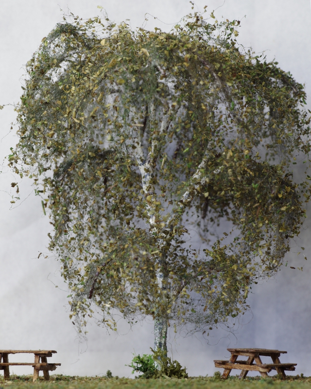

Nel modulo Cascina Vecia, vi sono diversi alberi/alberelli fatti in maniera abbastanza semplice, per lo più trattasi di teloxis con incollati fiocchi di varie tonalità.
Ora, volendo inserire almeno una pianta un pò più specifica, ecco il mio tentativo.....[:I]
ho per prima cosa letto queste discussioni per capire il da-farsi, le piantagioni di Carlo sono spettacolari e viste dal vivo, sono ancor più reali :cool:

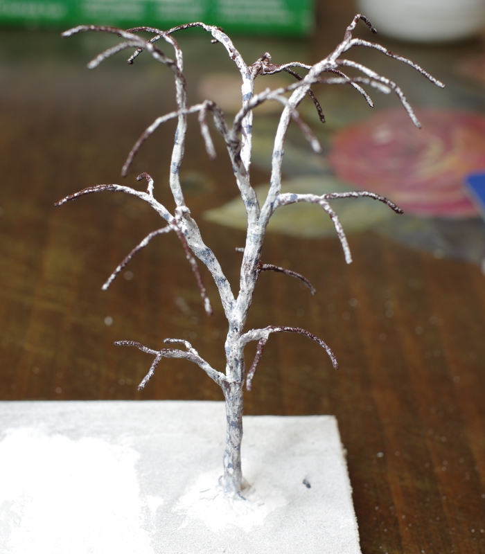

si parte,
intreccio di filamenti elettrici
348,37 KB

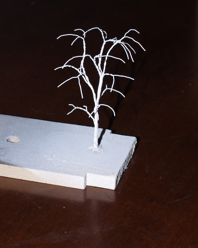

poi ho dato delle passate di fondo per creare uniformità del tronco con colorazione tendente al bianco (in effetti vorrei ricreare una betulla)
310,91 KB
con delle leggere strisciate orizzontali marrone scuro / nero cerco di ricreare la caratterisca corteccia
303,55 KB

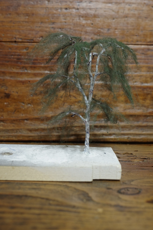

a questo punto per riprodurre i rami più sottili con le foglie ho dapprima provato dei filamenti con foglioline incorporate della silflor ma non riuscendo ad aprirle nella maniera più opportuna ho cambiato prodotto.
Ho utilizzato della "lana" finissima d'acciaio, quella che si usa per lucidare il legno e sfoltendola ampiamente l'ho poi incollata ai rami del tronco
282,19 KB
Ed ora .... le foglie.....

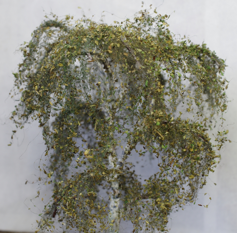

Origano e basilico secchi, prima triturati ulteriormente poi, dopo passate di lacca sulla chioma, distribuiti a pioggia cercando di coprire tutta la superficie
539,19 KB
501,02 KB
a questo punto, il posizionamento nel modulo
465,48 KB
nel modulo Cascina Vecia, la betulla ha trovato dimora

#507 Messaggio da dilan »
Bravo Riccardo, hai fatto un ottimo lavoro, la betulla è molto bella e realistica.
Re: Tecniche per realizzare alberi
#508 Messaggio da MrMassy86 »
Davvero bella Riccardo, complimenti :grin: Massimiliano :cool:
#509 Messaggio da Marshall61 »
:cool: ...lavoro ineccepibile Riccardo, complimenti vivissimi per la realizzazione!...un bellissimo albero "da centro" :cool: :cool: :cool:
L'unico consiglio che ti posso dare è di accertarsi di aver spruzzato bene la lacca sulle foglie triturate, essendo materiale organico tende a perdere il colore rapidamente ed a richiamare piccoli insetti; mi domandavo, a riguardo del materiale della Silfor, se hai utilizzato quello apposito per le trama delle betulle.....[8]...infatti, come per quello dei pioppi, hanno una disposizione delle foglie più rada ed il supporto/trama è molto allungato, nel caso tu abbia usato un fogliame destinato per uso a qualsisi altra latifoglia, è conprensibile che la dipanatura come il posizionamento risulta difficoltoso ed infruttuoso......
Ad ogni buon conto hai fatto un ottimo lavoro!!! :cool:

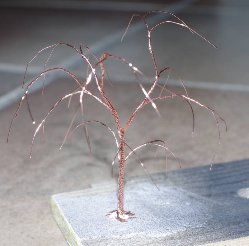

Ho pubblicato il tutorial sul mio sito riguardante alberi costruiti con legno e rame...http://www.trainpassion.it/public/SubCh ... height=140
questi sono i materiali di base
qui qualche step
e questo è il risultato finale

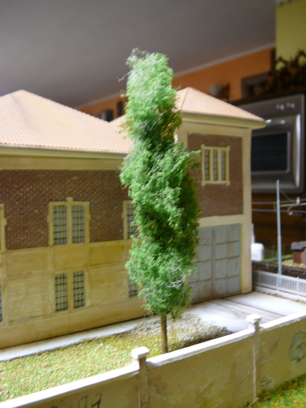

#525 Messaggio da Marshall61 »
...un pò di tempo fà avevo postato le foto della costruzione di 10 cipressi in scala H0 costruiti per l'amico Antonio Zambelli di Bergamo......ora hanno trovato dimora su uno dei due moduli, a norme Marklinfan Club Italia da lui costruiti e che verranno esposti con il resto del modulare alla mostra di Genova di sabato e domenica prossimi.
Questo è lo scenario:
286,96 KB
