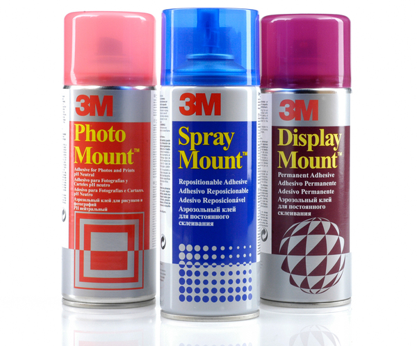

#461 Messaggio da Pierluigi1954 »
Per incollare il fogliame usa questa colla spray, costa ma è fantastica :wink:

#470 Messaggio da fabrizios »
Un consiglio per la colla spray: noi utilizziamo e proponiamo la colla spray della Bostik che in pratica è lo stesso prodotto prima marchiato Bison. Non appesantisce (purchè non ne spruzziate troppa), è facilmente direzionabile onde evitare di colpire il tronco, non rimane appiccicosa, non fa filamenti e ha un notevole potere adesivo. Le colle 3M le abbiamo provate tutte (ripeto ... tutte) ma con scarsi risultati ed inoltre hanno un costo spropositato (spesso si paga molto il marchio).
Se v'interessa l'argomento vegetazione visitate questa pagina,
http://www.rotaie.it/New%20Pages/MasterVegetazione.html
risale ad alcuni anni fa ma i materiali e le tecniche sono tuttora valide
