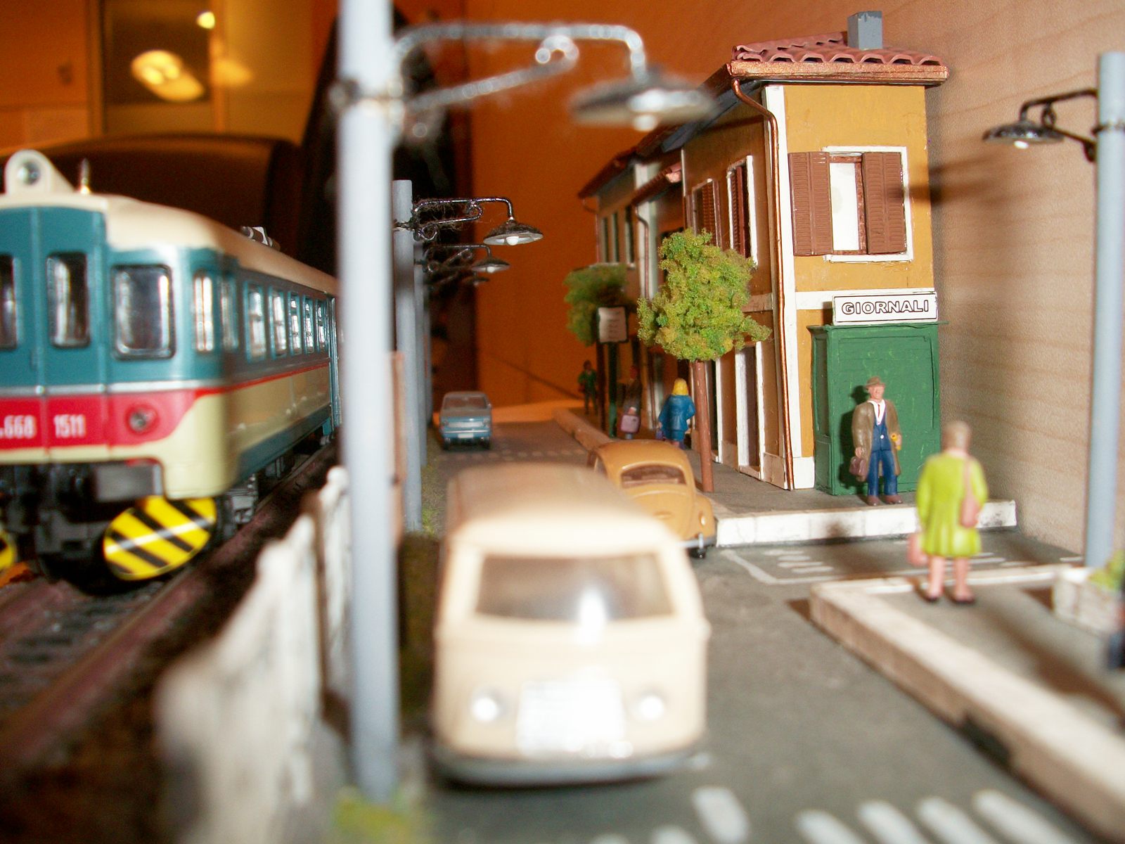

sono rimasto sconvolto da come una semplice fascetta da elettricista può creare una persiana.... :razz: :smile: qualcuno può illustrarmi qualche lavoro fatto cosi?
Molto indicativamente, dato che è ancora da terminare, e le "persiane" sono solo appoggiate per fare la foto:

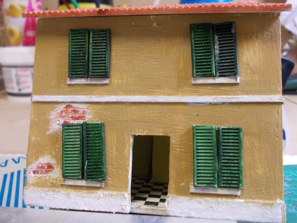

#128 Messaggio da adobel55 »
Le fascette fermacavi sono un ottimo prodotto per fare le persiane, ce ne sono di varie larghezze in modo da rispettare la scala e la larghezza della finestra.
Un'attenzione però, le righe orizzontali delle fascette hanno un verso, a seconda che si montino danno l'idea della persana chiusa, alette verso il basso, alette verso l'alto per le persiane aperte.
Inoltre, proprio per fare i pignoli, di lato le fascette hanno una mostrina continua, mentre per la parte alta e bassa, a seguito del taglio, tale mostrina non ci sarebbe.
Pertanto si potrebbe sopperire con un pezzettio di cartoncino a chiudere la parte superiore e quella inferiore, poi ritagliato a filo, in modo da dare l'impressione che ci sia la mostrina anche sopra e sotto la persiana.
Spero di esseremi spiegato nell'esposizione.

Ti allego anche io un paio di foto di come ho utilizzato le fascette per fare le persiane.

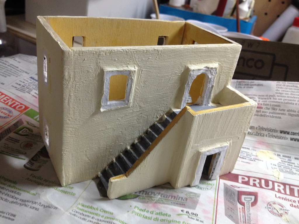

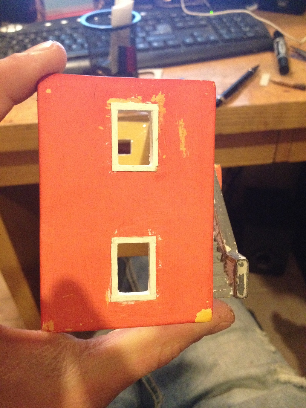

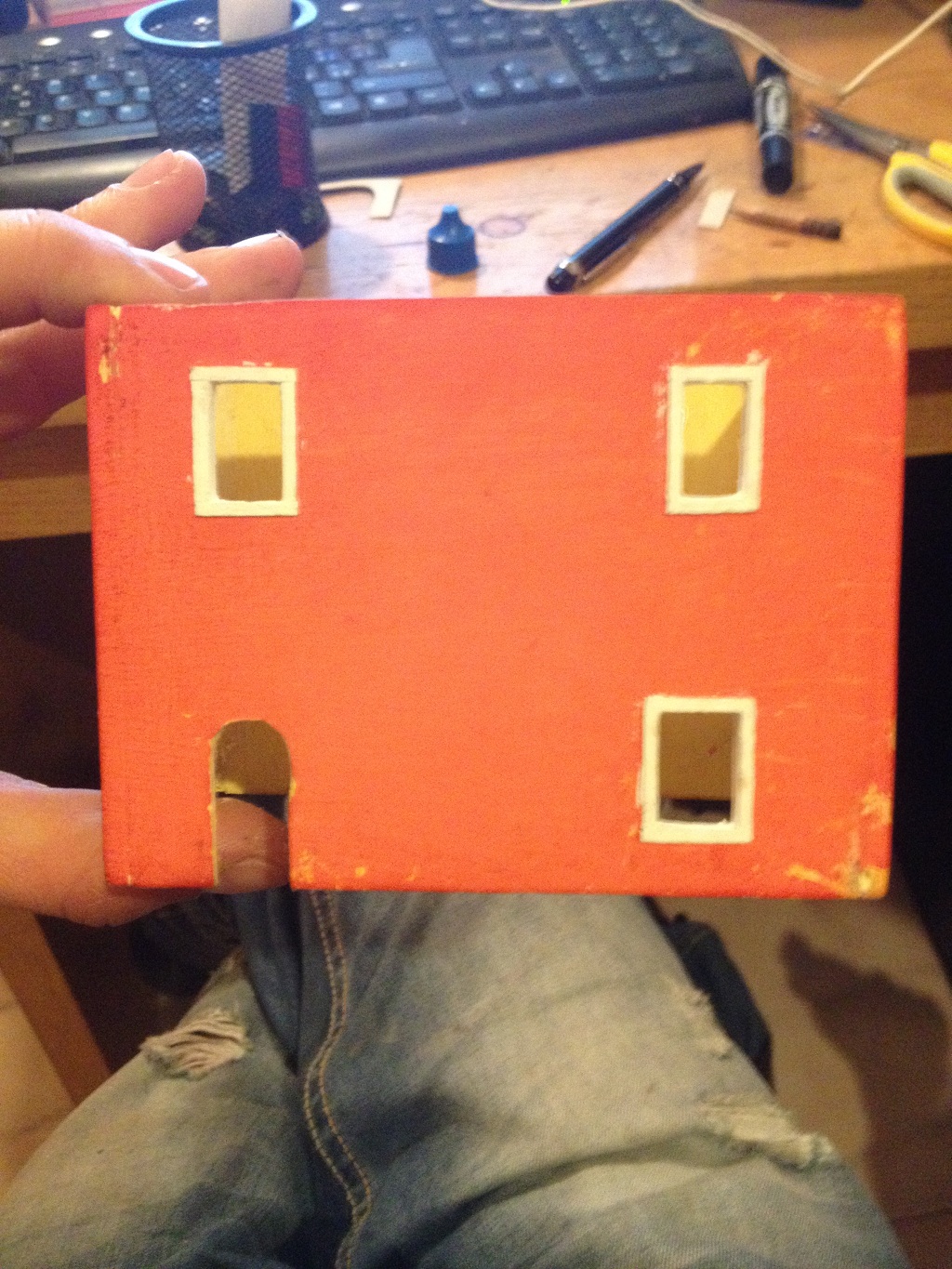

ecco le cornici me ne mancano solo 2 che ne pensate?

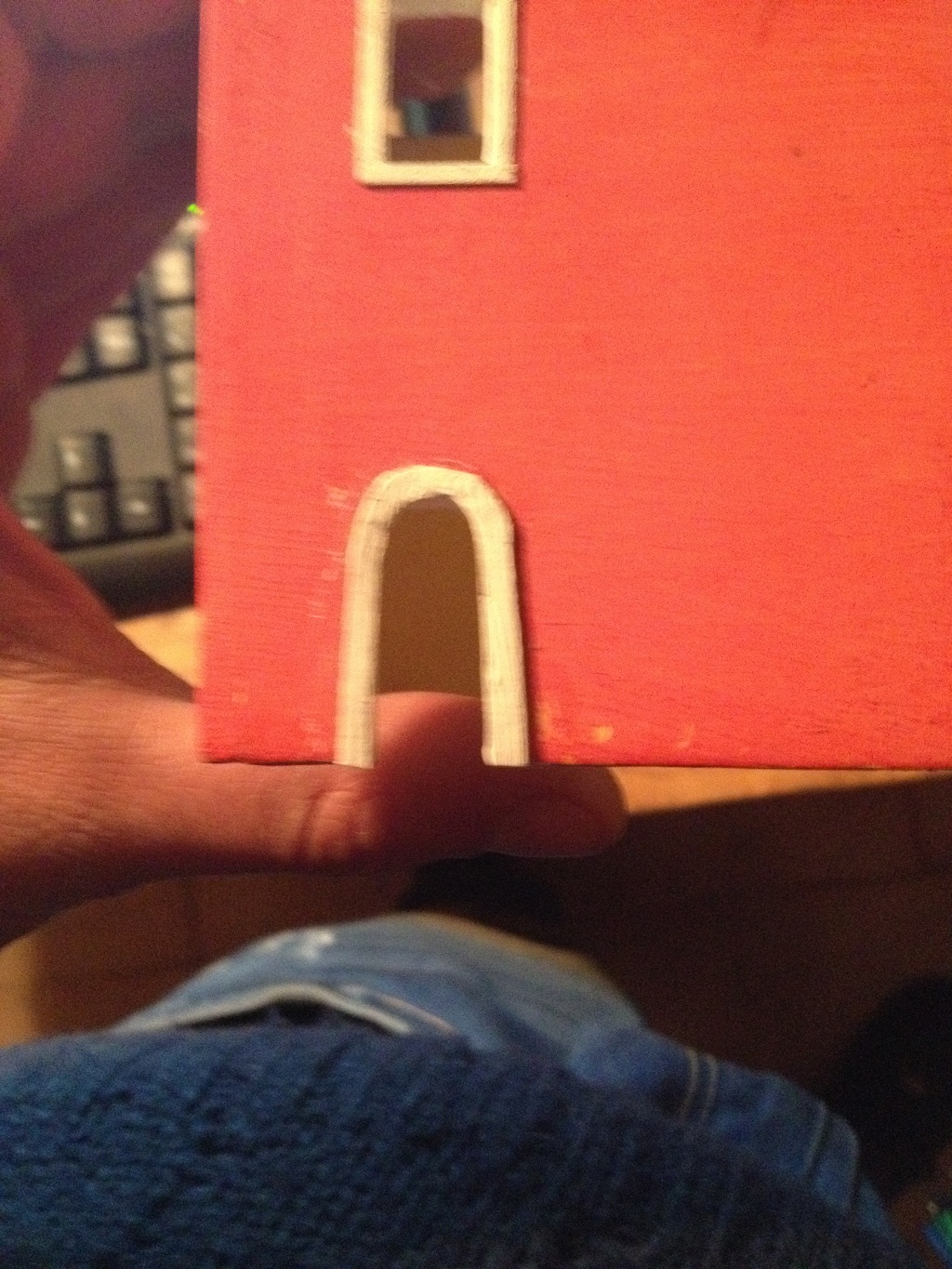

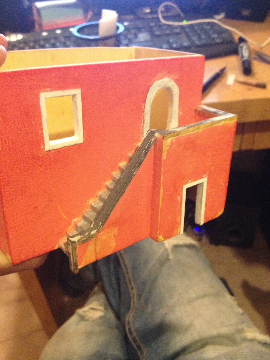

e infine l ultimo arco solo gli archi sono realizzati col cartoncino tutto il resto è con i listelli
532,61 KB
Fiorenza Leonardo
eon89
Messaggi: 199
Iscritto il: sabato 25 ottobre 2014, 11:31
Nome: leonardo
Città: mentana
Re: costruzione casa in miniatura
#134 Messaggio da eon89 »
allora cosa ne pensate ? l 'arco sopra le scale è stato fatto apposta un po piu largo!!! :grin:

#135 Messaggio da MrMassy86 »
Molto bene Leonardo :wink: Massimiliano :cool:
554,46 KB
Direi che confrontando le precedenti prove è un buon passo avanti, anche se perfettibile.
283,26 KB
Te lo abbiamo già detto vero che i risultati migliori si hanno provando, riprovando e ririprovando? :cool: :cool: :cool:

#138 Messaggio da Egidio »
liftman ha scritto:
554,46 KB
283,26 KB
Infatti....Condivido anch' io il parere espresso dall' amico Rolando. :wink: Saluti. Egidio. :cool:

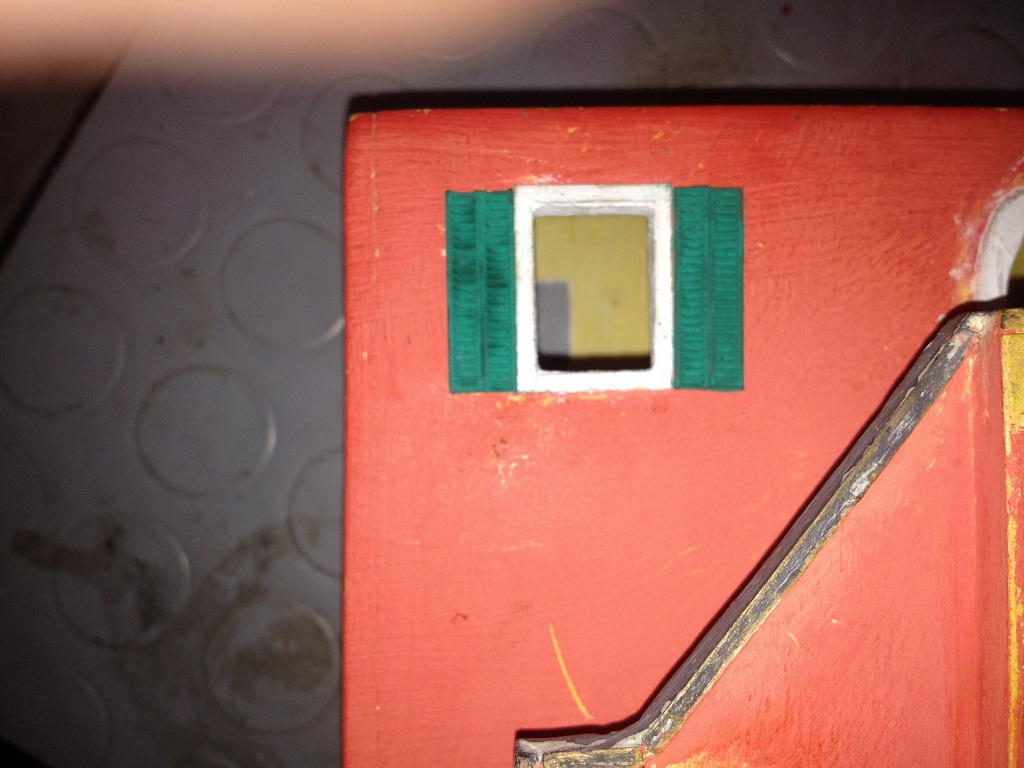

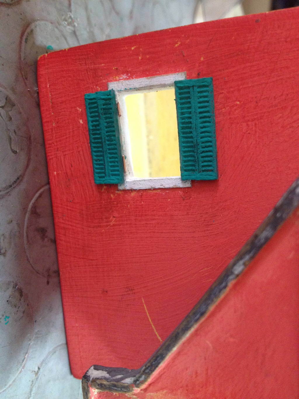

ed ecco a voi le persiane.......
206,13 KB
cosa ne pensate mi sa che vanno sopravvoste alla cornice o sbaglio ora vorrei realizzare il dentro della finestra cosa mi consigliate avrei pensato la rete da giardino e un riquadro di plexiglas o roba simile... che ne pensate ???dritte??
Fiorenza Leonardo
Messaggi: 11366
#141 Messaggio da adobel55 »
Di solito le persiane chiuse si inseriscono nel riquadro della cornice, quindi aperte vanno sul riquadro e la parte superiore ed inferiore deve essere a filo interno della cornice.
Per le finestre di solito uso un foglio di acetato come vetro e come telaio uso listelli di legni da 1 mm. oppure cartoncino intagliato.
Dietro al vetro di solito metto del nastro di carta per carrozzieri i cara velina o carta crespa attaccato tutto con vinavil. No cianoacrilato altrimenti rovina il plexiglass o l'acetato.
#144 Messaggio da eon89 »

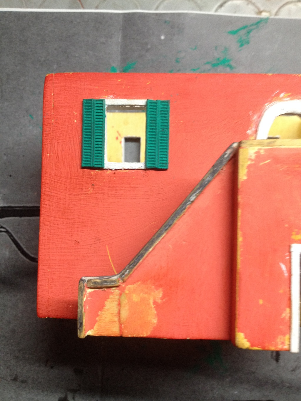

quindi se ho ben capito devono venire cosi piu o meno a essere pignoli sono da ritoccare le persiane facendogli la specie di telaietto alle estremita!!!! a breve la finestra
396,16 KB
Fiorenza Leonardo
Messaggi: 11366
#145 Messaggio da adobel55 »
Devi accorciare le persiane, i telaietti sono una pignoleria.

#148 Messaggio da eon89 »
si lo so che vanno accorciate sia sopra che sotto riguardo i telaietti delle persiane non sono tanto d accordo.... sono le pignolerie a rendere piu verosimile un modello non credete?? :grin: :smile:
