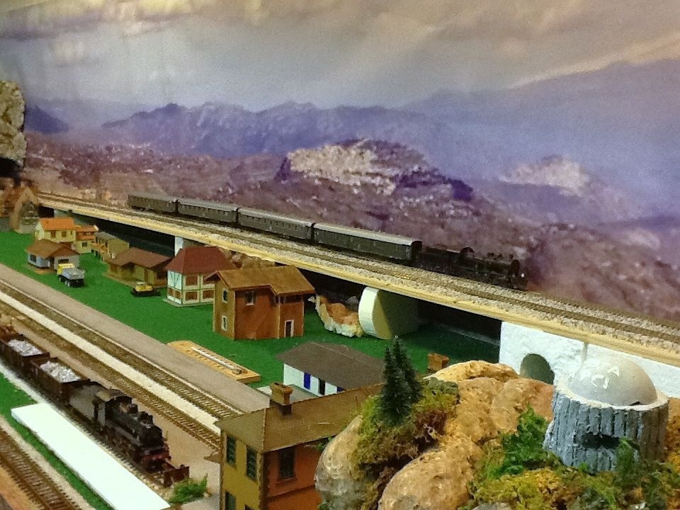

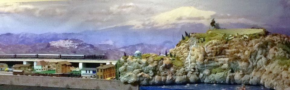

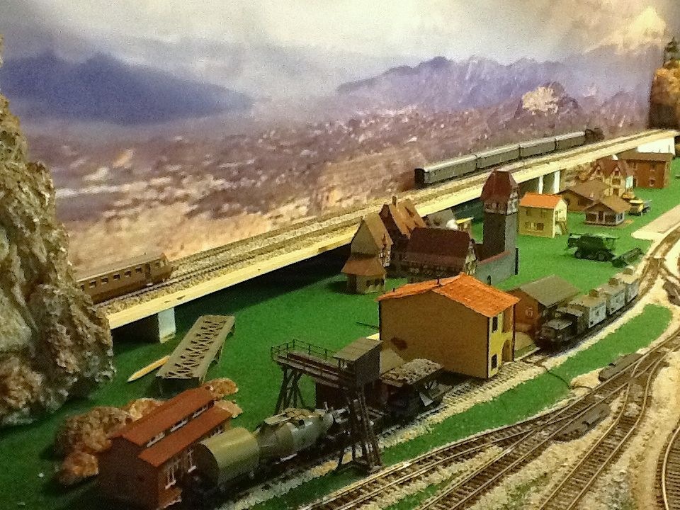

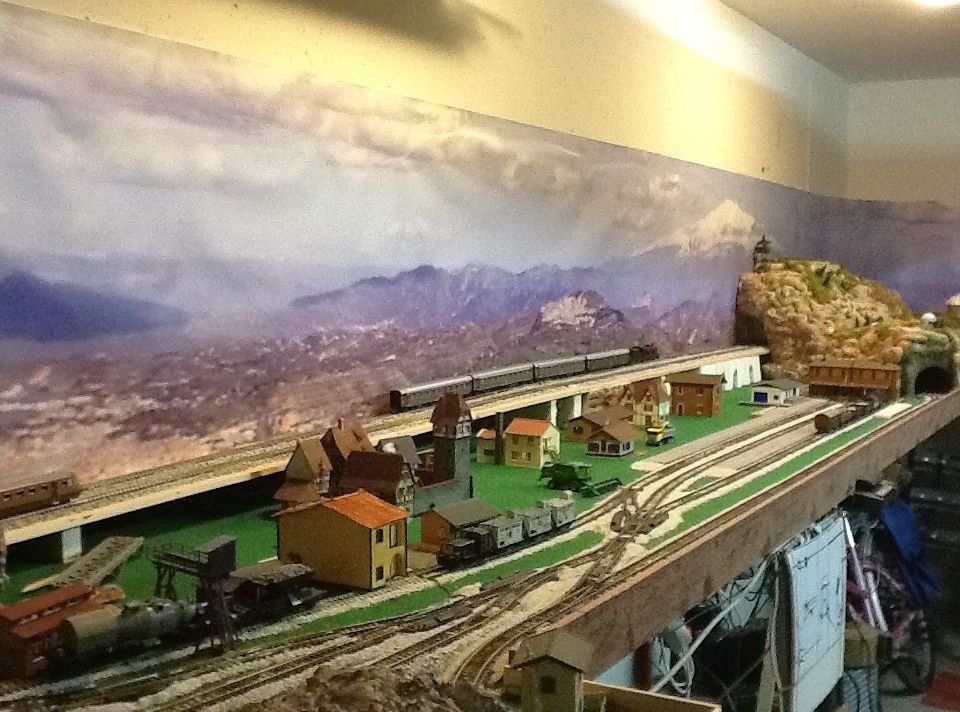

È arrivato il fondale con il panorama della Sicilia interna con l'Etna.
Sono soddisfatto della sfocatura, che volevo proprio così per evitare l'effetto del troppo finto e per simulare la lontananza.
La posa è stata alquanto difficoltosa, perchè il plastico è fissato a parete e non rimovibile. Infatti qualche onda si nota. Ma nel complesso sono soddisfatto.
Le foto sono bruttine, lo so.
A voi il giudizio:

Direi che il tutto ne ha guadagnato... è in PVC ??
Re: È arrivato anche il fondale
#7 Messaggio da cararci »
PVC adesivo, anche se dell'adesivo ho usufruito solo lungo il bordo superiore, per obbiettive difficoltà di manovra!

I vostri commenti confortano molto il mio portafoglio! E per fortuna anche mia moglie e del vostro stesso parere. Uff, è andata!

Certamente! Sono là per avere un'idea degli spazi per il futuro centro abitato. Se hai notato, dall'altra parte c'è anche un villaggio con case a graticcio, tutto fuorché siciliane!

Le fotografie le hai fornite tu alla tipografia?
Complimenti è veramente bello avere sempre sott'occhio la nostra amata Sicilia.
Ciao Carlo
#17 Messaggio da cararci »
Ciao Carlo
Ho trovato la foto ad alta definizione con Google, poi l'ho tagliata nel formato che vedi e spedito il file alla stampa.
Ferruggia Carlo
Messaggi: 682
Città: Romano di Lombardia
#18 Messaggio da Ferruggia Carlo »
Ti ringrazio, ma che misure ha il fondale?
#19 Messaggio da cararci »
940x70 cm., costo 94 €
