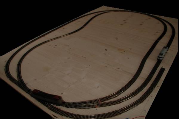

Dunque, avevo davanti a me essenzialmente due scelte: o un plastico lineare dove poter fare un bel pò di manovre ma che non avrebbe permesso di far "girare" i treni, o un plastico basato sul classico ovale con meno possibilità di manovra, ma con quella di far girare indefinitamente i miei convogli.
Inizialmente, avevo pensato ad una soluzione su più livelli, ma all'atto pratico la cosa si è rivelata non fattibile: lo spazio a disposizione (1,80 x 1,20) avrebbe comportato la creazione di salite estremamente ripide e molto poco realistiche..
Dunque, ho ripiegato su una soluzione in piano su un unico livello.

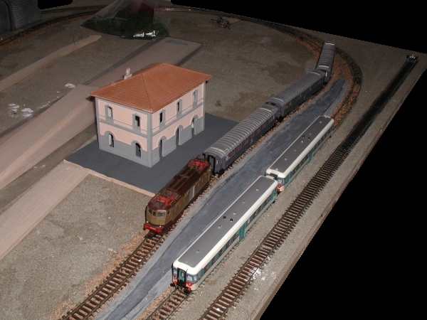

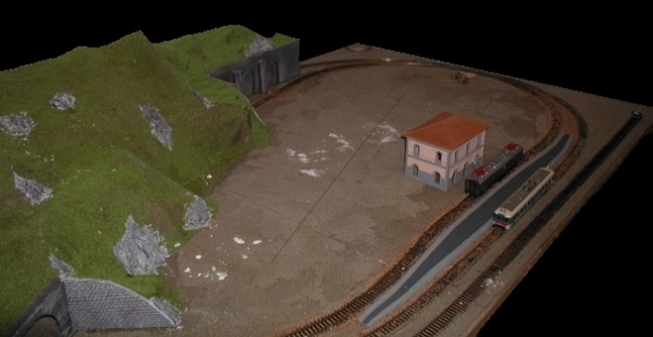

L'idea di base, per sfruttare al meglio il poco spazio disponibile, è stata di realizzare una stazione di linea secondaria nel momento dell'abbandono della vecchia linea non elettrificata per il passaggio alla nuova linea elettrificata..
Ecco quindi che il percorso, all'uscita dalla stazione si dirama in due parti: una decisamente più tortuosa dell'altra.

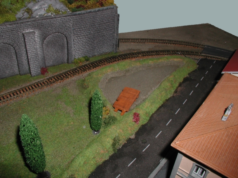

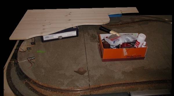

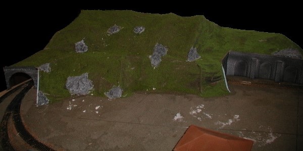

Piazzati i binari, tutti flessibili, ho posizionato un piano di legno sagomato che avrebbe poi avuto la funzione di sostenere la montagna.
Prato Nord
Prato Nord

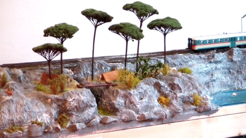

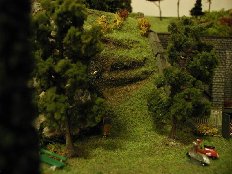

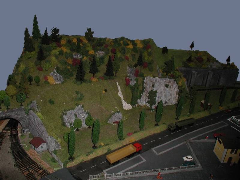

Subito dopo, con sabbia per il fondo, carta di giornale, colla vinilica, acqua e tanta pazienza, ho modellato il fianco della montagna che è ho poi ricoperto con la classica erba in fili che si trova in tutti i negozi di modellismo.
Le rocce sono state create spalmando direttamente gesso liquido sul fianco del monte.
Una volta essiccate, sono state colorate di varie sfumature di grigio, bianco, marrone e nero.

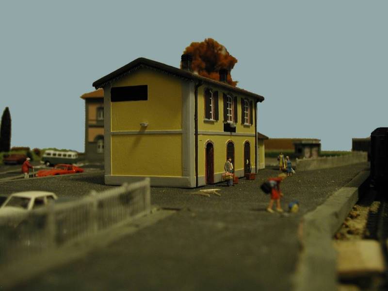

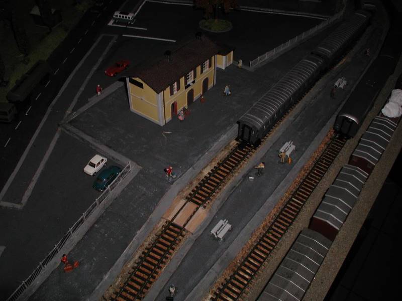

Il passo successivo è stata la banchina della stazione: carta vetrata dipinta per simulare l'asfalto, legno di balsa sagomato a mano, vernice e, al solito, tanta pazienza.

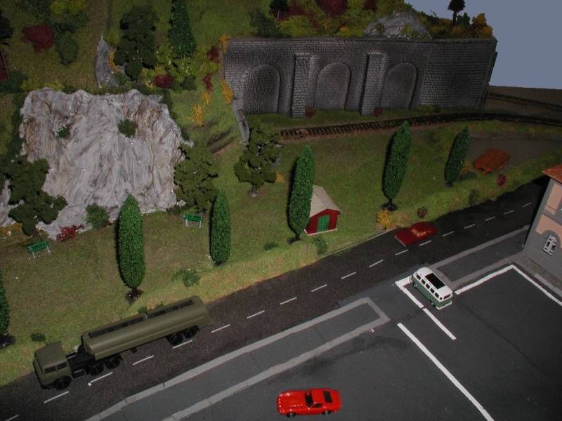

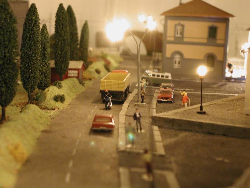

La strada statale che attraversa il mio paesino è fatta, molto semplicemente, con i rotoli di finta strada che si trovano nei negozi di modellismo.
A questo punto del lavoro, inizia il prezioso contributo del Consulente Estetico del plastico: Nunzia.
Ed a lei è stato dedicato il plastico: Prato Nord altro non è che un nome di pura fantasia, ma ideato in modo da sembrare di origine ferroviaria e, soprattutto, avere le sue iniziali.
È stata lei a suggerire tante, se non tutte, le migliorie, le aggiunte ed il modo di posizionarle sul plastico per avere un effetto veramente realistico.

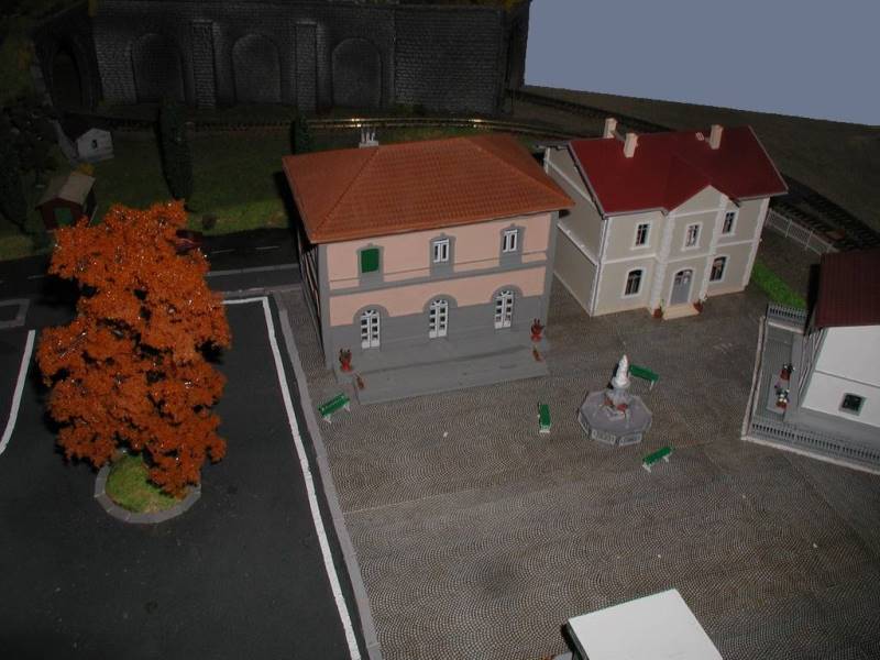

Grazie a lei, è nata la parete per arrampicata, la piazza è stata modificata aggiungendo alcuni nuovi edifici, sono arrivate le piante ed i vasi dei fiori, ecc…
I contributi sono tali e tanti che non è possibile elencarli tutti.
L'argine di protezione sul lato della strada con il viale dei cipressi è una delle ultime aggiunte sul plastico.
E finalmente, iniziano ad apparire un pò di personaggi per dare maggior vita al plastico.

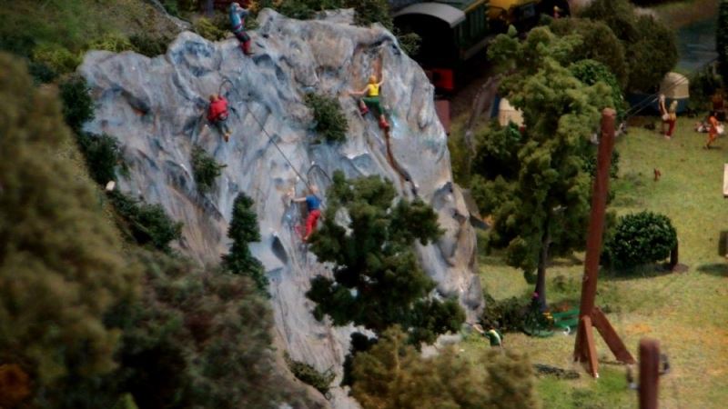

La parete per arrampicata
Prato Nord
Prato Nord

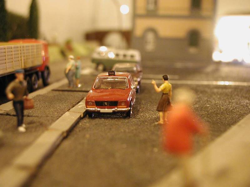

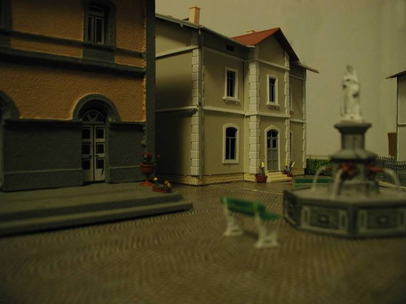

La piazza
Prato Nord
Prato Nord

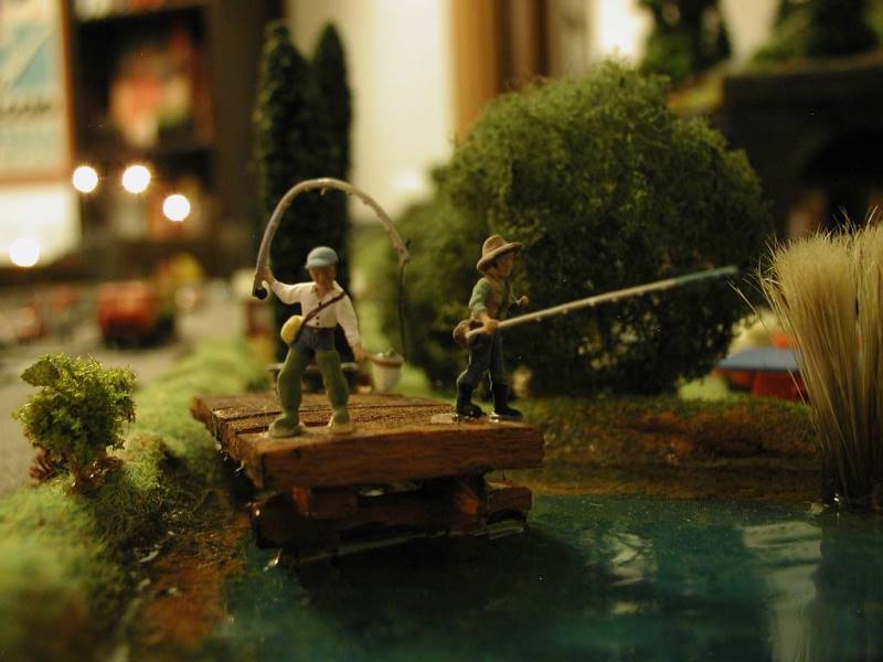

Una delle ultime aggiunte: il laghetto con tanto di pontile per i pescatori (non ancora posizionati).

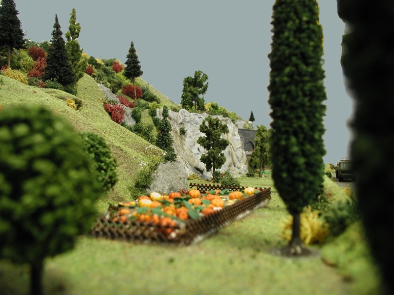

E, dulcis in fundo, su suggerimento del mio meraviglioso Consulente Estetico, è arrivato il campo di zucche…
Il pontile per i pescatori

Il campo di zucche
Prato Nord
Prato Nord

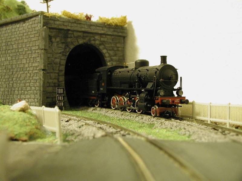

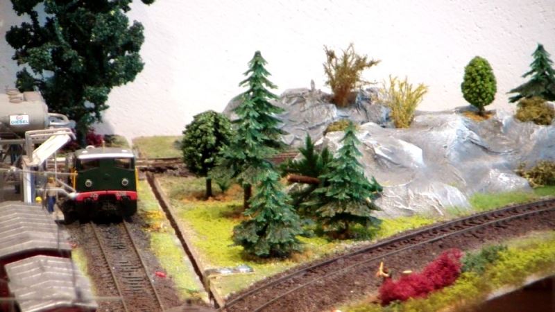

462 in azione
Prato Nord
Prato Nord

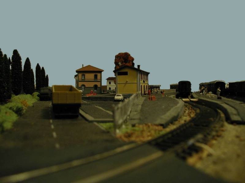

Ingresso in stazione
Prato Nord
Prato Nord

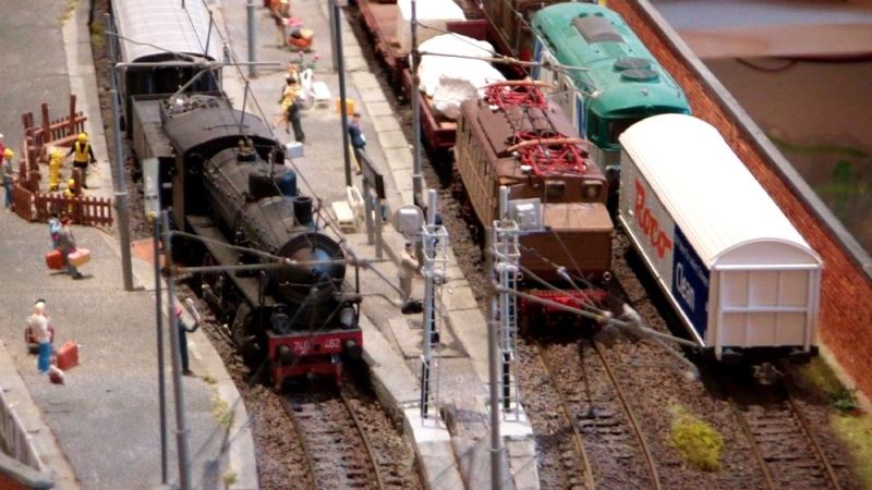

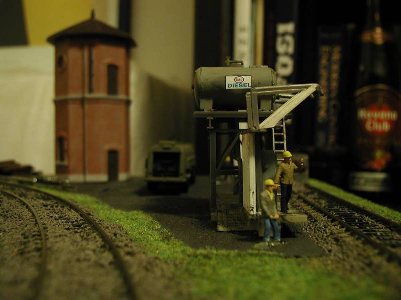

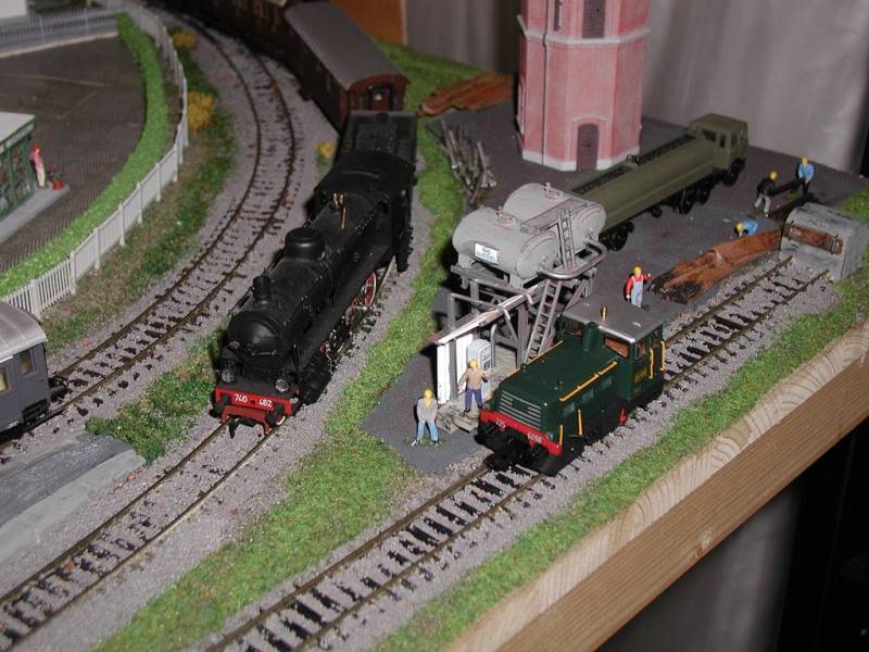

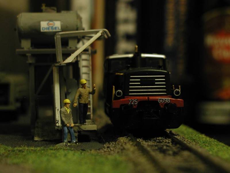

La stazione di rifornimento
Prato Nord
Prato Nord
Il pieno alla loco
Prato Nord
Prato Nord

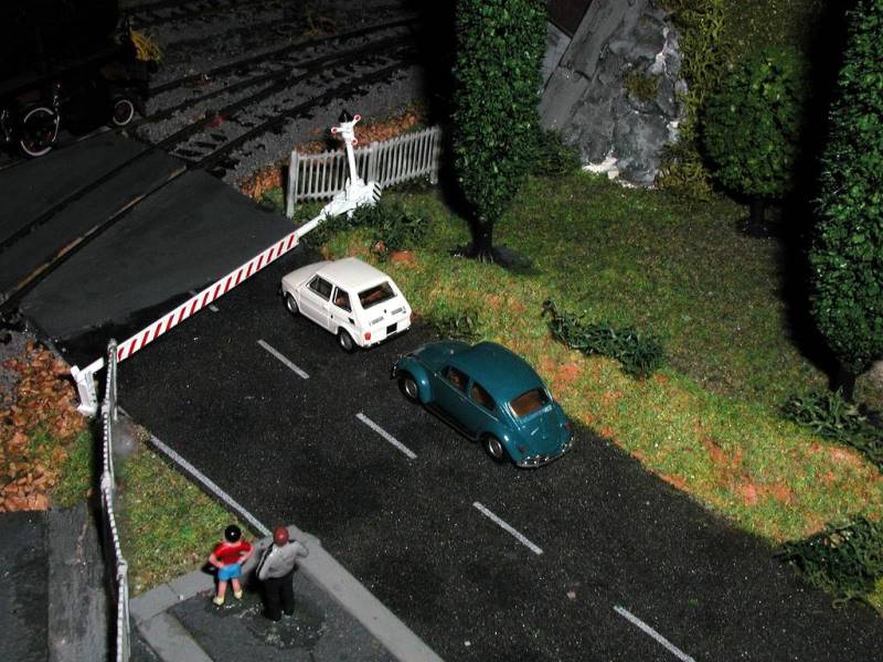

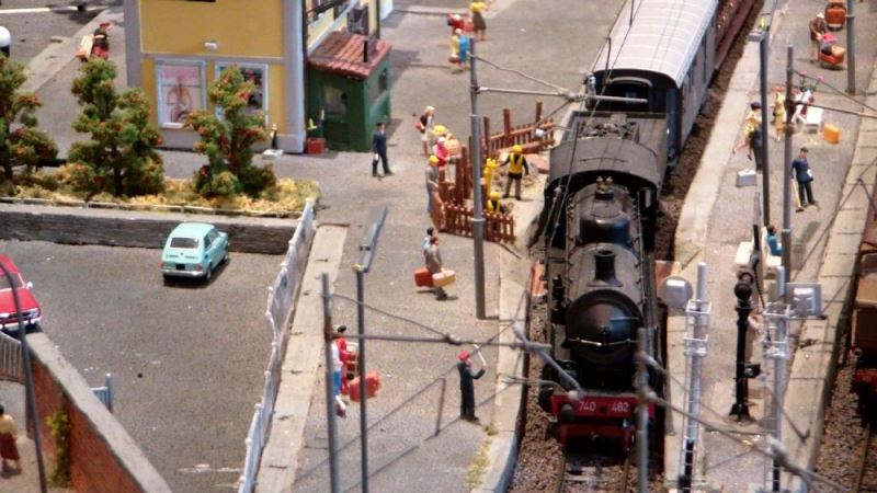

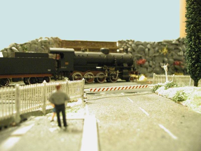

In attesa al passaggio a livello
Prato Nord
Prato Nord
Al passaggio del treno
Prato Nord
Prato Nord

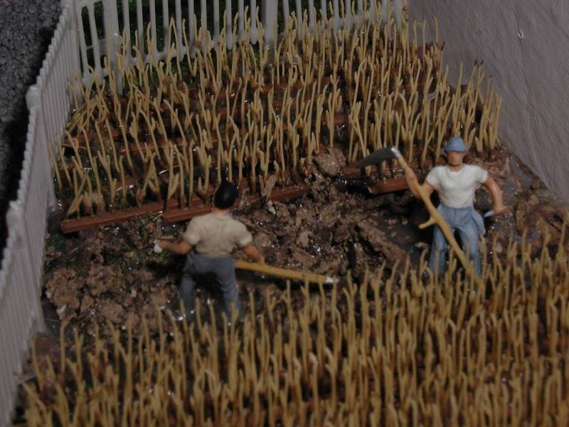

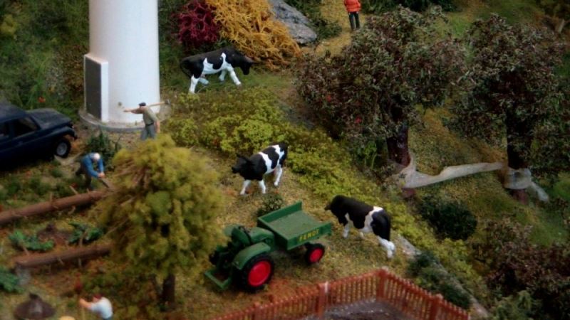

Gli agricoltori
Prato Nord
Prato Nord

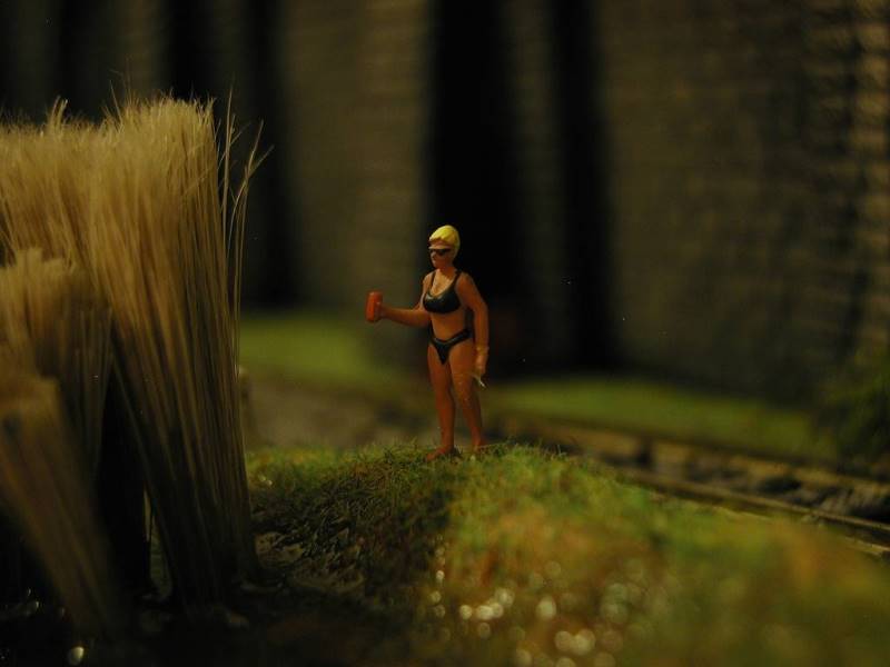

Una bagnante "rotondetta"
Prato Nord
Prato Nord

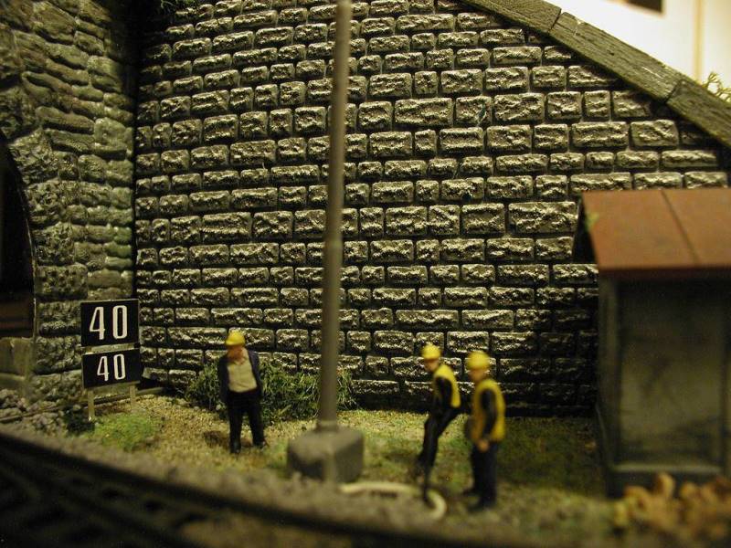

I lavori lungo la linea
Prato Nord
Prato Nord

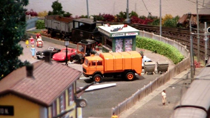

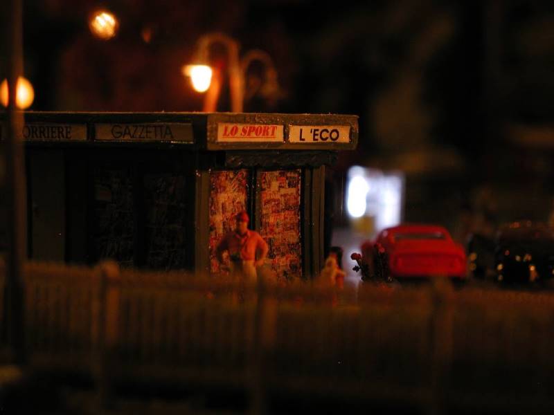

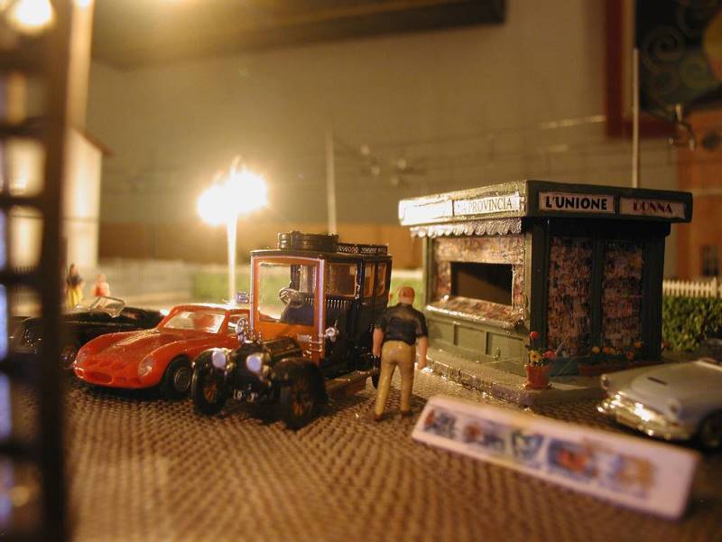

L'edicola
Prato Nord
Prato Nord
Prato Nord
Prato Nord

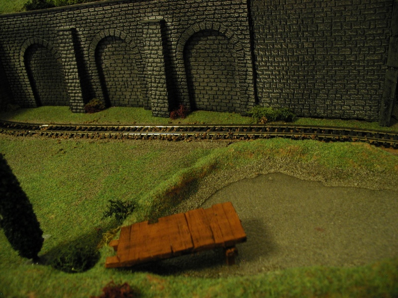

Il pontile
Prato Nord
Prato Nord

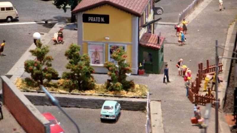

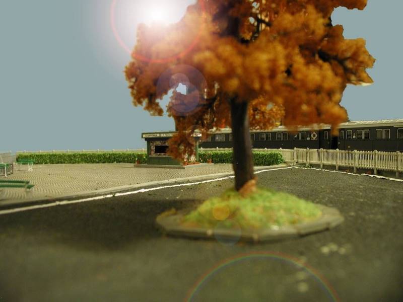

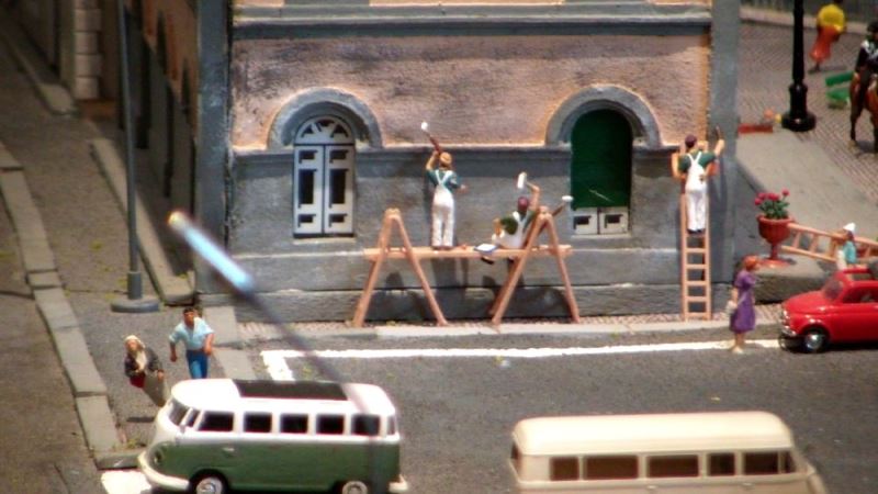

Il piazzale della stazione
Prato Nord
Prato Nord
Prato Nord
Prato Nord

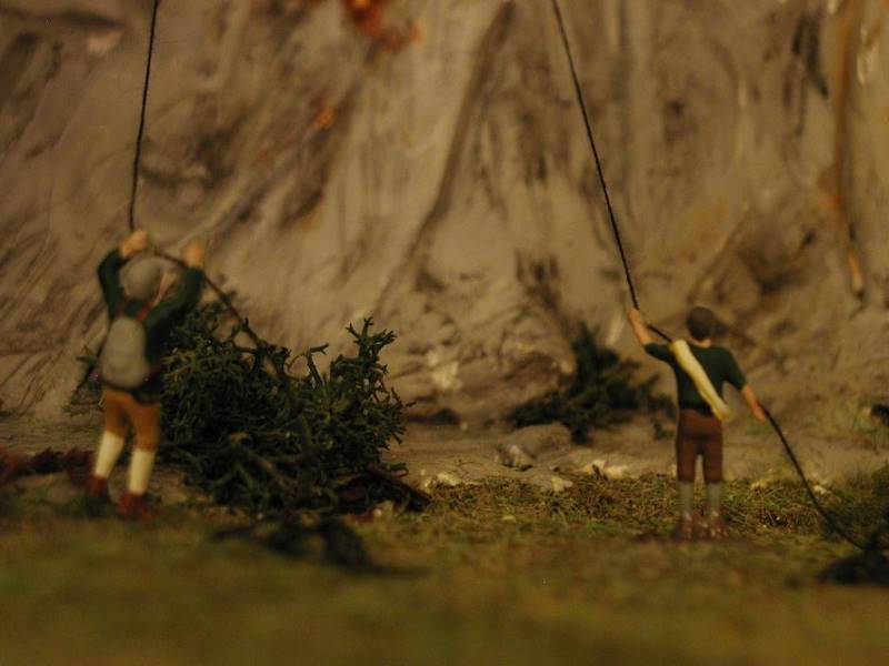

I rocciatori
Prato Nord
Prato Nord

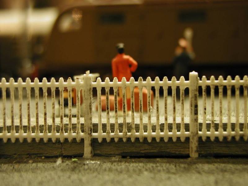

La staccionata FS
Prato Nord
Prato Nord
