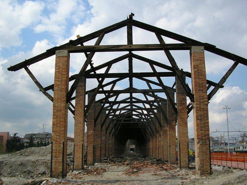

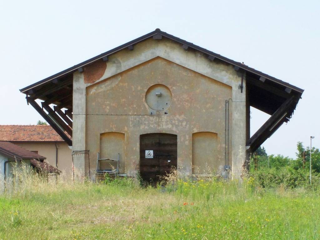

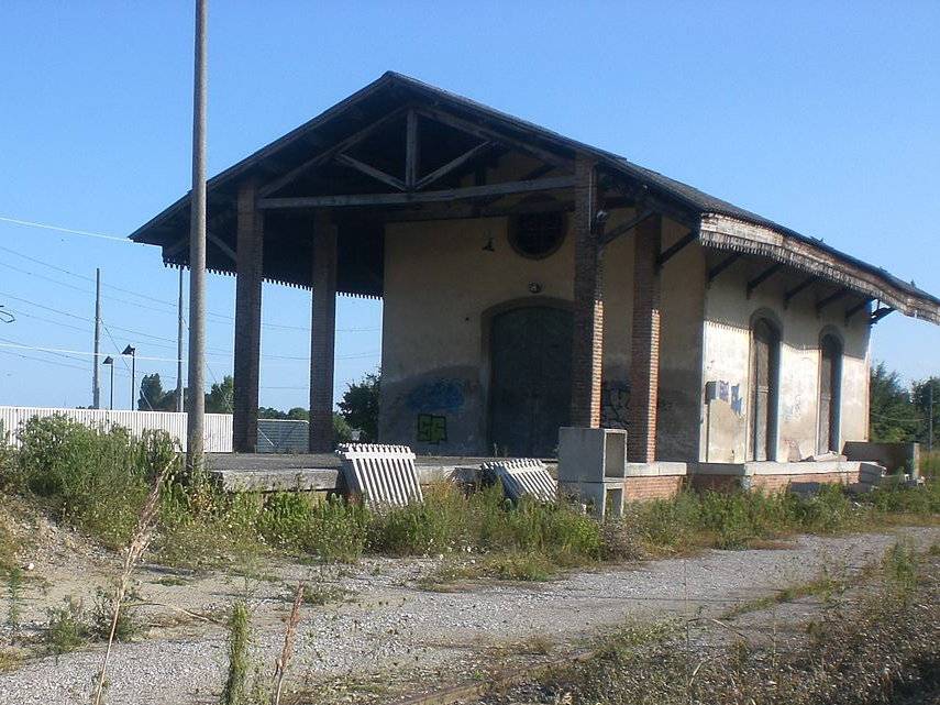

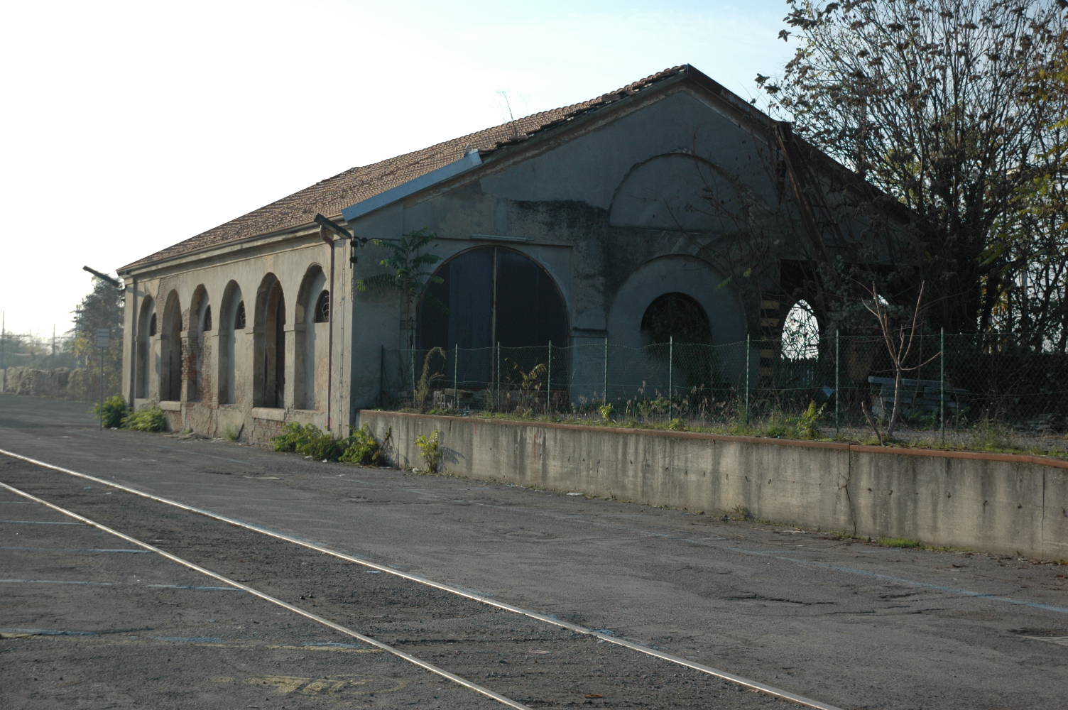

Alcuni modelli di realtà da cui ho tratto informazioni:
88,42 KB
149,84 KB
104,55 KB

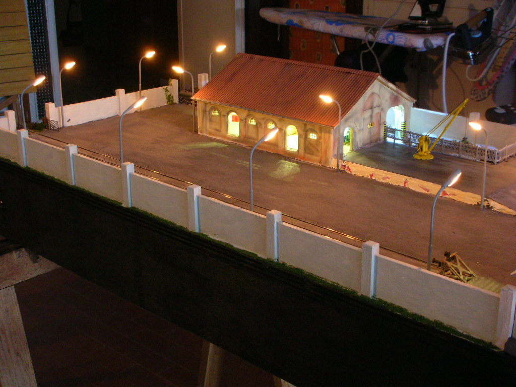

Il mio modello:
Ho scelto una tipologia di fabbricato per una stazione secondaria ma di importanza discreta per il traffico merci: il fabbricato dispone di sette campate di cui due sono esterne (coperte/aperte). Mi è piaciuta infatti per la riproduzione delle capriate in vista sul lato di carico che con tutta probabilità dà verso il piazzale da cui giungono gli autocarri per il carico delle merci.

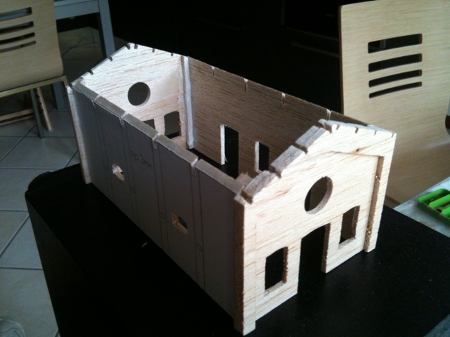

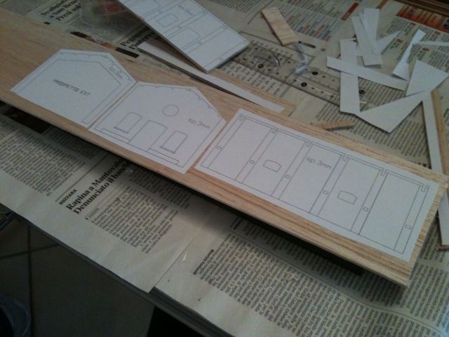

Stampato il disegno ho applicato la carta alla balsa da tagliare tramite SPRAY MOUNT 3M (remobivile), per poi procedere al taglio e non trovare residui successivamente.
147,47 KB

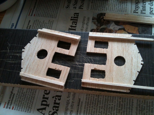

Qui ho rinforzato gli angoli con dei listelli di tiglio, incollandoli alle facciate piccole per poi incollarci le facciate lunghe. Utile anche per avere una guida per l'assemblaggio.
98,22 KB

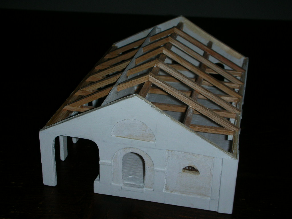

Un primo risultato assemblato.
117,25 KB
122,14 KB

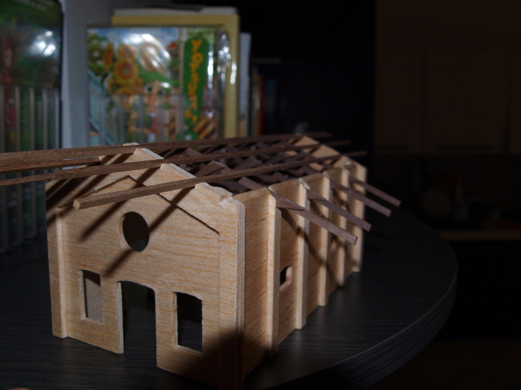

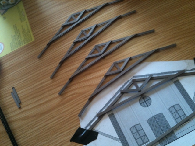

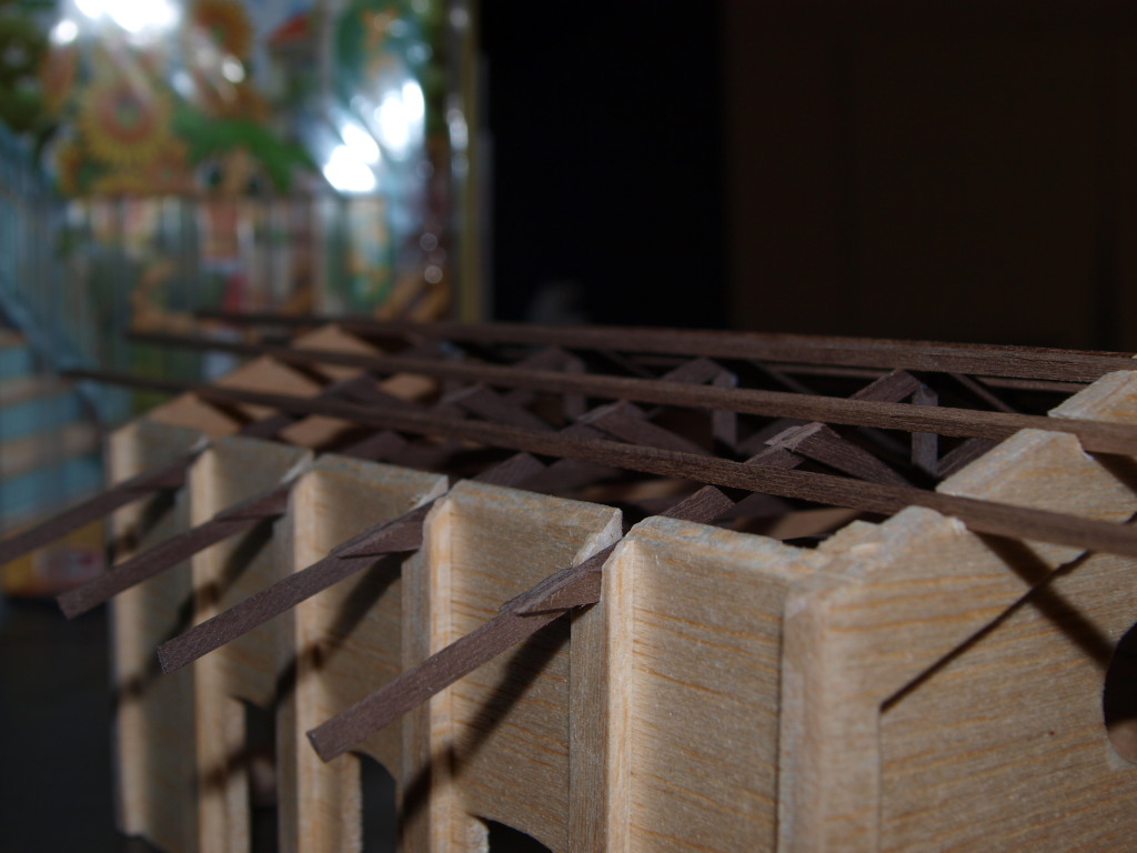

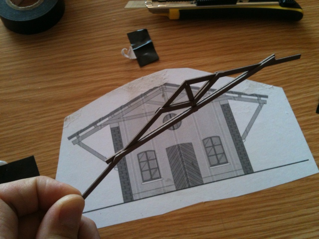

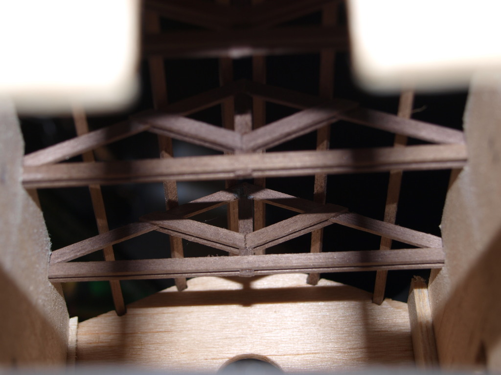

Il metodo usato per la costruzione delle capriate in listelli noce: ho stampato 1:1 il disegno e l'ho usato per tagliare i listelli e l'incollaggio a vinilica per legno. Sagomatura e finitura con Dremel (tamburo vetrato e miniflex).
128,28 KB
121,2 KB
120,14 KB
Prova di assemblaggio.

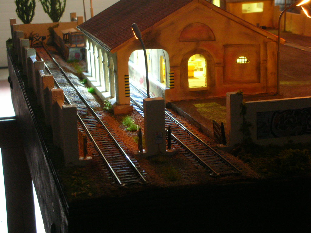

#9 Messaggio da Docdelburg »
Dai Marco non desistere, fin qui hai lavorato benissimo e con ottimi risultati. Se posso permettermi, anch'io sono rimasto colpito da un deposito merci con binario passante e ho voluto realizzarlo. Peccato che poi per ambientarlo ho dovuto costruirci attorno due moduli Fremo.[:I]
246,62 KB
143,83 KB
177,58 KB
174,68 KB
200,58 KB
Lo scopo di queste mie immagini vorrebbe solamente essere un pungolo al prosieguo dei tuoi lavori che meritano una degna conclusione :wink:
