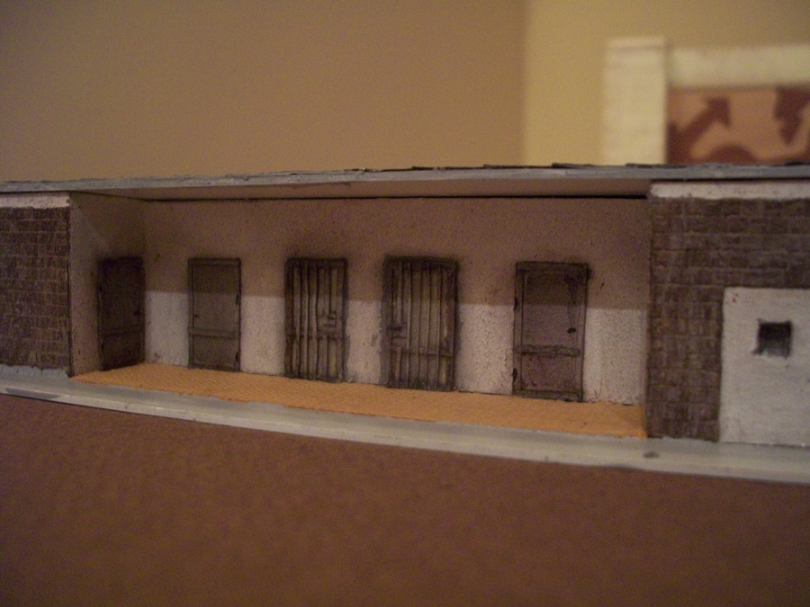

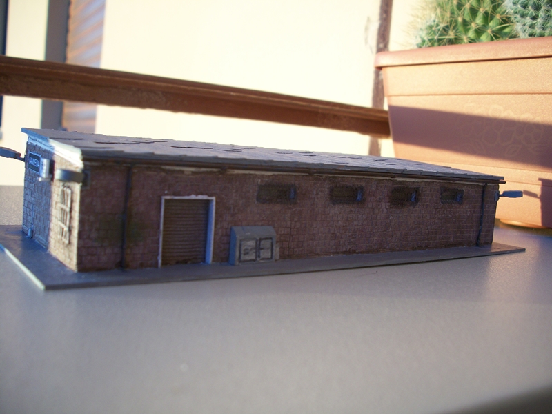

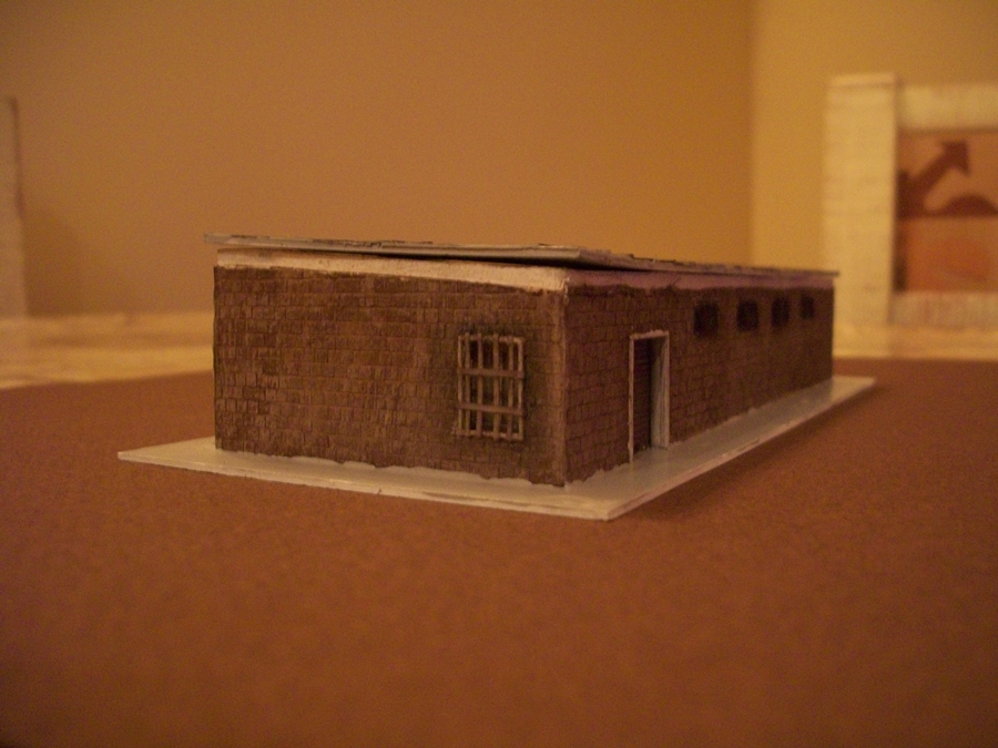

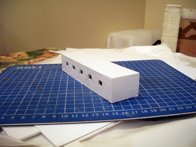

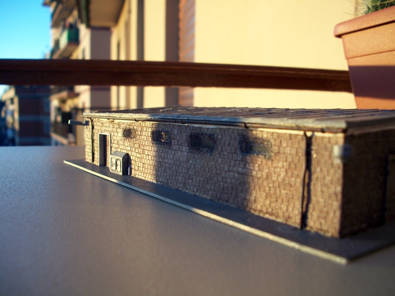

Piccolo avanzamento lavori.
Ho realizzato gli infissi ed il tetto che devo ancora fissare.
Ho inserito la luce interna, mancano i dettagli e i lampioni.
Allego alcune foto.
422,66 KB
409,4 KB
412,41 KB
435,5 KB

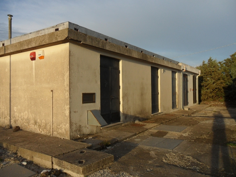

Adolfo, sono senza parole....
é l'originale rimpicciolita :wink:
... Direi che vai alla grande :cool:

Vi ringrazio per i complimenti.
La struttura è realizzata in forex da 2 mm, la base con forex da 1 mm ed anche il tetto poi ricoperto con cartoncino da disegno nero a simulare la guaina di catrame.
Gli infissi sono realizzati in cartoncino da disegno grigio creando la tridimensionalità cion piccole strisce dello stesso cartoncino.
Anche per le grate ho usato le strisce di cartoncino, mentre le grate posteriosi sono realizzate con il tulle.
Per i tufi ho utilizzato un acrtoncino in scala 1:100 già stampato, poi ho utilizzato anche acetato per i vetri e strisce di evergreen da 0,5 mm.
a tutti.

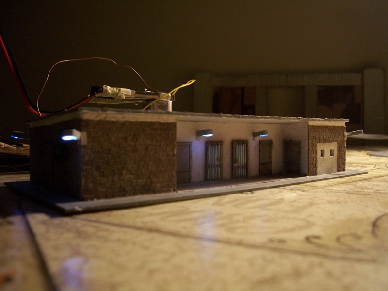

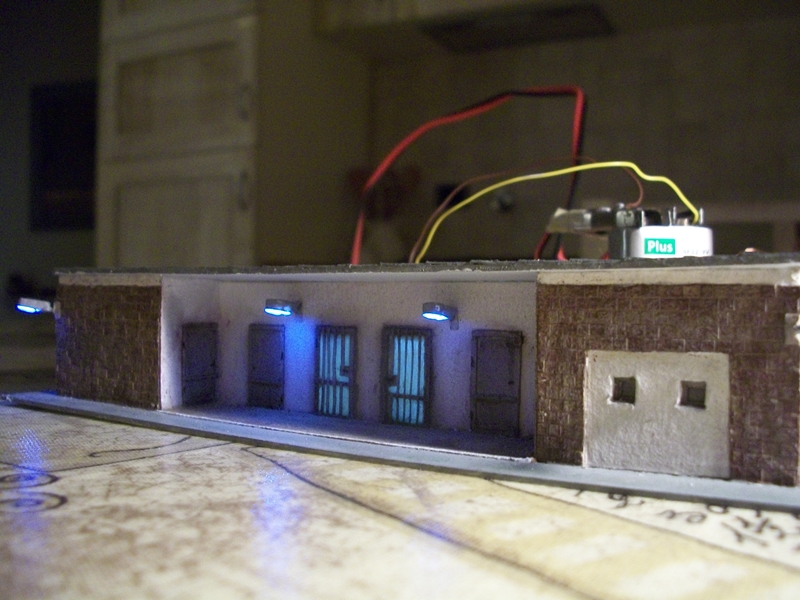

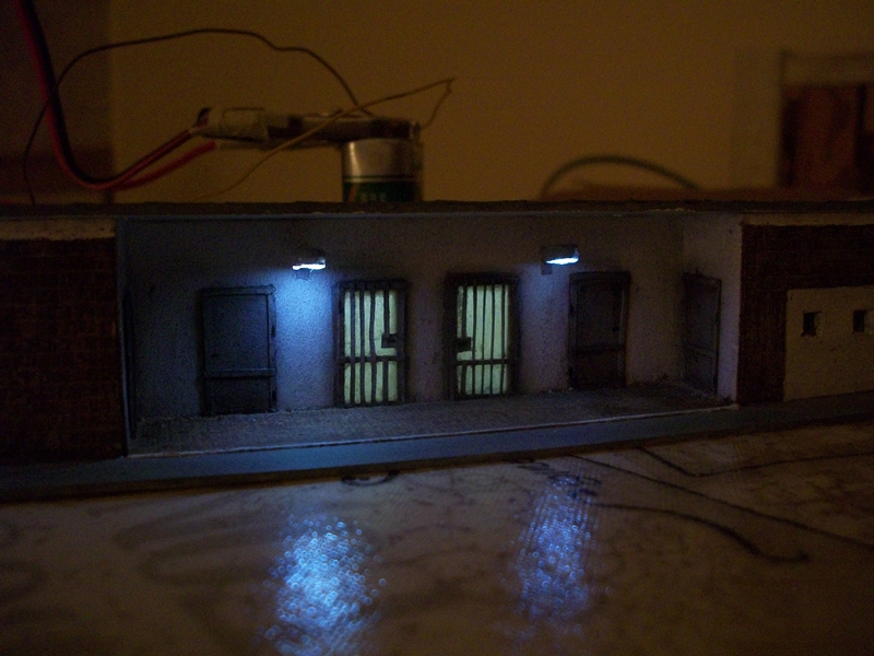

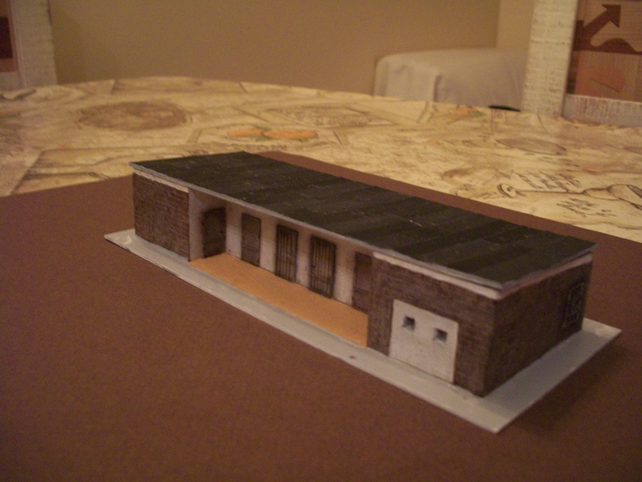

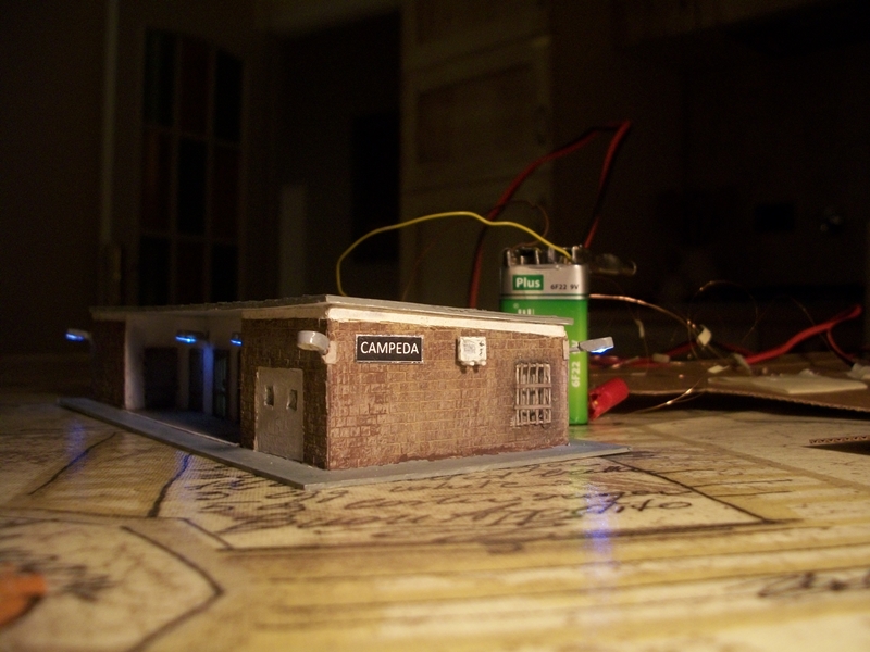

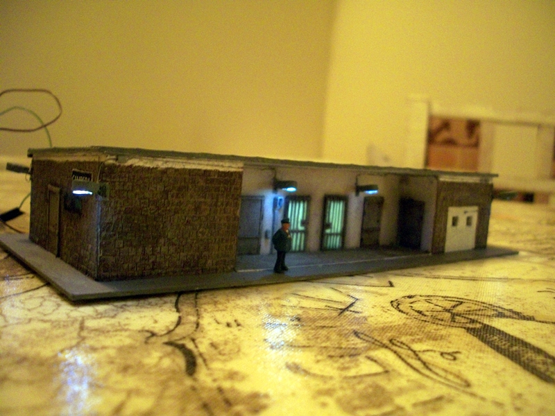

Altro avanzamento lavori.
Ho inserito le luci.
299,68 KB
344,43 KB
354,01 KB
312,88 KB

I lampioncini sono autocostruiti col metodo di Enrico57 chiaramente ridimensionati per la scala TT, però l'effetto fotografico mi da l'idea che siano un pò sovradimensionati, mentre dal vivo mi sembrano OK.

#41 Messaggio da adobel55 »

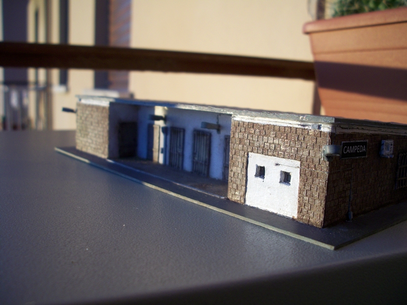

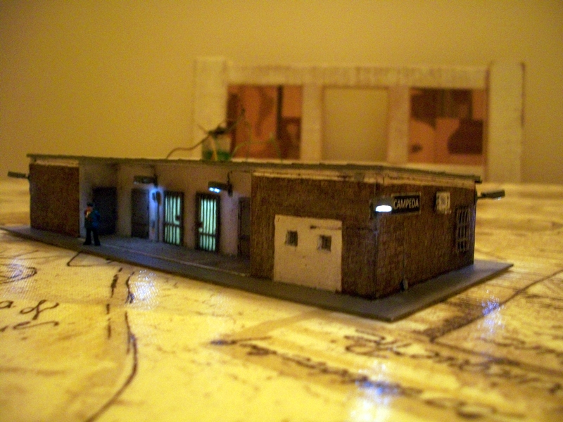

La stazione di Campeda è finita !!
Spero che vada bene ai costruttori del modulo.
Inserisco alcune foto.
341,57 KB
344,89 KB
309,2 KB
347,62 KB
401,53 KB
391,01 KB

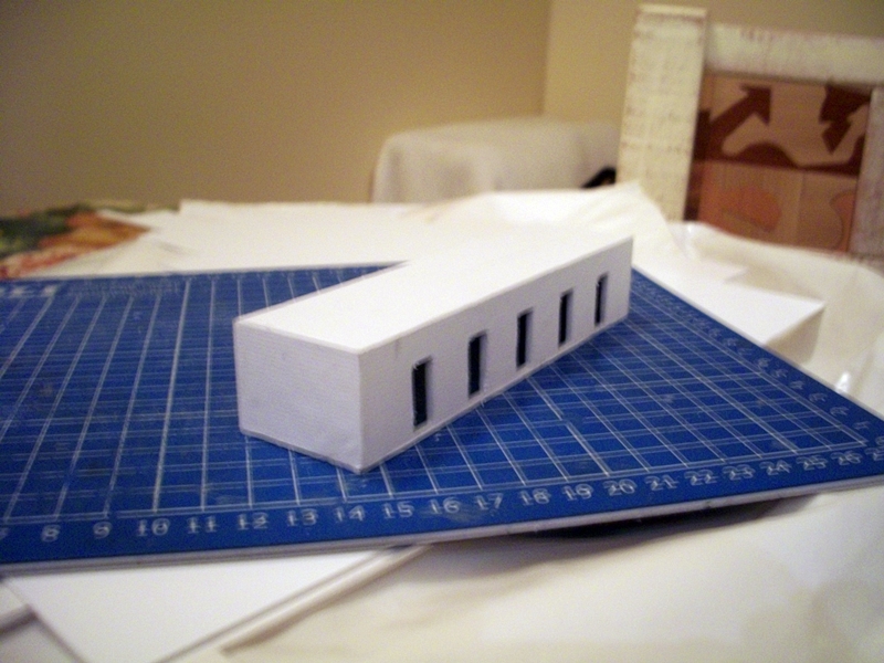

Ho inziato gli Uffici della stazione di Campeda.
365,59 KB
379,58 KB
365,19 KB

per la stazione di Campeda il tufo è un cartoncino commerciale riproducente le pietre, comprato tempo fa in scala 1/100 l'ho incollato e poi verniciato per avvicinarmi il più possibile alla stazione originale.
Le grate posteriori sono realizzate in tulle a trama piccola e poi verniciate in marrone scuro e ossido per l'invecchiamento, la grata della finestra laterale è realizzata con piccole strisce di cartoncino da disegno grigio e poi verniciato ed invecchiato.
Per le porte ho utilizzato sempre lo stesso cartoncino da disegno grigio, anche le grate delle due porte sono fatte con striscioline di cartonciono grigio il tutto poi invecchiato con polveri ossido e marrone scuro.
Per i lampioni, come ho detto, mi sono rifatto alla tecnica di Enrico (Enrico57) presa da un'articolo su TTM, ed al posto delle lamine di ottone ho utilizzato il plasticard riconducendo le misure dalla scala 1/87 a 1/120.
I tubicini sono in rame da 1mm e le luci sono microled montati in parallelo con una resistenza da 2000 hom.
La struttura dell'edificio è in forex da 2mm e 1mm con alcune finiture in listelli di plasticard da 0,25mm.
Il telefono è in plasticard con stampa laser della T.
Spero di essere riuscito a spiegarmi.
