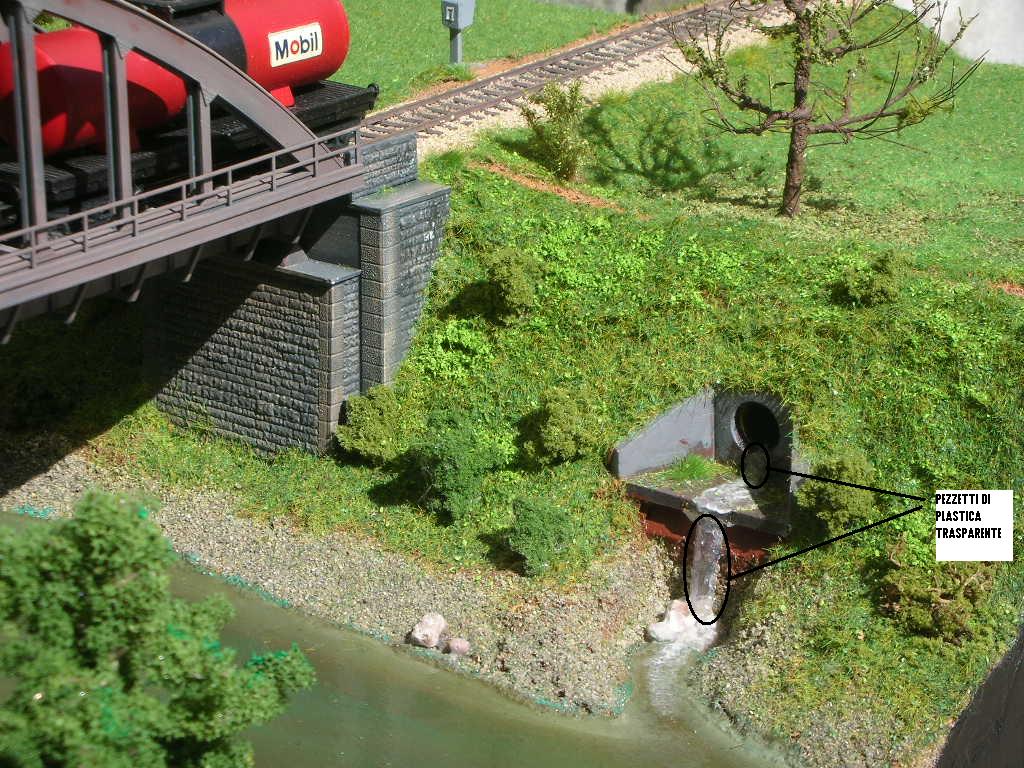

Mauro, vorrei chiederti come hai realizzato il fiume, davvero realistico!
Spettacolare anche lo scarico dell'acqua, mi dici come hai fatto a dargli un effetto così realistico?
Come ti avevo segnalato in altra occasione, prendi in seria considerazione i prodotti monocomponente che ha Abbiati. Sono 3 prodotti con cui fai tutto.
Uno è l'effetto acqua monocomponente del dott.Tofano e gli altri due sono gel per gli effetti particolari :
http://www.abbiatiwargames.com/2012/?pa ... Menu&id=45
Per l'acqua occorre prima colorare la base pensando bene alla sfumature di colore che daranno poi l'impressione di acqua più o meno profonda; una volta ottenuto l'effetto cromatico voluto si isola per bene il colore con una vernice trasparente e si lascia asciugare. Poi si danno alcune mani di questo "effetto acqua" Toffano e le si lascia asciugare. Nessun problema di miscelazione di prodotti, quantità eccessive o ridotte di miscele....Il prodotto crea progressivo spessore, se voluto, dando via via più mani, eliminando così eventuali irregolarità del fondo.
I due gel daranno poi l'effetto mosso dell'acqua; quello lucido diventa trasparente una volta asciutto e quindi crea le onde o i gorghi, Quello opaco, una volta asciutto, rimane bianco a simulare la schiuma.
Io ho imparato la semplice tecnica guardandomi le due puntate del tutorial: http://www.abbiatiwargames.com/2012/?pag=nuoviProdotti
Per la cascatella ho aggiunto due pezzettini di plastica trasparente e li ho fissati con il gel lucido; quindi ho rifinito col gel opaco per dare l'effetto schiuma.

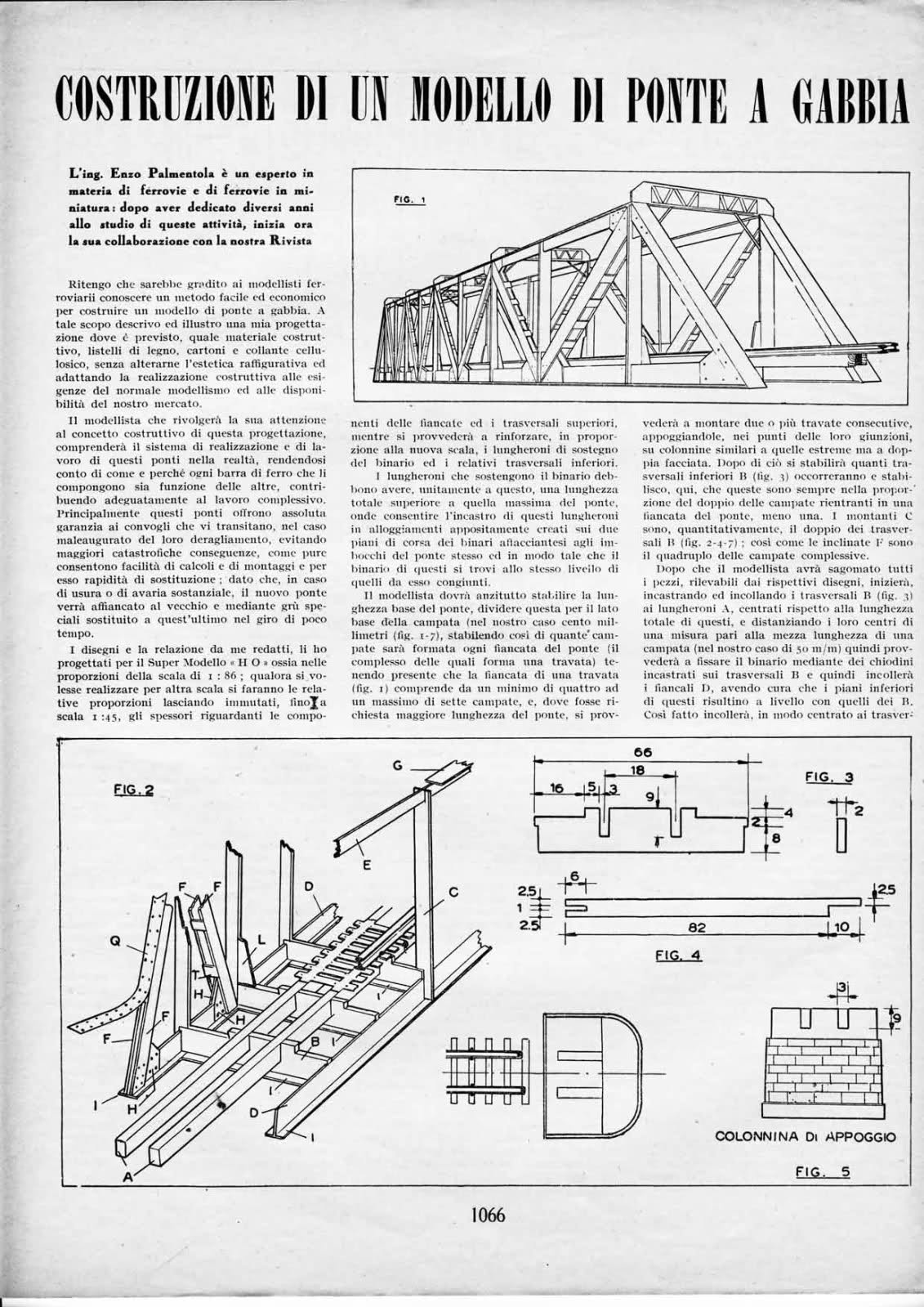

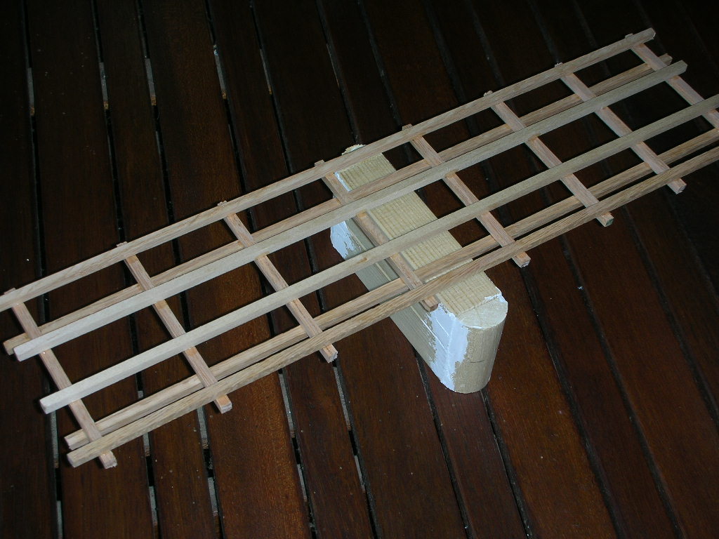

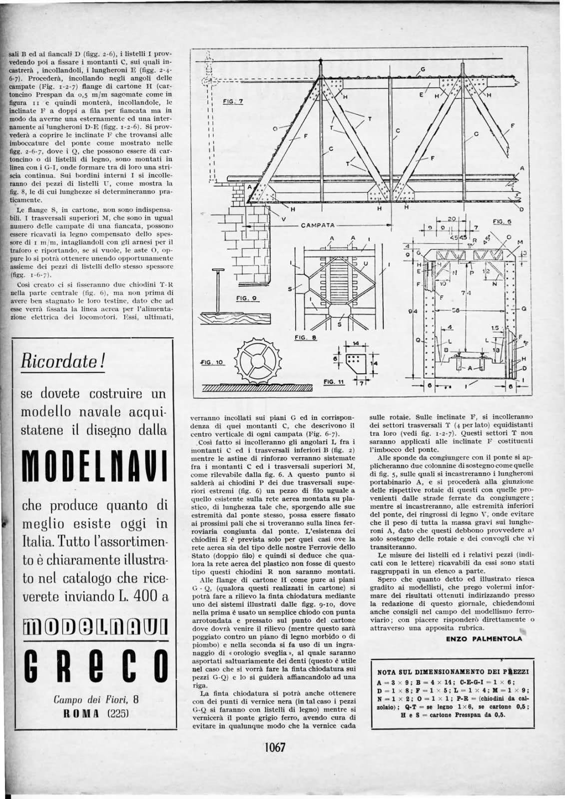

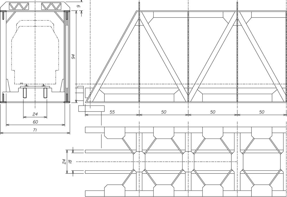

Se vuoi cimentarti ti mando un pò di documentazione perchè coi ponti ci ho ragionato un bel pò!
Innanzi tutto un vecchio documento per avere riferimenti certi:
276,36 KB
312,95 KB
Da cui le misura in scala HO (per la TT moltiplica x 87 e dividi x 120)
70,13 KB

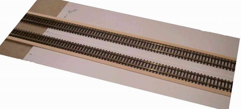

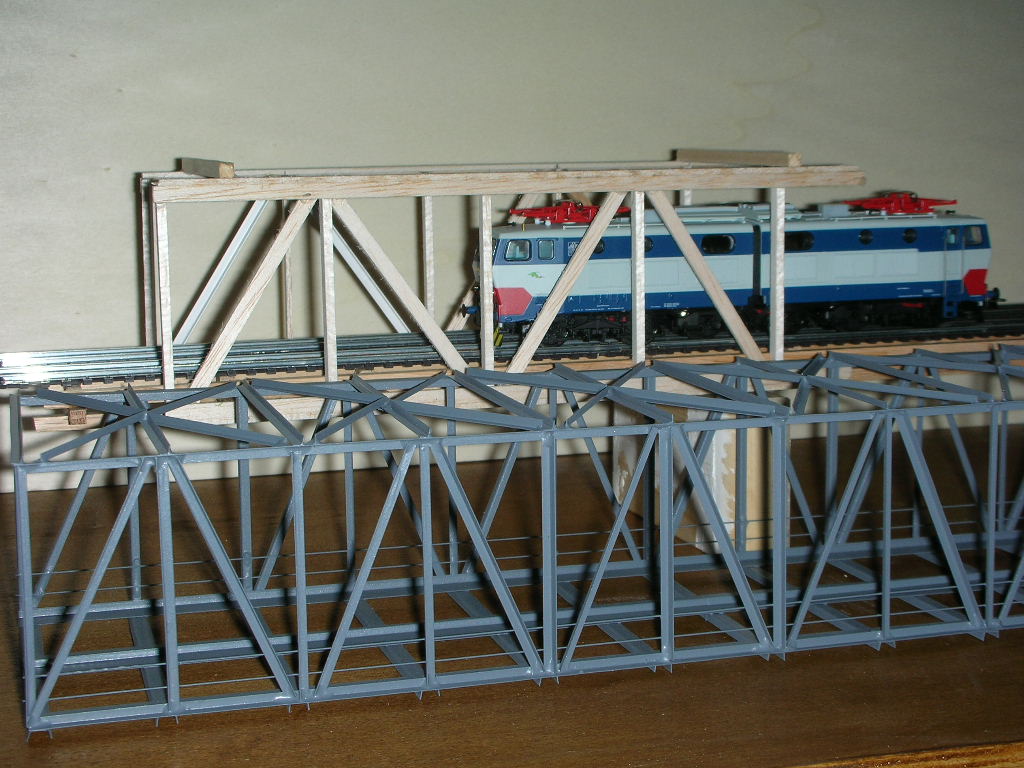

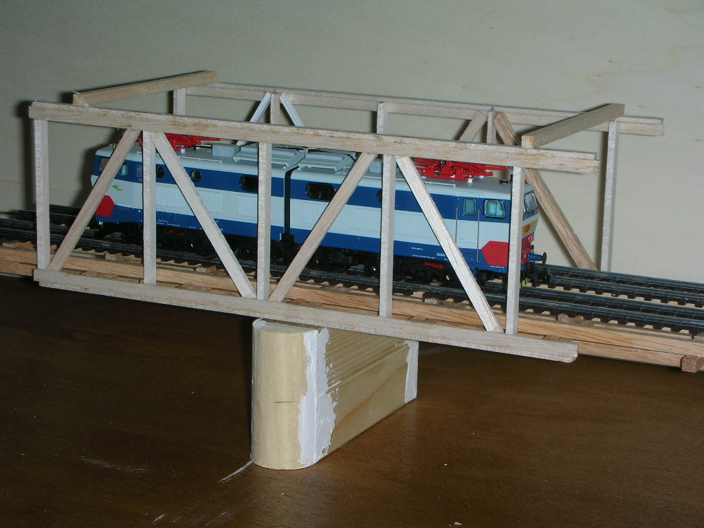

Per fare un ponte fisso a travatura metallica puoi usare sia listelli di legno che profilati in abs o plastirene.
Io ho provato inizialmente col legno e il prototipo semplice semplice è questo, dalla base alla prova estetica.
173,27 KB
167,33 KB
177,95 KB
In questa ultima foto c'è un ponte metallico commerciale che ho preso per avere confronto con i miei progetti; se vuoi Andrea, quando vengo a Segrate per le testate te lo porto e ci ragioni su. Magari va bene così com'è anche per farci stare la linea elettrica.

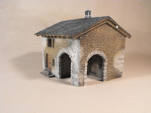

Andrea,

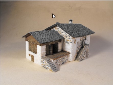

ho fatto un pò di giri su internet penso di realizzare una casa di montagna simile a queste due di cui ti allego le foto, chiaramente con qualche aggiunta o modifica.
Fammi sapere se va bene.
26,34 KB
54,59 KB

Ciao Adolfo, vista così mi sembra proprio che possa andare.
E' rivestita utilizzazndo il polistirolo pressato della Faller che ho usato per realizzare il viadotto della stazione della mia valle incantata.
Come ti regolerai per le proporzioni in TT?
Mi raccomando, documenta tutto.

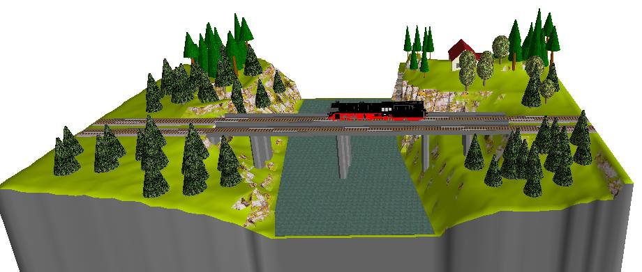

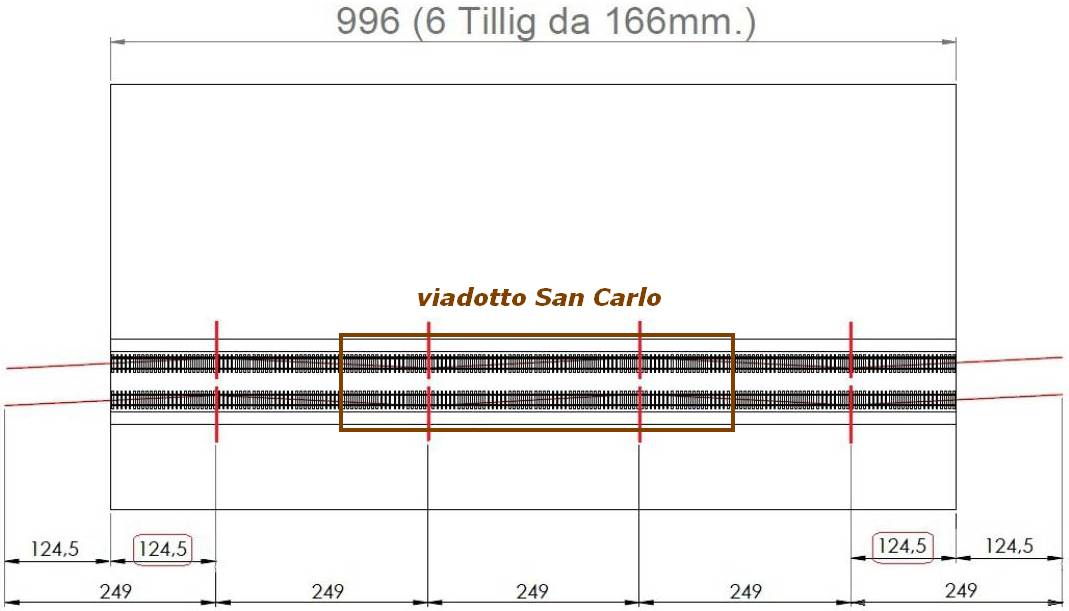

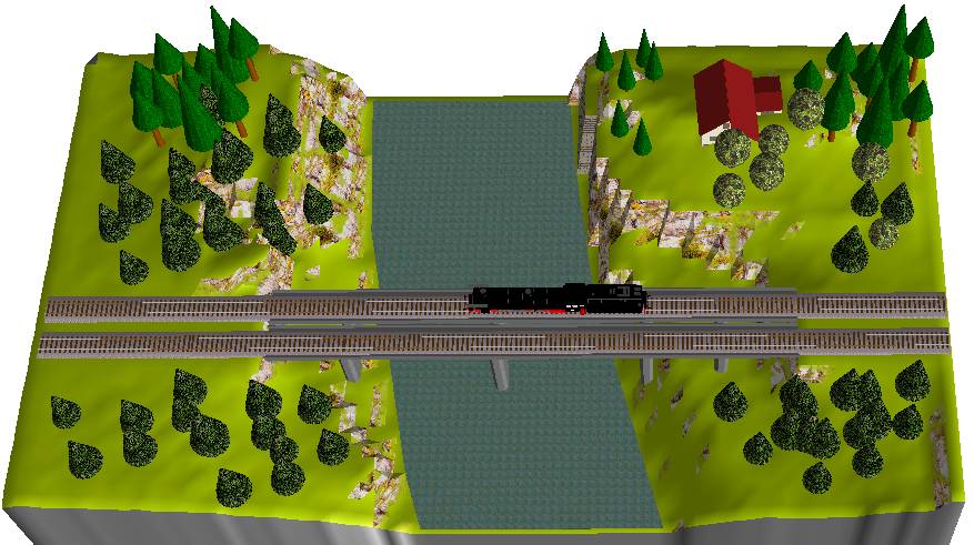

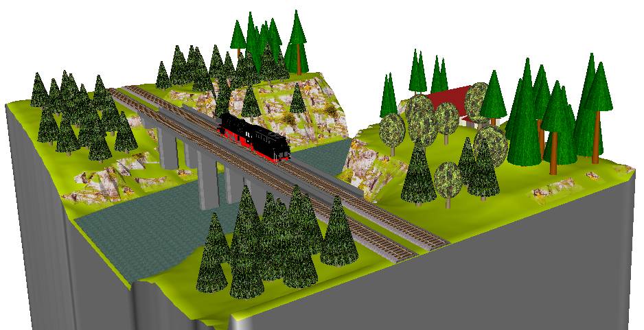

Alcune elucubrazioni mattutine.
Sto ragionando sugli ingombri del ponte associati alla linea aera.
Così facendo (50cm x 10cm di altezza) dovrei inserire quattro pali per la linea aerea...
Ci stiamo Edgardo con i "rinforzi", giusto?
60,44 KB
Alcune inquadrature (senza linea aerea), giusto per avere un'idea...
Aerea...
79,9 KB
Frontale...
53,51 KB
Lato destro...
79,56 KB
Lato sinistro...
63,81 KB

Andranno spostati un po' i rinforzi verso le testate ma ci stanno, tanto non sono ancora incollati.
Metti giù un paio di sagome per i profili del fiume se puoi, così prima di incollare il tutto tagliamo frontale e posteriore.
Dovrebbe esser più comodo per te lavorarci in seguito.

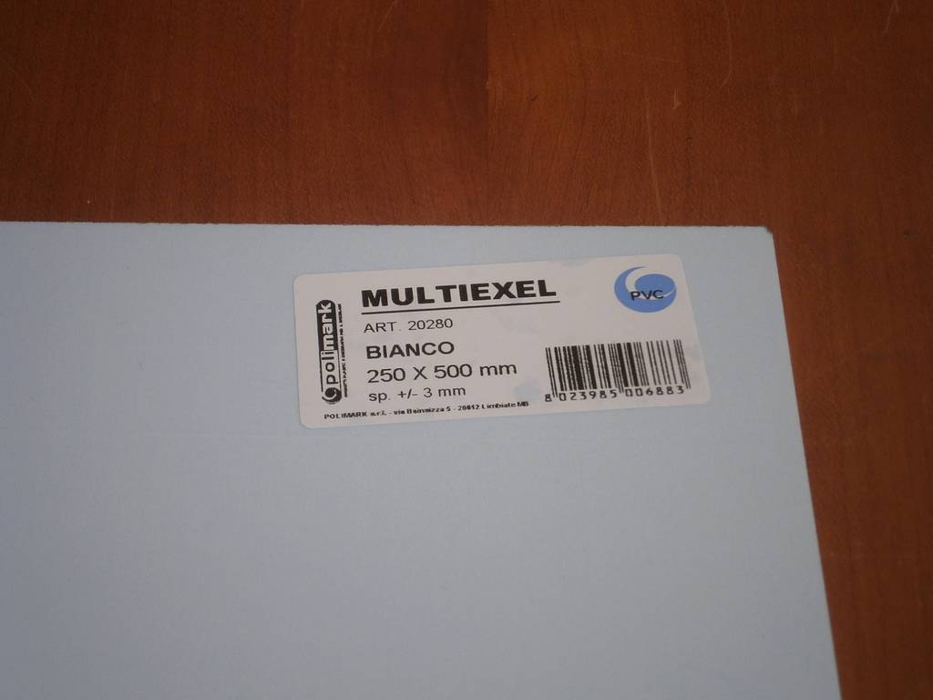

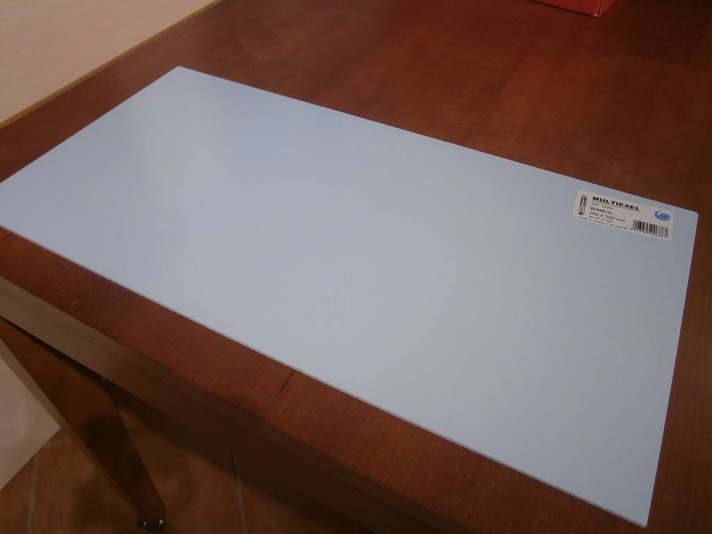

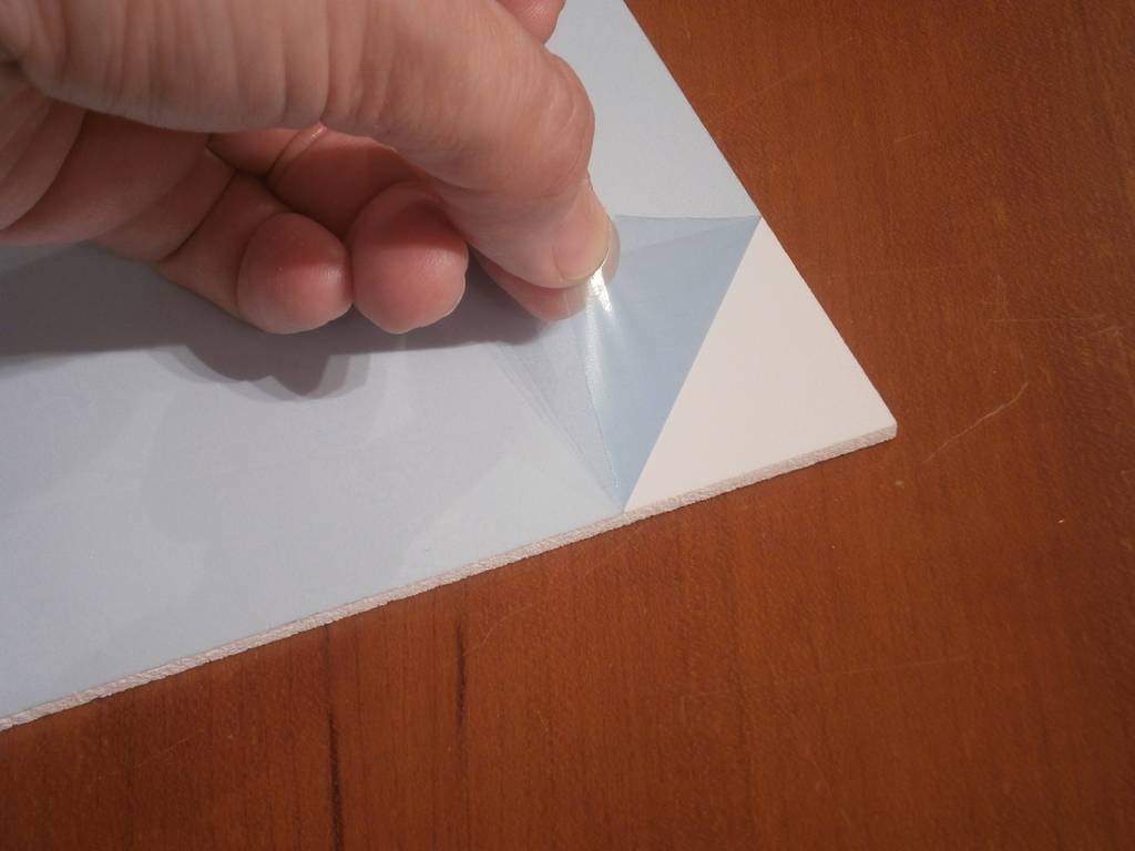

Ho approfittato della giornata di ferie per qualche acquisto "modelllistico".
Ecco il famigerato FOREX.
Ricordo a tutti che lo trovate nei Brico con il nome di MULTIEXCEL (PVC) ed è in varie colorazioni.
41,22 KB
Questo è bianco anche se non si direbbe...
34,34 KB
Infatti esiste su un lato una pellicola che va rimossa...
48,95 KB
Al Brico Center di Vimodrone ne hanno di tutti i tipi.
Questo pannello, l'ho pagato 2,90 euro.
Misura 50 cm (la larghezza del viadotto San Carlo) x 25 cm.
Voglio provare a realizzare un ponte con 4 archi.
