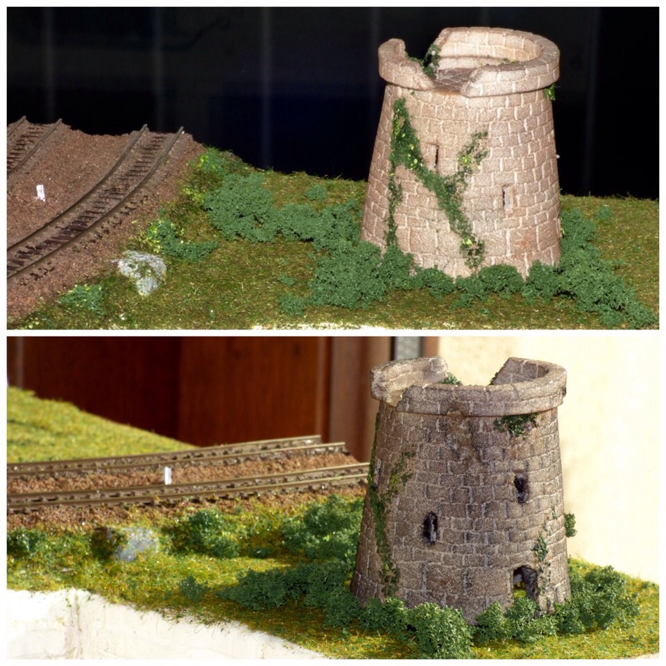

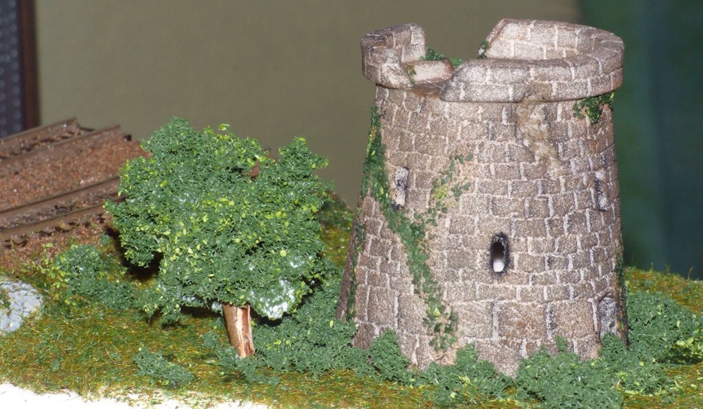

Ho modificato la colorazione della torre:
292,15 KB

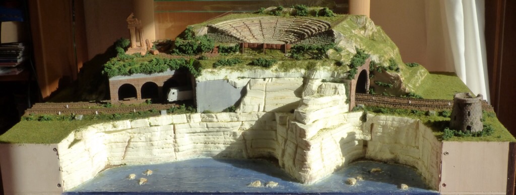

A me non pare che l'inserimento turbi l'equilibrio complessivo:
121,65 KB

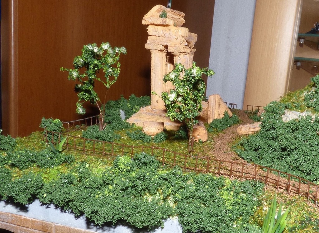

Credo proprio che la torre farà parte del modulo, ovviamente con altra vegetazione attorno, alberi compresi.

Secondo me, male non sta. :wink:

Anche secondo me nel complesso la torre ci può stare, la seconda colorazione la trovo molto meglio, ottimo lavoro :grin: Massimiliano :cool:

Ottimo Carlo, ora la torre e' molto piu' bella. Saluti. Egidio. :cool:

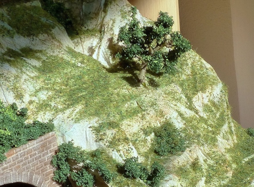

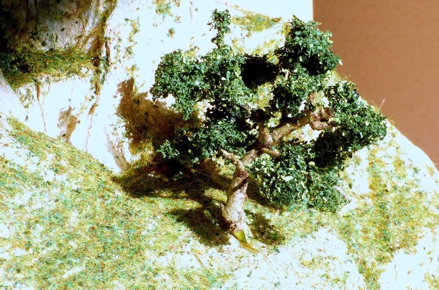

Come ho scritto su facebook e mi scuserà chi ha già letto, non sono all'altezza del buon Carlo Rastelli, ma se aspetto di avvicinarmi ai suoi livelli, il modulo rimane senza alberi!
Perciò, a voi le ultime prove:
mandorli in fiore
344,84 KB
Carrubi
272,64 KB
304,46 KB
248,98 KB

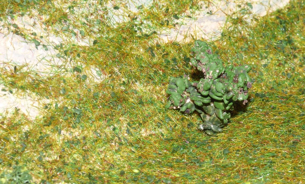

Fico d'India
344,86 KB

Cosa vuoi di più ??

Infatti....... Mi sembra che tu abbia fatto davvero bene !! :wink: Saluti. Egidio. :cool:

Ill.ma Eminenza,
complimenti per le piantumazioni, ma non ne abbia a male, raggiungere il noto botanico Dott. Rastelli è molto dura, per tutti!!!
Scusi, ma i fighi d'india come li ha prodotti? Quali semi ha usato? :wink:

a me sembrano molto belli, bravo Carlo.
Sono pure io interessato alla realizzazione dei fichi ... :grin: :grin:

Spett.le e stimatissima Quaterman,
mi è particolarmente gradito rispondere alla Vs. cortese richiesta di dettagli produttivi circa il fico d'India, "ficurìnia" nell'idioma siciliano, la cui realizzazione è la risultante di un primo esperimento.
La pianta in questione è stata così prodotta:
- semi di sesamo incollati un po' alla rinfusa su rametto;
- aggiustamenti successivi atti a riprodurre il disordinato agglomerato della realtà;
- colorazione a pennello con acrilico;
- spargimento immediato di pepe nero per avvicinarsi alla punteggiatura delle pale della pianta cosparse di spine e butti dei frutti.
Nella speranza di aver corrisposto alle aspettative della Vs. stimata ditta, porgo cordiali e deferenti saluti.

L'impatto visivo complessivo è più che buono.
Bello il fico d'India.

Ottime realizzazioni bucoliche Carlo :grin: Massimiliano :cool:

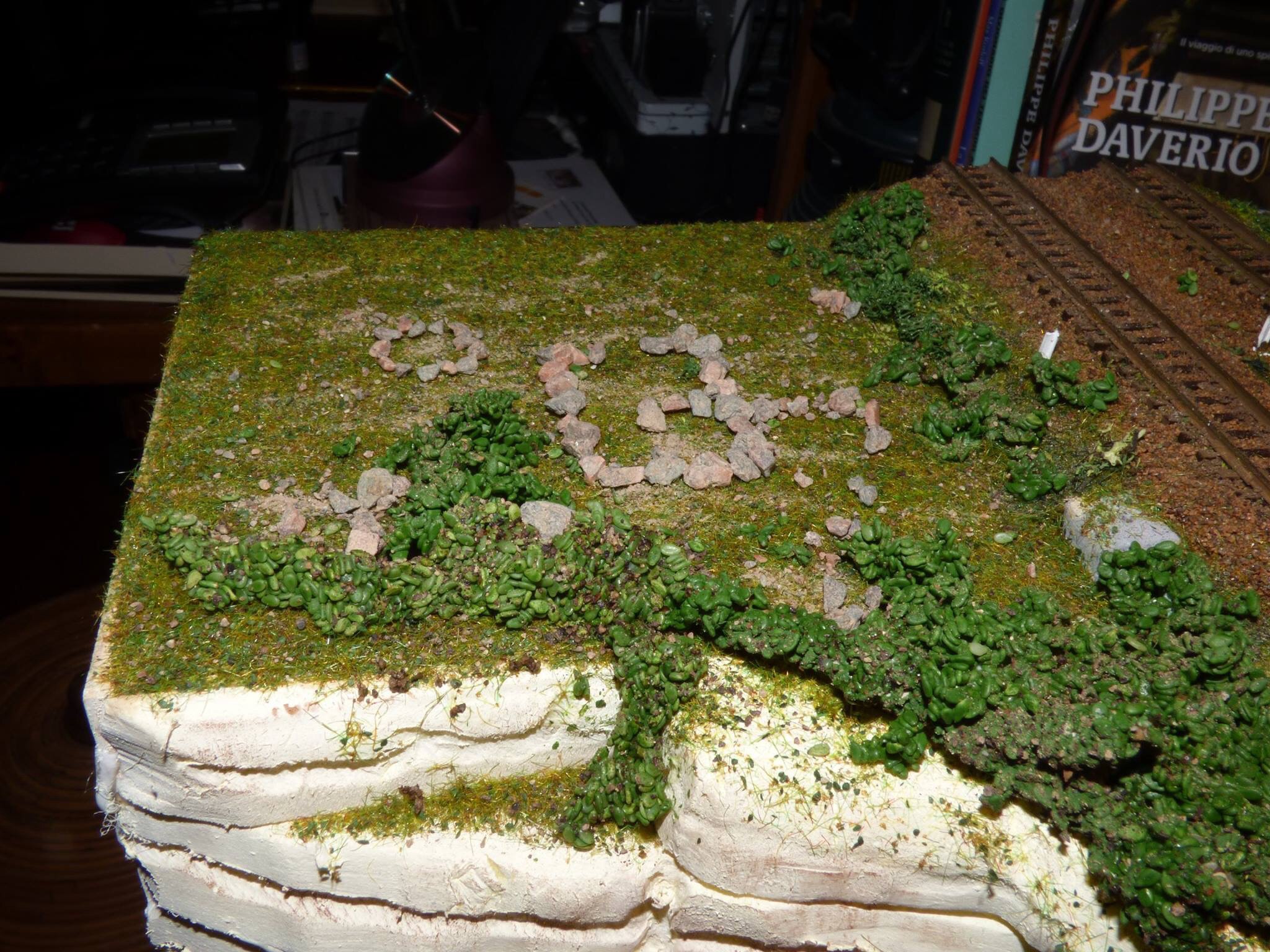

Sul promontorio a sinistra sono stati portati alla luce i resti di un'abitazione
(nelle visione diretta i sassi non appaiono così staccati dal terreno e aggiungerò della sabbia fine e un po' di erba):
808,4 KB

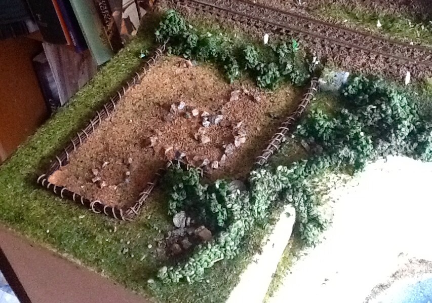

Ciao Carlo. primo complimenti per questo tuo nuovo modulo sempre più ricco e più bello. Per quanto riguarda il ritrovamento, da appassionato di storia, i sassi magari li interrerei, e il terreno andrebbe un po ribassato all'interno come fosse una sorta di resti di muro con il pavimento, che ne pensi? ciao

Occhio!
Se lo viene a sapere la Soprintendenza Archeologica ti blocca i lavori.

#394 Messaggio da cararci »
217,62 KB

Carlo stai davvero impreziosendo il tuo modulo con particolari bellissimi... :wink: Saluti. Egidio. :cool:

Bel lavoro Carlo, anche quest'ultimo particolare è ottimo e si sposa bene con tutto il resto del modulo :grin: Aspetto impaziente di godermi le immagini conclusive :wink: Massimiliano :cool:
