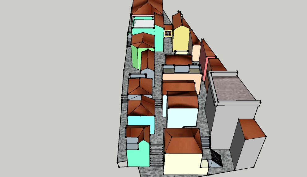

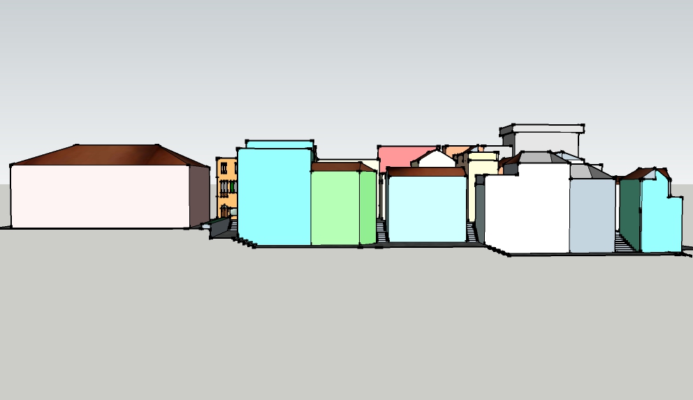

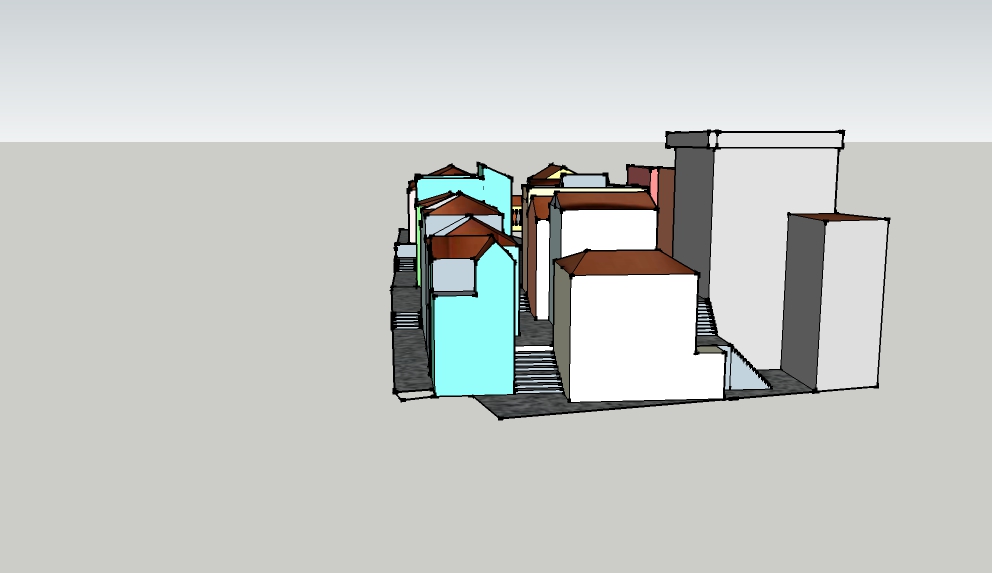

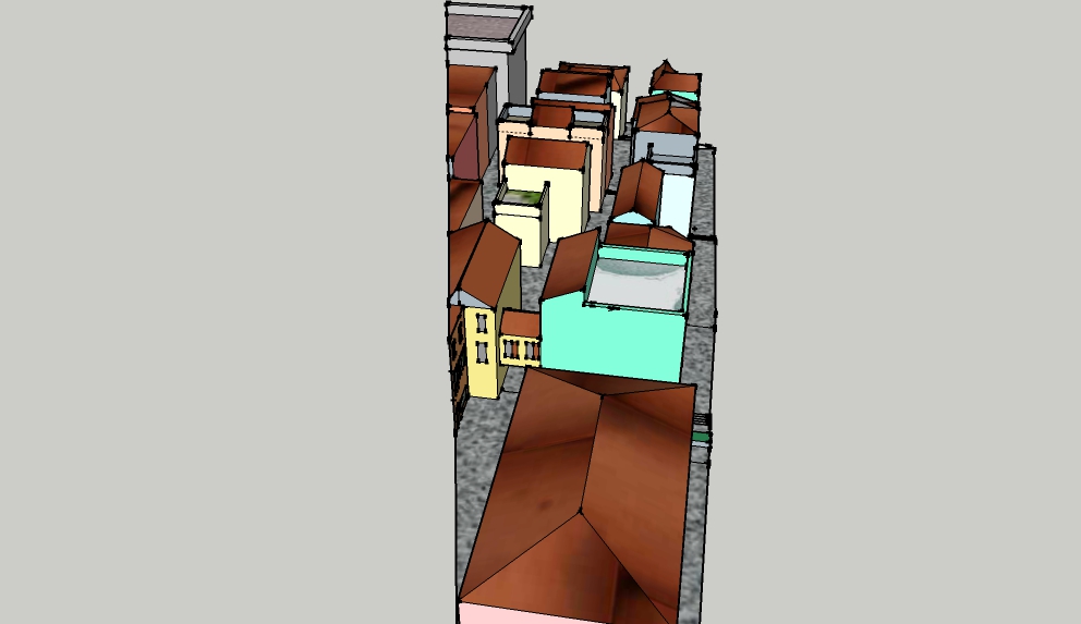

COMUNICATO N. 15
Come preannunciato nel precedente comunicato, l'Ufficio Tecnico aziendale ha provveduto a progettare l'abitato di Porto Borgio, avuta l'approvazione di massima dei Soci della Quaterman 2.0, in anteprima assoluta si inoltrano le bozze progettuali.
Trattasi della parte destra rispetto al fabbricato viaggiatori (fulcro del ridente paese alle pendici delle colline liguri), nella quale si è voluto imitare (parola grossa) i famosi Caruggi genovesi.
Lo stato attuale del progetto è esclusivamente per una corretta visione della planimetria e dei volumi, compatibili con gli spazi e le altezze a disposizione.
Da una altezza di 5 cm., rispetto al piano del ferro, della stazione, si degrada fino ad arrivare a circa 2 cm. all'estrema destra, ove si erge la famosa torre del Borgio, attuale sede dell'amministrazione comunale, dell'allora Signore dell'omonimo feudo.
Dopo una lunga prefazione delle motivazioni progettuali, largo alla immagini
90,5 KB
120,6 KB
93,46 KB
154,35 KB
Si richiedono Vs. riscontri.

Il borgo mi sembra progettato molto bene :wink: Massimiliano :cool:

Molto bello :cool:
Saranno più di 20 edifici :cool:

Molto Ben progettato, ne verrà fuori un capolavoro!!

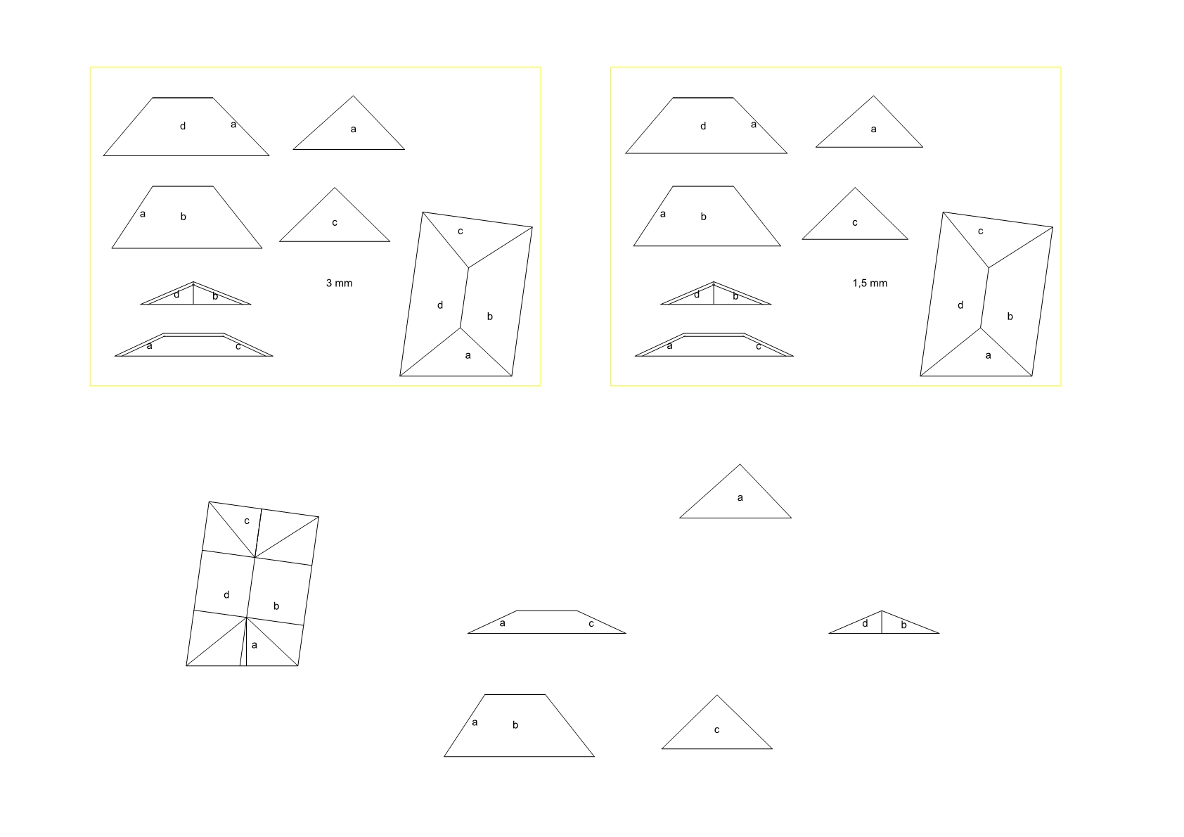

grazie a tutti i naviganti.....speravo che qualcuno mi facesse desistere....ma ho capito che ormai la strada è tracciata e inizia una lunga sfida che mi impegnerà per moltissimo tempo, si gli edifici sono molti e i particolari di ogni singolo edificio sono moltissimi, per come li immagino.....quello che mi spaventa parecchio sono i tetti....ma prima di arrivare lì c'è tanto. :wink:

Ciao Diego, in effetti dare una forma a quei tetti è abbastanza difficile. Io li disegno con il cad, facendo tutti gli opportuni calcoli, tenendo presente gli angoli ricavo le esatte lunghezze dei lati delle singole falde. Per calcolare le esatte lunghezze, mi rifaccio a delle sezioni, trasversali e longitudinali. Poi stampo su carta e appiccico su un cartoncino. Monto il prototipo in cartoncino e poi, se tutto è ok, appiccico lo stesso foglio di carta sulla lastrina riproducente le tegole. Dopo, le "piccole" (metto fra virgolette perché spesso non sono proprio tanto piccole :sad: ) imperfezioni che vengono a crearsi nelle giunture, le correggo applicando i colmi e una buona dose di stucco, che applico con un piccolo pennellino. Le varie lastrine le incollo assieme con l'attak, ma le fisso meglio, dalla parte interna, con una massiccia dose di stucco. Mi è tornata utile questa guida http://www.scalatt.it/bottega%20plastic ... _falde.htm
Purtroppo, la parte più lunga e noiosa è il disegno al cad, che richiede numerosi calcoli, prove e verifiche. Un tetto un po' complesso mi richiede anche alcune ore disegno e prove.
Purtroppo non so spiegarti esattamente come fare, perché ad essere sincero procedo con il cad un po' per tentativi e misure, facendomi varie sezioni del tetto, misurando e fino ad ottenere un qualcosa che combacia tutto assieme :cool: Servirebbe un geometra :cool:
Re: MODULO "Porto Borgio (curva esterna)"
#264 Messaggio da sal727 »
Può essere utile questo link, calcola in modo automatico le dimensioni del tetto in base alle misure:
http://www.apud.it/calcolotetto.asp

certo Diego che ti sei procurato un lungo lavoro di dettagli e particolari per dare l'ispirazione ligure del borgo.....
per quanto riguarda il disegno del borgo
58dedo ha scritto:
154,35 KB
Ufficio Stampa e Relazioni Esterne
QUATERMAN 2.0 s.r.l.
hai anche il dwg (autocad) della vista in pianta ? Potrebbe risultare d'aiuto per la progettazione delle falde dei vari tetti.

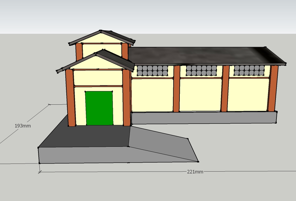

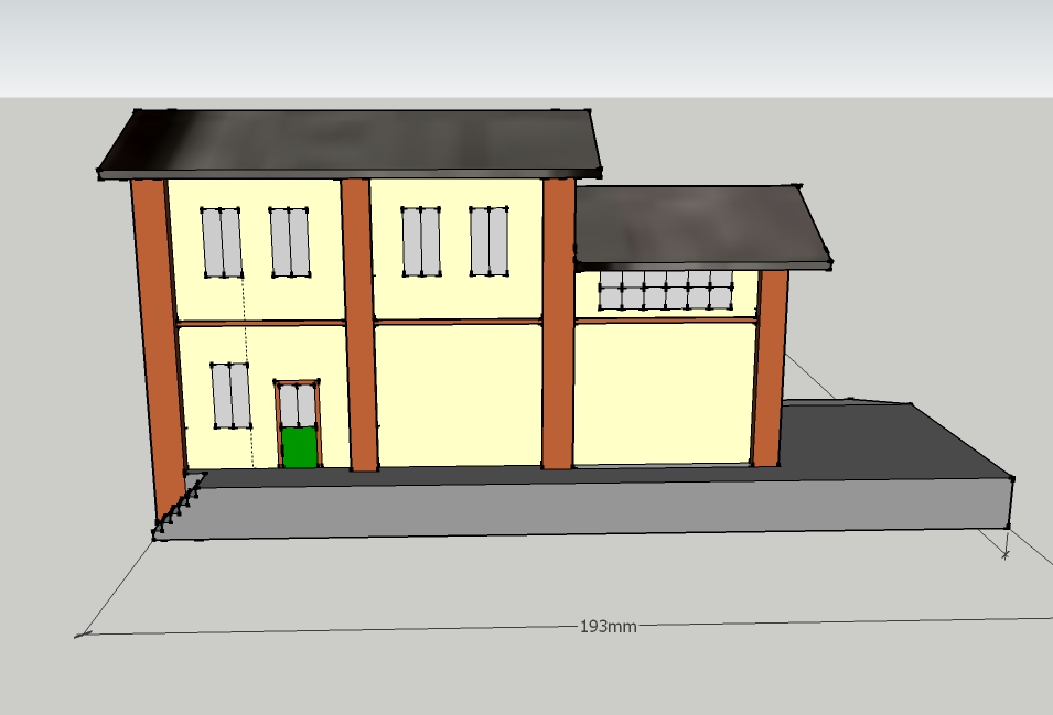

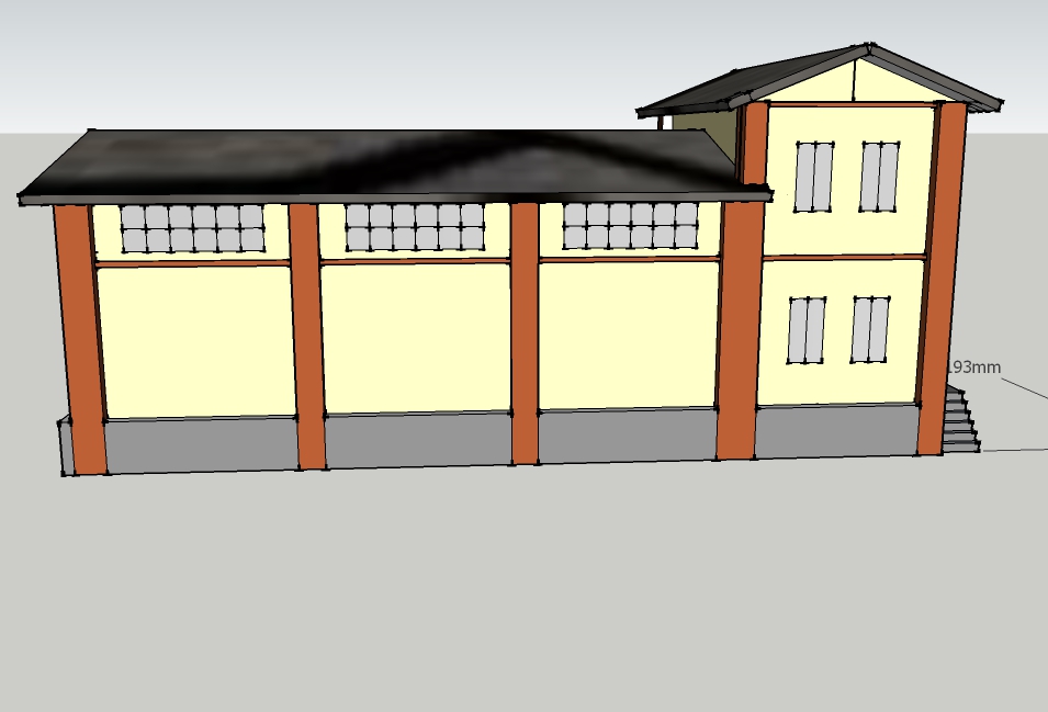

COMUNICATO N.16
mentre i lavori proseguono molto a rilento, l'Ufficio Tecnico interno ha provveduto a progettare il magazzino che verrà posizionato nel piazzale del porto.
Trattasi di una struttura "antica", inizi secolo scorso, salvaguardato dal rischio di abbattimento grazie all'intervento dell'Amministrazione Comunale e la Sovraintendenza ai Beni Culturali....si è mantenuto e restaurato la struttura esterna, mentre all'interno vi è ormai l'unica attività produttiva rimasta a Porto Borgio, un'azienda che tramuta i prodotti del territorio, ortaggi e prodotti ittici, in prodotti refrigerati per la grande produzione....ora alcune immagini
107,01 KB
magazzino lato visitatore
145,1 KB
magazzino lato mare
118,79 KB
magazzino lato interno

#267 Messaggio da benigni99 »
Bene!! un oTTimo lavoro!!
Messaggi: 14309
#268 Messaggio da Egidio »
Davvero un bel magazzino ed anche originale. Infatti tale struttura non mi e' mai capitato di vederla neanche attraverso documentazione fotografica.
Vai avanti così caro Diego e non ti preoccupare in maniera assoluta della lentezza dell' esecuzione dei lavori. Sono stra-sicuro che i risultati finali ti
appagheranno in pieno !! Garantito amico mio......... Saluti. Egidio. :cool:
Messaggi: 15787
#269 Messaggio da MrMassy86 »
E bravo architetto, un edificio davvero ben progettato, non vedo l'ora di ammirare la posa della prima pietra :cool: Massimiliano :cool:
Messaggi: 23717
#270 Messaggio da Andrea »
Direi che prome<font color="red">TT</font id="red">e bene.

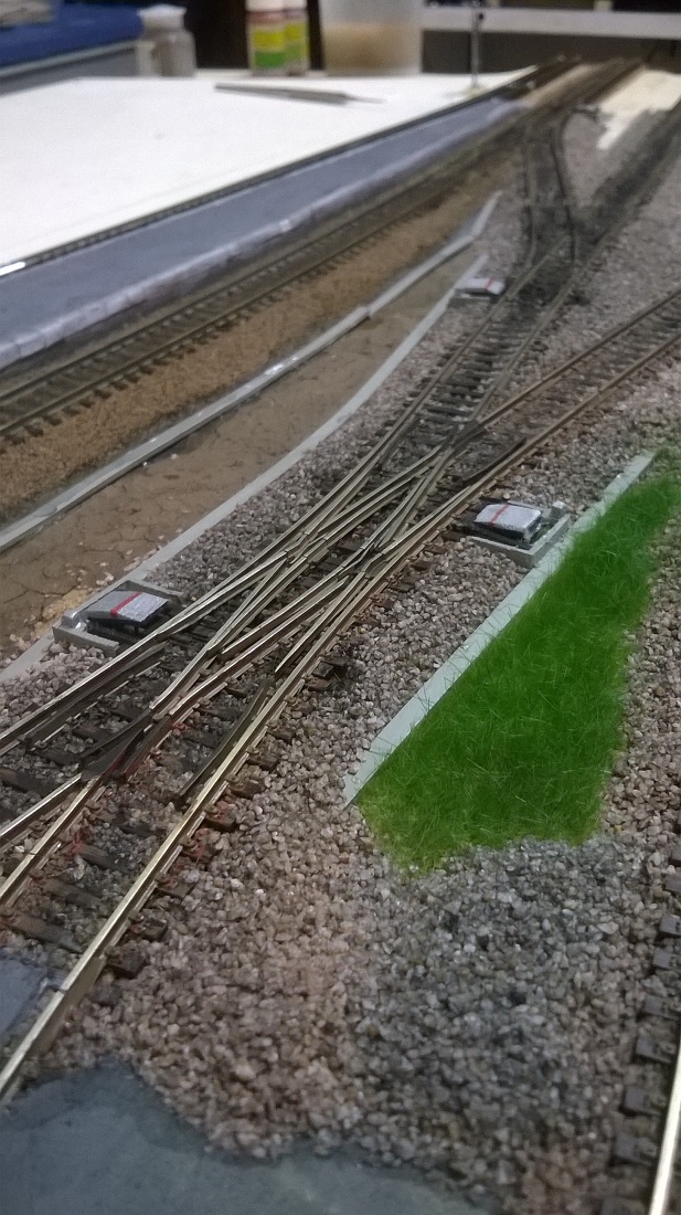

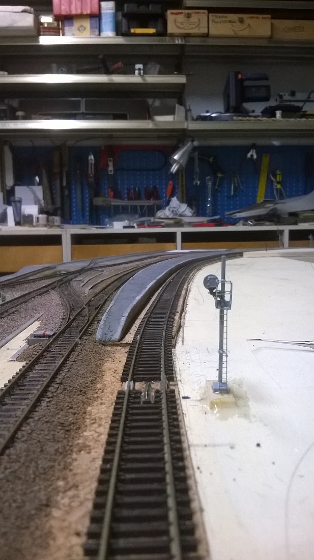

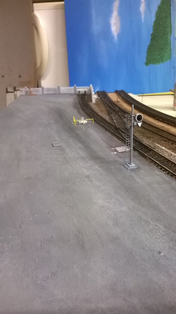

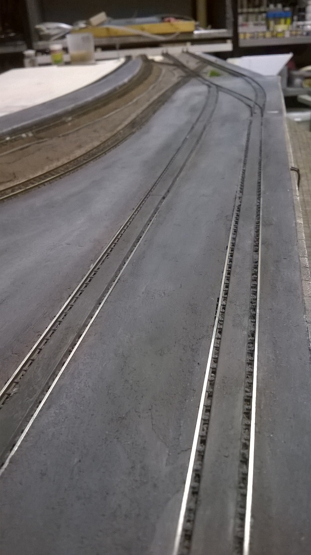

COMUNICATO N. 18
Facendo seguito alle precedenti comunicazioni, la Società RBK ha comunicato di avere spedito la prima consegna di plinti per i pali della catenaria.
Inoltre si allegano alcune foto del S.A.L.
257,8 KB
247,38 KB
218,8 KB
228,11 KB
318,51 KB

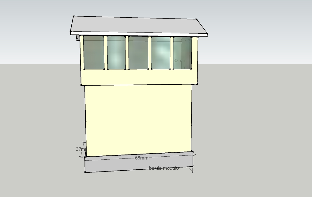

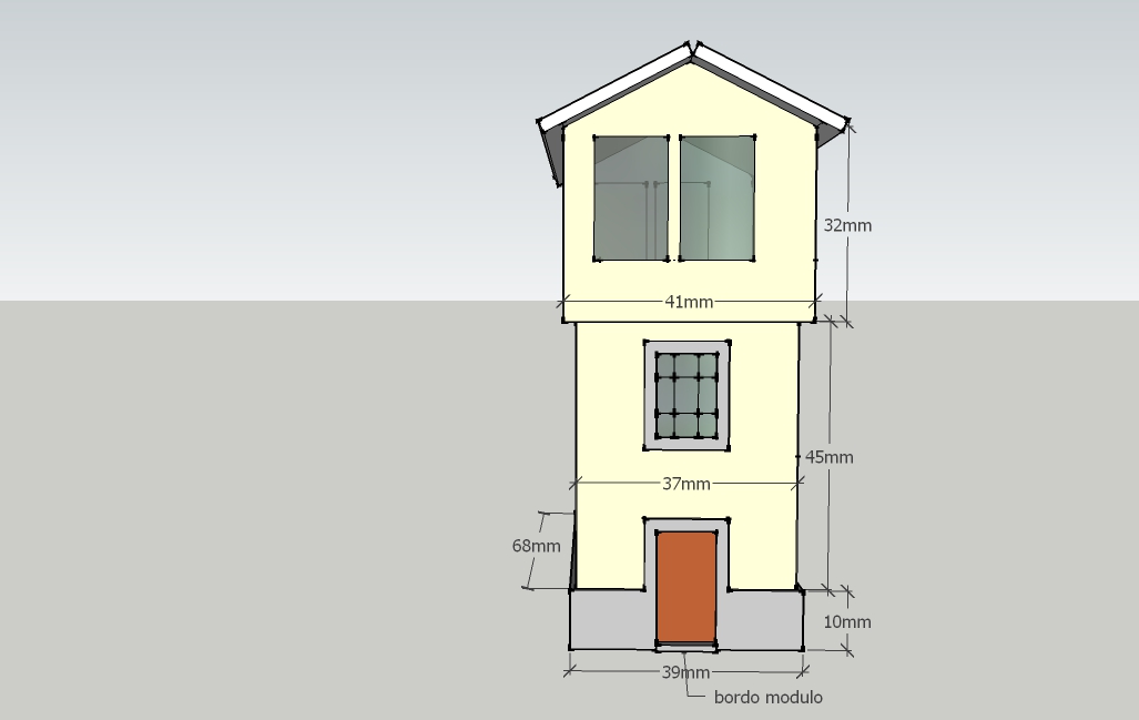

Per opportuna conoscenza è stato inaugurato, in questi giorni, il cantiere per la realizzazione del posto di blocco che permetterà di tenere sotto sorveglianza l'ingresso e la movimentazione dei convogli all'interno del porto.
Si allegano alcune tavole del progetto in via di esecuzione
84,43 KB
102,12 KB

Grazie per il bollettino lavori :grin: :wink:
Messaggi: 15787
#275 Messaggio da MrMassy86 »
Cavolo, i lavori sono andati parecchio avanti, davvero tutto molto bello, mi piace un sacco come sta venendo :grin:
