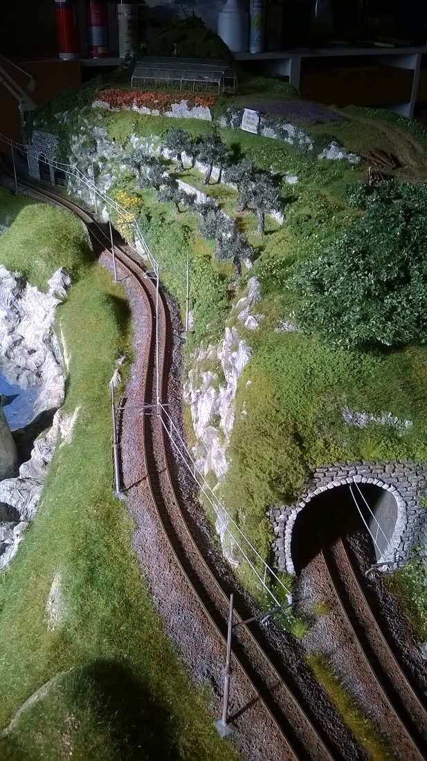

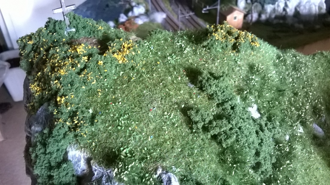

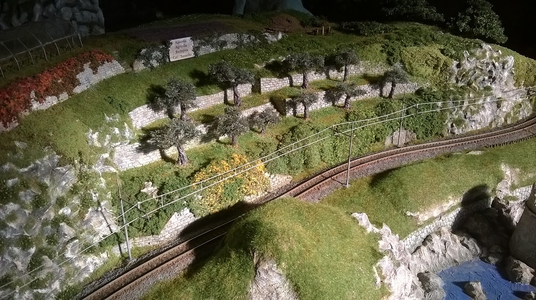

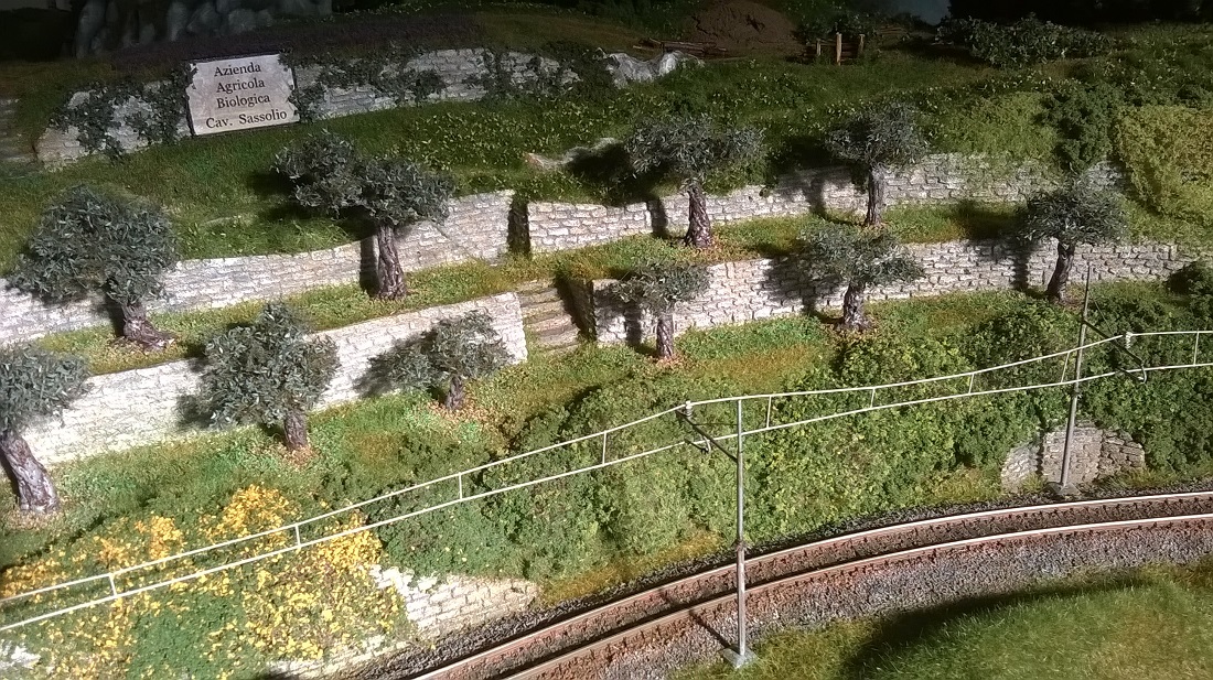

COMUNICATO N. 21
Nel rispetto dei termini contrattuali, la ditta TIRACAVI spa, ha consegnato i documenti attestanti il collaudo della linea aerea, pertanto la tratta ferroviaria è utilizzabile da qualsiasi tipo di locomotore.
In contemporanea l'azienda agricola Cav. Sassolio ha piantumato i giovani ulivi, completando le terrazze che sovrastano la ferrovia.
Si inoltrano alcune immagini:
440,35 KB
411,82 KB
484,65 KB
396,05 KB
388,13 KB
Ora non rimane che completare la parte a mare del territorio, che reputiamo la parte più ardua
QUATERMAN SRL

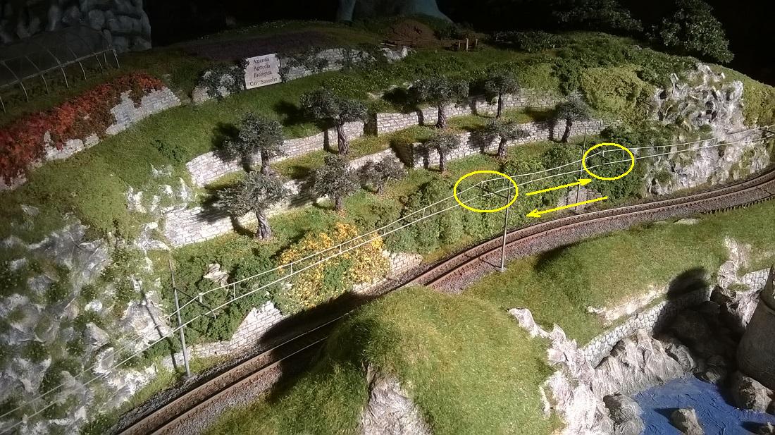

Diego, complimenti per la resa dell'insieme, molto ben fatto!
Piuttosto, da fissato della catenaria, ti faccio notare l'inversione dei due pali vicini a centro modulo.
Andrebbero scambiati di posto, dato che il braccio di poligonazione non corrisponde alla curva delle rotaie (il braccio deve tirare il filo verso la rotaia esterna).

Ill.mo Ing. Cuccia,
la poligonazione è stata "scopiazzata" dal filmato di inizio discussione, la stessa osservazione l'aveva fatta Adolfo, al minuto 2 si nota che la catenaria, presuppongo per l'impossibiltà di avere in sicurezza i pali a mare, vengono portati all'interno.
Chiaramente nel filmato è un lungo tratto oltretutto in curva, nel mio modulare ho voluto riportare un semplice accenno di questa "anomalia"; mi fa piacere che comunque il modulo sia di tuo gradimento :wink:
Spettabile Quaterman s.r.l., nella nostra precedente comunicazione informale, non stavamo a sindacare circa la posizione anomala del palo, ma sull'errata posizione/tipo del braccio di poligonazione relativo.
Anche nel filmato reale, pur se disposti in maniera alternata interno/esterno i pali hanno tutti i bracci orientati verso l'esterno della curva.
Nel caso in oggetto basterebbe scambiare i due pali tra di loro, pur mantenendoli nelle stesse identiche posizioni attuali, per rientrare nelle norme costruttive cogenti e mantenere la sicurezza di esercizio senza compromettere la sicurezza dei viaggiatori, la stabilità meccanica del manufatto e della relativa linea aerea.

Ill.mo Ing. Cuccia,
prendiamo atto della Sua osservazione per l'errata posizione dei pali, come indicato nella fotografia soprastante, ma siamo in possesso della certificazione di collaudo positivo rilasciato dalla Società TIRACAVI spa, azienda della quale ci siamo avvalsi per la loro pregiatissima e storica qualifica professionale nel settore.
Cordiali saluti.
QUATERMAN SRL
