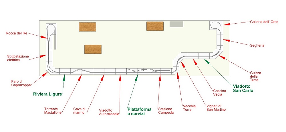

ciao a tuTTi, ho ripreso le ultime soluzioni (di Maurizio e Roberto) + la nota di Andrea con il suggerimento di affiancare il Viadotto San Carlo alla Galleria dell'Orso (abbinamento già collaudato ....)
vediamo se la disposizione dei vari moduli e blocchi (in verde) sia ulteriormente da ri-posizionare.
114,59 KB
Abbiamo circa uno sviluppo di 24 metri; Edgardo, dovrebbe essere abbastanza lungo il telo blu?? :grin:

Direi che va bene Riccardo. La considerazione che facevo più sopra era relativa ai tempi di percorrenza di ogni convoglio fra i moduli di blocco.
Considerando ignota la velocità, la chiameremo "x" moltiplicata per il numero di moduli che seguono per giungere al blocco successivo.
Partendo da un ipotetico inizio posizionato proprio sul modulo Viadotto S. carlo avremo:
Tempo x7 per arrivare al blocco di Piattaforma e servizi.
Tempo x6 per arrivare a Riviera ligure
Tempo x10 per arrivare a Rocca del Re e ritorno a riviera ligure
Tempo x6 per arrivare a Piattaforma e servizi
Tempo x7 per arrivare a viadotto S. Carlo
Tempo x2 per ritornare al punto di partenza.
Va da se che tutti i convogli che, dopo aver passato galleria dell'orso, si fermeranno a vidotto S. carlo, in quanto devono attendere x7 di tempo perché il convoglio che precede impiega 3 volte e mezzo il tempo x2 di galleria dell'orso.

Mi sa che occorre invertire il modulo "segheria" con il "viadotto S.Carlo"

Per quanto concerne la disposizione, intendo la forma, mi piace moltissimo.
Su come posizionarli, in funzione dei blocchi, lascio la parola agli elettricisti.
P.S.: certo che è un bel serpentone. :grin:
Per il telo credo non ci siano problemi ma sentiamo Ed.

Ed inserire cascina Vecia o segheria Fra Stazione Campeda e Piattaforma?
Accorcerebbe i tempi come diceva Roberto a sufficenza? In più lascerebbe ancora più spazio all'interno.

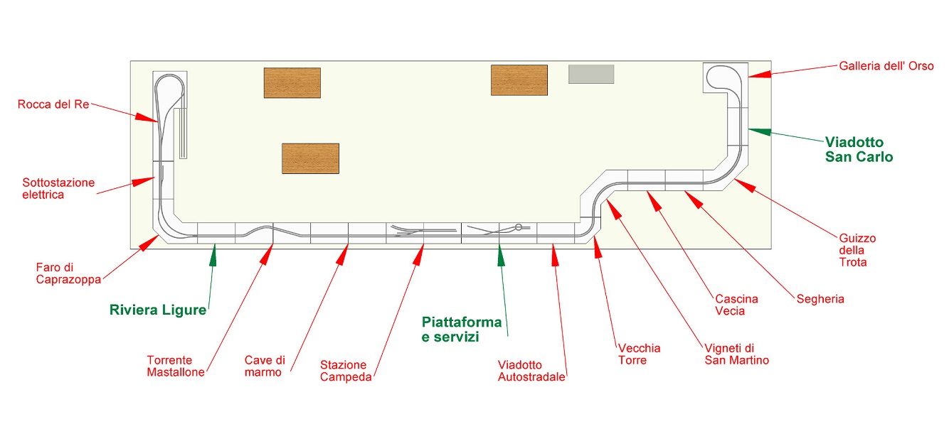

#260 Messaggio da Riccardo »
giustamente Roy è proprio una questione di tempi.
Vediamo se ora i blocchi sono equamente distribuiti
65,69 KB

Direi che ora sono equamente distribuiti i tempi. E' ovvio che non cambiano nulla i pochi secondi. Ma 2 moduli di differenza possono creare ingorghi da alcuni minuti... Ed i treni rimangono fermi.
La forma è convincente e d'effetto. Mi piace molto.
@ Carlo (cararci). Eventuali modifiche sull'aspetto tecnico funzionale verranno apportate giovedì, in fase di connessione moduli.
L'avere però le idee chiare sul layout e disposizione moduli farà risparmiare tempo, da poter dedicare alla soluzione di eventuali problemi... Che immancabilmente si presenteranno.

Il layout mi piace :wink: .

Concordo; ottima disposizione e massima visibilità per tutti i moduli.
E spazio interno sufficiente per ospitare gli amici provenienti da ogni dove; come ha giustamente ricordato Loredano, in altro post, il nostro stand sarà un grosso punto di ritrovo! :cool: :cool: :cool:

l telo dovrebbe bastare in quanto è lungo 25 metri, magari dovremo rinunciare a qualche "pence".
Per la catenella non saprei, ma ricordo che ne è sempre avanzata, quindi dovrebbe bastare.
Il layout lo trovo ottimo, ma preferisco lasciare sapzio ad altri pareri.

Guardate che il layout su cui discutere gli altri eventuali spostamenti è questo:
