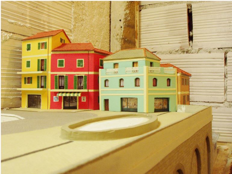

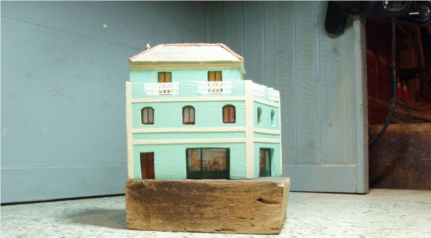

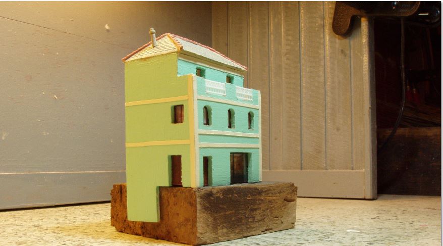

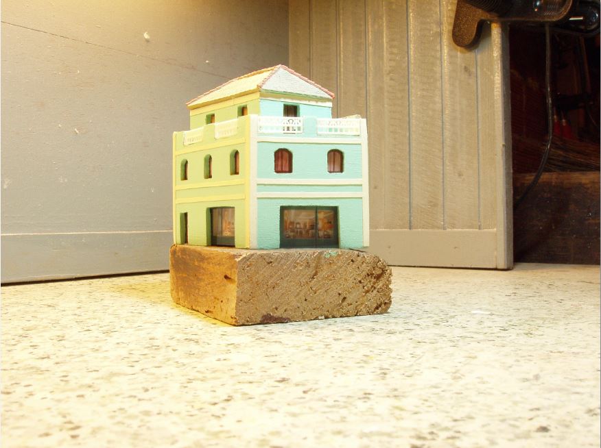

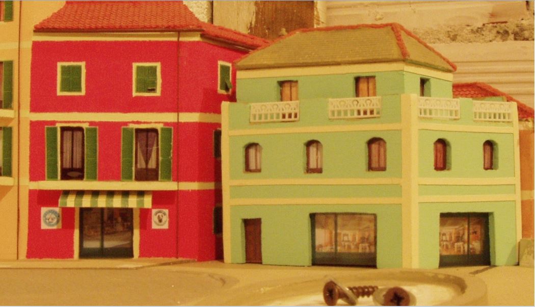

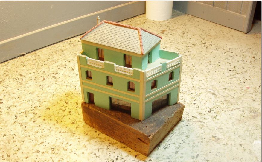

Ho quasi terminato l'edificio sulla piazza che al piano terra (e a dire il vero anche al primo) ospita il ristorante.
Il colore non è proprio quello che avrei voluto ottenere, allora diciamo che sono stati i proprietari a sceglierlo :cool:
65,69 KB

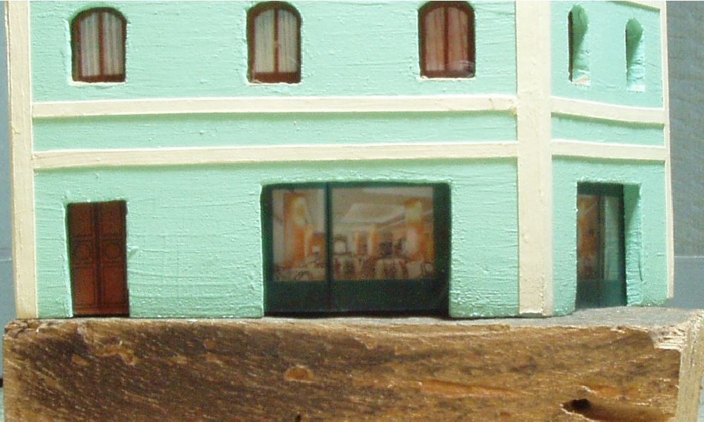

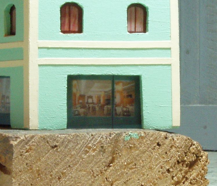

Particolare molto ingrandito delle vetrine ristorante, di cui è stato riprodotto l'interno usando una fotografia stampata su carta ed appiccicata dal retro ad una certa distanza dal vetro, per dare impressione di profondità.
105,61 KB
86,74 KB
Le finestre sono riprodotte sempre con la solita tecnica, ovvero stampate su carta da trasparenze.
Le decorazioni sono state riprodotte con cartoncino dello spessore di 0,3 mm. Avevo optato per stampare direttamente su un cartoncino le decorazioni da applicare, previa ritaglio. Questo non è stato possibile a causa delle tolleranze di lavorazione che insorgono fra disegno e edificio vero. Procedendo a stampare le decorazioni come da disegno, esse non corrispondono in maniera esatta al modello. Ho così ritagliato striscioline di cartoncino spesse 2 e 3 mm per poi applicarle tagliandole di misura ogni volta.
87,83 KB
67,4 KB
96,8 KB
L'edificio deve ancora essere terminato con la posa delle persiane, pluviali, grondaie, insegne e altri piccoli dettagli.

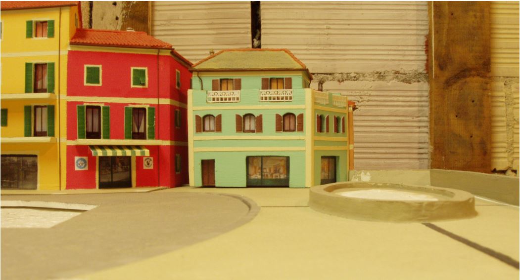

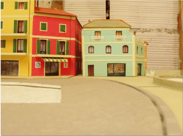

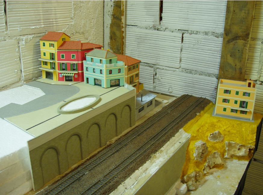

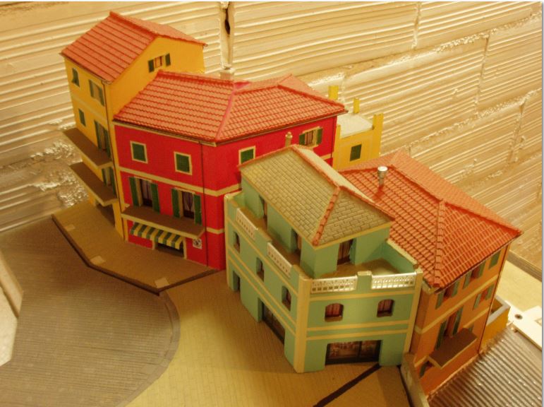

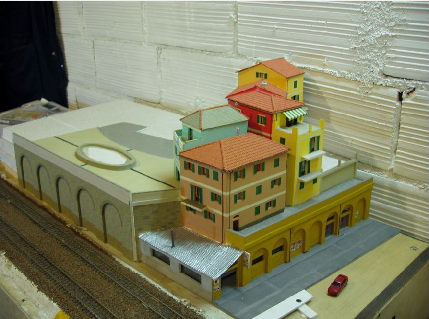

Alcune foto dell'edificio posato provvisoriamente sul modulo (non fate caso al fatto che sia messo "storto" la collocazione è provvisoria)
100,67 KB
109,2 KB
Vista della piazza (edificio collocato provvisoriamente)
82,1 KB
63,29 KB
Davanti al ristorante saranno collocati i dehor esterni

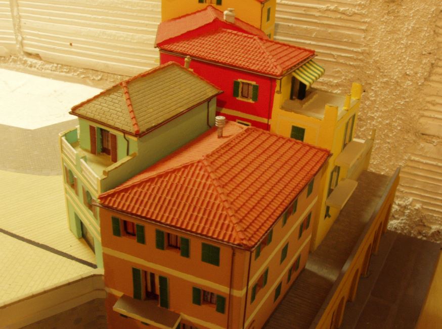

Vicolo che sale alla piazza
82,42 KB
71,11 KB

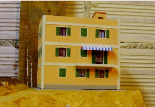

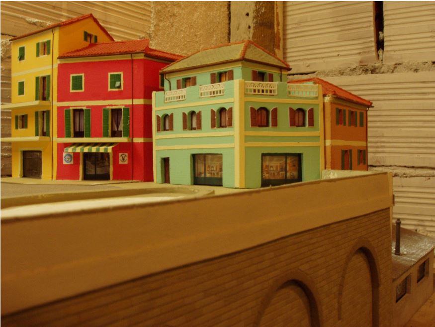

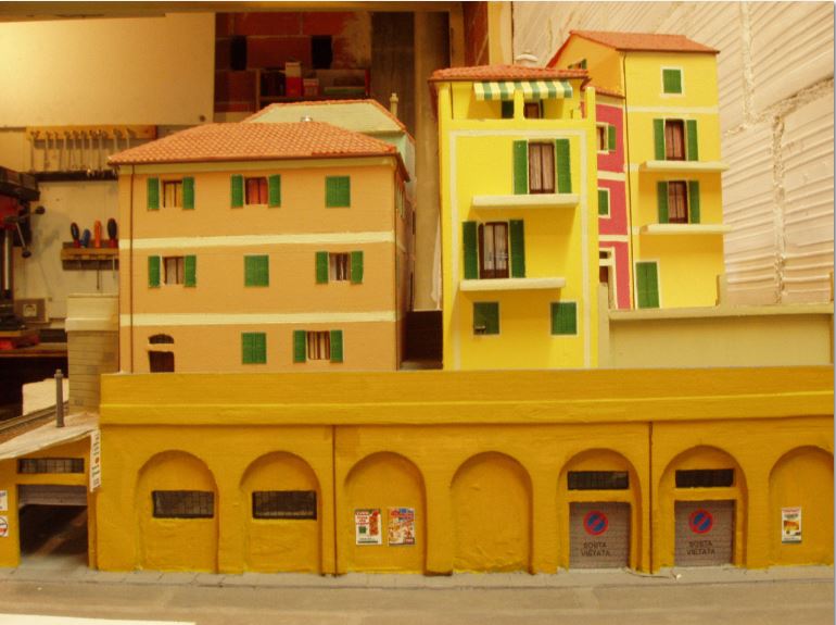

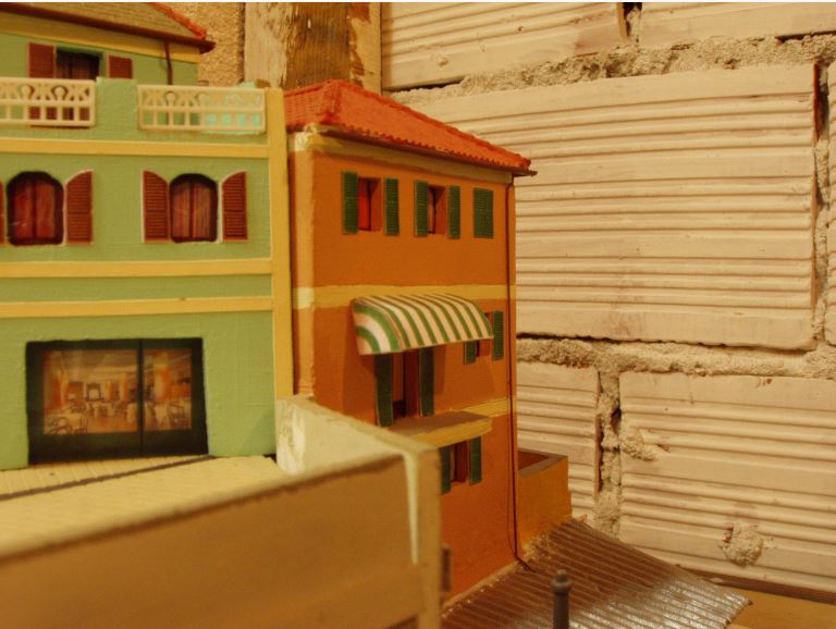

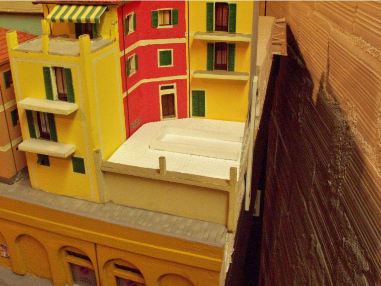

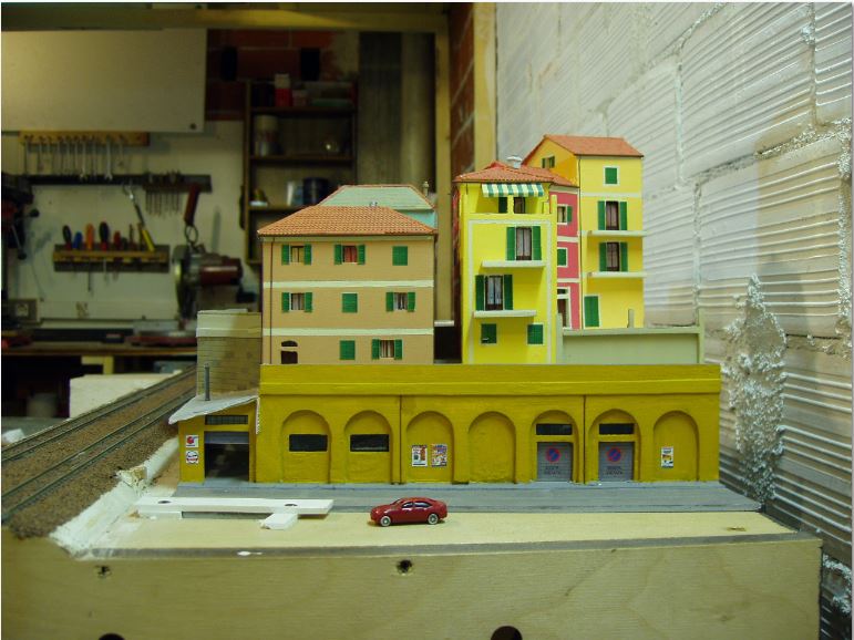

Ho rifinito l'ultima abitazione aggiungendo le persiane e le grondaie, nonché ho iniziato la costruzione del cortile retrostante l'edificio ad angolo
85,12 KB
86,34 KB
94,97 KB
Cortile retrostante edificio ad angolo
89,54 KB
Se arriveranno per tempo, vorrei installare i primi tre pali per la catenaria e il segnale di blocco rosso/verde. Posizionati questi potrò fissare definitivamente le case e quindi fare le rifiniture, in modo da terminare la testata destra del modulo.
Nell'attesa che pali e segnale siano pronti, ho iniziato la progettazione dell'edificio che andrà sull'altro lato della piazza. Ho poi iniziato a cercare di capire come fare il dehor per il ristorante, che sarà collocato davanti alle vetrine del ristorante sulla piazza stessa.

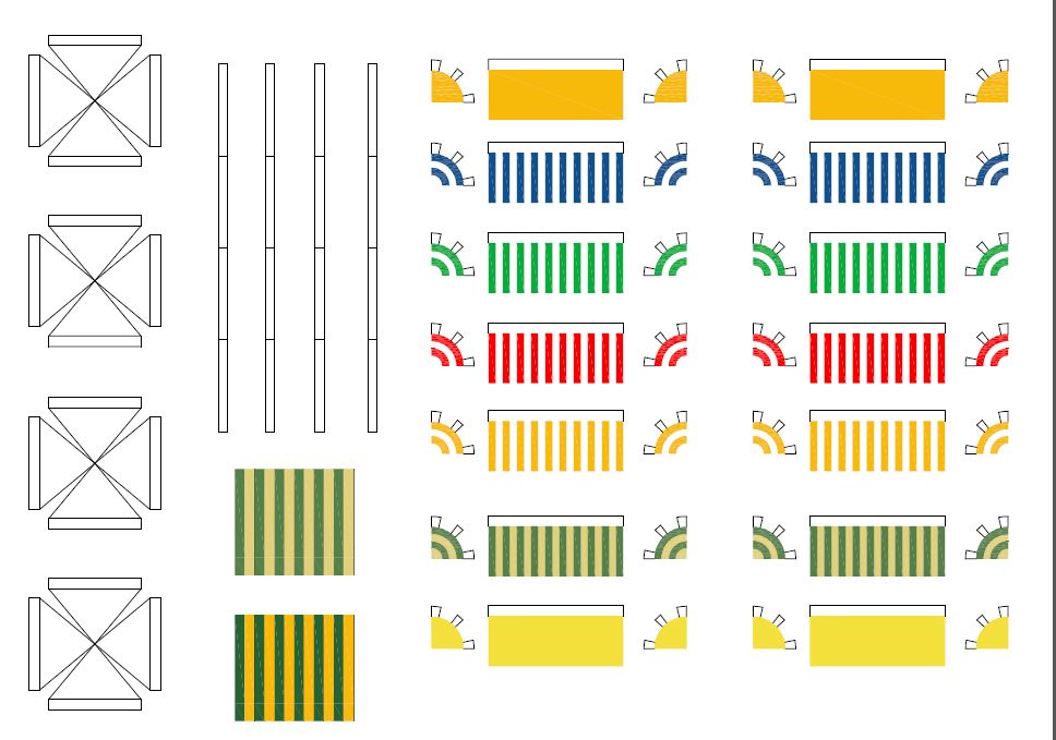

Ho preparato delle tende da sole esterne e dei gazebo, di cui vi rendo disponibile il file.
E' pronto da stampare in pdf
94,25 KB
tende_dehors.pdf (24,39 KB)
E' preferibile stampare il file su un cartoncino bianco, non troppo spesso. Oppure si può stampare su normale carta e poi appiccicare il foglio su un cartoncino dello spessore desiderato.
La copertura dei dehors va montata su un supporto (potete farlo in fil di ferro), consiglio poi di stuccare le giunture e colorare in bianco.
Potete realizzare tende a cappottina o normali, adeguando larghezza e lunghezza ritagliando opportunamente il cartoncino.
